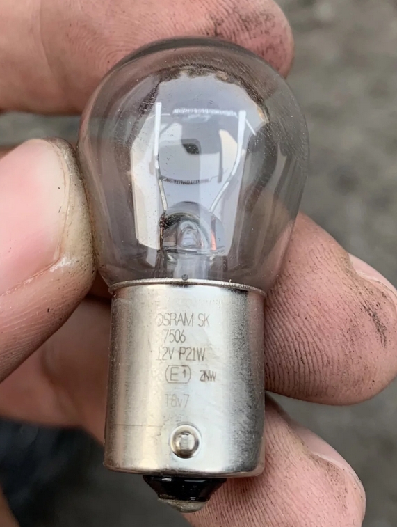

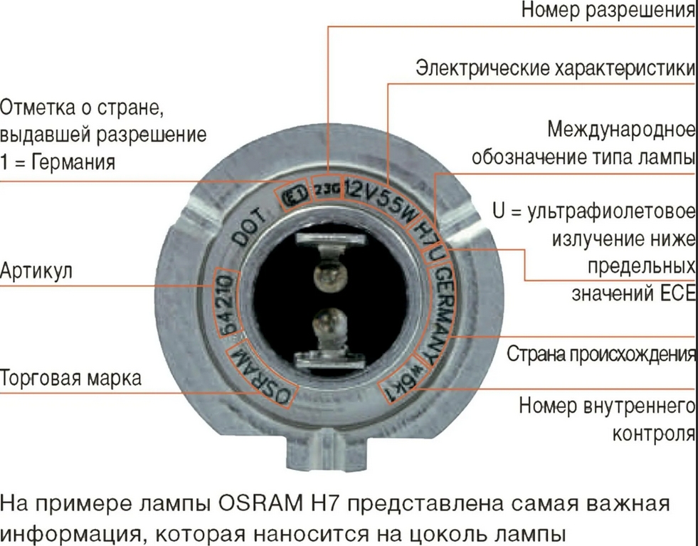

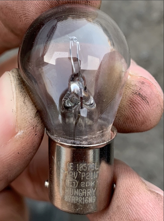

Сообщение от Владимир Усманский Посмотреть сообщение
Заказал сертификат на светодиодную лампочку в магазине все инструменты
Обещали не позднее завтрашнего дня
Первый вопрос ...зачем???
Второй вопрос- как доказать, что данный сертификат от этой лампочки???
На сертифицированных лампах нанесена маркировка, на китайских сертифицированных , кстати тоже. Только не сартифицированный товар обычно не имеет этой маркировки.
Вот для примера...
