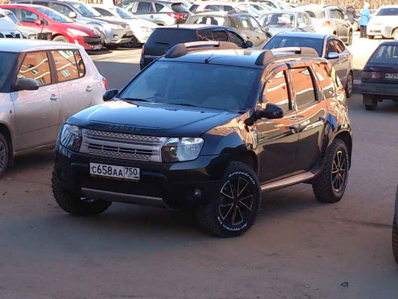

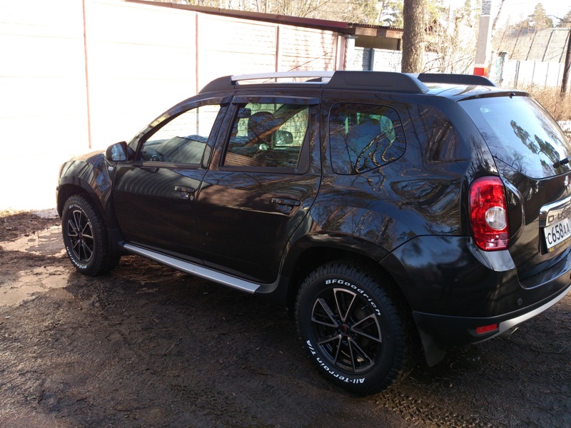

да ужжж. сегодня поставил гудрича. 215.70.16. с левой стороны пришлось термофеном чуть чуть подогреть и поджать подкрылок. а сейчас собираюсь ( созрел ) ставить локрайт! чувствую пора походить и поспрашивать сотовые местных трактористов!!! ДА и вообще пора по стране сделать базу с телефонами типа как МЧС!!! ( МЧС: расшифровка проста - Министерство чрезвычайных ситуаций ) только базу сделать трактористов!!! и всех у кого есть трактор обязать внести себя в эту базу!!! шутка. конечно всегда нужно вкл голову. и никакая безбашенная идея (или блокировка ) не спасет от краха!!!

сегодняшний гудрич 215,70,16
ID:	72264   Нажмите на изображение для увеличения
