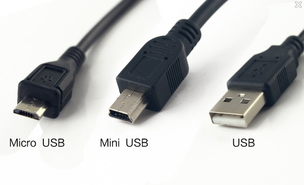

Сообщение от серж 03
RC 700 . Каким шнуром подключать к ноуту ?
Обычным mini-USB
Парни вопрос? RC 700 . Каким шнуром подключать к ноуту ? Продается отдельно или идет в комплекте? Не нашел инфы.
В комплекте не идёт.Подсоединяется(по крайней мере у меня так)простым мини USB.Обратите внимание не микро,а мини.Т.е,тот что к телефону,скорее всего не подойдёт,это микро.
А не нашёл, потому что мультиками, контентом сайта и инструкций занимаются школьники и студики у них.
Из инструкции
https://www.multitronics.ru/upload/i...67b/rc_700.pdf
можно только догадаться по фразе:
"Запрещается подавать питание на МК при подключенном разъеме mini-USB."
Ну, или только по методике прошивки:
https://www.multitronics.ru/info/update/update-rc-700/
"Для обновления микропрограммы потребуется: Кабель mini-USB"
P.S. таким кабелем комплектовался мой старый видеорегистратор.
Сейчас уже даже питание некоторых роутеров делают на разъёме микро (например, микротик лайт) (для универсальности блоков питания), а отсталые мульты всё ещё цепляются за древний мини. Впрочем, лично я мини, люблю за прочность (которая в данном случае не нужна).

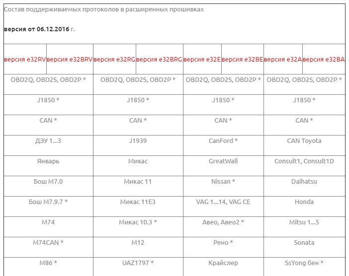

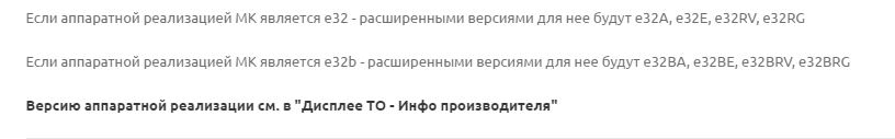

А почему основные 2 версии прошивки? Е32 и Е32В. Кто в курсе ? Какой шить?
Прикол, на сайте не нашел. Это разные прошивки для разных аппаратных решений. Какая для какой не помню, поищите на сайте
А что здесь не понятного?С начало зайдите в своём мультике дисплей ТО-информация производителя и посмотрите Вашу версию прошивки(посмотреть можно только на авто.В программе это не посмотришь).Далее качаете ту которая нужна.

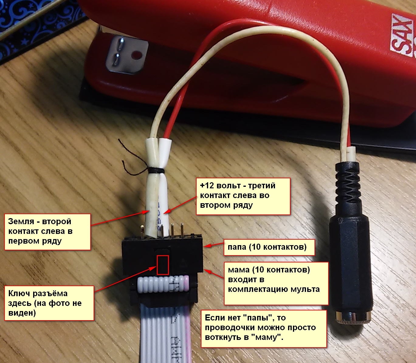

Сообщение от ab294
...С начало зайдите в своём мультике дисплей ТО-информация производителя и посмотрите Вашу версию прошивки(посмотреть можно только на авто.В программе это не посмотришь)...
1) Подключаете дома 12 вольт от блочка питания и смотрите (это если в машину не хочется тащиться).
2) В программе действительно нельзя посмотреть аппаратную реализацию. Мультитроники ведь дети, у них только недавно стали пробиваться детские усики. В прошлом тысячелетии они даже не жили.
Хотя здесь наблюдаем парадокс. Их программа для настройки "Params32.exe" напоминает программу "времён очаковских и покоренья Крыма", т.е. в этом случае - прошлое тысячелетие.

Сообщение от Критик
Можно и так.Если знаете что и куда цеплять.

Сообщение от ab294
Вот на этой фотографии понятно:

Сообщение от Критик
Это 10 пиновая, а нет ли на IDC-14 ? Эти контакты с 14 пиновым шлейфом идут к мультику С900.

Сообщение от Критик
... а отсталые мульты всё ещё цепляются за древний мини. Впрочем, лично я мини, люблю за прочность (которая в данном случае не нужна).
Вот-вот. Все эти микры сделаны для того чтобы несколько раз в год их перепаивать, они ни фига не держаться. Мини-USB - другое дело, ни разу проблем не было. Я не знаю - видимо сейчас политика такая делать дерьмовые разъемы, чтобы потребителю жизнь медом не казалась, другого объяснения я не вижу, тем более отказавшись от штырьковых разъемов питания - джеков и введя стандарт на микро-USB это мне кажется наиболее очевидным.

Сообщение от Предвестник
У меня на руках именно такой шлейф от С590. Была разобрана вилка OBD-2, которая шла с мультом. Зная, где на OBD-2 земля и плюс, по печатной плате внутри вилки отследил на какие жилы 10 жильного плоского кабеля они идут. Остальное дело техники.
P.S. При наличии мультиметра процесс ещё более упрощается и не требует разборки вилки. Можно прозвонить кабель от вилки OBD-2 до вашего 14 контактного разъёма.
