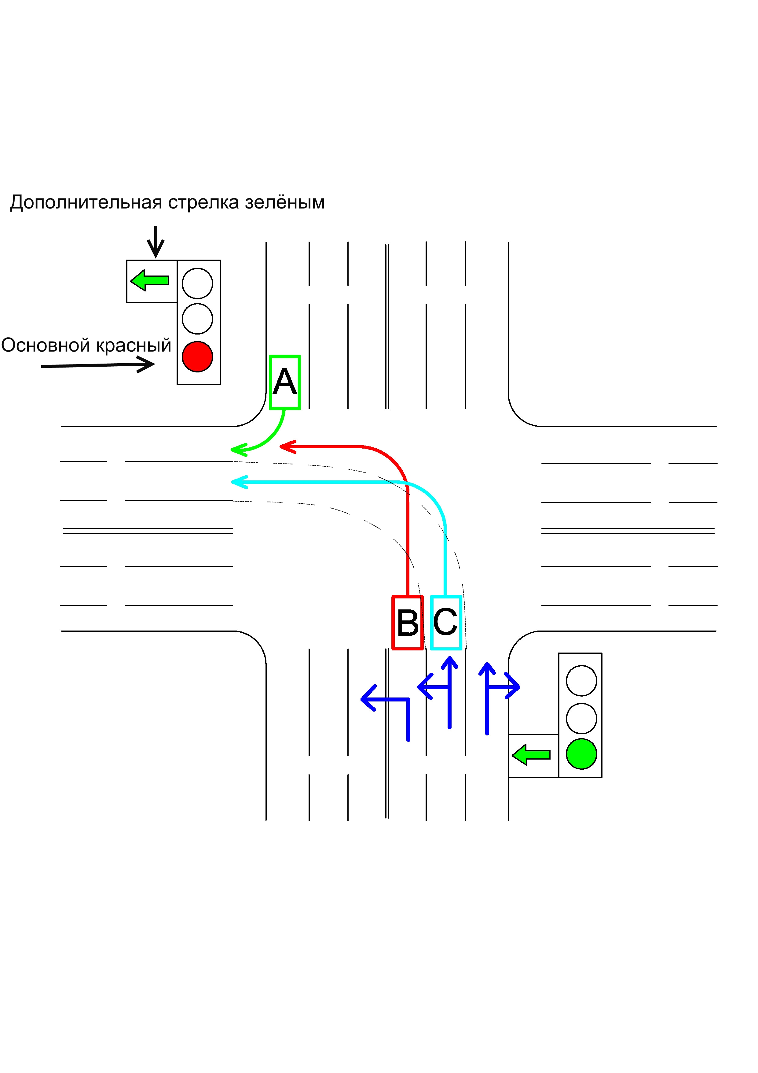

ахренеть, "С" вместе с alex_175 , поворачивает со второго ряда налево, "А" едет под стрелку с красным (должен уступить ВСЕМ), а небезопасно едет "B" который едет по правилам.
Да в ПДД "закрыты" не все "черные дыры"... но комплекс из знаков+разметки в состоянии их четко и грамотно закрыть, и в представленной ситуации все могут повернуть одновременно, а главное безопасно, но.... вот такие "В" пользуясь пробелами в ПДД в виде отсутствия конкретики в пунктах правил, а также отсутствием разметки и знаков, вносят сумятицу и хаос в движение и как ни крути являются источниками ДТП.

Меня одного смущает что для всех ТС на схеме, перекресток равнозначный? судя по сигналам светофора? т.е. для "В" и "С" - "А" помеха с права?

интересно, добавим знаки направления движения по полосам, траектории остались те же - что поменялось? какова очередность проезда? кто нарушает ПДД кто нет?
Не знаю как ПДД трактуют данную ситуацию, но по нормальному должно быть так :
А - должен всем уступить дорогу
В - не должен занимать крайний левый ряд , если хочет попасть в правый ряд при повороте налево , а в данном случае должен уступить дорогу С
С - ничего не нарушает
Обычно на таких перекрёстках рисуют пунктирами траекторию движения : из левого ряда в левый, из среднего в средний, а правая полоса для для тех кто поворачивает на право, но те которые поворачивают на право должны пропускать того кто перестраивается при повороте налево в правую полосу, так как горит основной красный и дополнительная стрелка зелёным !
Тут важнее не то что он равнозначный, а то что он регулируемый.
Глава. Регулируемые перекрестки.
пункт 13.5. При движении в направлении стрелки, включенной в дополнительной секции одновременно с желтым или красным сигналом светофора, водитель обязан уступить дорогу транспортным средствам, движущимся с других направлений.
Вот так?
Сообщение от Борян
Я так понимаю это примерно так должно выглядеть

Борян , во всем согласен, на самом деле на этом перекресте стоят знаки направления движения по полосам: с левого-налево, со среднего-прямо, с правого -прямо. Со среднего я "налево" добавил просто из интереса, но даже в такой ситуации правила не запрещают авто "B" ехать по красной траектории, если он уступит "С".
TolR , Ваша позиция понятна, знать правила не обязательно, каждый индивидуум должен ездить так, как считает безопасным. Знаю правила -хорошо, не знаю - организация движения виновата, я молодец всегда.
Забыл добавить - еще виноваты разные умники, которые не понимают, что движение не верно организовано

Вот так?
Первая картинка не кажет ((
Борян
Борян
Вот про что я говорю :
Последний раз редактировалось Борян; 13.04.2017 в 20:00 .

Сообщение от Борян
Стрелка совместно с зеленым тоже дополнительно?!
А с добавлением разметки, на моей первой картинки также нарисовал, прав только "А". у В и С нарушение разметки...
Да ну неужели? А выше я что писал? А добавилось только разметка, которая не всегда присутствует в натуре , но которая должна быть в голове, хотя гаишник вам судья, ваше право, страна свободная , хотите на перекрестке перестраивается, перестраивайтесь.)))

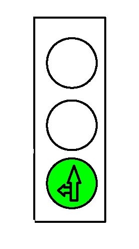

Изначально картинки с таким светофором (Стрелка совместно с зеленым) не было, хотя особой разницы не вижу !
humax
Не вижу нарушение разметки у С , из среднего в средний ...
Так же и таблички должны присутствовать?! не так ли?

Изначально картинки с таким светофором (Стрелка совместно с зеленым) не было !
Так изначально и схема была не понятно составлена, ибо не могут светофоры сами себе противоречить,ну..... у Нас могут
Так они и не противоречат, несколько перекрёстков с таким же режимом работы светофоров знаю (мне горит зелёная стрелка на лево и основной зелёный , а встречным зелёная стрелка на право и красный прямо, а через секунд 20 моя стрелка на лево гаснет и загорается зелёный прямо у встречных) и езжу иногда там !
