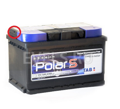

вчера после 3х часов ожидания знакомого...слушал в салоне негромко музыку...постоянно на зарядке андроид...также всегда включен видеорегистратор...( на улице +1( печку за это время включил пару раз и раза три заводил машину для выпуска выезжающих с парковки....в очередной раз завел машину...и ...батарея испустила дух.....попросил проезжающий ларгус дернуть...(благо трос под рукой....)
включил третью...завелась с полпинка....до дома добрался благополучно...сегодня утром -7... завелась с полоборота но...все-таки поехал и купил новый акум..(старому три года ровно..)....
Купил вот такой Аккумулятор ТАВ POLAR S MF (ТАВ d.d. Словения) 246073 (73 ампера пусковой ток 650..) подошел как родной...но при установке обратил внимание что никаких газоотводных дырок и глазка вообще НЕТ !!( акум не обслуживаемый гарантия 3и года..) кто брал такой? ...как же без глазка???
Не все то золото что блестит..

kosty loganok, судя по написанному он Вам не особо и нужен (глазок).
Сядет и в расход его. Чего морочиться с зарядкой, глазком...

бог с ним глазком.....а как-же без газоотводных дырок ведь реакцию и нагрев никто не отменял ?...

Сообщение от kosty loganok
И как раньше жили без глазков, показывающих состояние только одной банки?
Да и мониторинг напряжения на клеммах простейшим тестером гораздо информативнее
и что стартер совсем-совсем не вращался? на бензине то чтоб с полоборота завелась много не надо.. тем более двиг то теплый был по сути

Сообщение от alexwmfx
Был практически ноль...приборка тухла...и магнитола отрубилась...с последующим высвечиванием введение кода...
А может просто контактики под окислились на клеммах!?

Сообщение от andimorgan
Контакты по осени осматриваю...если визуально вижу окислы...то снимаю..и чищу мелкой наждачкой...здесь ..за три года ни разу не снимал...только протирал сверху от пыли...и протирал летом на корпусе испарения в жару)...домой доехал после буксира нормально....по дороге забегал в авто магазины и приценивался к ценникам....(на зарядку не ставил..утром в -7 завелась с полоборота....(но все-таки купил и поставил новый...привык что-бы ничего не гремело..и всегда заводилось..)
