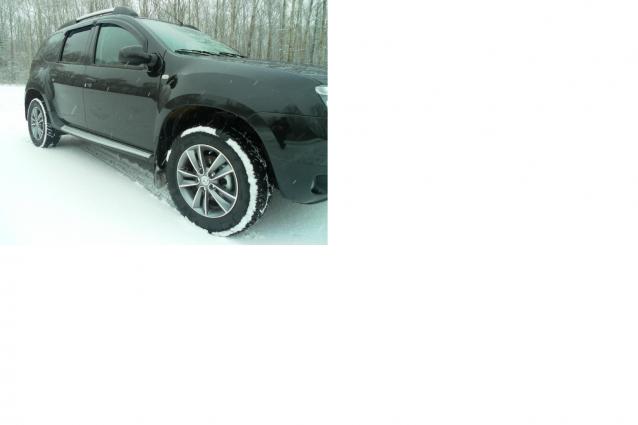

Подскажите как называется цвет диска модели RN14 - которое как бы с черным(затемненным) эффектом (см. картинку). И может кто-то знает где продают именно такого цвета, а то сходу как то не нашел (только серебро и полированное серебро).

Сообщение от RenoDaster Посмотреть сообщение
Здравствуйте
GM-темно серый.
