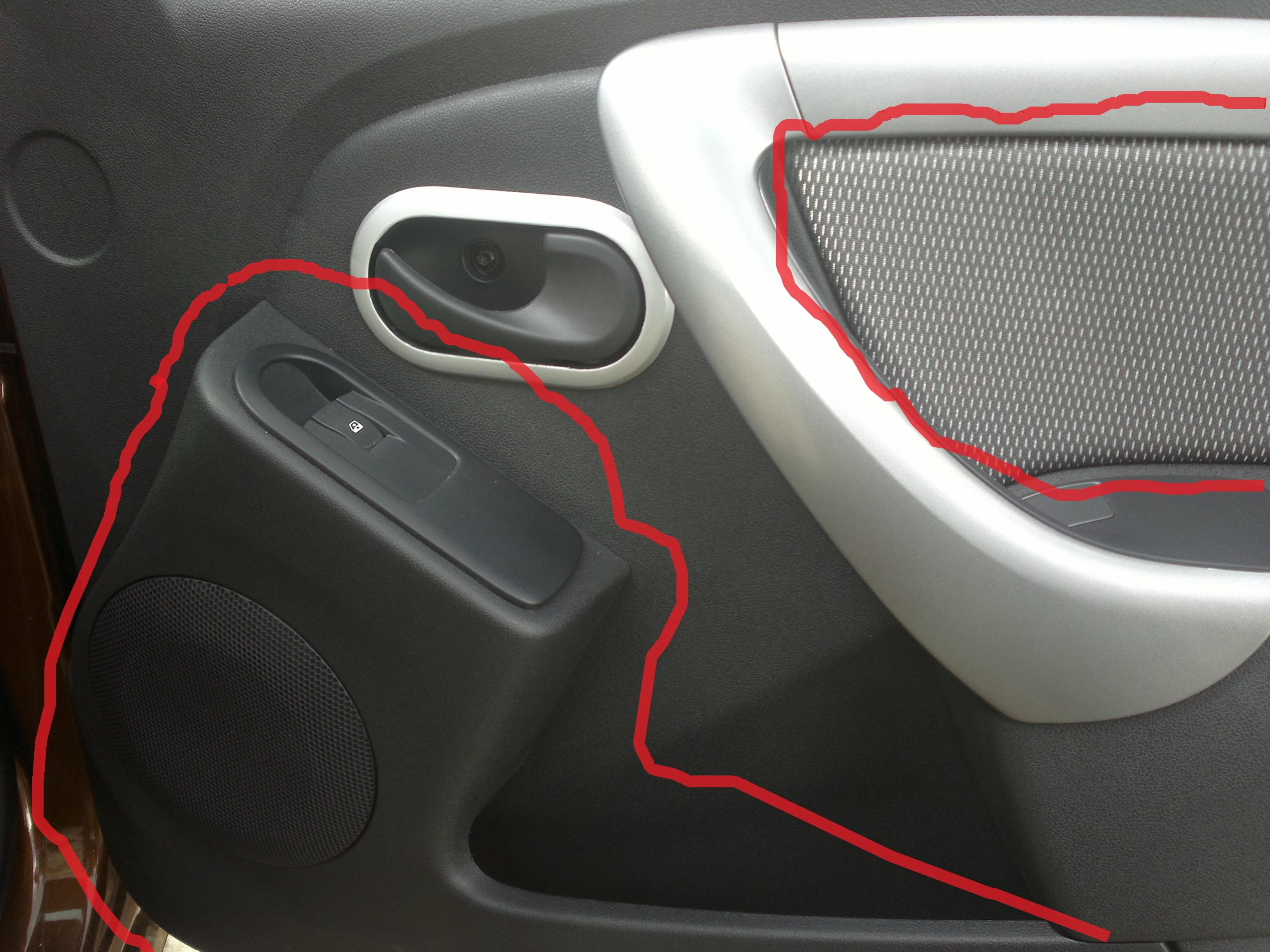

Уважаемые друзья, решил сделать перетяжку дверных карт кожей. Этому хочу подвергнуть тканевые вставки под ручкой и блок, где расположены карман и АС.

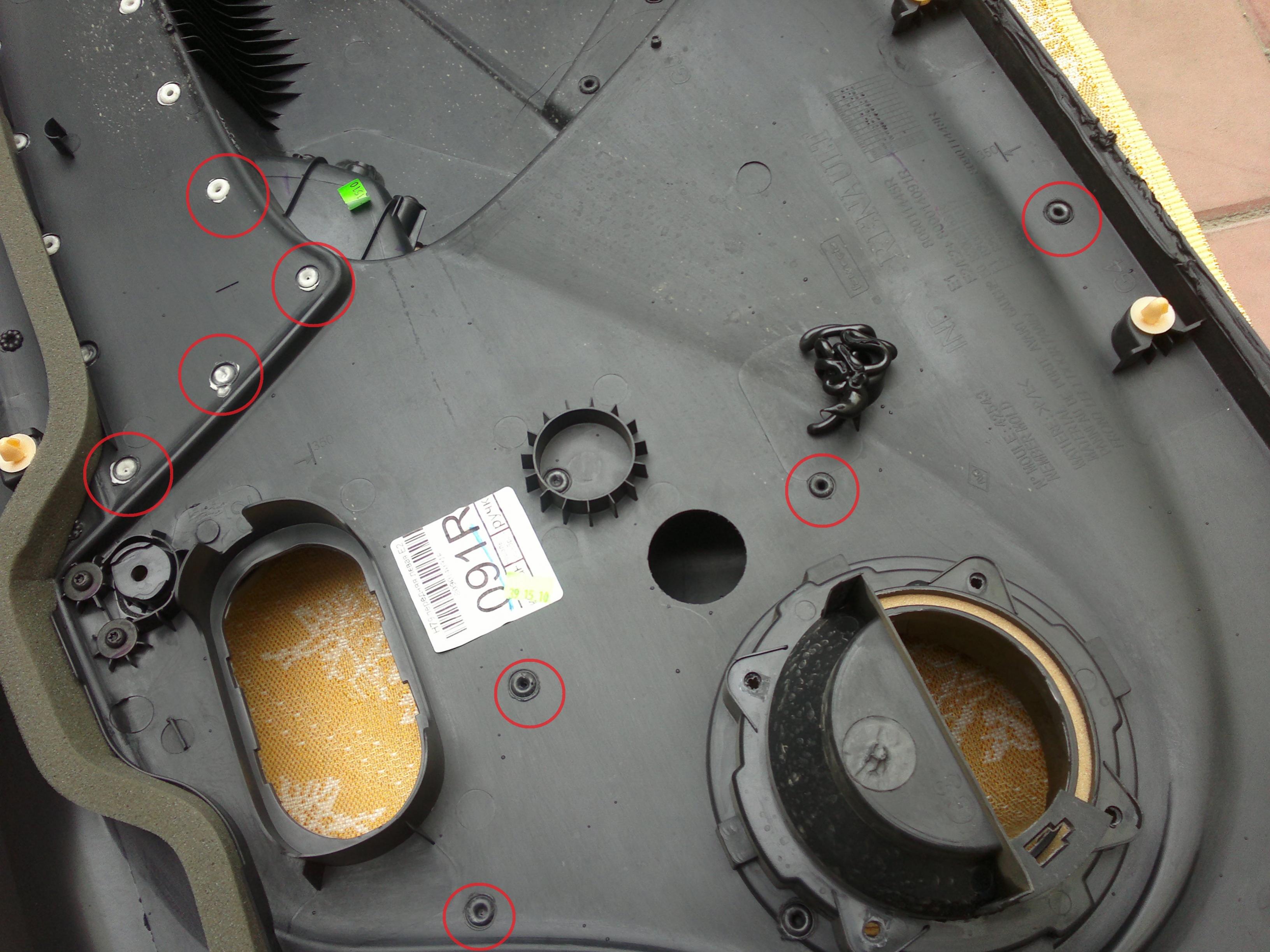

С обратной стороны они закреплены вот так. Снять - не проблема. Вопрос, как поставить и закрепить обратно? Предварительное решение как бы есть, но не совсем уверен в его правильности. Хочу услышать мнение уважаемых коллег, кто уже решал подобную проблему. Заранее благодарю.

Короткие саморезы с пресс-шайбой,например. М?

Олегъ, для кармана с АС я так и предполагаю. А вот для тканевой вставки .... Там тонко очень.

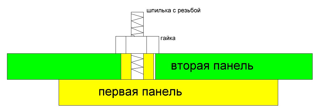

на термоклей в отверстия клеишь шпильки, м3 или м4, а со стороны крепления уже обычные гайки.

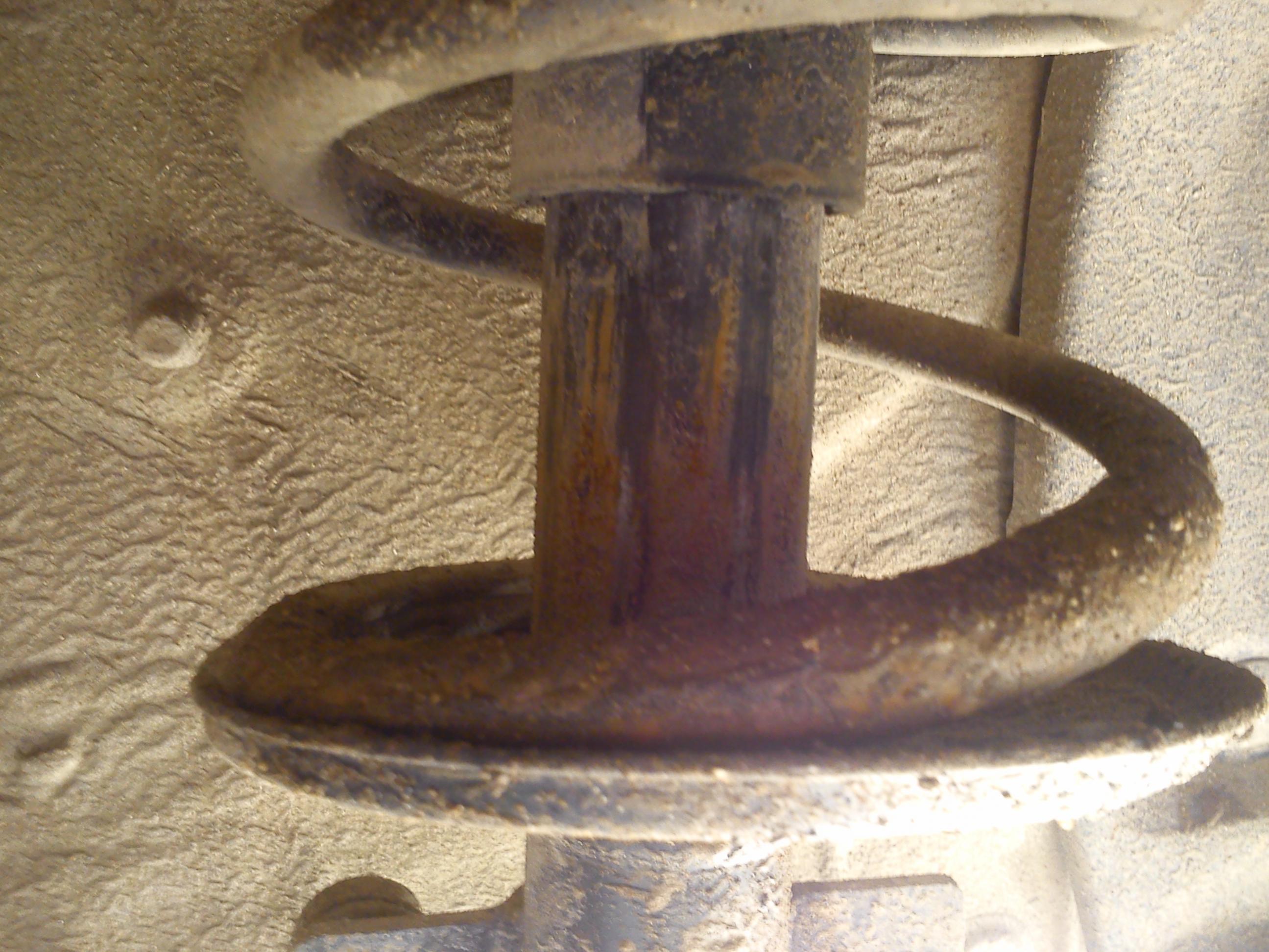

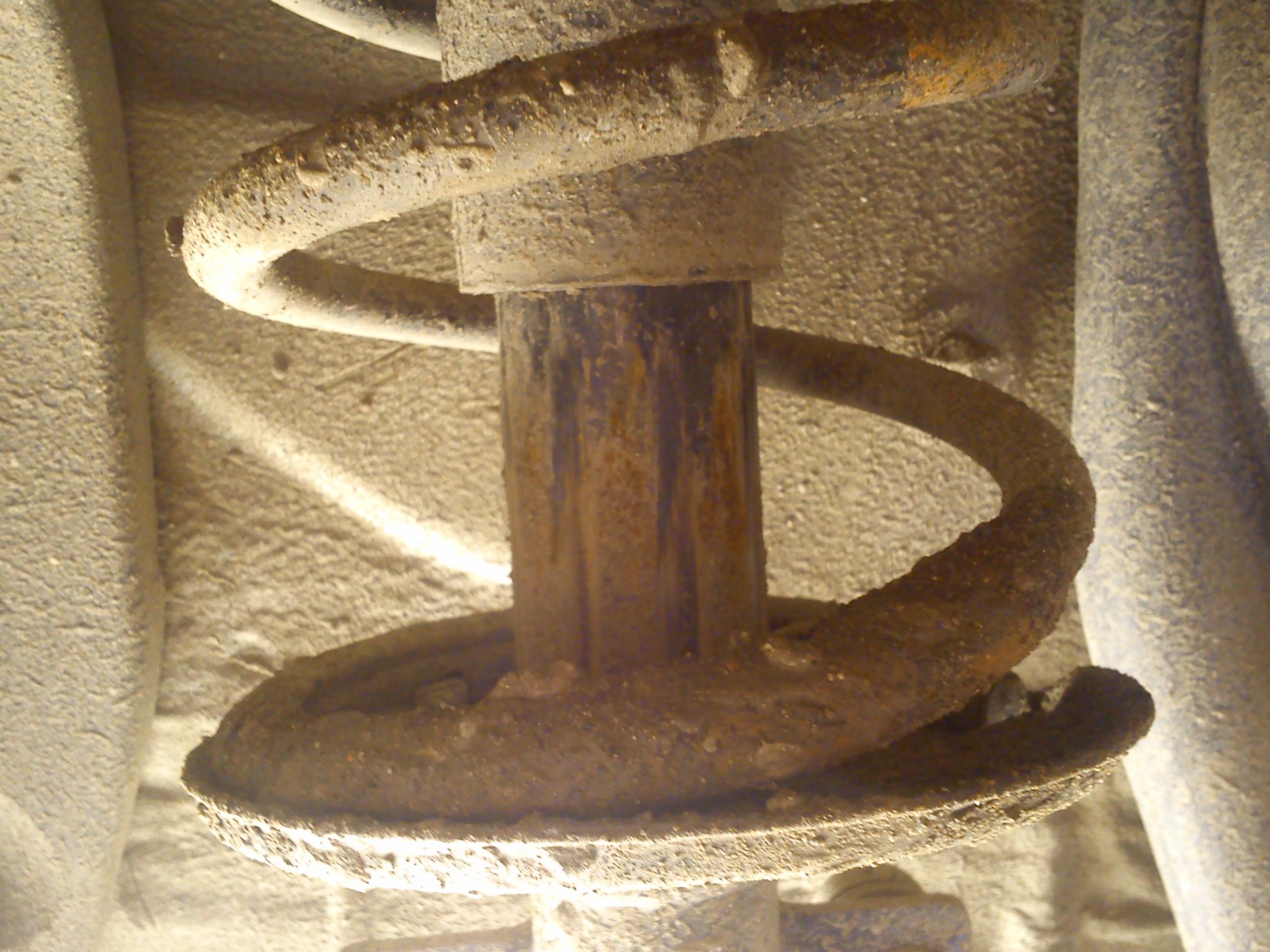

Сообщение от Radiosha
Приметил такой факт - на всех 4х амортизаторах имеются четкие следы потертости до металла. Сдается мне, это не есть гуд
У меня тоже есть, видел фото у других-такие же полосы имеют..
