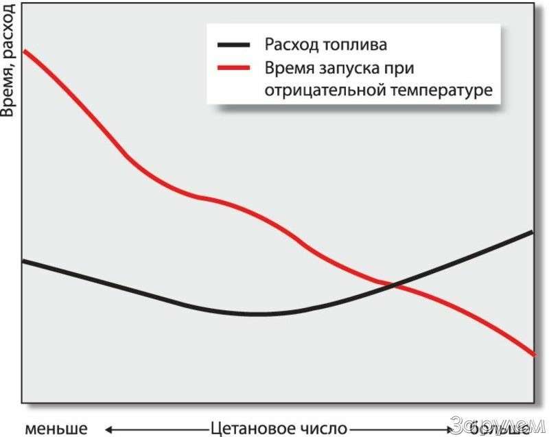

Сообщение от Modigar
Как оно может не полно сгорать, если чем выше цетан, тем меньше задержка воспламенения?
Тем более что производители современных моторов говорят что ЦЧ в ДТ от евро4 и выше, должно быть минимум 55 единиц.
При меньшей задержке меньше топлива успевает испариться, процесс горения не распространяется на весь объем камеры сгорания, несгоревшее топливо улетает в трубу. Ранее я как раз и написАл , что оптимум по цетану 50-55, от 60ти и выше расход растет. Да и наблюдения форумчан это подтверждают.
Если сильно интересно, то есть ряд серьезных исследований, выложены в тырнете.
Нам достаточно этого

Сообщение от Panzerschreck
Это было актуально на механических форсунках, когда одна большая порция за такт впрыскивалась.
Коммон-рейл делает 3-5 небольших впрысков, топливо поступает уже в хорошо подготовленную камеру, и сгорает полностью.
А вот при низком ЦЧ, порция первого.. второго впрыска может на загореться вовремя, и загорится вместе с 3-й, получим нерасчетное давление и детонацию (жесткую работу).
Предварительный впрыск небольшого количества топлива производится перед основным впрыском для повышения температуры и давления в камере сгорания, чем достигается ускорение самовоспламенения основной порции.
Вот и получаем, что основная порция, итак имеющая склонность к быстрому воспламенению при высоком цетане, имеет еще меньшую задержку воспламенения.
Как еще можно объяснить факт увеличения расхода при цетане выше 55? или ты не веришь наблюдениям форумчан?)

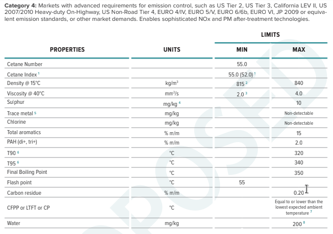

Еще раз: 55 для коммон рейла само то. Выше - хуже.
Всемирная Топливная Хартия считает, что 55 это минимум ЦЧ, которое должно быть в ДТ, выше я скриншот документа выкладывал.
А она точно это мотивирует минимальным расходом?
Вот другая инфа
https://en590.wordpress.com/2015/07/...uropean-union/
У пиндосов ваще 40 разрешено
Они (Европа) больше за экологию, но и расход с ней связан, наверняка это тоже учтено.
