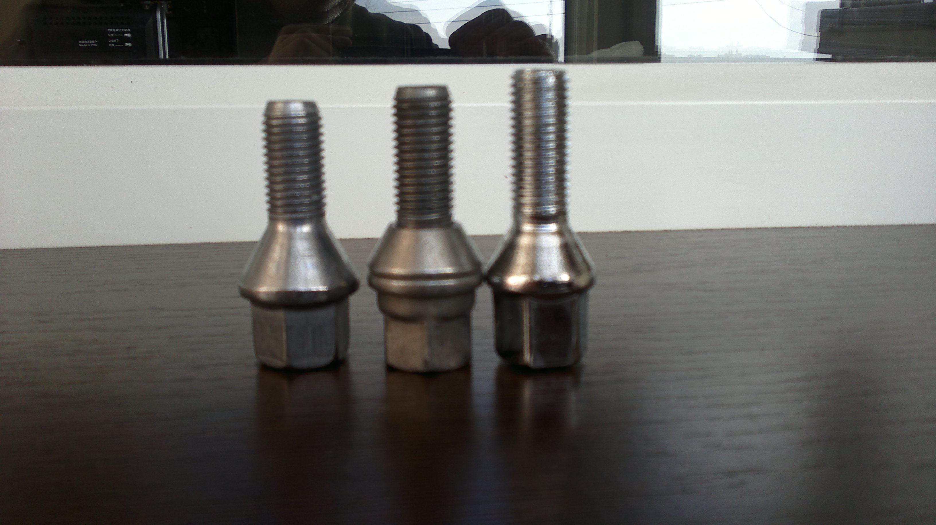

batal, вот штатное литье стоит на болтах 28мм, которые шли в комплекте с Replica.
Причину смены штатных на репликовские уже выкладывал в теме "Болты", сравнительные фото родных от литья, штамповки и покупных 28мм выложу еще раз. Ничего не цепляет. ОДНАКО! При установке задних колес, я бы все таки проверил вращением вывешенного колеса, задевает или нет в самом барабане, т.к. китайские болты по длине идут с допуском 0,8-1 мм (проверил на практике). Ну так на всякий случай

Вот я и думаю, может его срезало из за того, что он был коротковат?

zhiv, вполне возможно. Не зря же даже с завода болты идут разные, хотя для удешевления было бы логично ставить одинаковые.

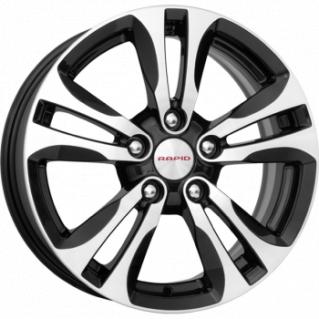

а про эти диски кто нить в курсе
КС634 ни кто еще не примерял , не покупал...
