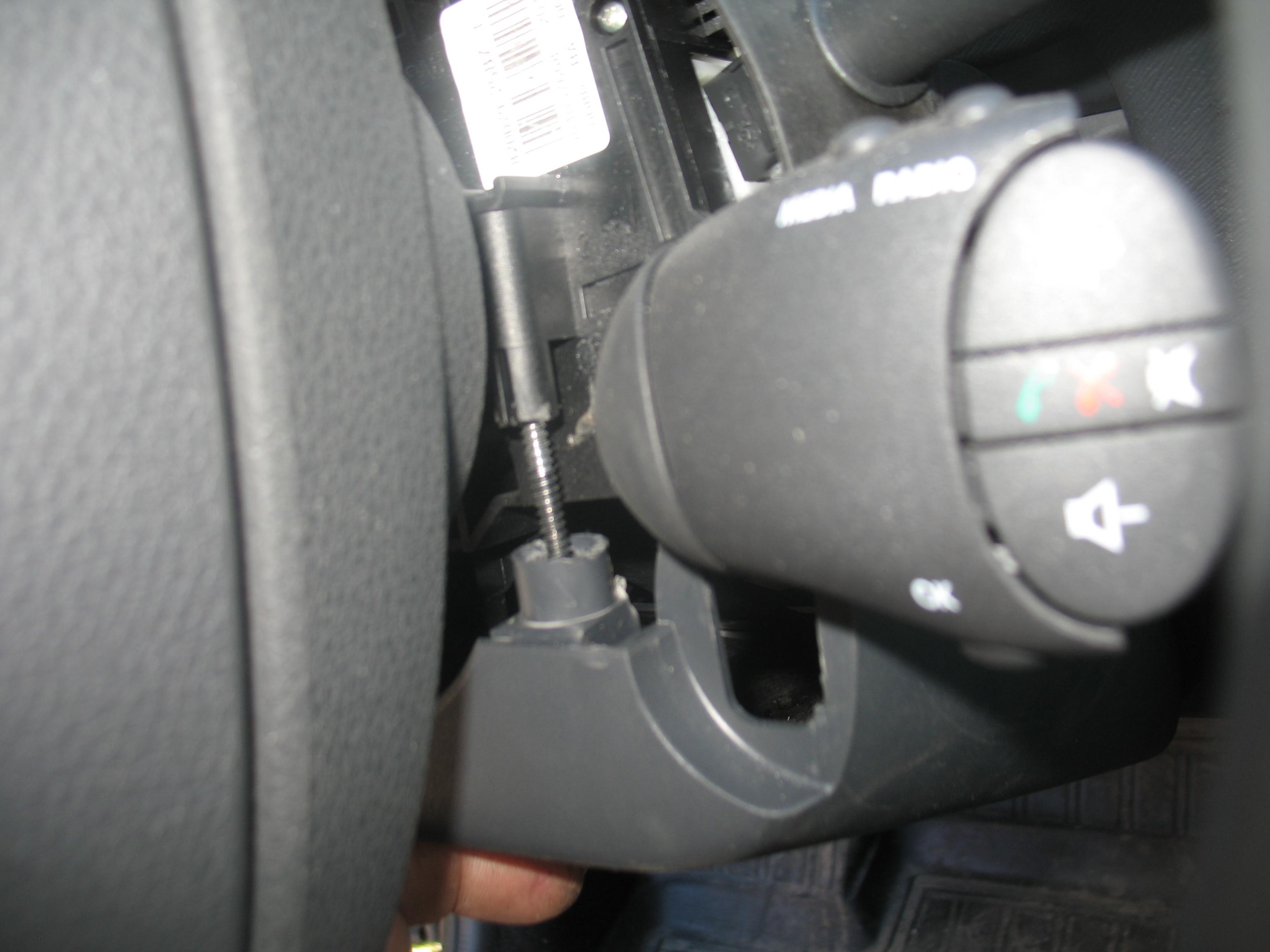

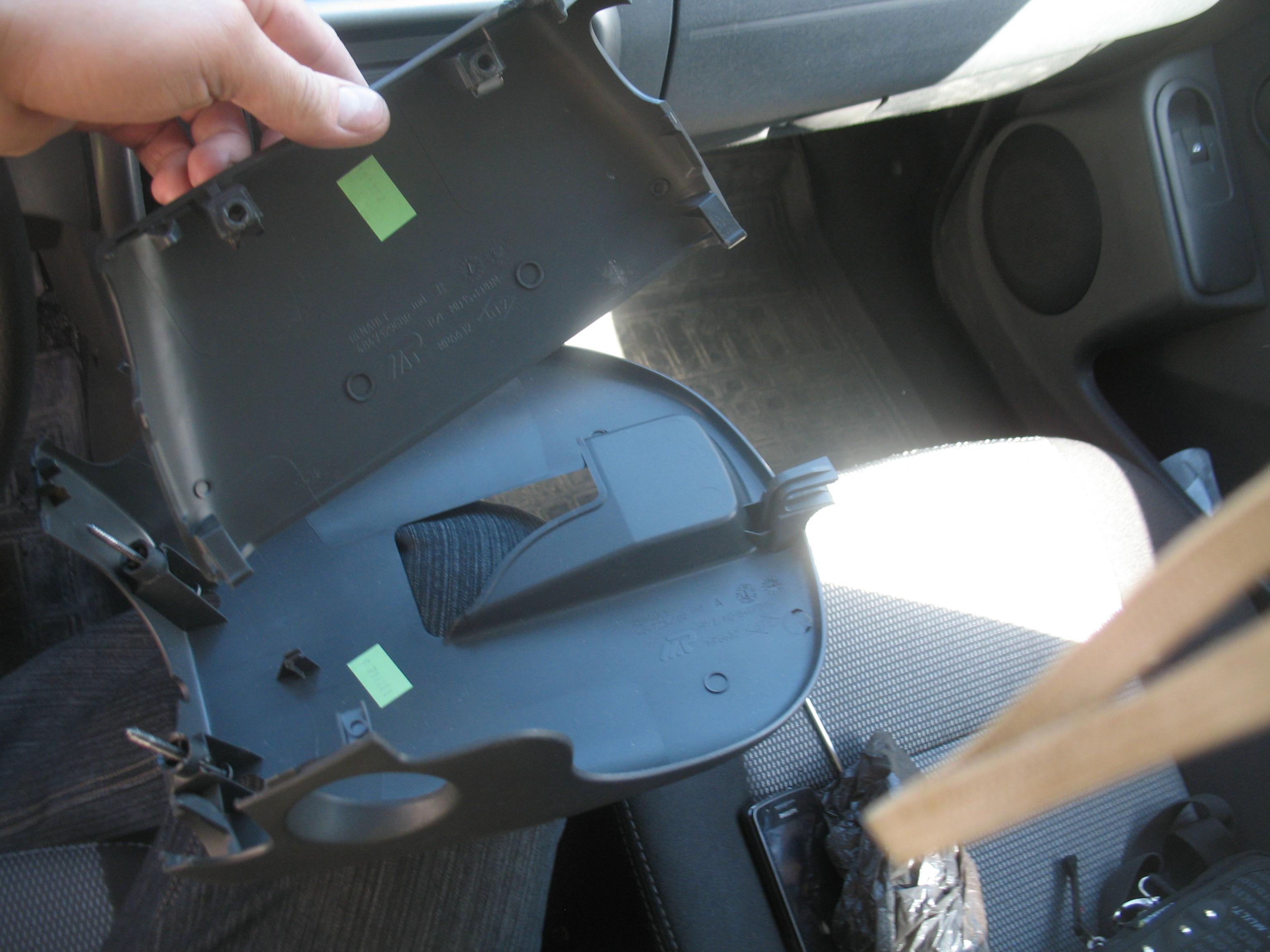

вот место которое достало дребезжать.
торкс вроде на 20, фен и вибра.и минут 30 времени.
при сборке вставить нижнюю часть и направить!!саморезы.

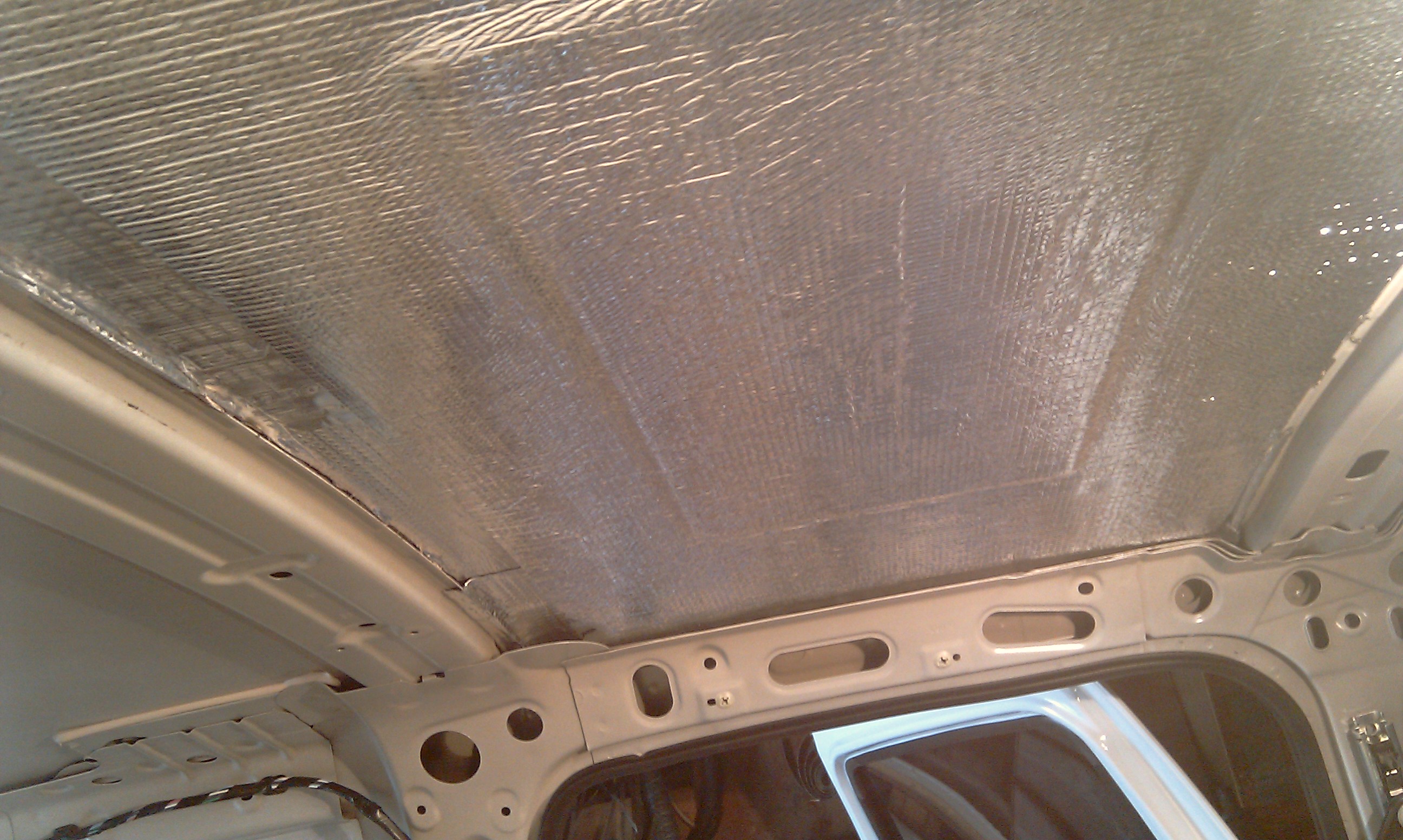

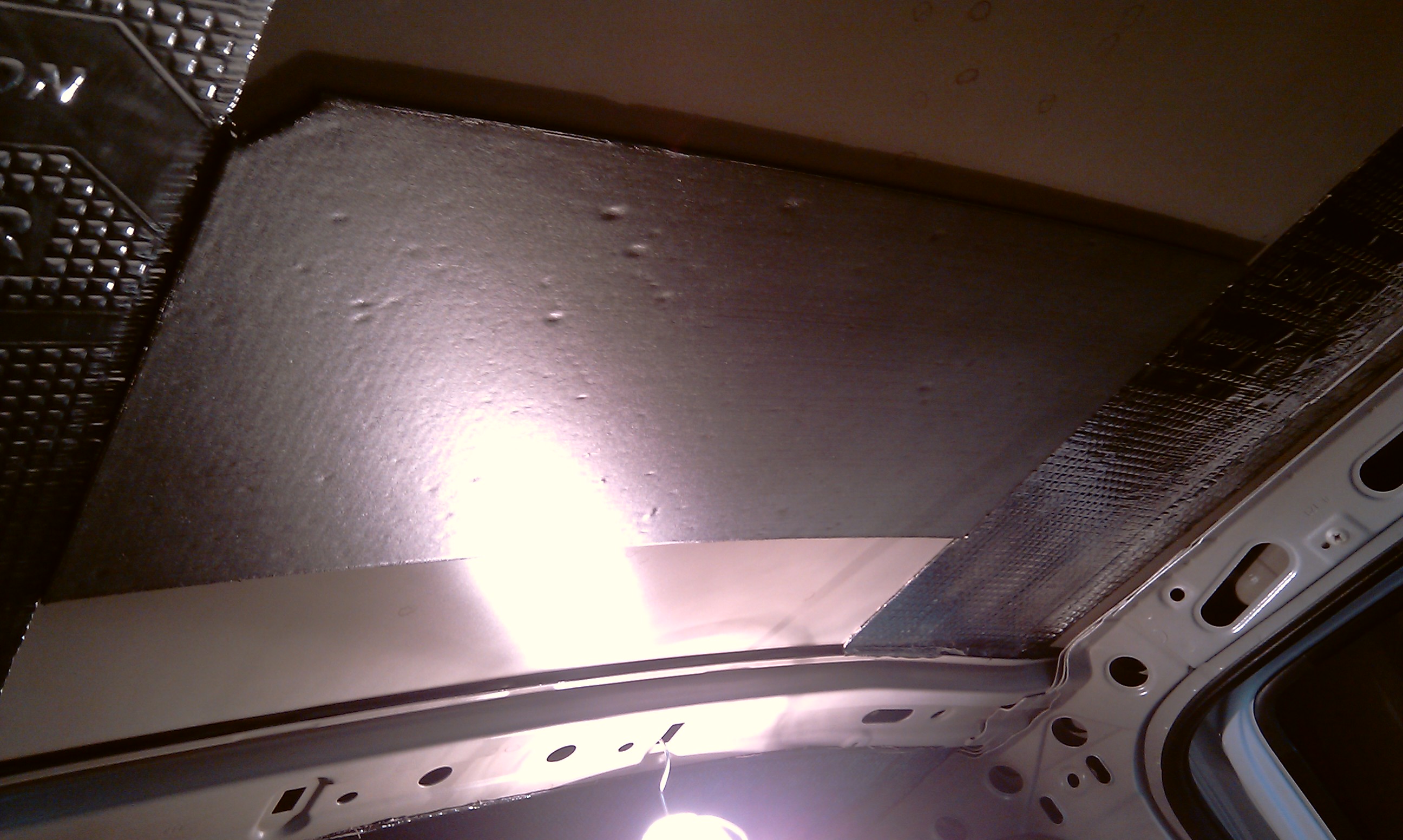

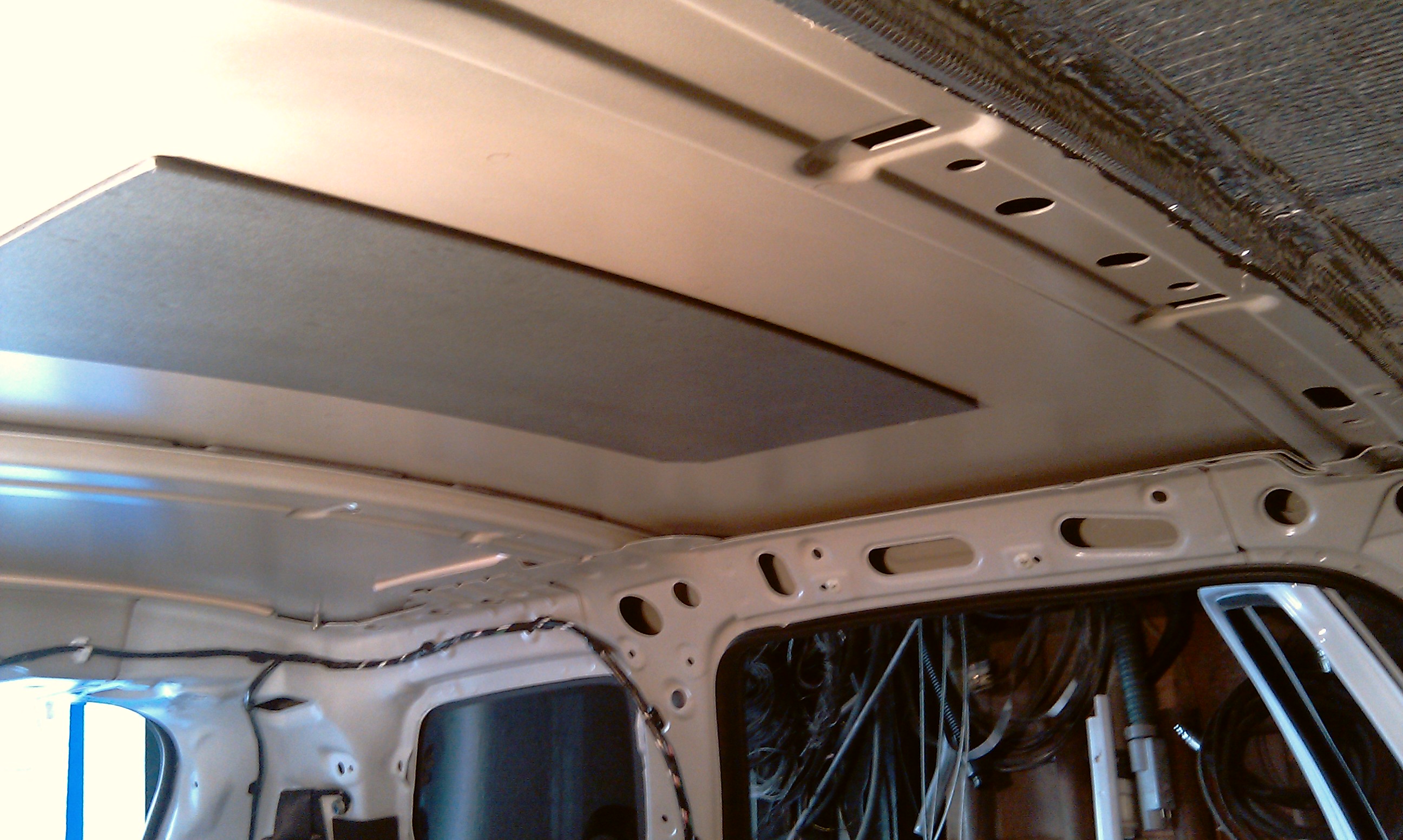

Так что крышу не шумил никто-как разбирать-сложно?

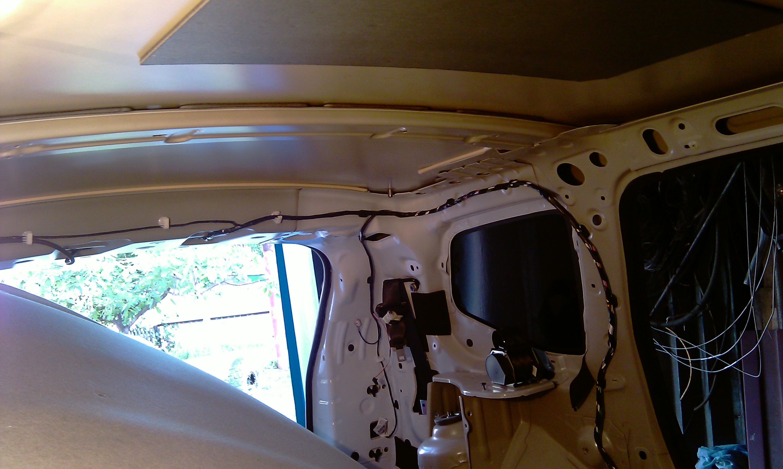

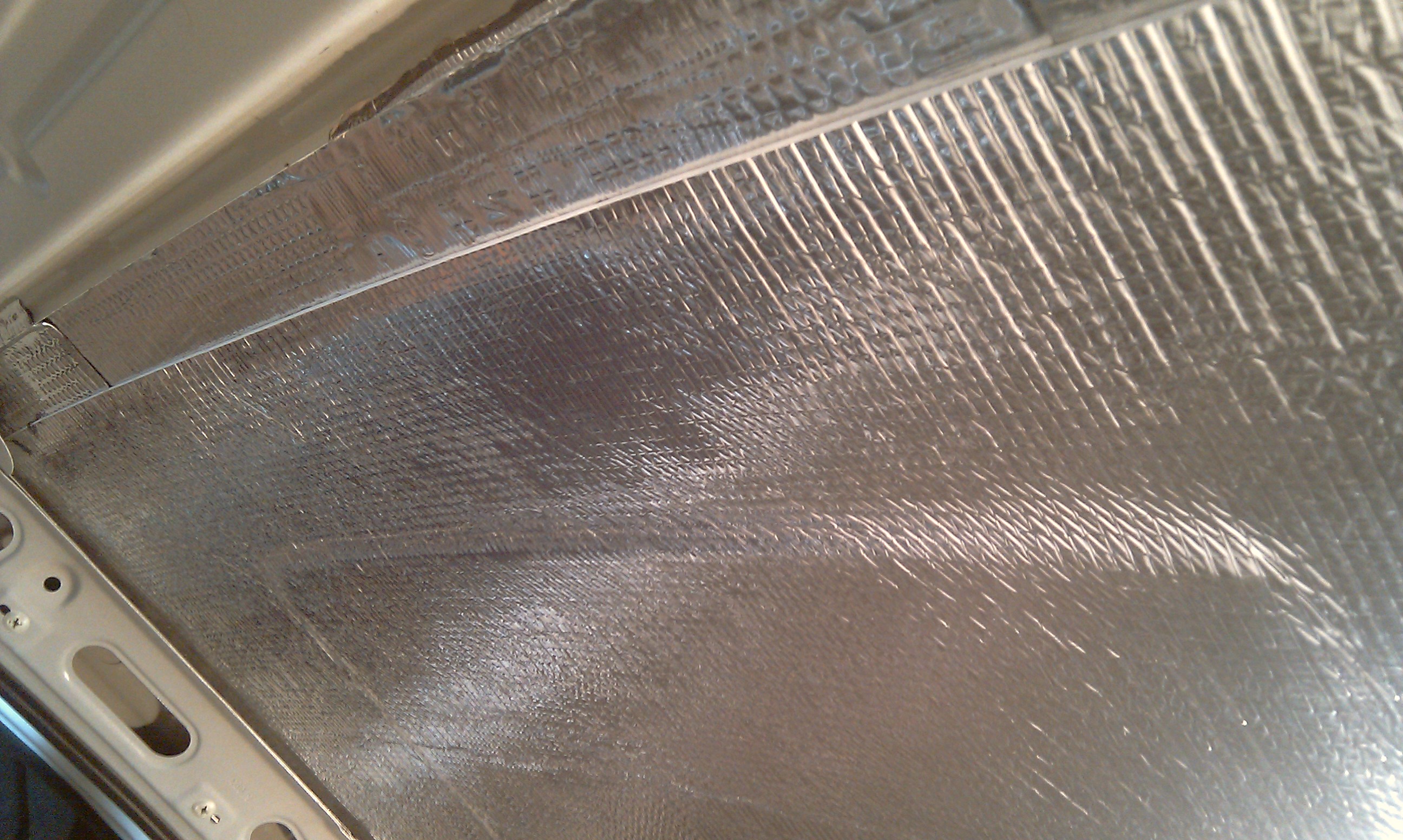

Ярослав1
Разбирать не сложно. Только вытащить из салона мы крышу не смогли -- начали сгибать - пошли не красивые загибы. Вышли из положения так: сняли всю крышу, отодвинули от панели в багажник - проклеили передние пол-крыши, потом закинули на панель - проклеили заднюю часть. Клеили в 2 слоя, 1-й вибро, затем шумку.

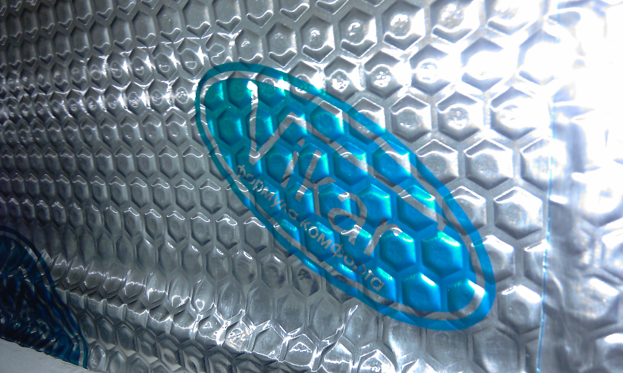

Вибропласт ВИКАР?
Как он в работе?
Клеится хорошо без фена?

да, вибропласт Викар. Клеется хорошо (особенно когда полежит на солнышке
P.s. мне больше понравился "сотовый", он чуть жесче и лучше форму держит.

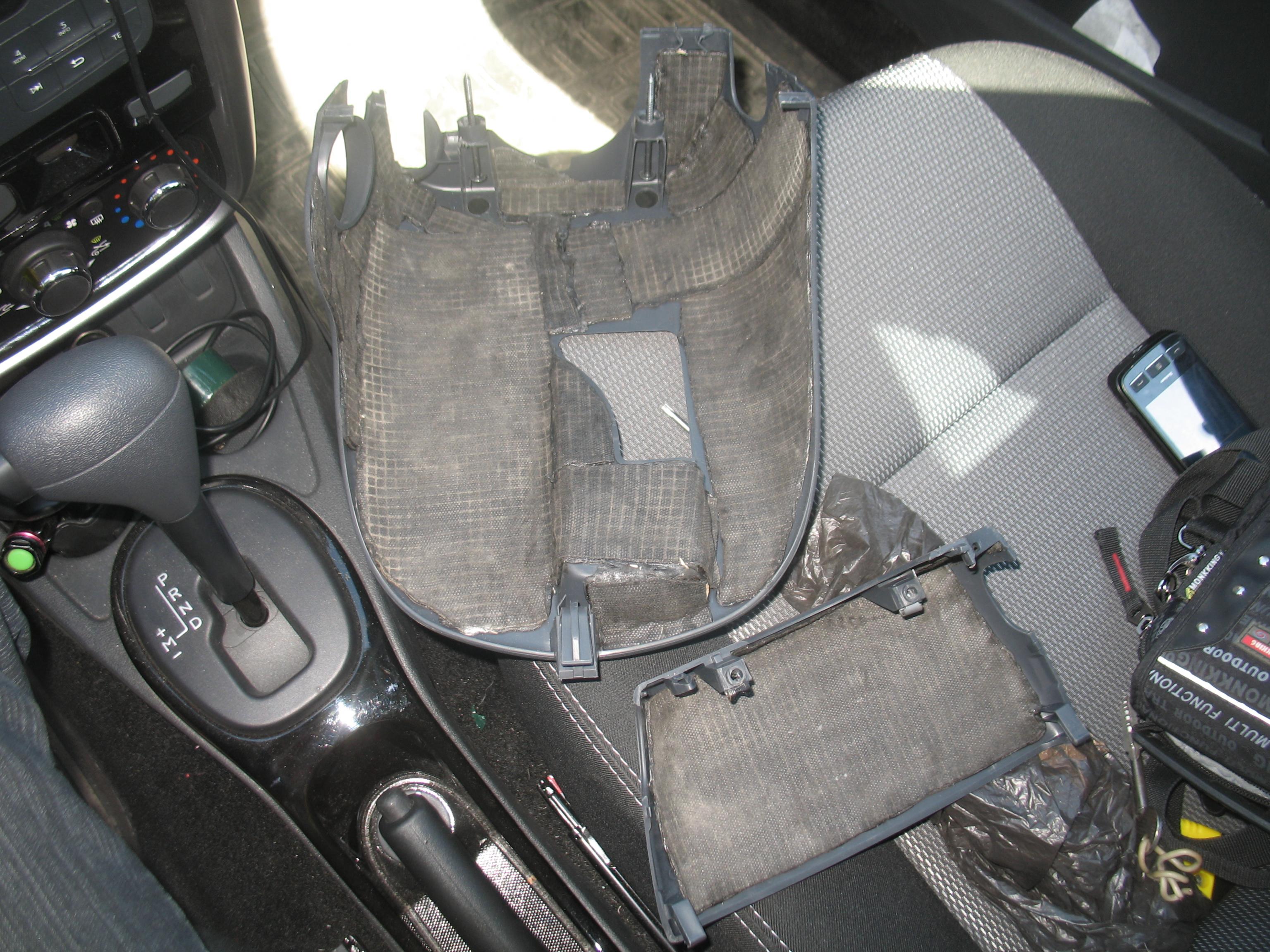

Про шумку.
Очень правильная шумка, сплен-изолон и тому подобные ТЕПЛОИЗОЛЯТОРЫ не гасят шум вообще, уже сотни раз тестами доказано.
А вот войлок да еще и с твердым слоем будет самым лучшим шумопоглотителем, а твердый слой будет еще и отражать назад затухающий звук и еще больше его гасить.
Кто не верит в свойства войлока- книжка ФИЗИКА за 7-8 класс, там есть описание как затухают колебания в зависимости от частоты,
