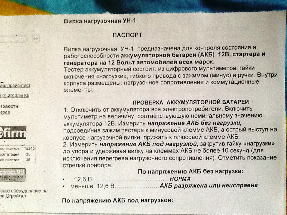

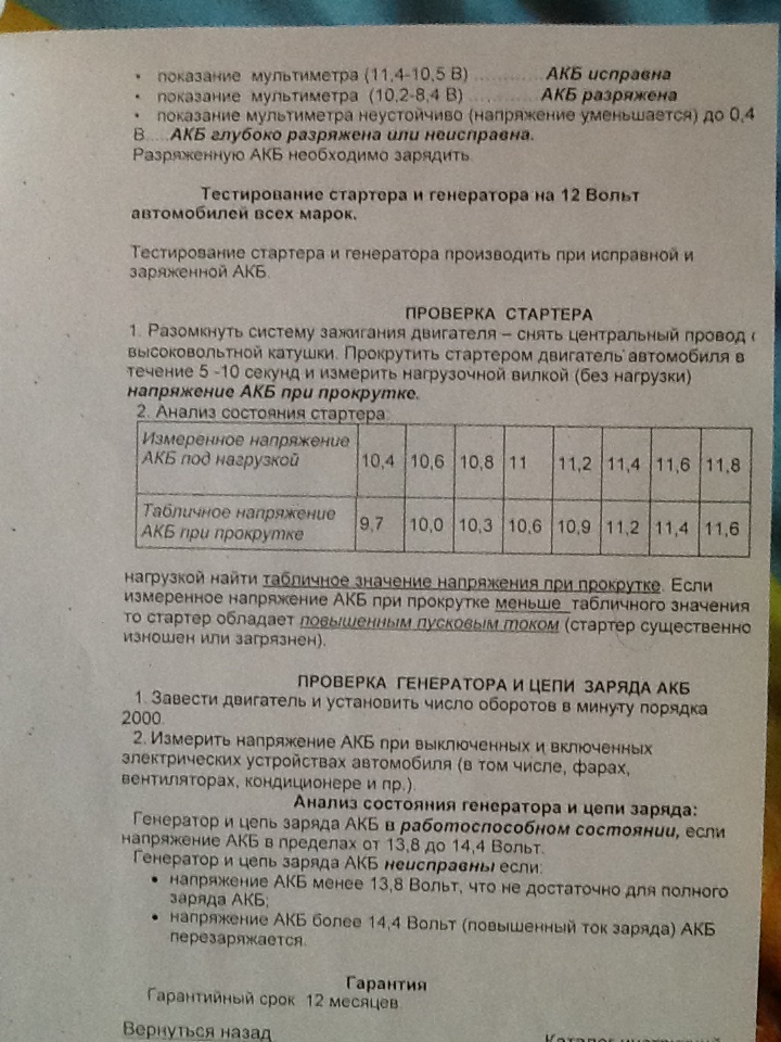

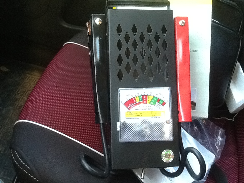

Ко всему выше сказанному в постах, хочу добавить. Недавно, я все таки купил себе нагрузочную вилку. Пользоваться ею ума много не надо, достаточно прочитать инструкцию.Следить за состоянием вашей АКБ, генератора и стартера. Будете сами делать себе диагностику. Вот инструкция, если кто заинтересовался , правда она не от моей вилки, но зато в ней все подробно описано,идет ли перезаряд или не дозаряд на АКБ, забирает ли много напруги стартер и т. д. Может кому и пригодится.
Цена устройства ? Гаджет не плохой правда есть один недостаток . Невозможно проверить ток холодного пуска и ресурс (износ) АКБ большинство функций (зная какое должно быть напряжение при тех или иных действиях) можно проделать обычным мультиметром .

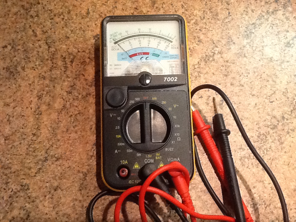

Цена 860 р. Согласитесь, что данной вилкой может пользоваться даже как говорят, Чайник. Все наглядно разбито по цветным зонам на шкале, красная плохо и т.д. Специально брал стрелочник, электронике в последнее время не доверяю, уже накрылись 3 тестера. Не современно, зато со стрелкой верно. Тестер тоже взял аналоговый,для дома и семьи. Для дома, ваш очень дорогой по крайней мере для меня. К стати ,как вашим тестером проверить под нагрузкой АКБ?

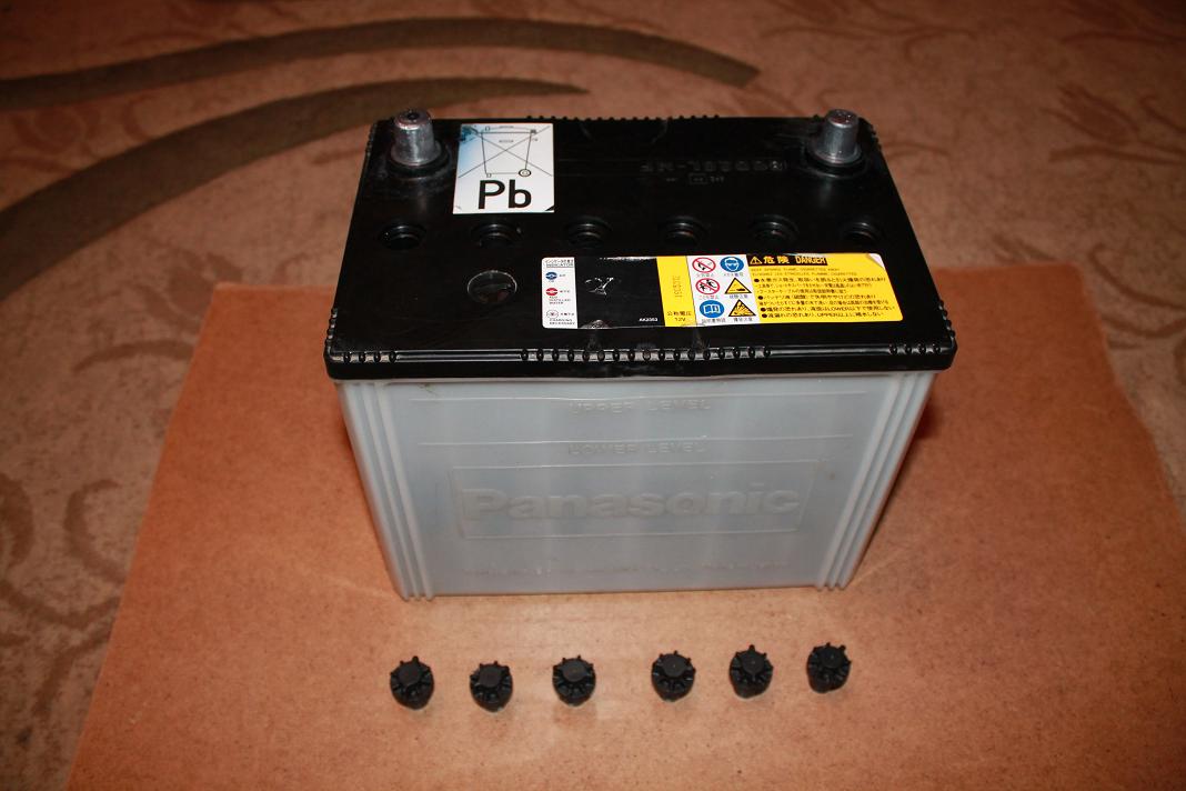

Ха, я сейчас такой как раз реанимирую.
