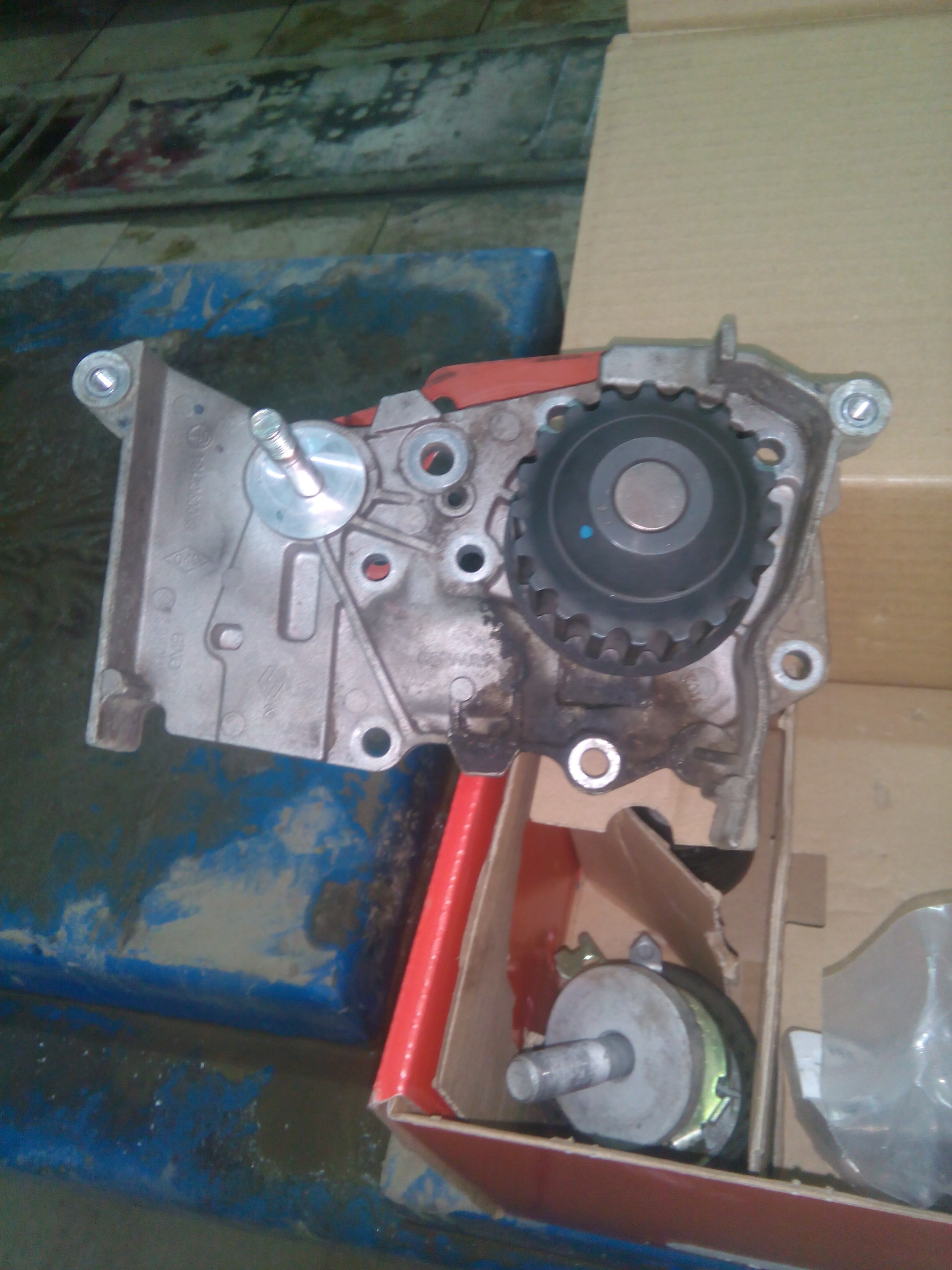

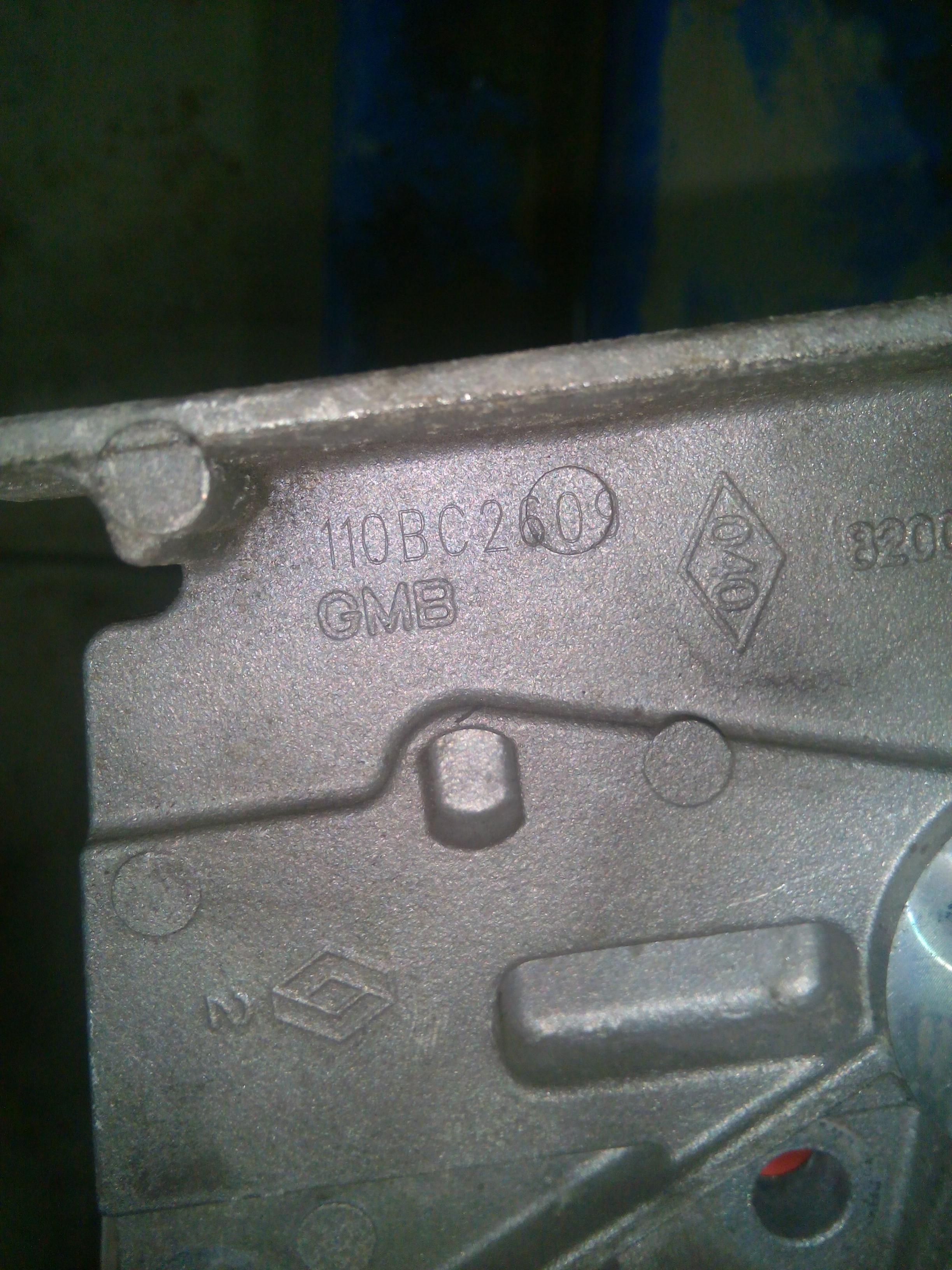

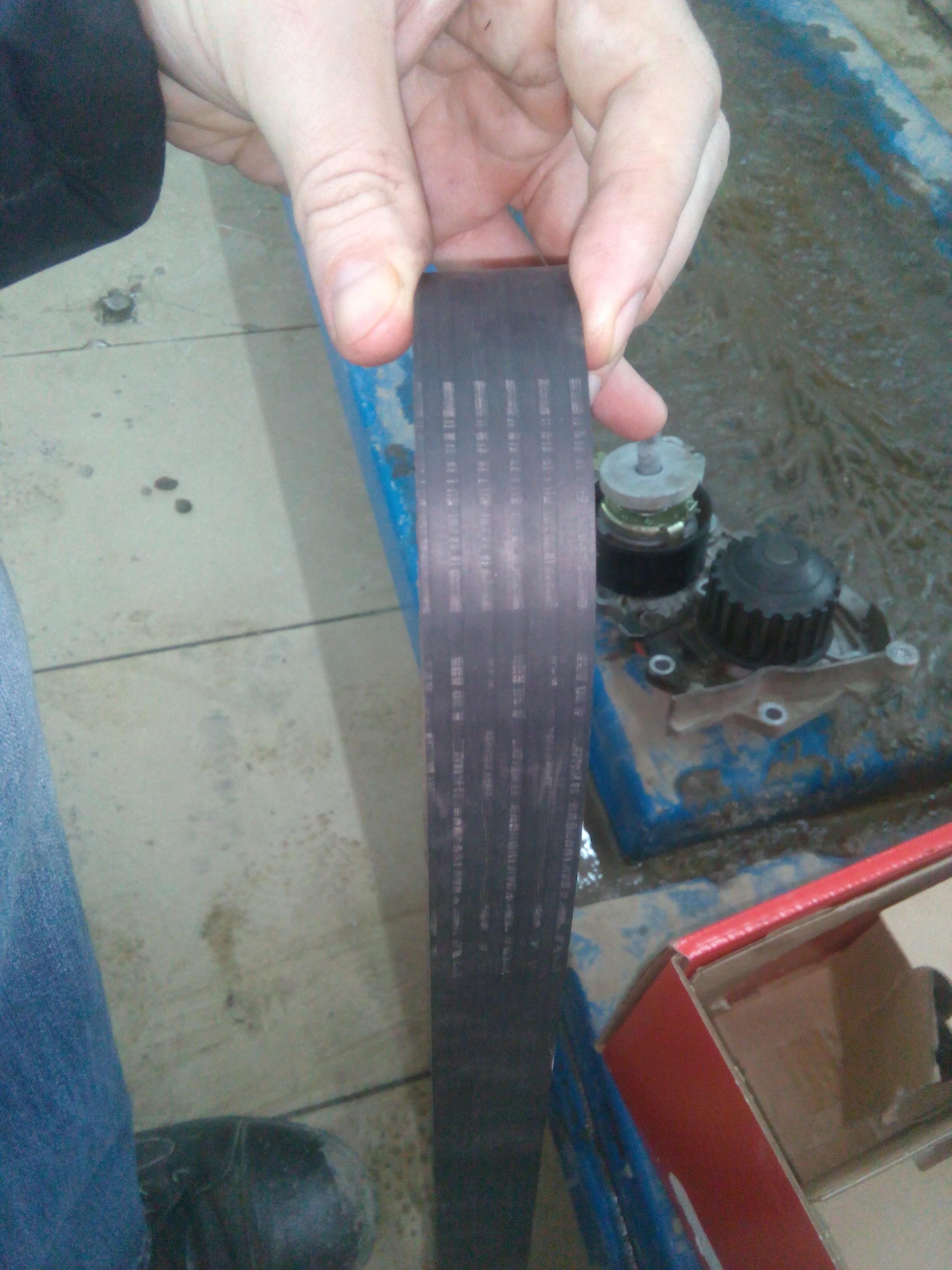

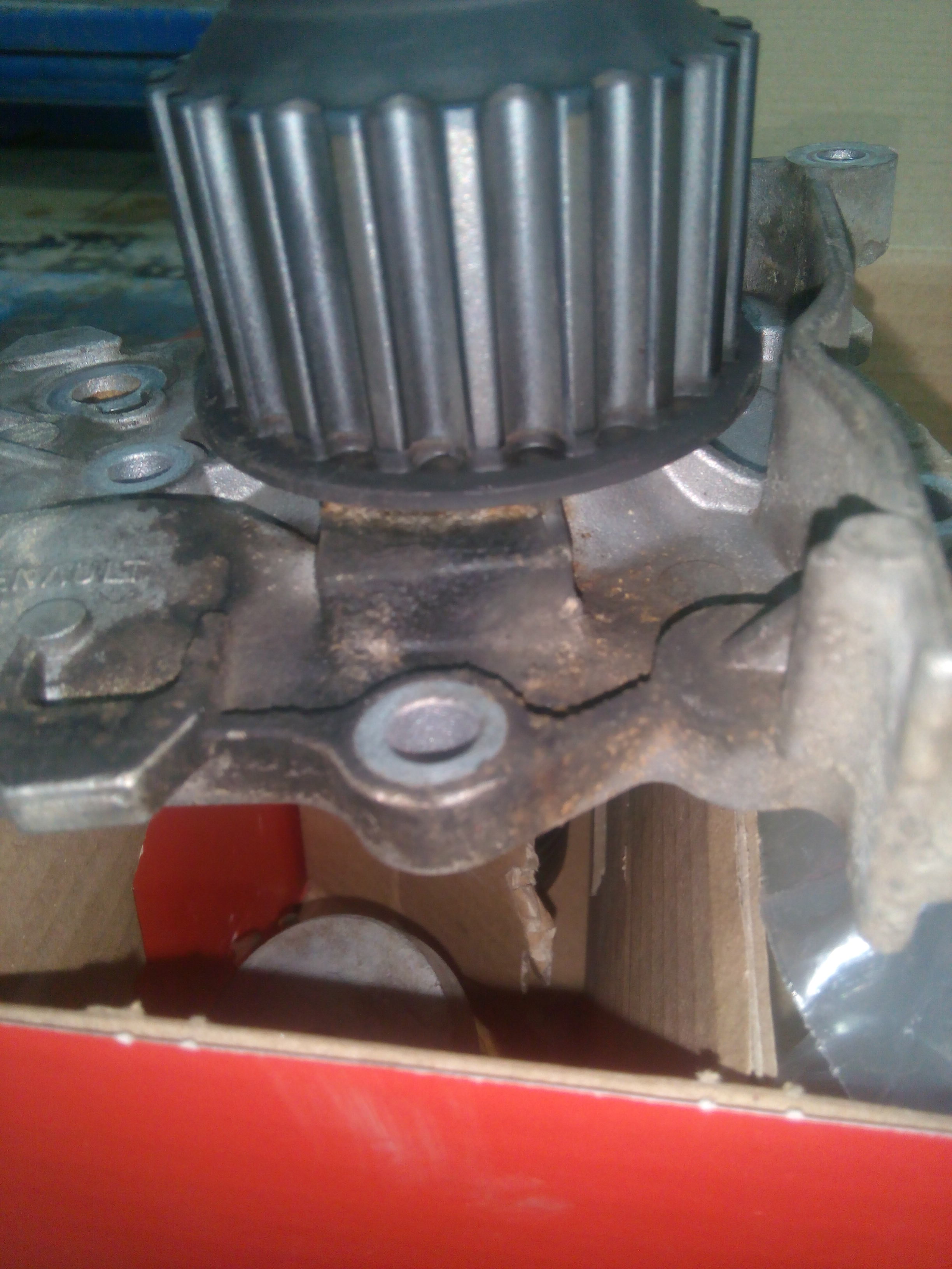

Привет! Пробег 102 тыс.км., замена уже в третий раз, впервые по регламенту в 60 тыс. км., затем в 80 тыс. км. потек сальник коленвала замена по гарантии, сейчас по причине постороннего звука после прогрева, после вскрытия, явных дефектов не обнаружено, только полностью сухой обкатной ролик, и помпа чуть подтекала видно по следам ржавчины снизу и следам антифриза, но не глобально, ощутимого люфта нет, только тепловой зазор, поэтому советую менять все сразу на комплект с помпой, рекомендую gates цена 5000р с заглушками и болтом в комплекте, кстати на машине с завода была установлена помпа GMB.
Старый 05.12.2016, 21:20   #285
Logist
Аватар для Logist
Онлайн: Logist вне форума
Был(а): 18 апр 2025 13:16
Адрес: Тула
Автомобиль: Duster 1.6 4х4 Experession Синий минерал
По умолчанию Re: Сроки замены ремня ГРМ на 1.6
Фото снятой помпы с течью и ремня, пробег у помпы 102 тыс, у ремня 23 тыс. км.

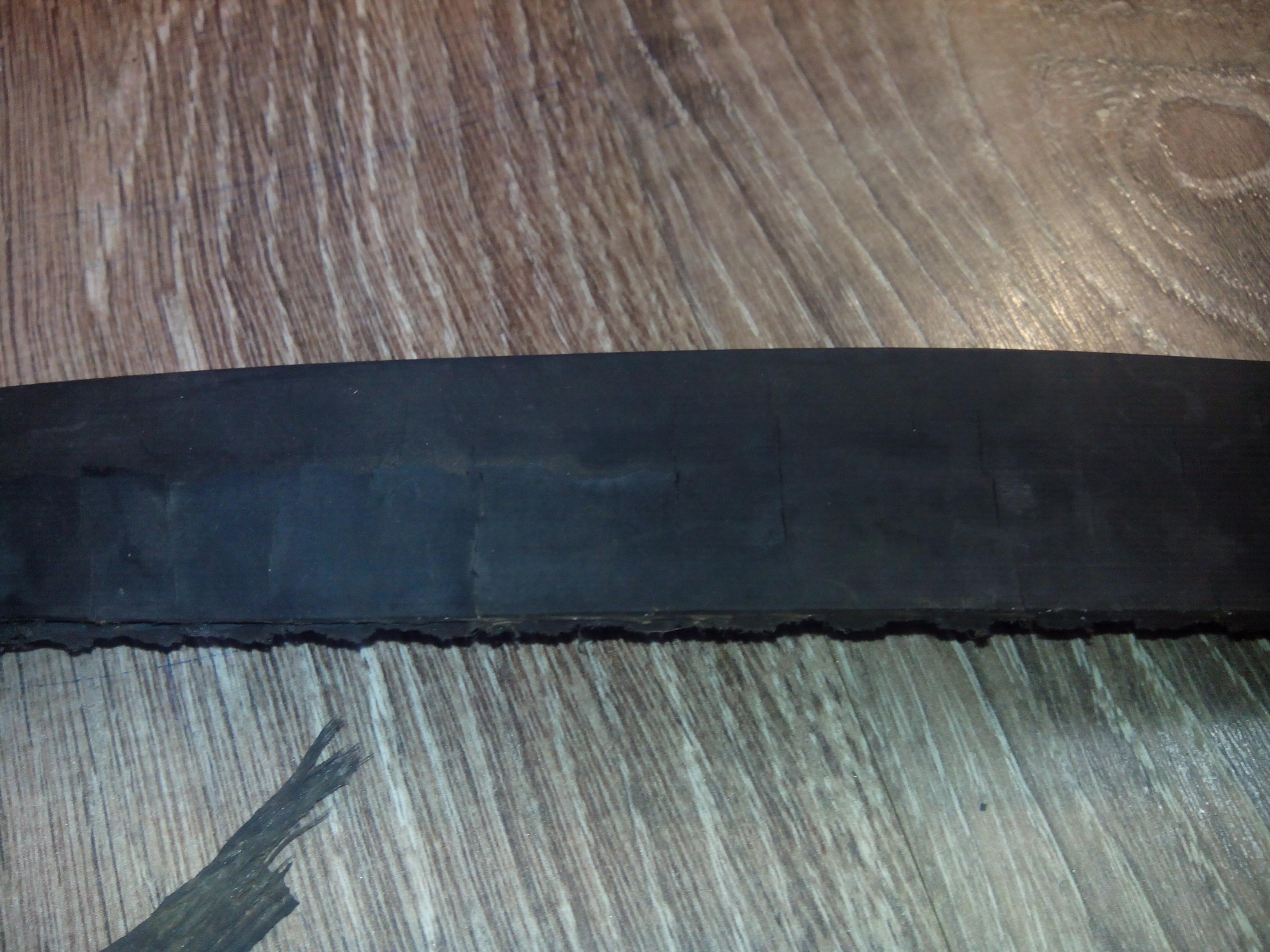

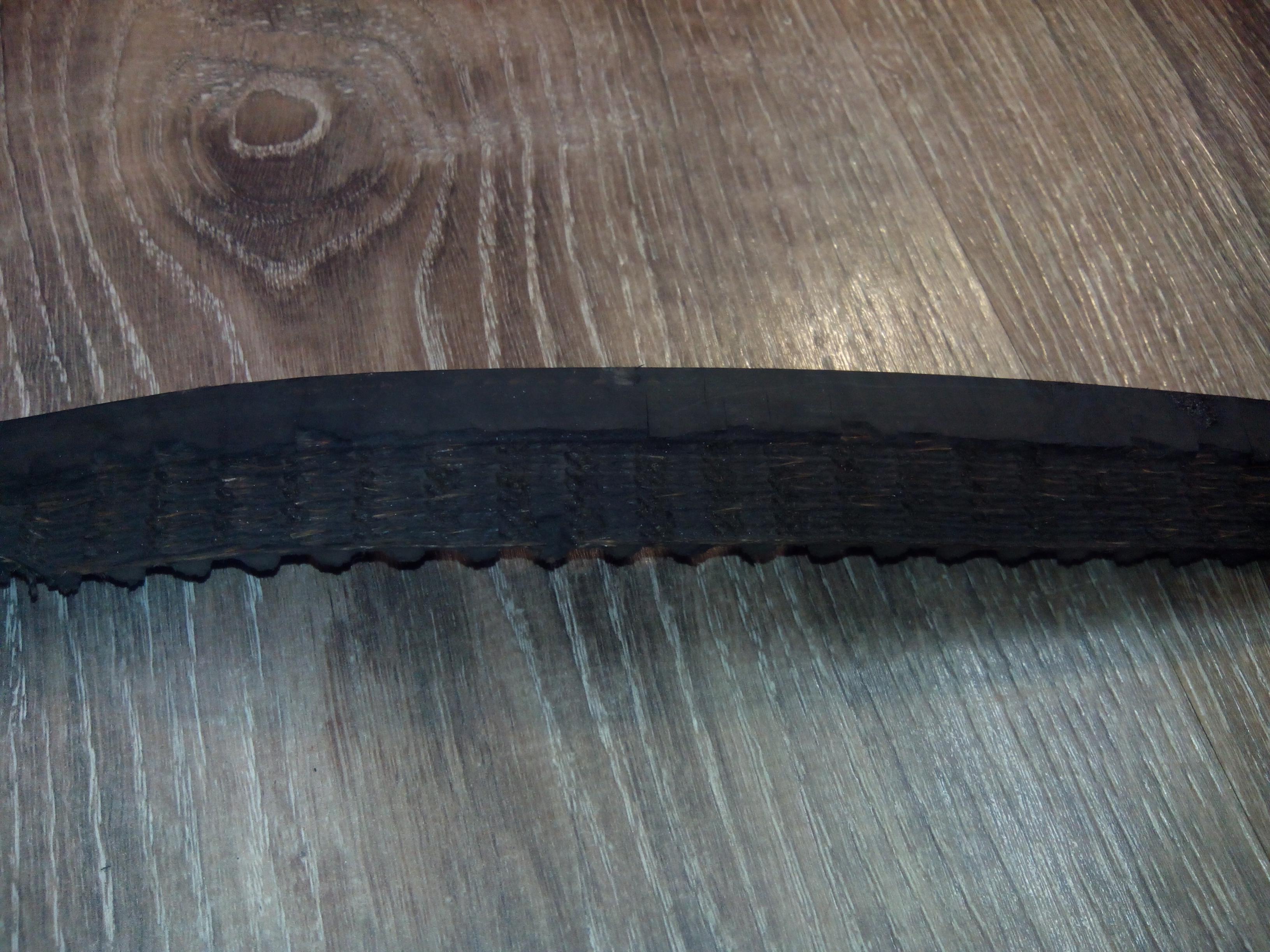

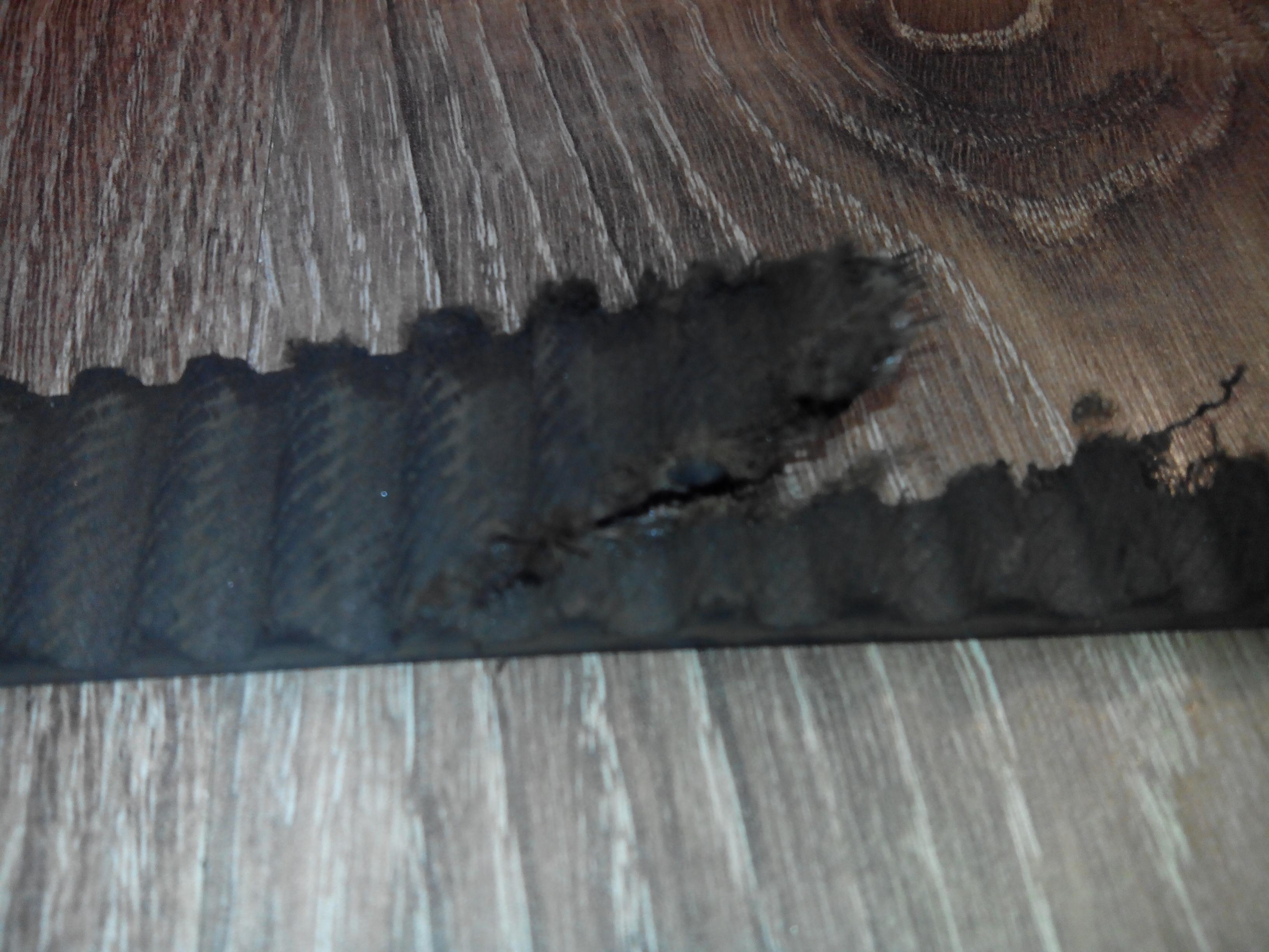

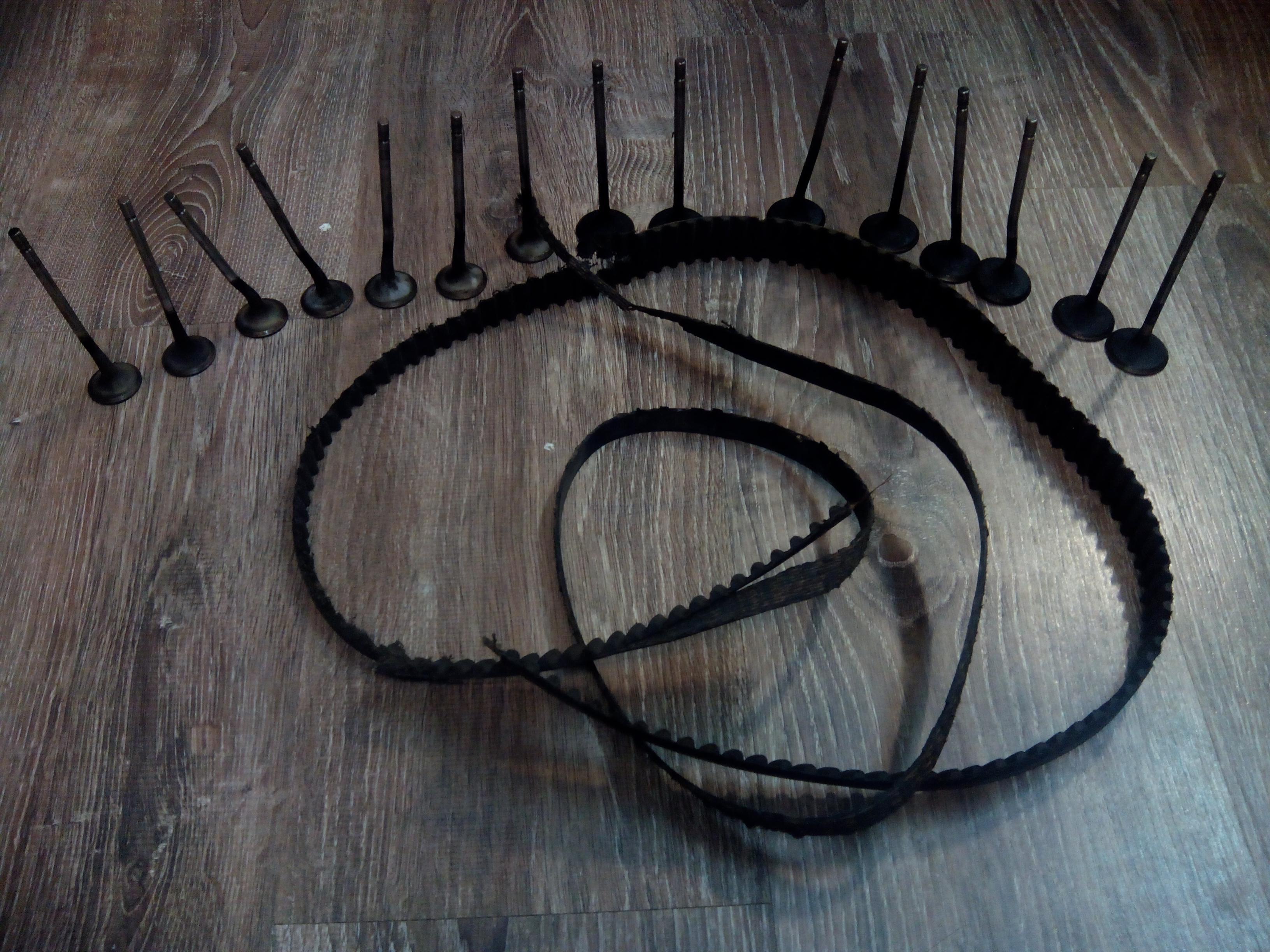

Фото ремня. Никогда не считал моточасы и количество запусков. Считаю что попал на грань статистической погрешности). Проверяйте ремни по регламенту!

Да уж... На втором фото виден сигнал на замену - поперечные трещины. А как может срезать половину ширины незубчатой части ремня как на третьем фото?
Старый 11.12.2016, 19:33   #289
костя АСТ
Аватар для костя АСТ
Онлайн: костя АСТ вне форума
Был(а): 26 мар 2020 19:14
Имя: Константин
Адрес: Московская область
Да, ремень реально в го..но. Не понимаю, всего 60 тысяч. А "половина ширины не зубчатой части" осталась на другой стороне. Ремень расслоился. Мне кажется, что никакие моточасы тут не причем, это такой некачественный ремень. Учитывая, что похожие ремни при пробеге 60 тысяч у кого-то уже были, видимо, была такая вот дерьмовая партия. Может сможем сопоставить и понять хотя бы примерно по дате выпуска машины. Глядишь, кому-то поможет. Ведь их желательно даже раньше 60-ти поменять, а кто-то может ездит спокойно в свои 58, а гарантии уже может и не быть.
Может попробуем. У кого были такие ремни, напишите даты выпуска.

Arkadi41, А где еще один клапан ?? на фото 15

Не ужели прежде чем порваться не было ну ни каких шуршаний, шлепков, посторонних звуков?

Сообщение от andimorgan Посмотреть сообщение
Может и были, но в городском трафике ничего не услышал. Был кратковременный провал в тяге, типа пропуска зажигания, скорее всего ремень перескочил, через 30 сек просто двигатель заглох, без стуков, без шлепков, без запаха ремня.
