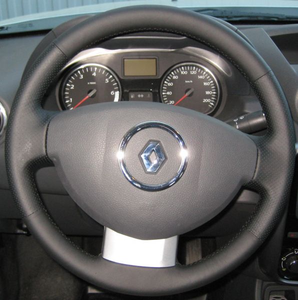

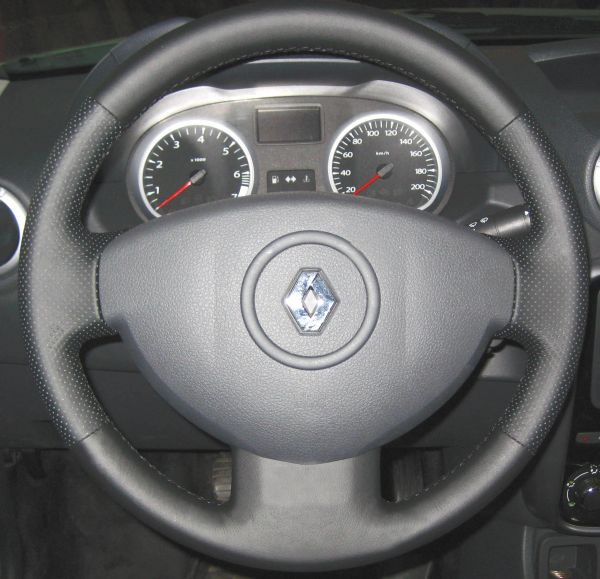

Подойдет ли накладка от Экспресион, на Привеледж?
Спрашиваю, для понятия возможности ,перекрытия кожей нижней серебристой спицы, (не нравится)!
На фото , перфорированная часть оплетки на привележ темнее, так ли это, и чем еще отличаются , кроме выкройки?

Не точно... Но кажется что нет...
Вот так выглядит руль от Привележа
а Экспрессионовский руль целиковый...

Да, накладка от AUTHENTIQUE и EXPRESSION подойдет на PRIVILEGE, но пластиковая накладка закроется кожей. Рули по форме абсолютно одинаковы,т.е. пластиковая накладка повторяет форму нижней спицы руля AUTHENTIQUE и EXPRESSION
На Luxe PRIVILEGE накладка не подойдет, т.к. руль под штатной кожей тоньше, чем на AUTHENTIQUE, EXPRESSION и PRIVILEGE, в итоге обхват руля Luxe PRIVILEGE вместе с штатной кожей такой же как на остальных комплектациях.
