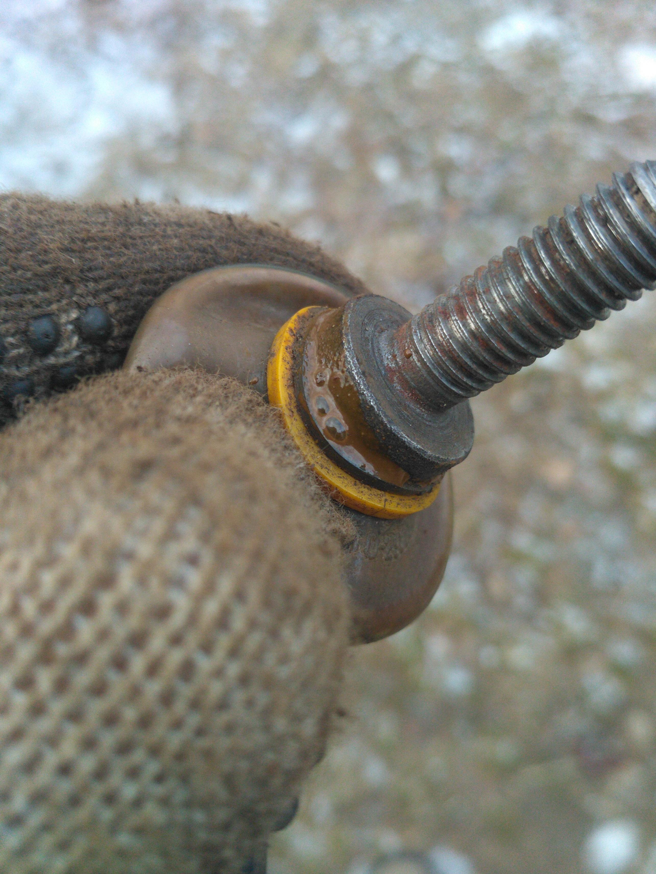

Дуся 704
Аватар для Дуся 704
Онлайн: Дуся 704 вне форума
Был(а): 06 мар 2021 22:03
Автомобиль: Duster 1,5dci Privelege ESP базальт
По умолчанию Re: Стойка стабилизатора поперечной устойчивости производитель
Родные передние стойки прошли 68т.Поменял на ТРЕК выглядели надёжно и качественно, хотя народ на форуме писал что не ходят они долго. Итог: ТРЕК прошёл 32т залюфтили нижние шарниры по причине плохой герметичности верхнего кольца пыльника. Жёлтое пластиковое колечко подрастянулось во всех четырёх шарнитах вода. Перед установкой это кольцо было плотное я ещё подумал: Почему не обычное стальное, ну ладно инженерам трека виднее". Так что надо дорабатывать.
Сейчас поставил БелМаг, спасибо форуму, предварительно добавил смазки, посмотрим сколько проходят при их цене в 370 руб, чистый эксперимент на экономию. А так я за Lemforder, если деньги есть поставил и забыл.
К слову стучали нестолько стойки ТРЕК, сколько оригинальные втулки стабилизатора 100тыс км прошли пора на покой.
Всем спасибо, повнимательнее при диагностике.
Фото ТРЕК 32 тыс км ниже
