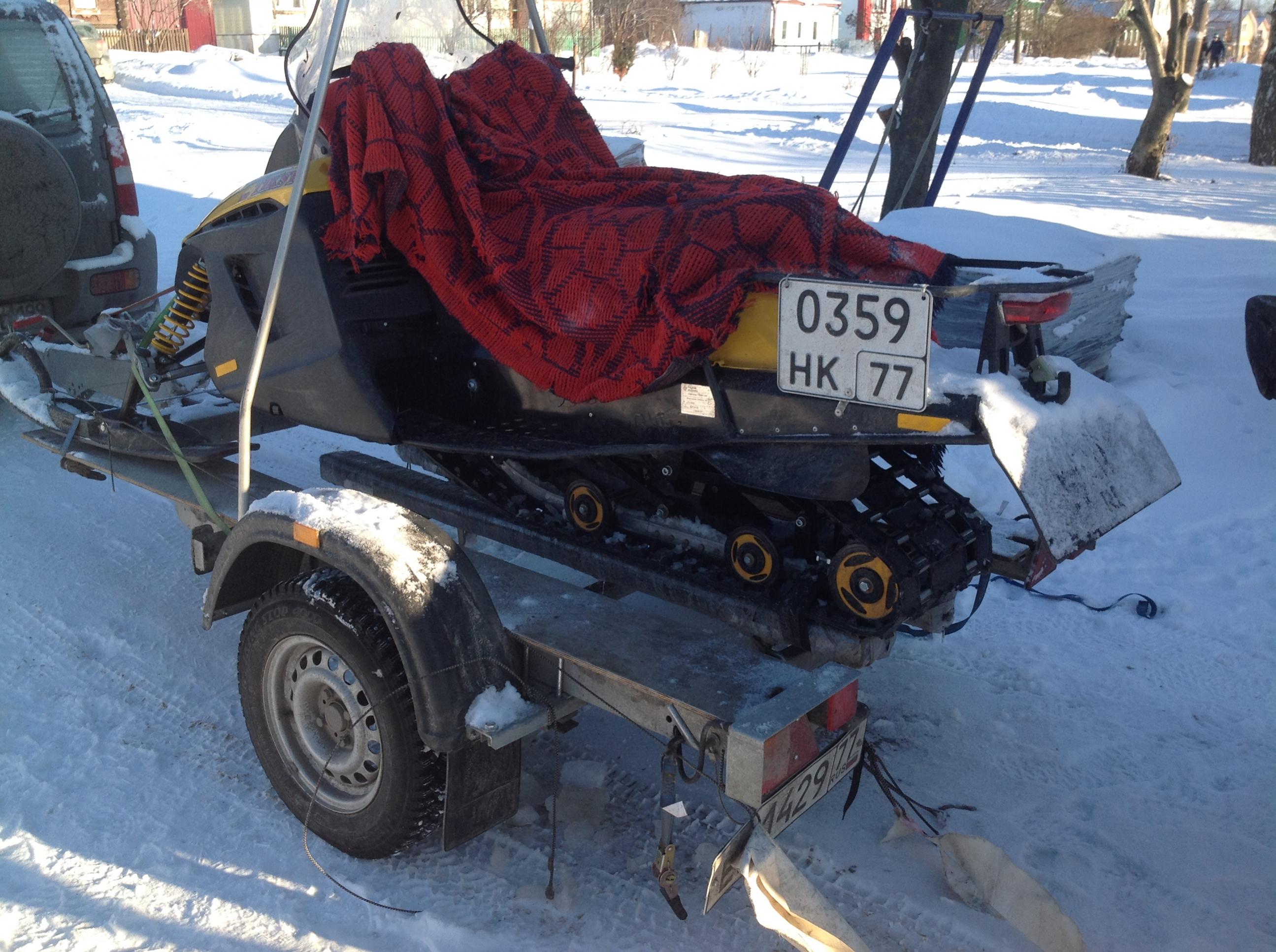

Ну тогда я начну... исходные данные прицеп МЗСА81771В
... не очень удачная фотка но другой пока нет

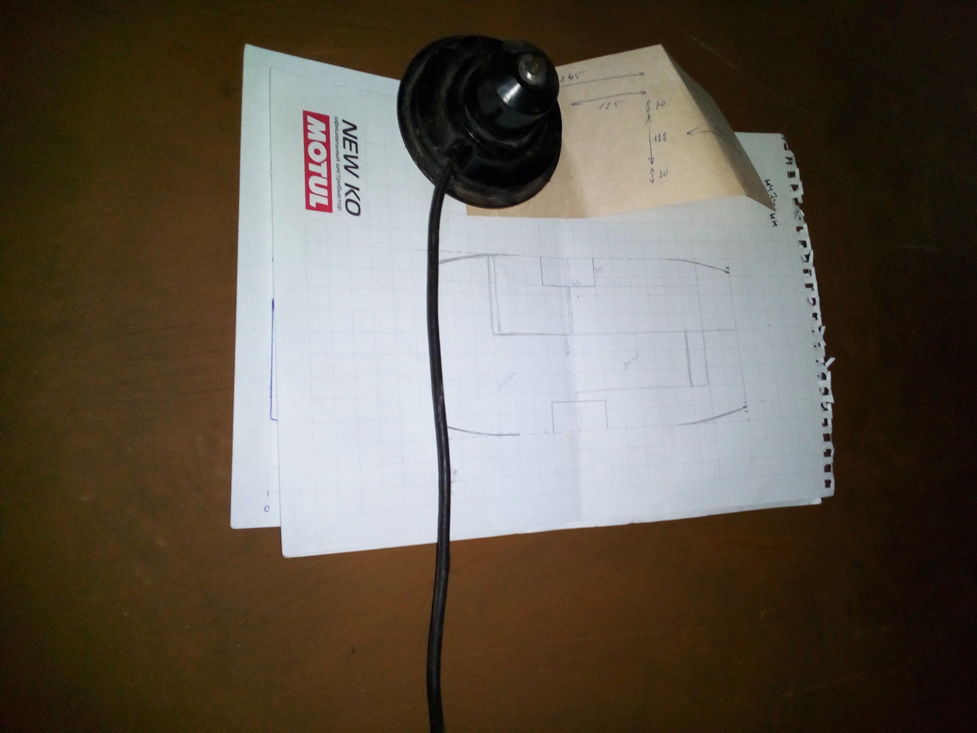

По умолчанию Re: Строю модуль на прицеп

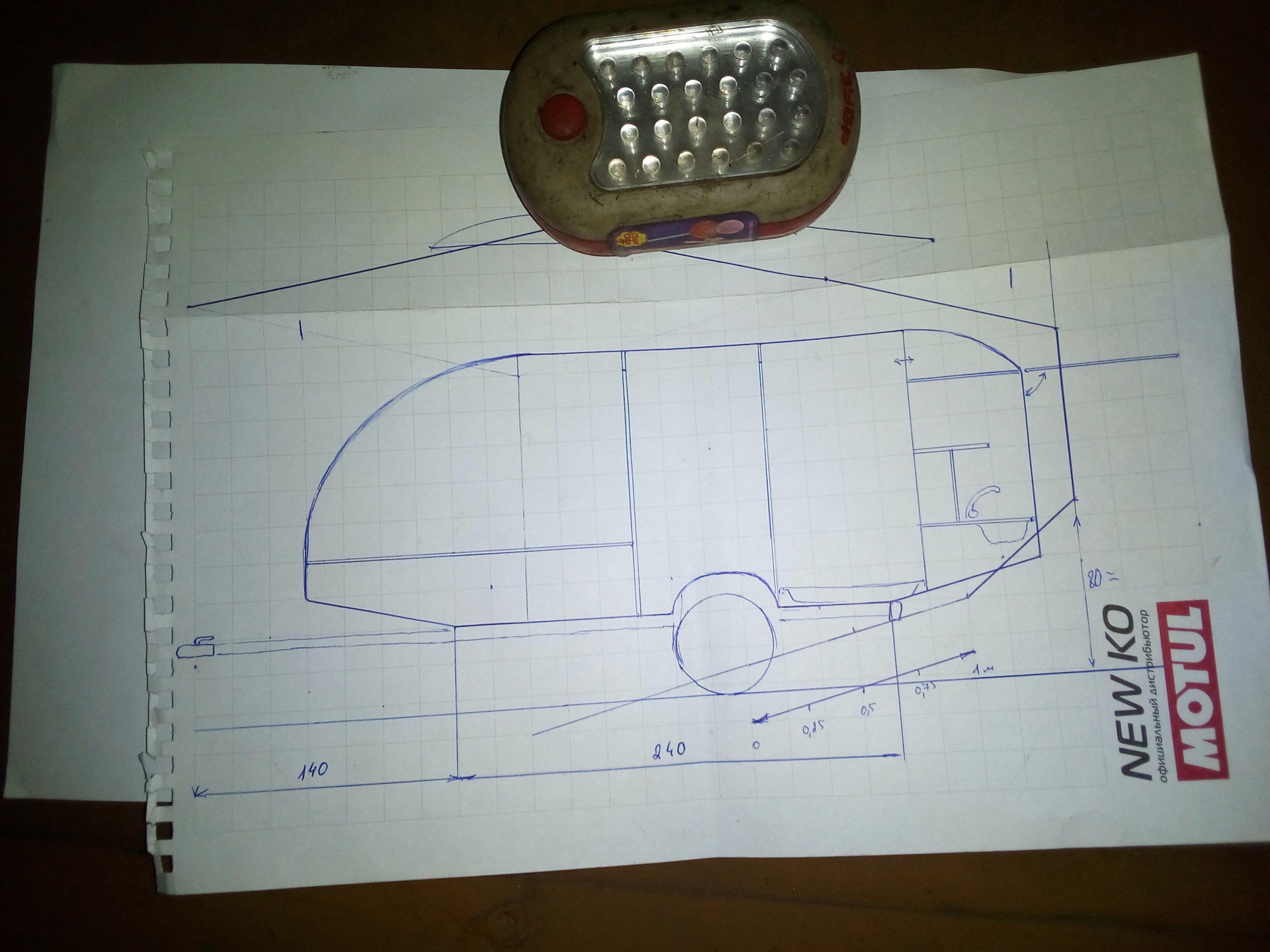

Эскиз модуля

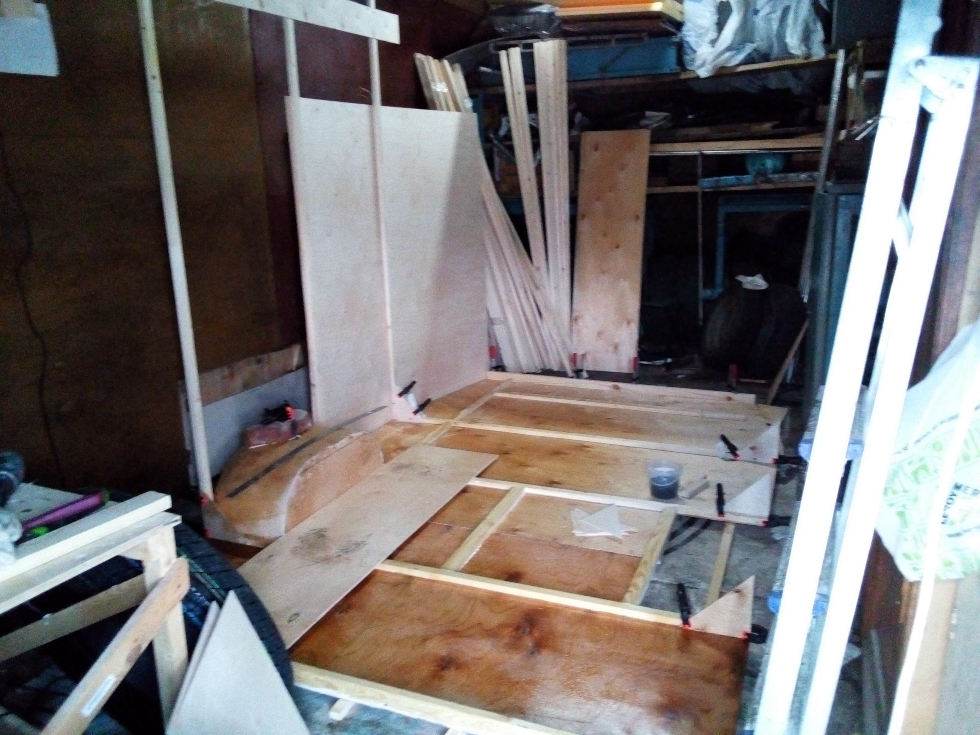

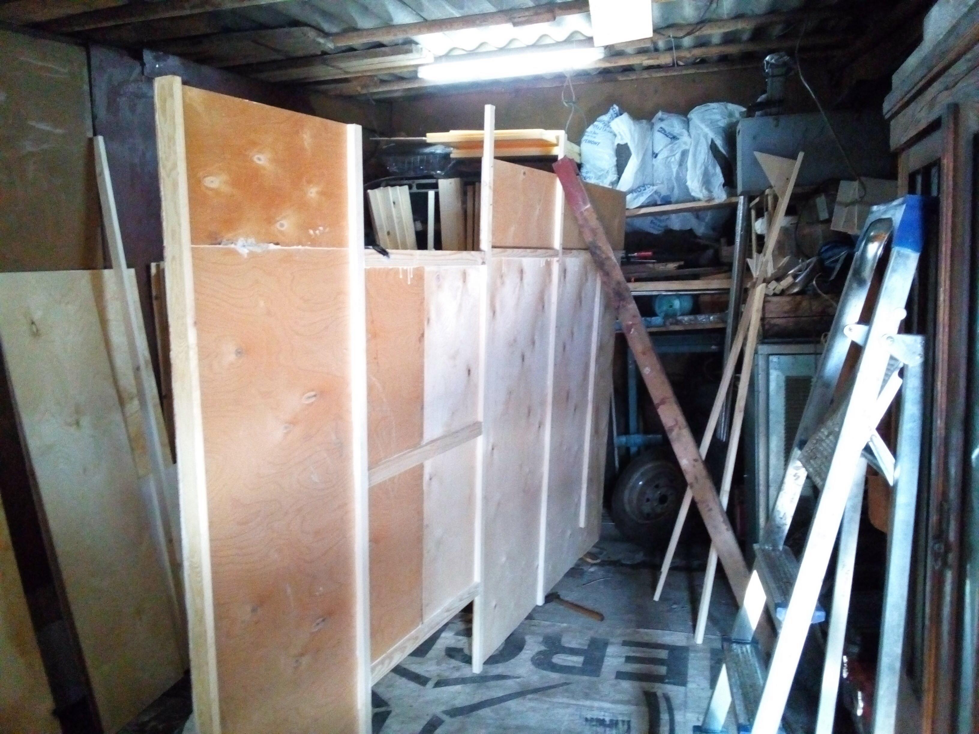

Формирование левого крыла

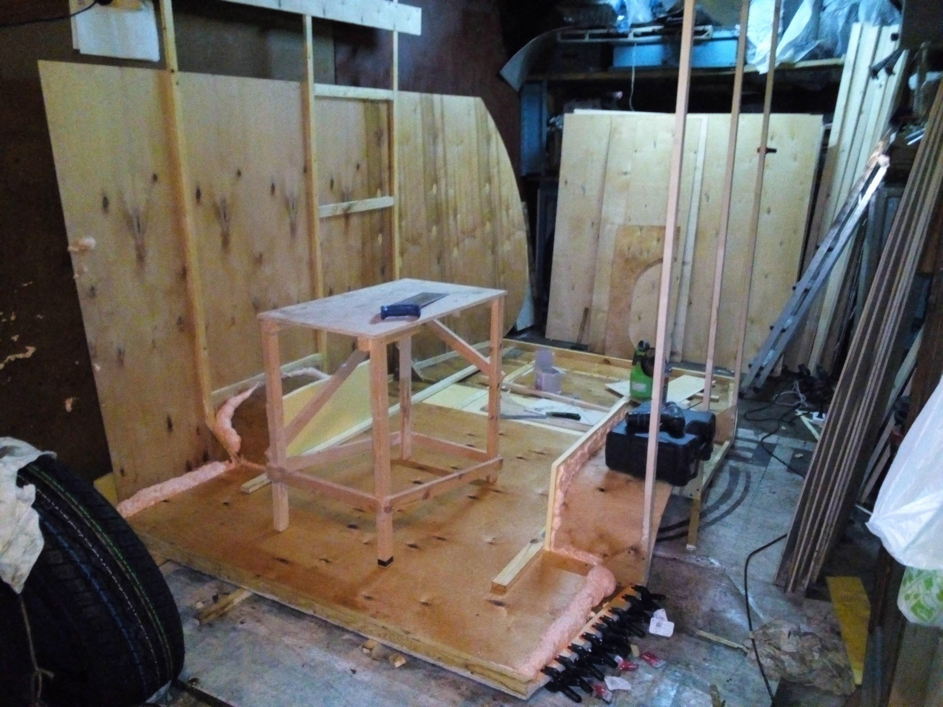

За эти выходные слабал второе крыло, закрепил обшивку по левому борту и придвинул конуру к стене (гараж маленький и заставленый и чужой)

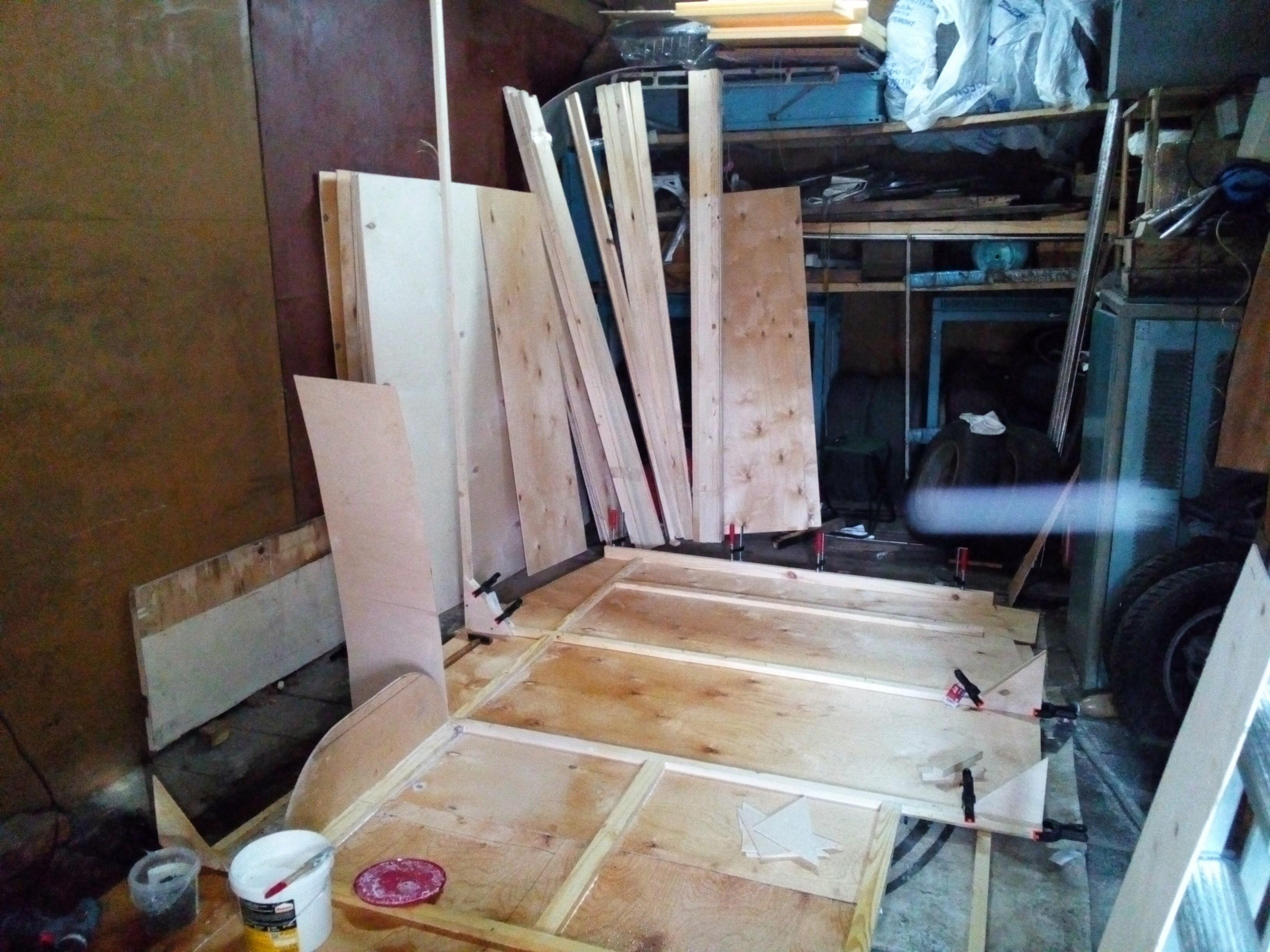

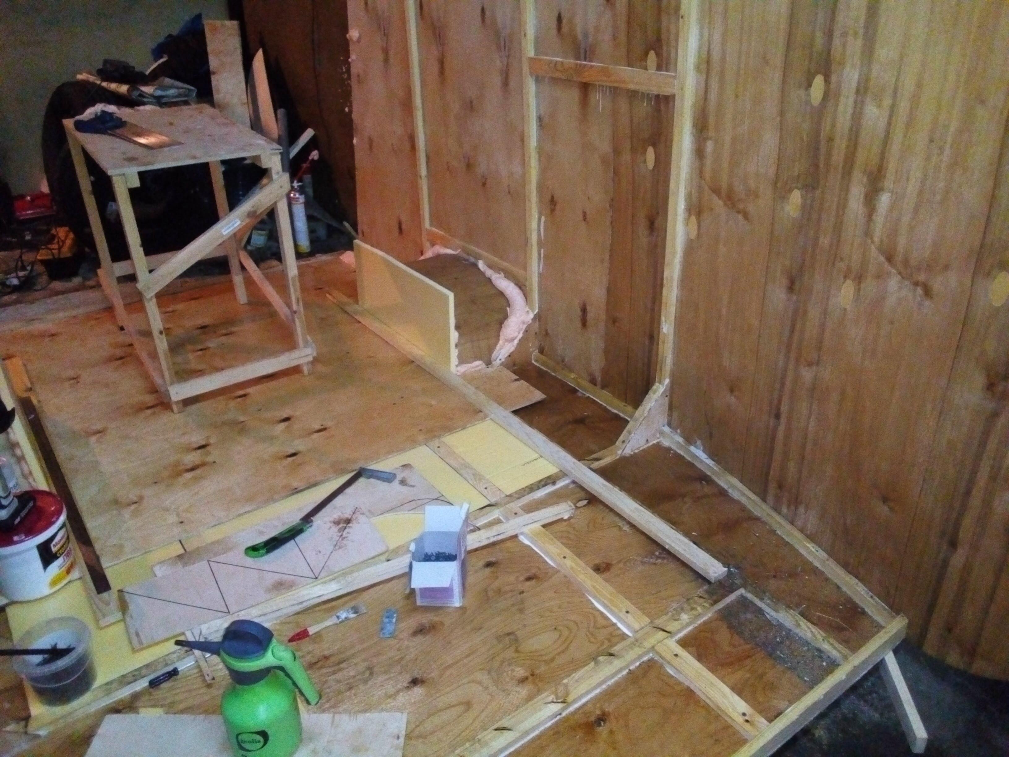

Положил утеплитель/наполнитель "сендвича" и приклеил палубу (фанера 6мм х 1525 х 1525)

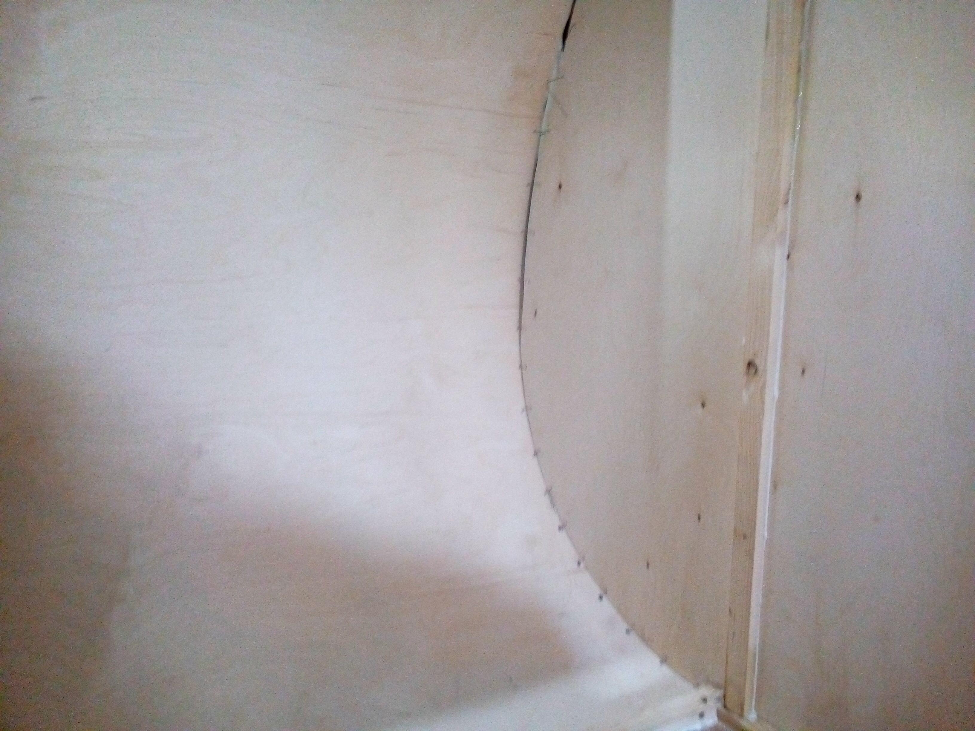

выкроил и привязал внешнюю обшивку передней стенки

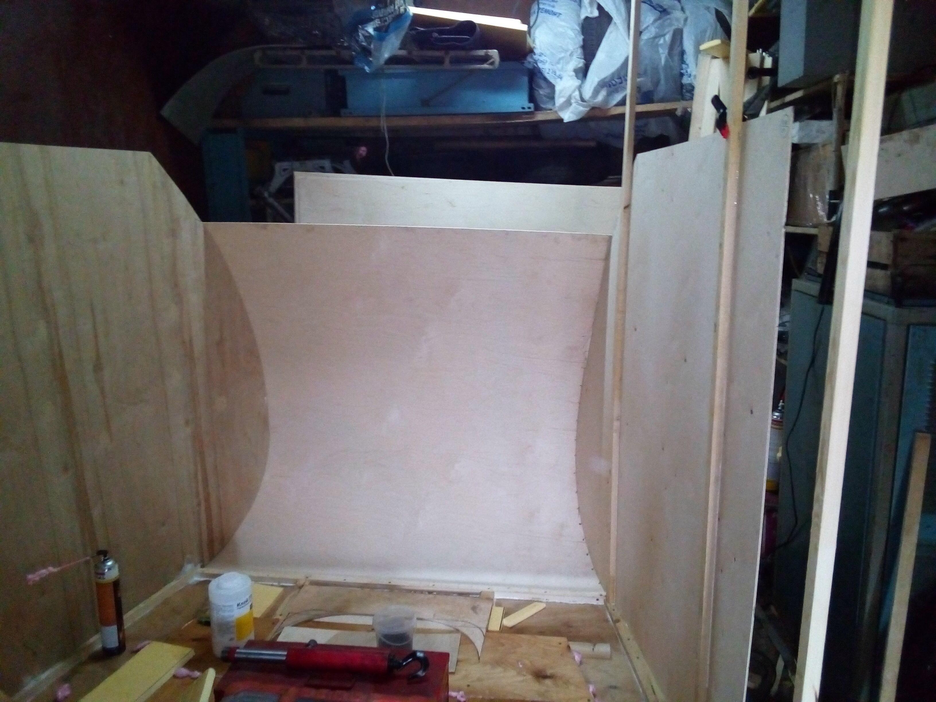

Вид изнутра вперёд
