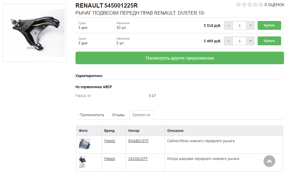

Кто подскажет, почему в оригинальных, по номеру, рычагах стоят сайлентблоки и шаровые febest? Насколько я знаю, в оригиналах по крайней мере шаровые должны быть TRW.
Это, видимо, тырнет магазин заменители деталей просто выдаёт. Шаровые орига - TRW, на сайлентах маркировки нет. Febest на конвейере вообще никто не ставит.
В том то и дело, что это описание деталей, которые входят в состав рычага.
Я п так сильно уверен не был. Вообще ни одной марки не знаю, кто бы хоть что-то от фебест ставил. Ну и шаровые я обе менял - TRW. Могу понять, если б там внезапно Белмаг оказался, но цыгане ещё настолько не скатились.

Сообщение от SHURBO
Вы не так поняли. На рычаге сайленты не фебест стоят. Это магазин предлагает отдельно сайлентблоки подходящие на этот рычаг.

Сообщение от EVDOC
Вот ссылка на эти рычаги https://skoroto.ru/?pbrandnumber=545...ndname=RENAULT Щёлкаем чуть ниже фотоаппарата (слева). Там описание составных частей детали.

Сообщение от SHURBO
И всё таки я остаюсь при своём мнений. Думаю это кабы реклама, маркетинг что ли, не знаю как там будет правильно. Вам наверное лучше у менеджера магазина уточнить
