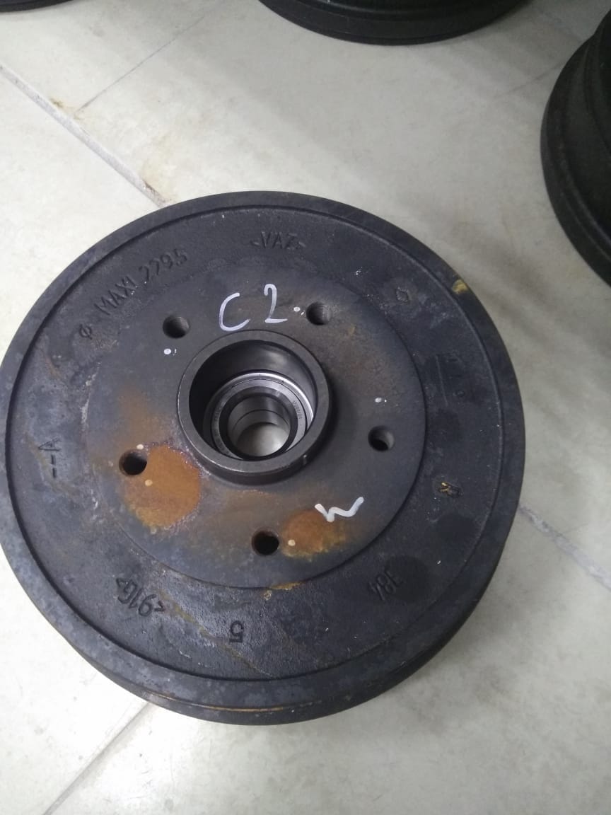

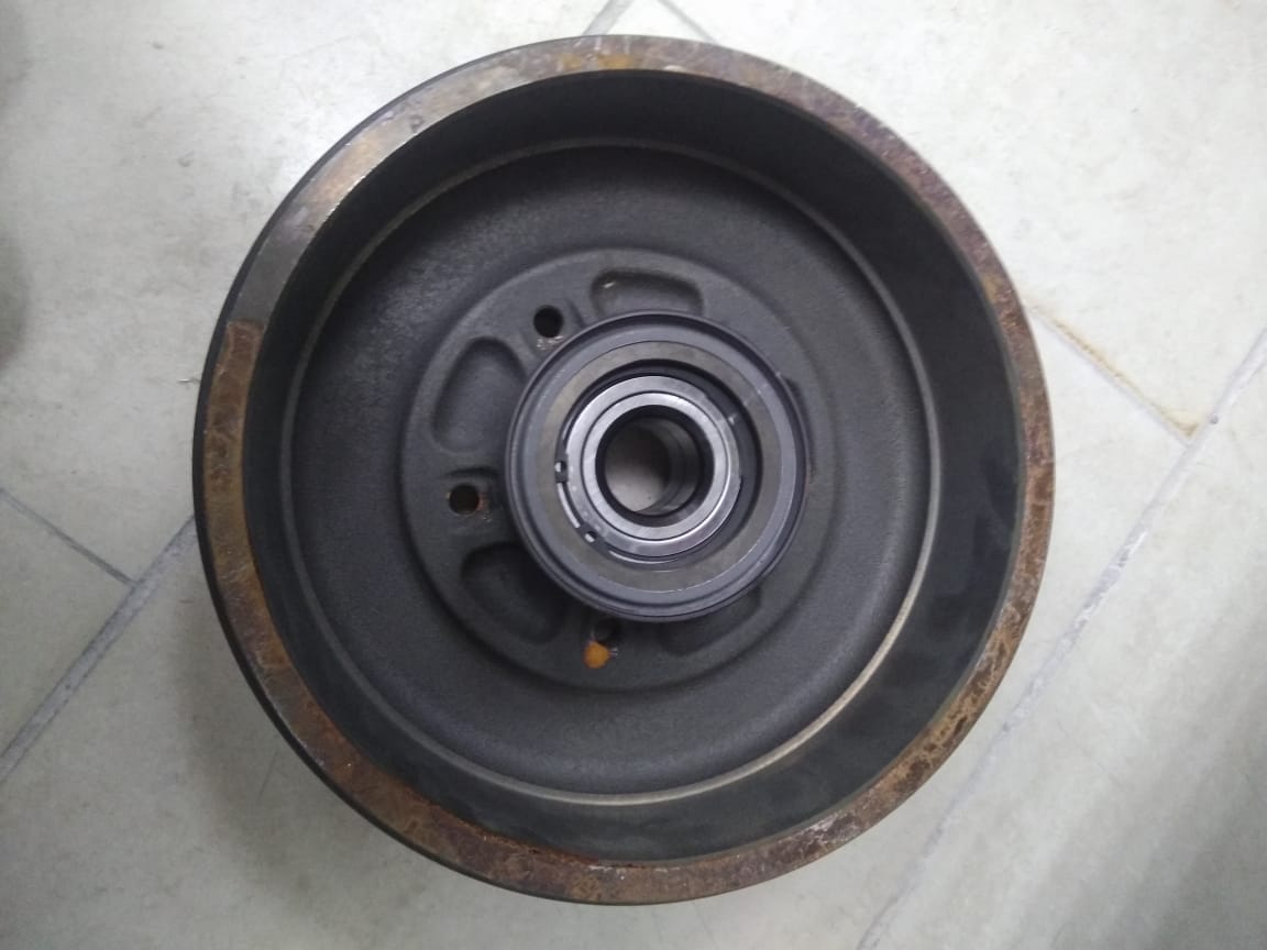

 продам задний тормозной барабан,передний привод. Дастер,каптюр,ниссан террано. 5тр
Последний раз редактировалось Katro; 27.09.2018 в 16:56.
27.09.2018, 13:43
#284
Регистрация: 03.01.2014
Сообщений: 9,374
: 10933
Был(а): 10 июн 2025 18:07
Re: Задние тормоза.
Сообщение от Katro
Вложение 119021 задний тормозной барабан,передний привод. Дастер,каптюр,ниссан террано. 5тр
Патамушта со ступичным в сборе. Его еще, походу, без нужды желательно не теребонькать туды-сюды, чтоп ступичный не упороть

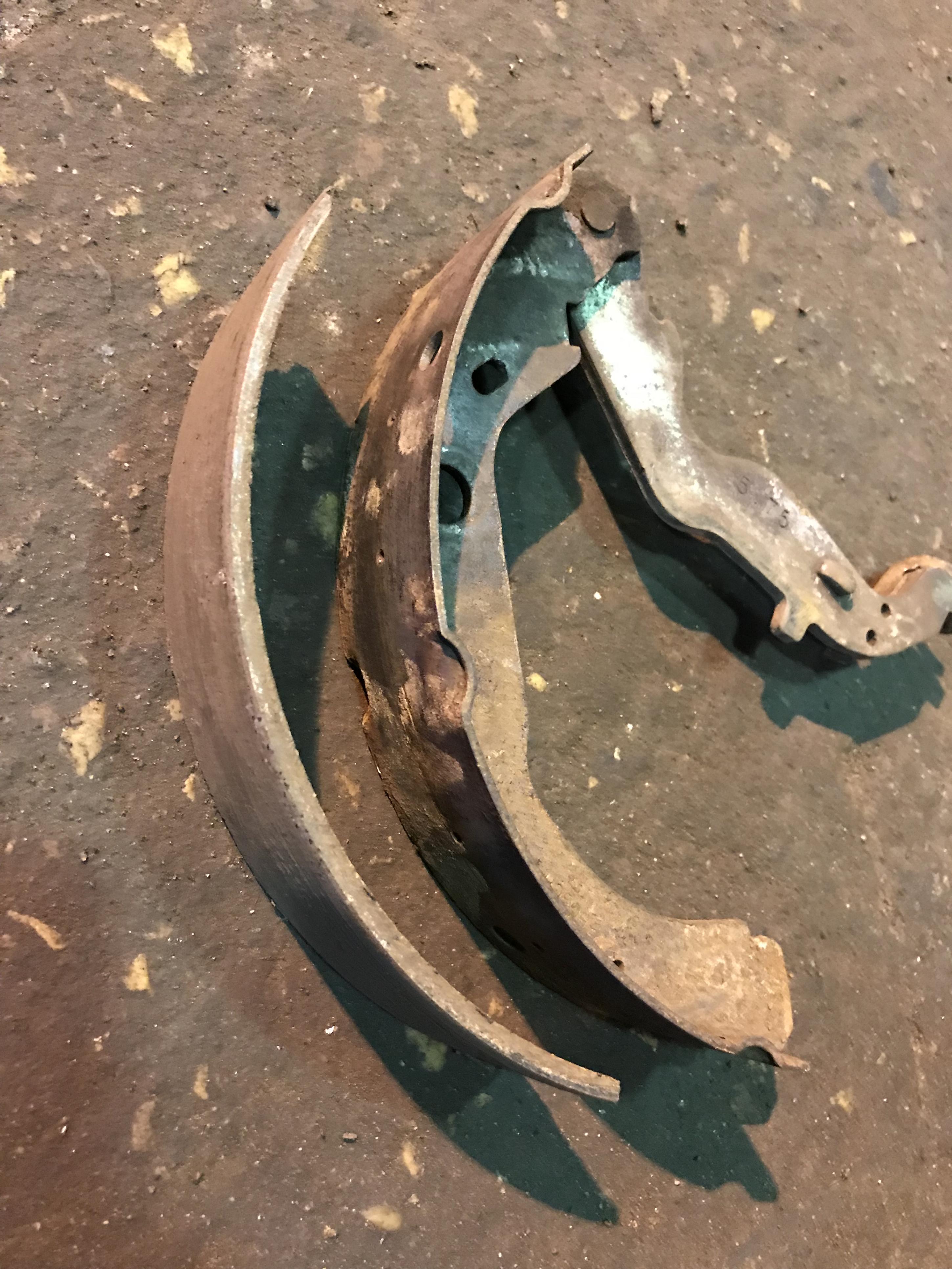

Оказия произошла.....Пробег 98 000 км. 2012 г.в.

Сообщение от Dimades
Мне кажется это болезнь. У меня отвалилась, у дядьки отвалилась. На прошлой неделе брат звонит: колесо заклинило! Колодки такие....

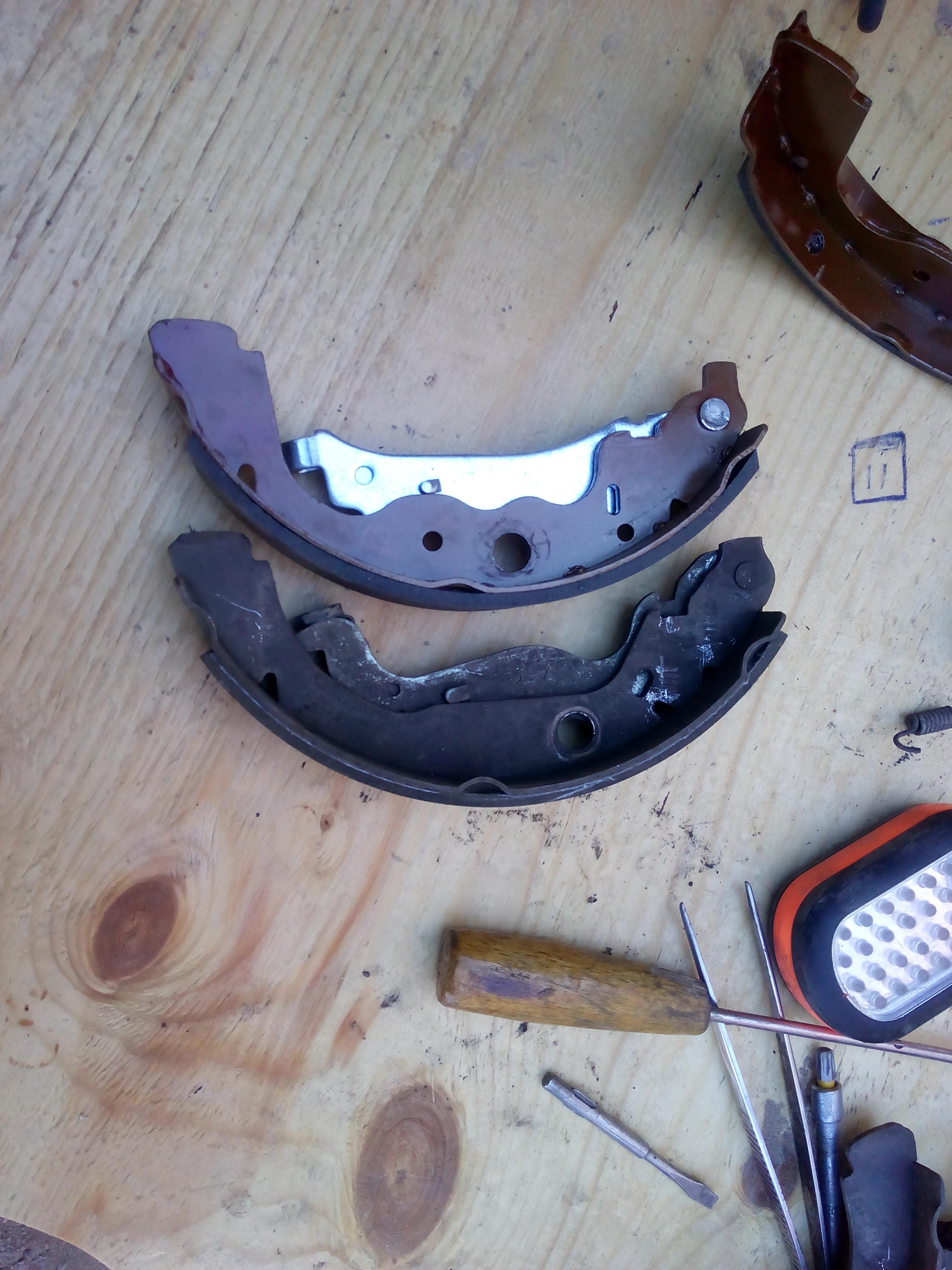

Re: Задние тормоза.
Сейчас пробег 139 т.км. В прошлом году смотрел через лючек и решил заменить задние колодки но в наличие не оказалось. В этом году думаю заменю тем более колодки на днях купил какие были в наличии (ST-6001549705 цена 960 Не покупайте). Начал с левого, снялось все довольно быстро, больше мучался с пружинами. Толщина накладок оказалась более 3 мм. Когда начал ставить оказалось колодки не подходят и-за не правильно выполненного отверстия под штырьки с пружинами прижимающих колодки к кожуху. Завтра пойду возвращать, хотя и в квитанции и в яндексе пишется Колодки тормозные задние RENAULT DUSTER / KAPTUR / DOKKER (ST-6001549705 / SAT) Фото прилагаются. Конечно можно приложить руки и доработать, но можно еще и до 1,5 мм. износа потерпеть.
