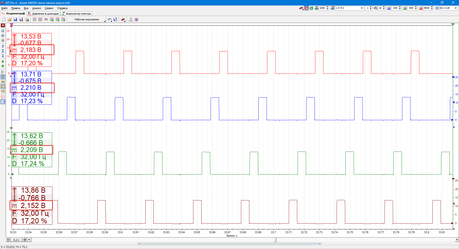

А напряжение на свечах накала постоянное или меняется в зависимости от внешней температуры ? у меня 2 вольта показывает при +18 в боксе.

Re: Замена свечей накала.
Регулирование осуществляется ШИМ модулятором,в зависимости от температуры
Сегодня утром -15, все равно 2 вольта, хз что делать, заводится плохо.
прозвони каждую свечу.должно быть практически коротыш,05-1 Ом.
Там где не звонится замени. Сканер выдает ошибку? или не проверял?
0,7 -0,8 Ом, думали ЭБУ свечами, заменили тож самое. Сканер ошибок не выдает
Свечи на 4.4В. Это напряжение реализуется шим-модуляцией бортсети. И 4.4В на них не постоянно, чаще всего ниже. Тем более в плюсовую температуру.
Так что вы зря ищите черную кошку.
Сообщение от Morze701
И при - 15 и при + 18 на свечах одинаково 2,1 вольта, при этом плохо заводится только на морозе.
