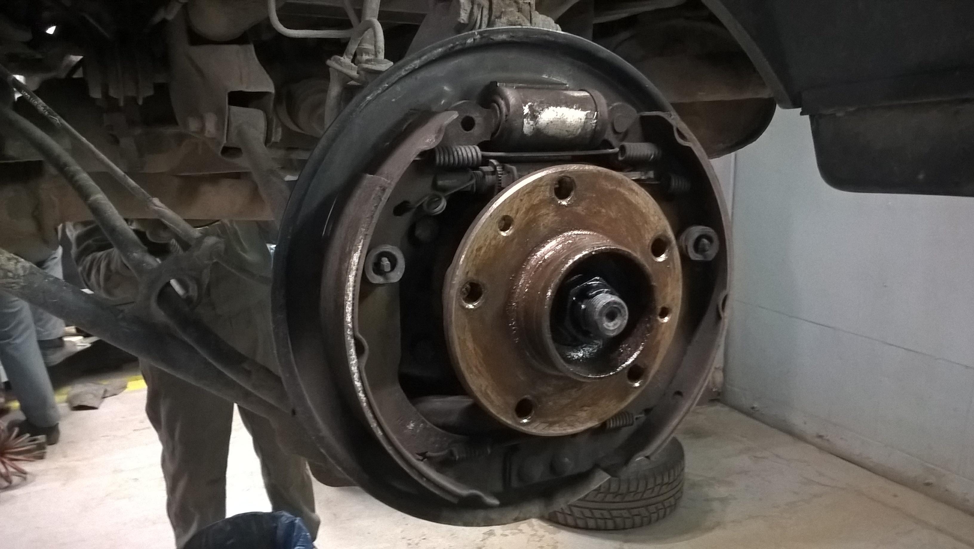

Пробег 105 тыс (трасса - 60%, город - 40%), 2л, 4WD, МКПП.
Передние поменял на 60 тыс, хотя могли бы еще 10 тыс походить.
Состояние задних колодок на фото (комментарий мастера - идеальные). Почистили, убрали борозды с барабана и отпустили с миром
04.04.2016, 11:05
#293
Модератор
Регистрация: 29.08.2013
Сообщений: 7,448
Время онлайн: 1 г. 8 мес. 1 нед. 5 д. 17 ч. 22 мин. 42 сек.
: 27453
Был(а): 26 июн 2020 09:39
Имя: Alexandro
Адрес: моск.обл. г.Мытищи
Re: Тормозные колодки
Сообщение от Wilkis
А они (задние) вообще тормозят?
04.04.2016, 11:10
#294
Регистрация: 07.08.2013
Сообщений: 1,883
: 3296
Был(а): 21 апр 2025 10:32
Млиннн... У меня пробег 28 т.км На передних колодках осталось порядка 5 мм. Правда пробег 90% город... Заказал Ferodo 4180.
Mark Twain ©
04.04.2016, 12:41
#295
Регистрация: 13.12.2011
Сообщений: 1,665
Время онлайн: 2 мес. 1 д. 13 ч. 28 мин. 59 сек.
: 2231
Был(а): 15 дек 2020 22:53
Адрес: ярославль
Сообщение от atom1982
ТОрмозят,куда им деваться (только низенько низенько),единственный +барабанов тыщ 100 не заглядывай

04.04.2016, 15:04
#297
Регистрация: 11.08.2012
Сообщений: 173
Время онлайн: 1 нед. 1 д. 3 ч. 7 мин. 26 сек.
: 257
Был(а): 06 Янв 2020 17:13
Адрес: СЗАО
Автомобиль: Renault Duster 2.0 4WD
Сообщение от ev.sin
Точно! Но после 100 тыс заглянуть надо - грязи было много
