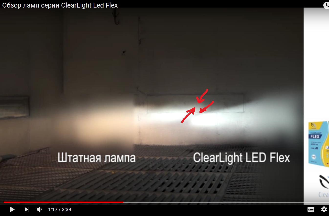

могу только в выходные, сейчас в командировке,но вот видео с оф сайта ,там все понятно
https://youtu.be/ndS_m8JiEoo
авто рестаил

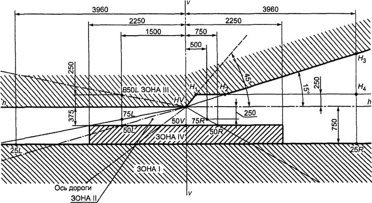

Берем LED модуль (скажем такой https://www.drive2.ru/o/b/2089528?page=1#comments) , вполне себе самостоятельный световой прибор, и смотрим на таблицу измерений сделанных по ГОСТ Р 41.112-2005 (Правила ЕЭК ООН N 112) Предписания по фарам..., и там все идеально.
А именно, вписывается по норматив по ослеплению ,
зона 3 не более 0.7лк,
B50L не более 0.4лк.
Т.е. с такими модулями реально повторить подвиг авторов статьи ZR, при этом обойтись без обязательного требования омывателя и автокорректора.
з.ы.
...твои скорее всего и рядом не стоят с правильной оптикой, ...
...твои скорее всего требуют выкручивания винтиков и ручной подгонки пучка, т.е. рукоблудство на уровне, на глазок ну сойдет.
...твои наверняка завалят измерение по свету, так как априори имеют большую засветку в зоне3, та что выше СТГ, так как источник света(LED) изначально мощнее галогенки, а все фары изначально сконструированы чтобы слепить , точнее в них есть элементы предназначенны подсвечивать выше СТГ на дорожные знаки, эти нормы в цифрах как раз и прописаны выше.
Вывод, да катайтесь на здоровье, до первого инспектора тех.надзора.
и если уж говорить про автора тест лаб, то он и сам не раз отмечал невозможность правильно отрегулировать и повышенной засветки на ослепление встречки.

Топчите , если хотите, если у вас есть административный и финансовый ресурс и свободное время как у " за рублем".
Пред тем как писать " зы зы" зайдите на оф сайт и посмотрите технические характеристики и особенности конструкции, что надо крутить и подгонять.
Еще раз повторю это мой выбор и я не кому не чего не рекомендую, а лишь выложил свою реализацию проблемы со светом, (лампами, фарами автозапчастями не торгую) и уговаривать меня не надо, я все прочитал , проанализировал и проконсультировался не в интернете.
Как все светит посмотрите в ролике оф производителя( https://www.youtube.com/watch?v=ndS_...ature=youtu.be ) ,свет различается от регулируемых ламп с али , регулировка на стенде показала хорошие результаты, корректор дополнительно сделал от стандарта -1 деление.LED модуль смотрел , это классно вопросов нет, но цена пока кусается , за правильный модуль не китайского производства , да и подогнать в наши фары проблема. Но это тоже незаконно.
