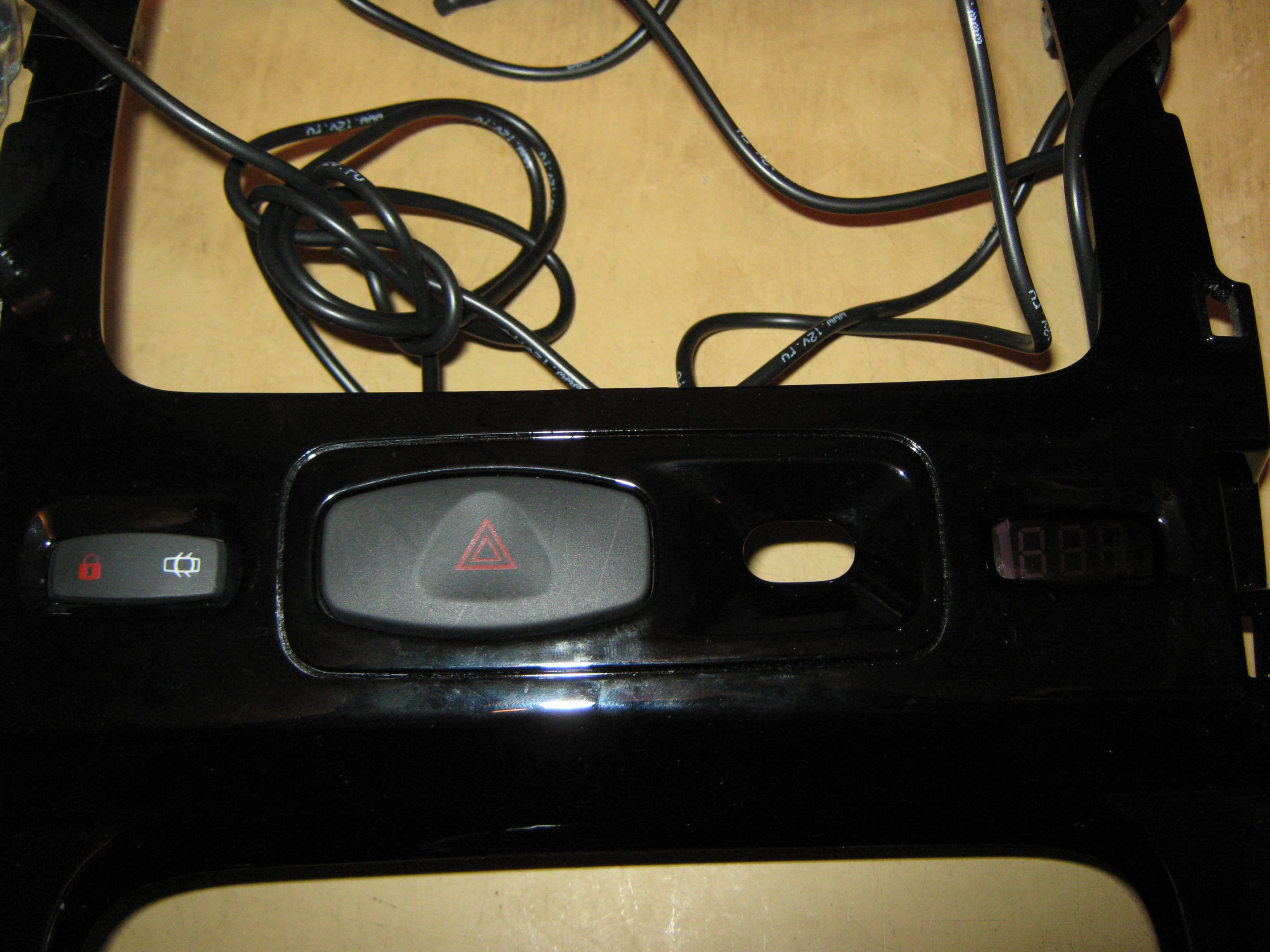

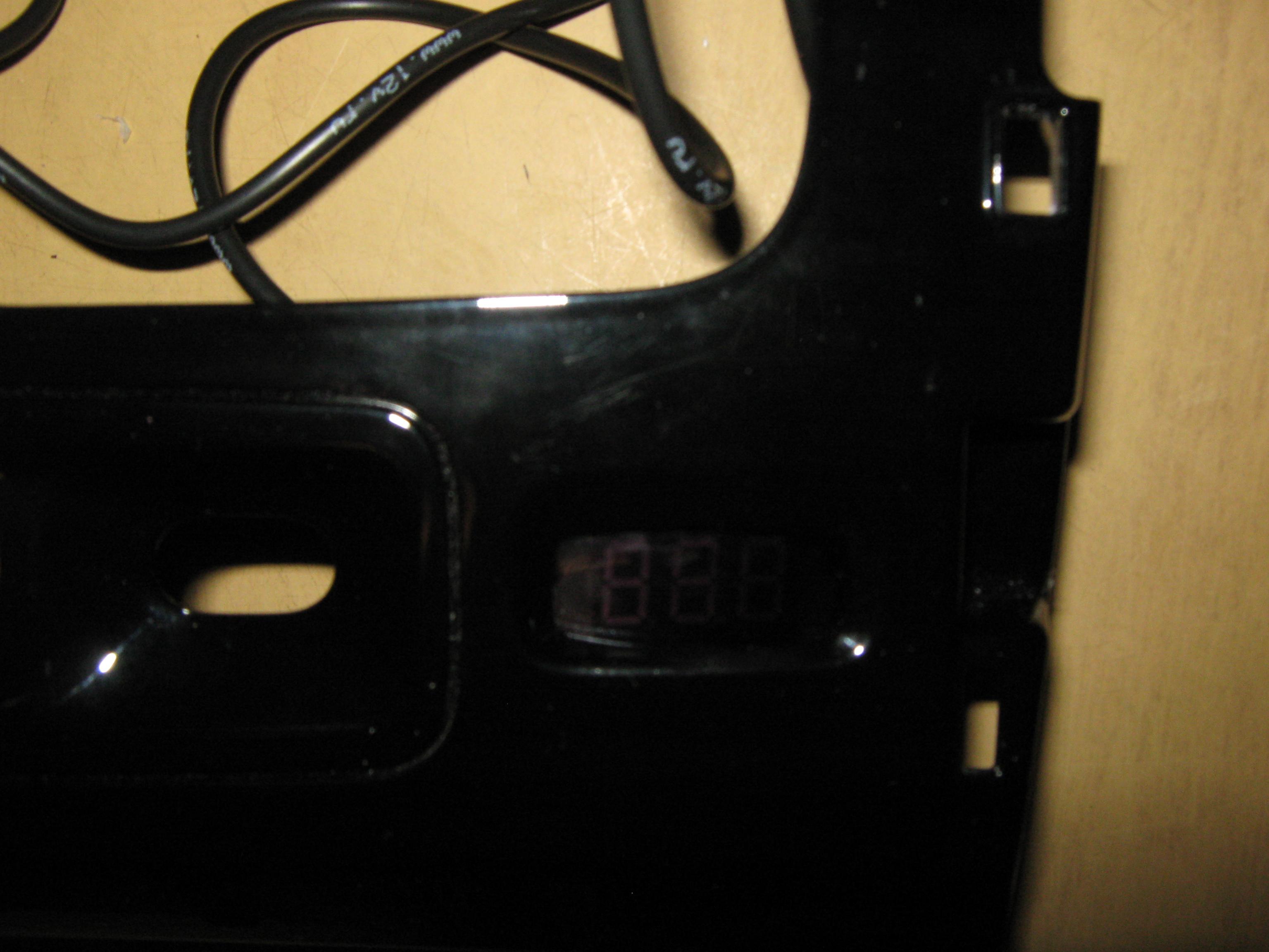

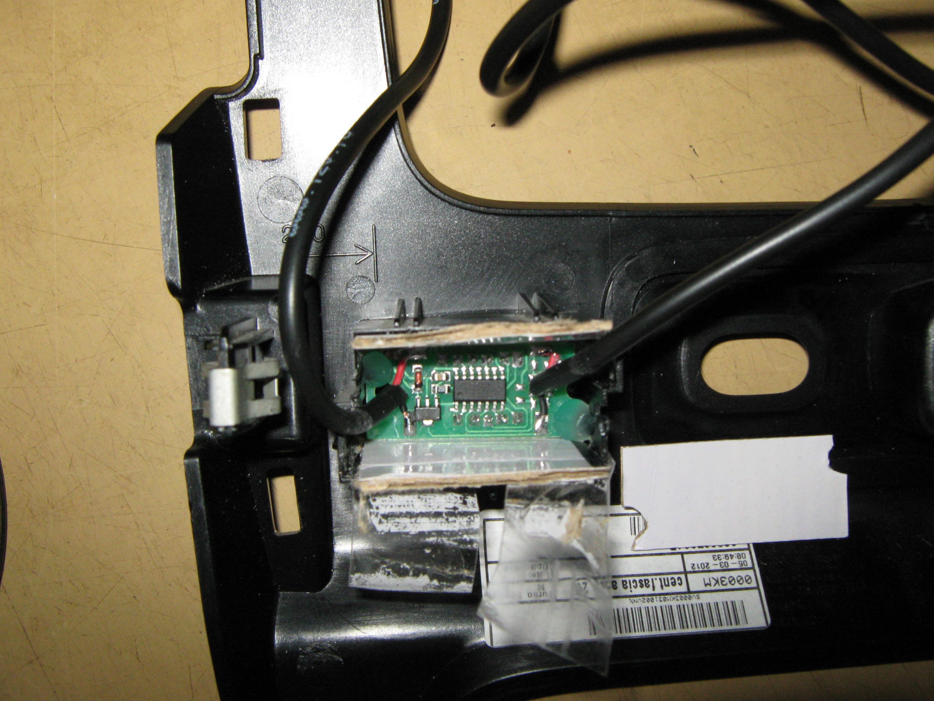

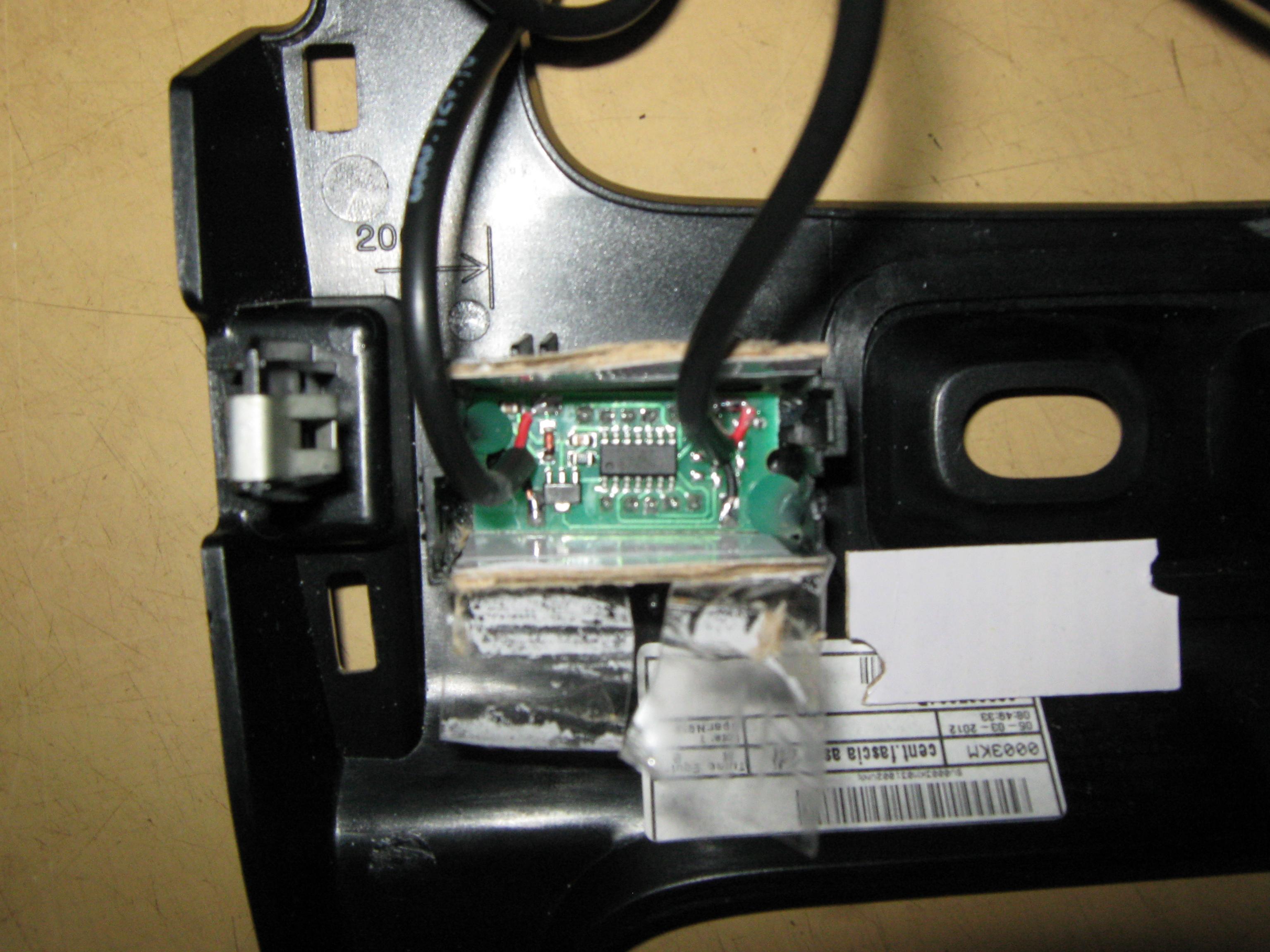

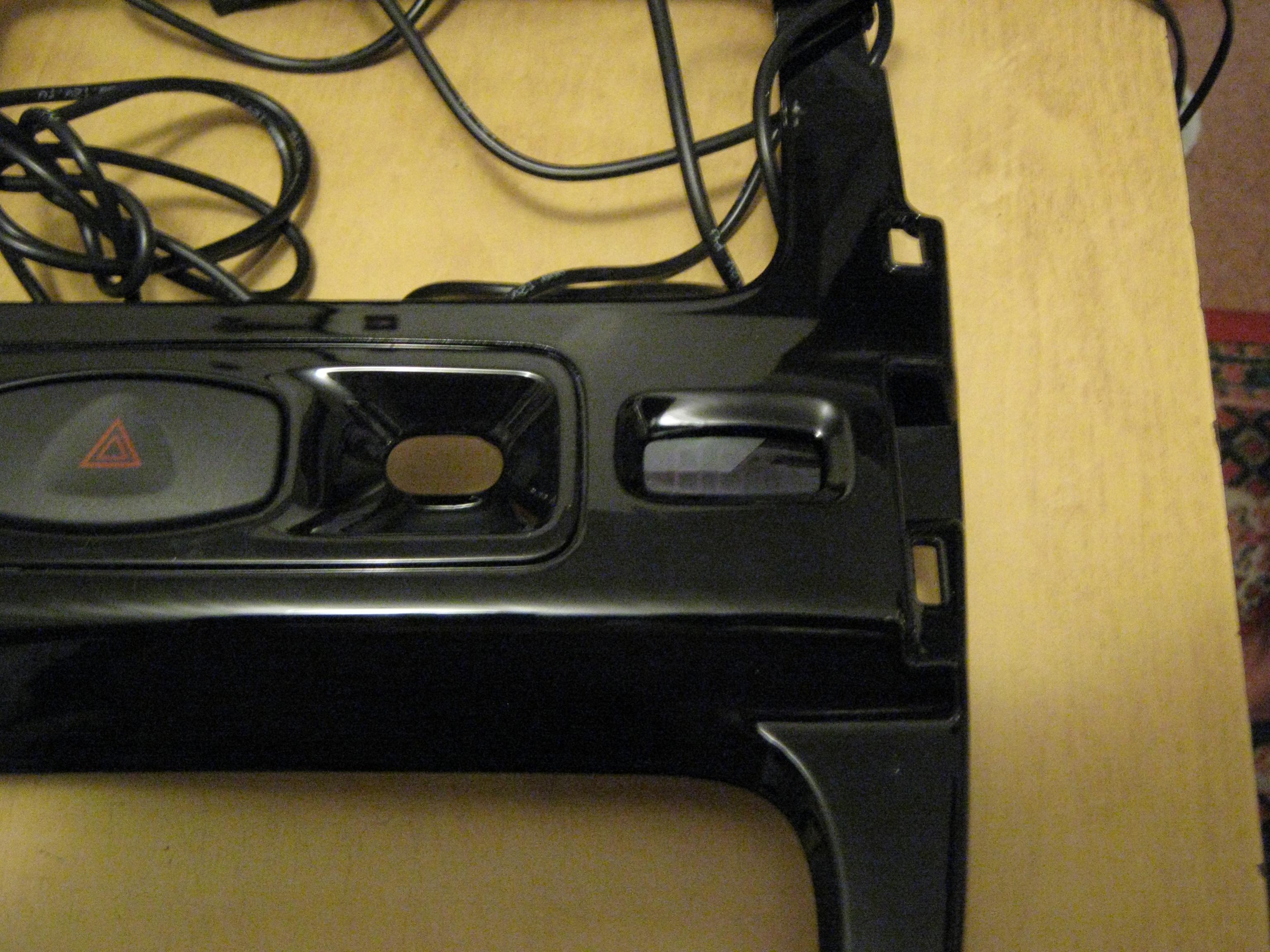

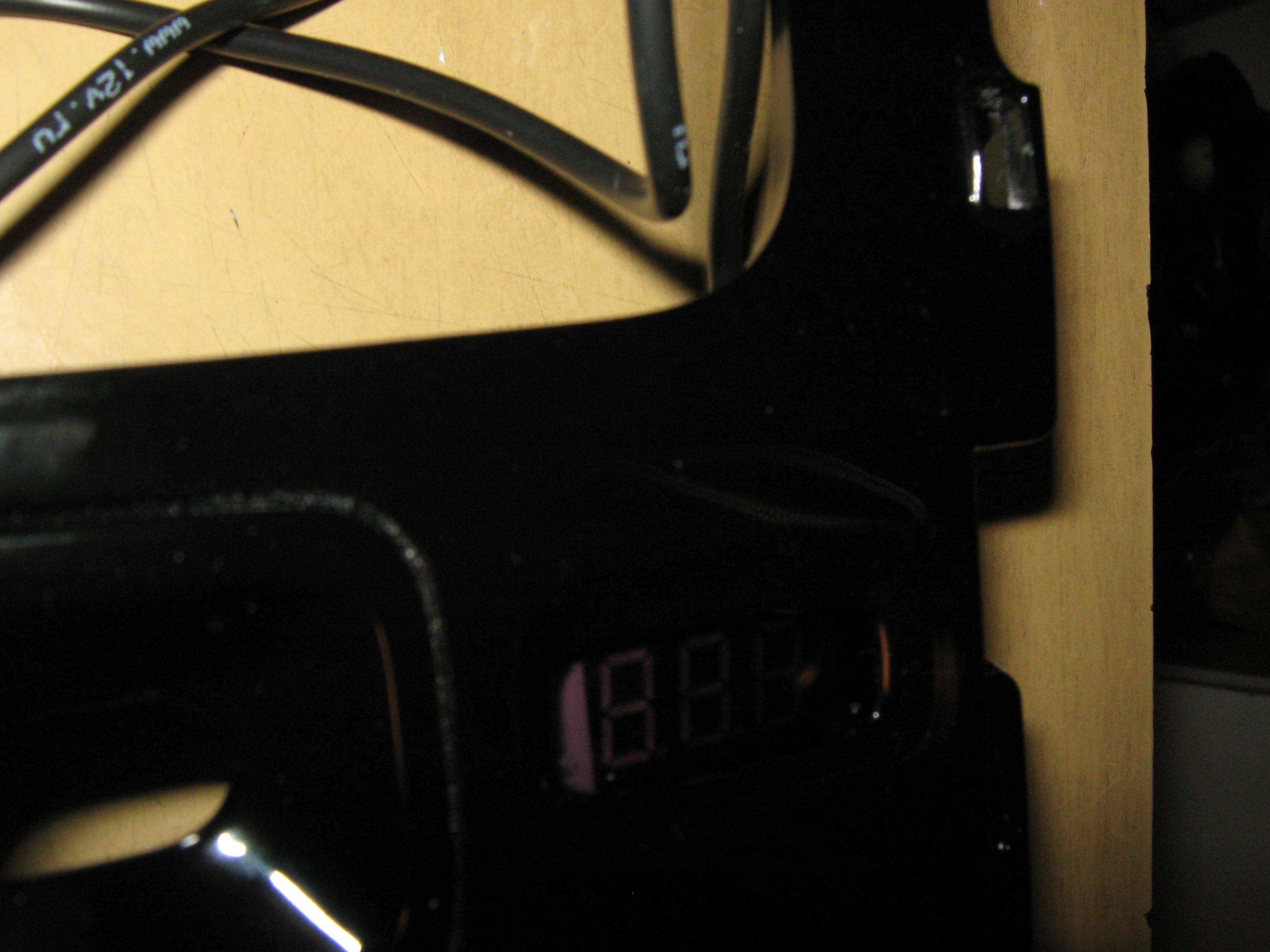

Кусочек от платы термометра. Увлекся и не успел сфоткать Больно шустро все встало на место, вошел в азарт. сейчас вскрою и сфоткаю.

вячеслав153, а цифры все будет видно и куда датчик?
---------- Добавлено в 23:52 ---------- Предыдущее написано было в 23:51 ----------
и какая длина провода датчика?

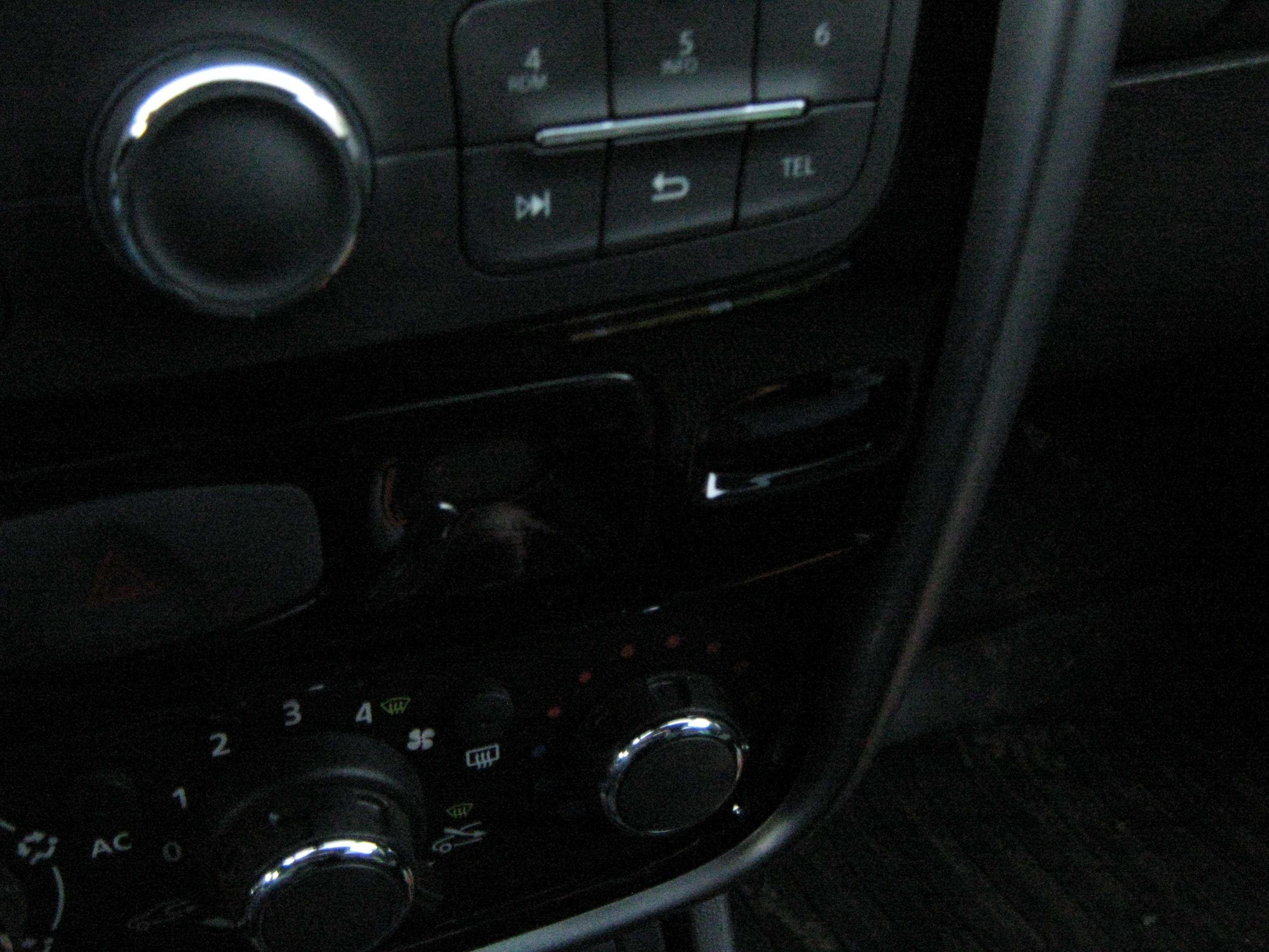

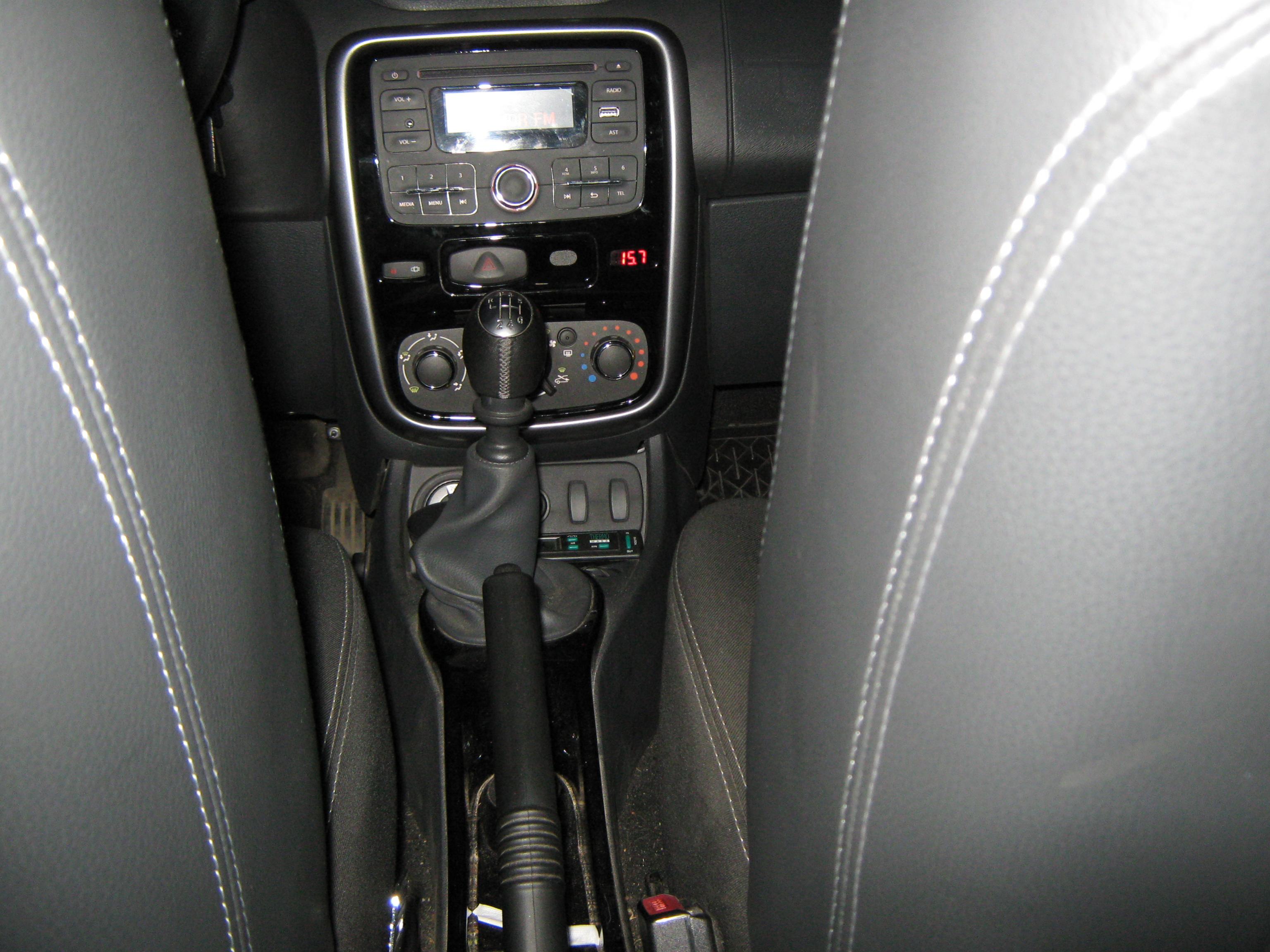

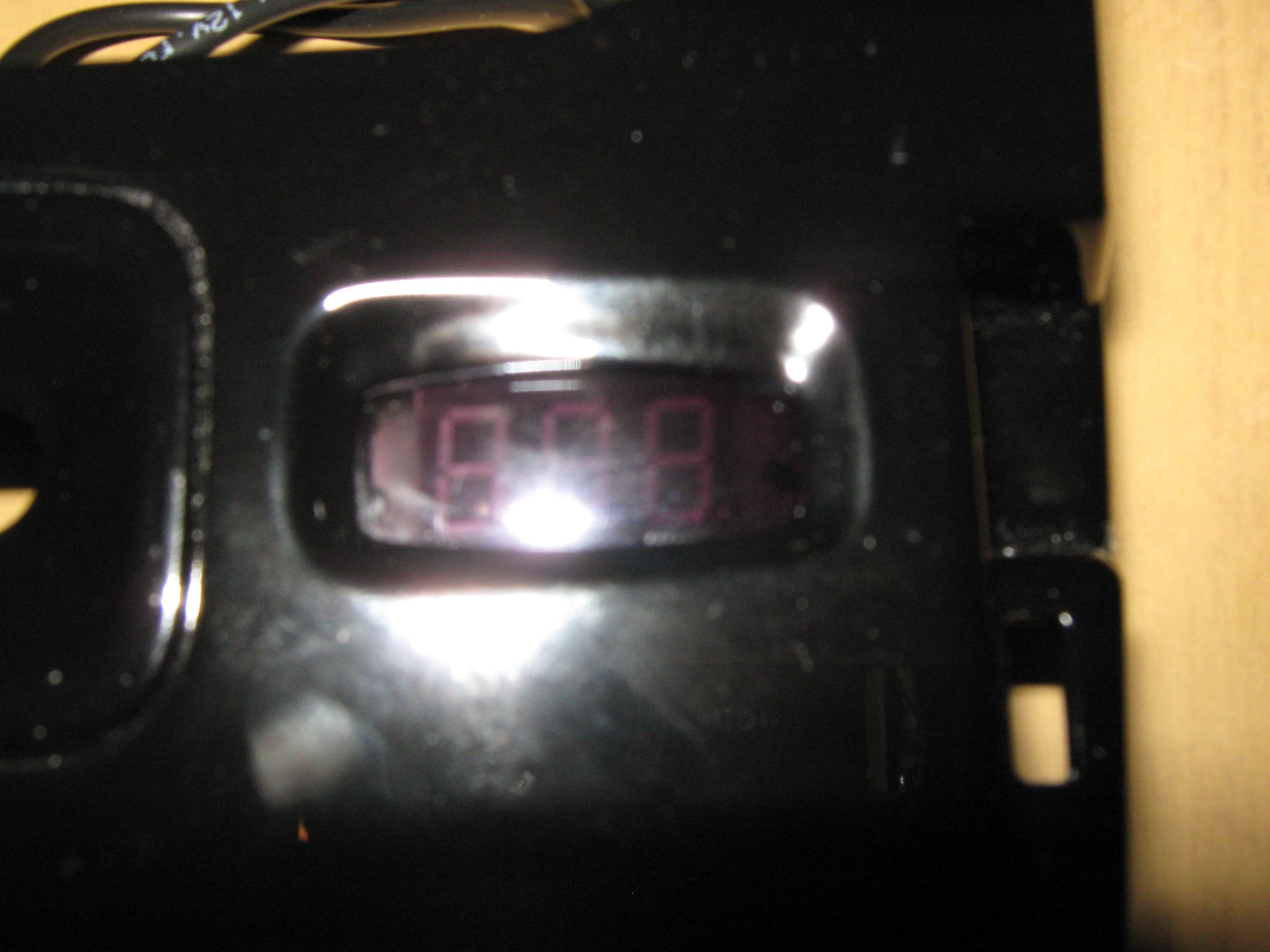

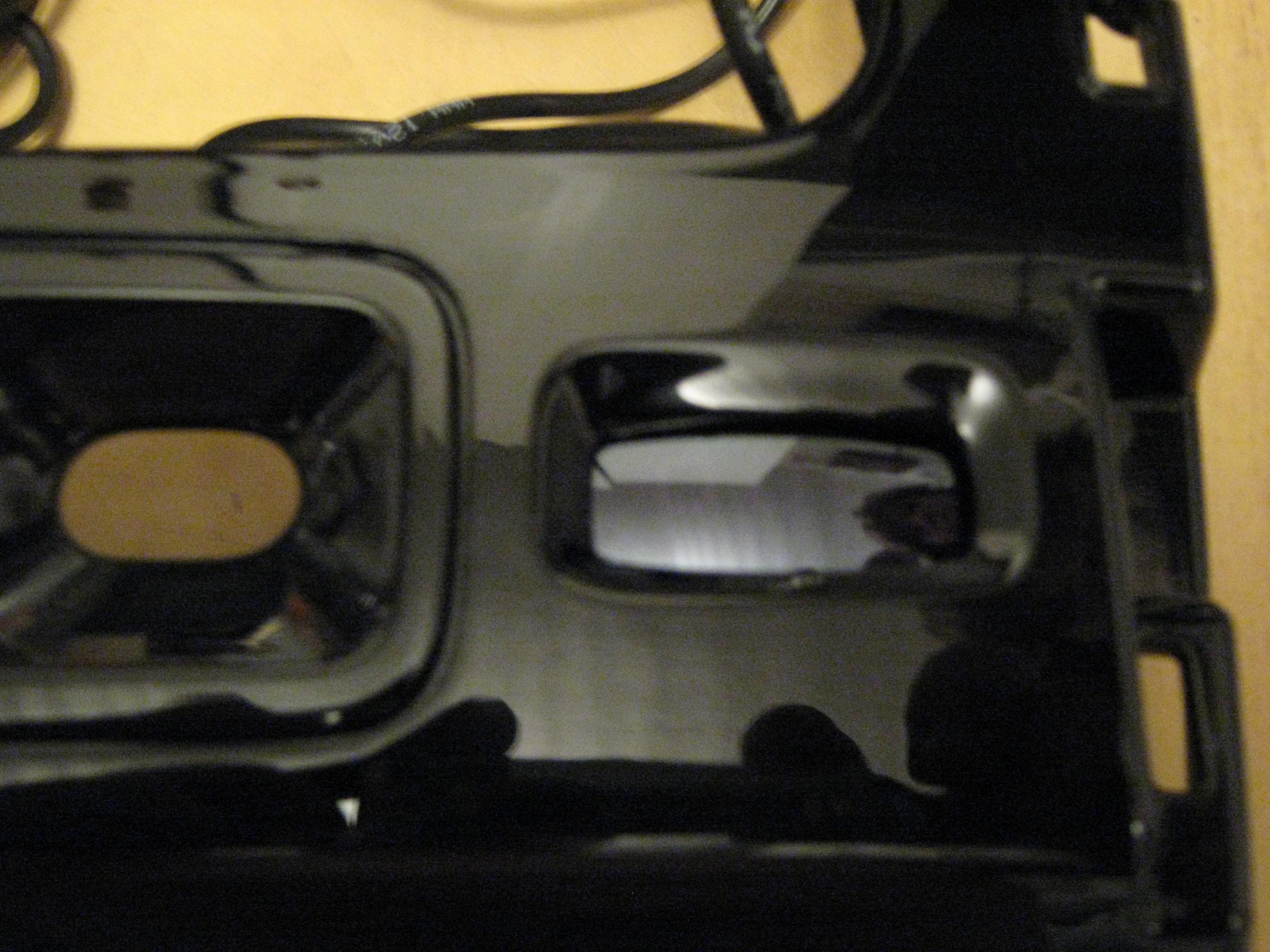

Вот фотик нашел. Не оторвется стекло 4 точки, термометр 2 точки.

Провод датчика 2,4 метра. Завтра буду ставить в машину и там уже определюсь на месте куда его вывести.

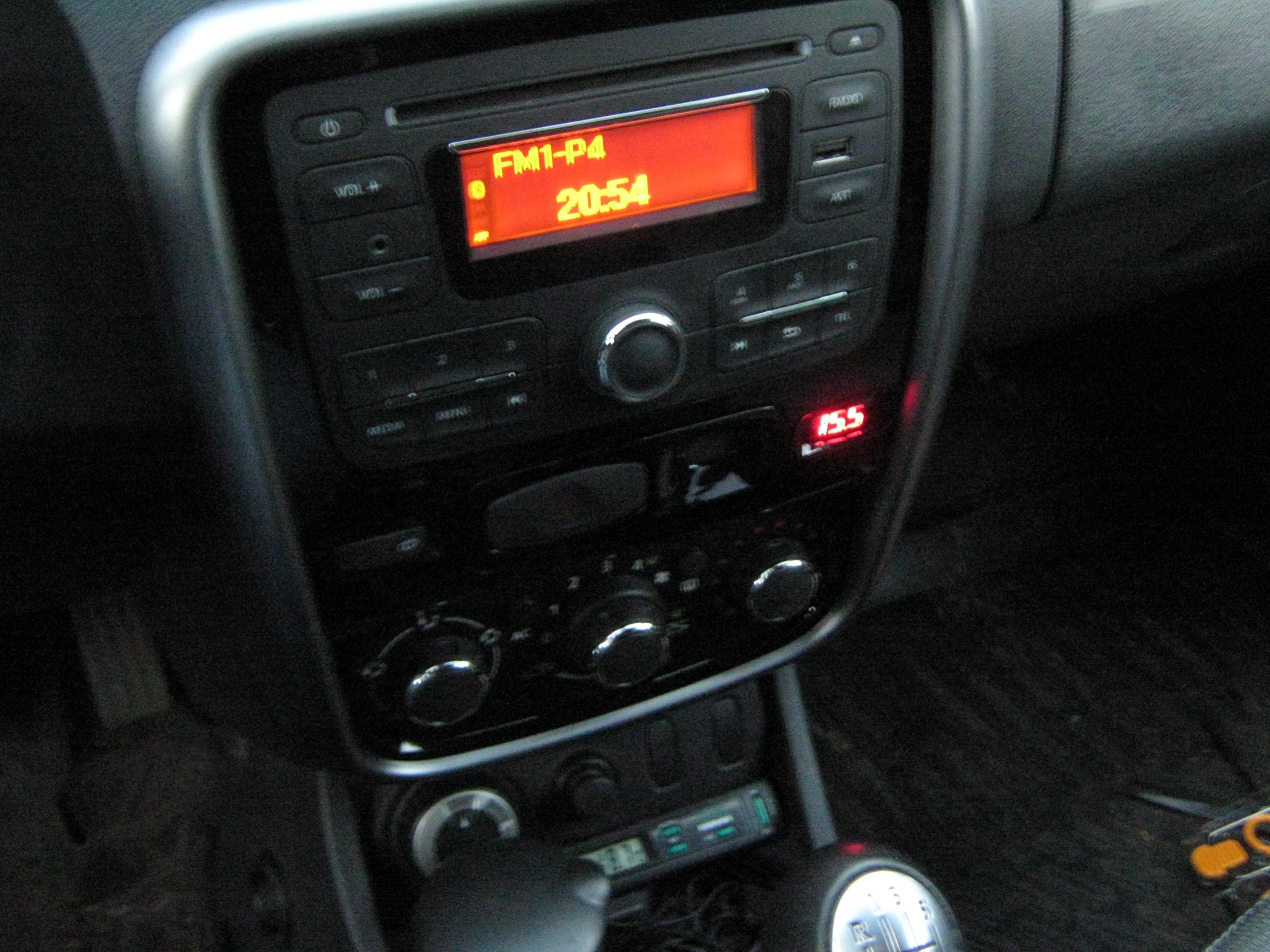

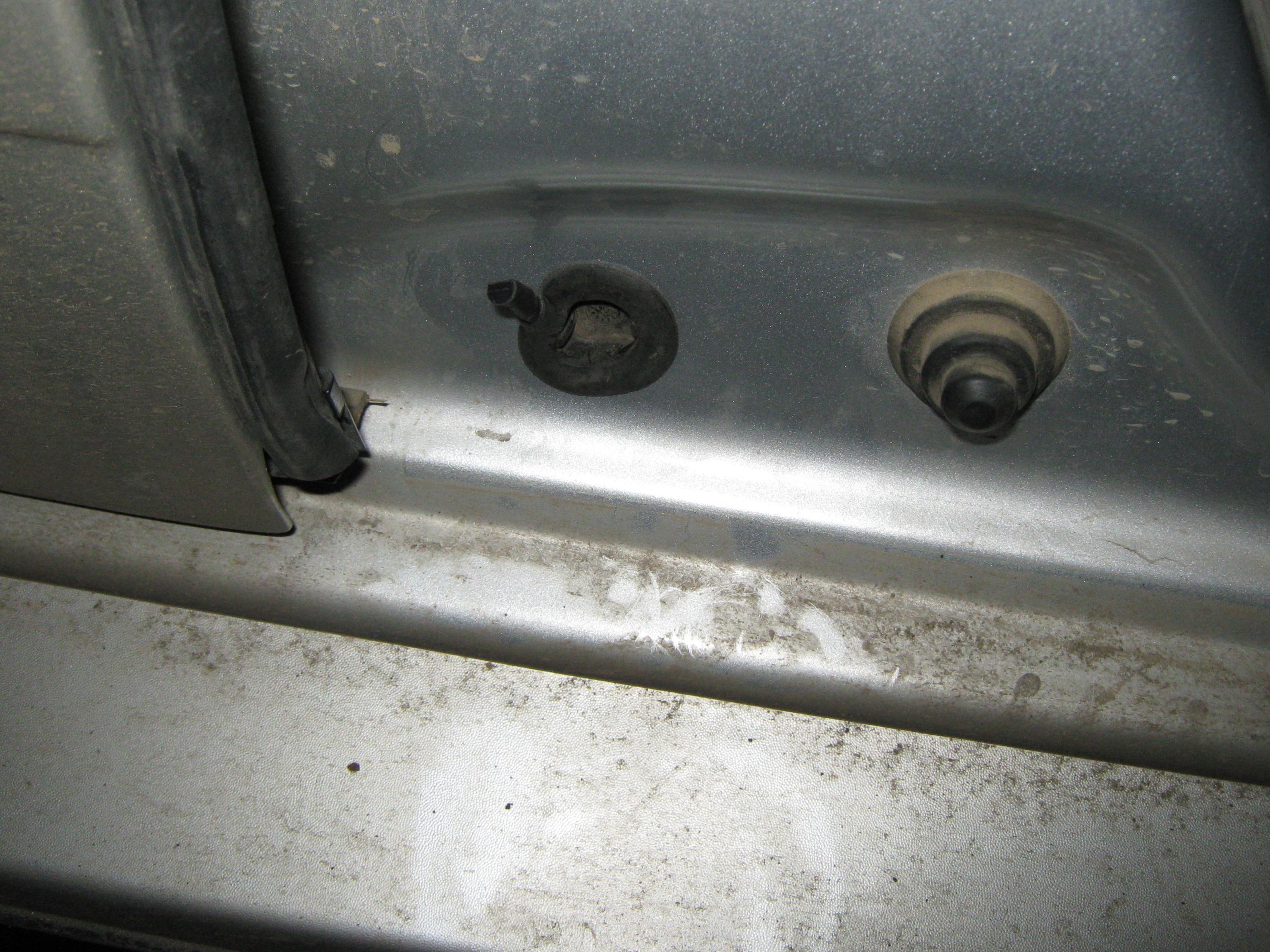

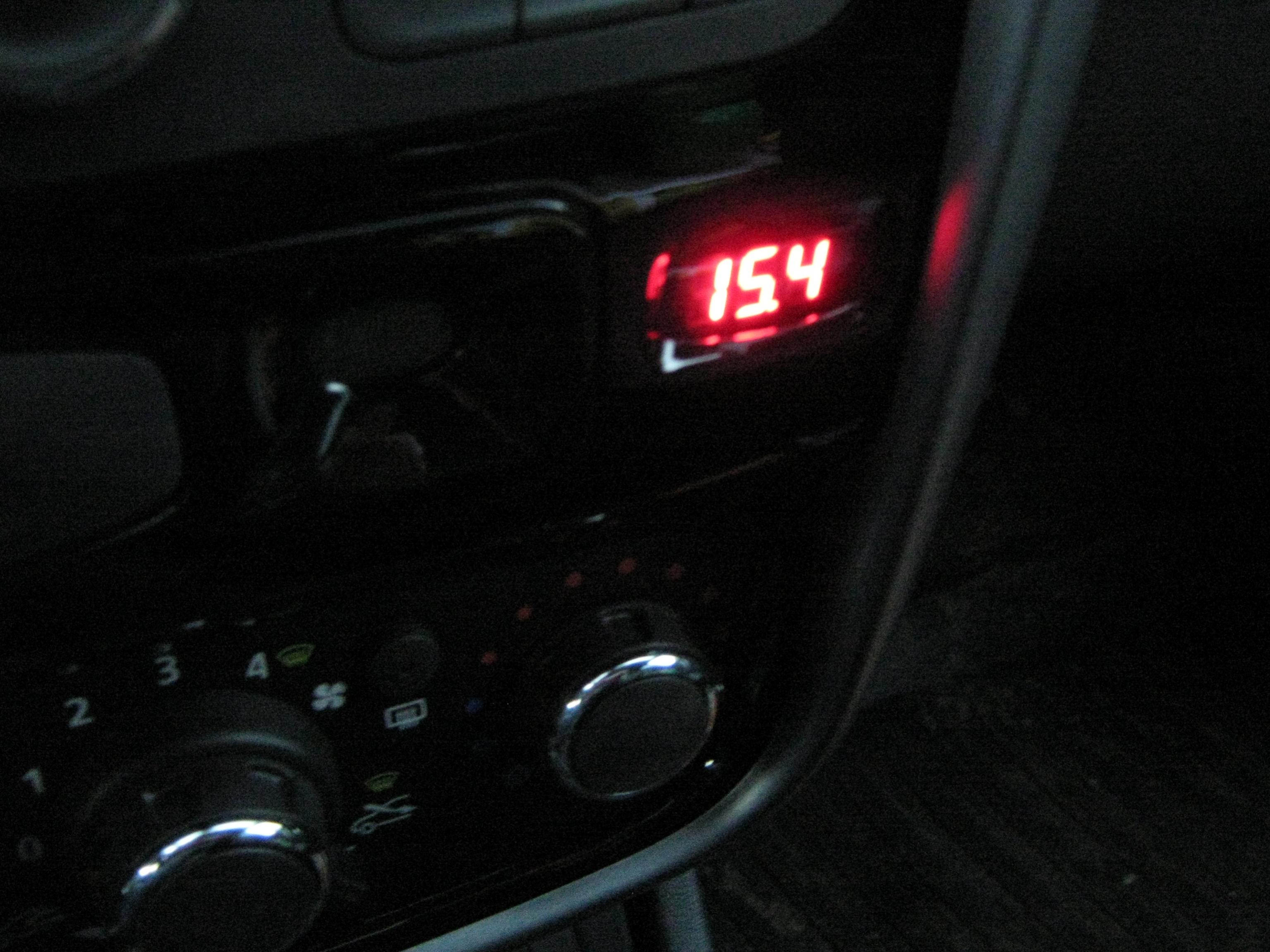

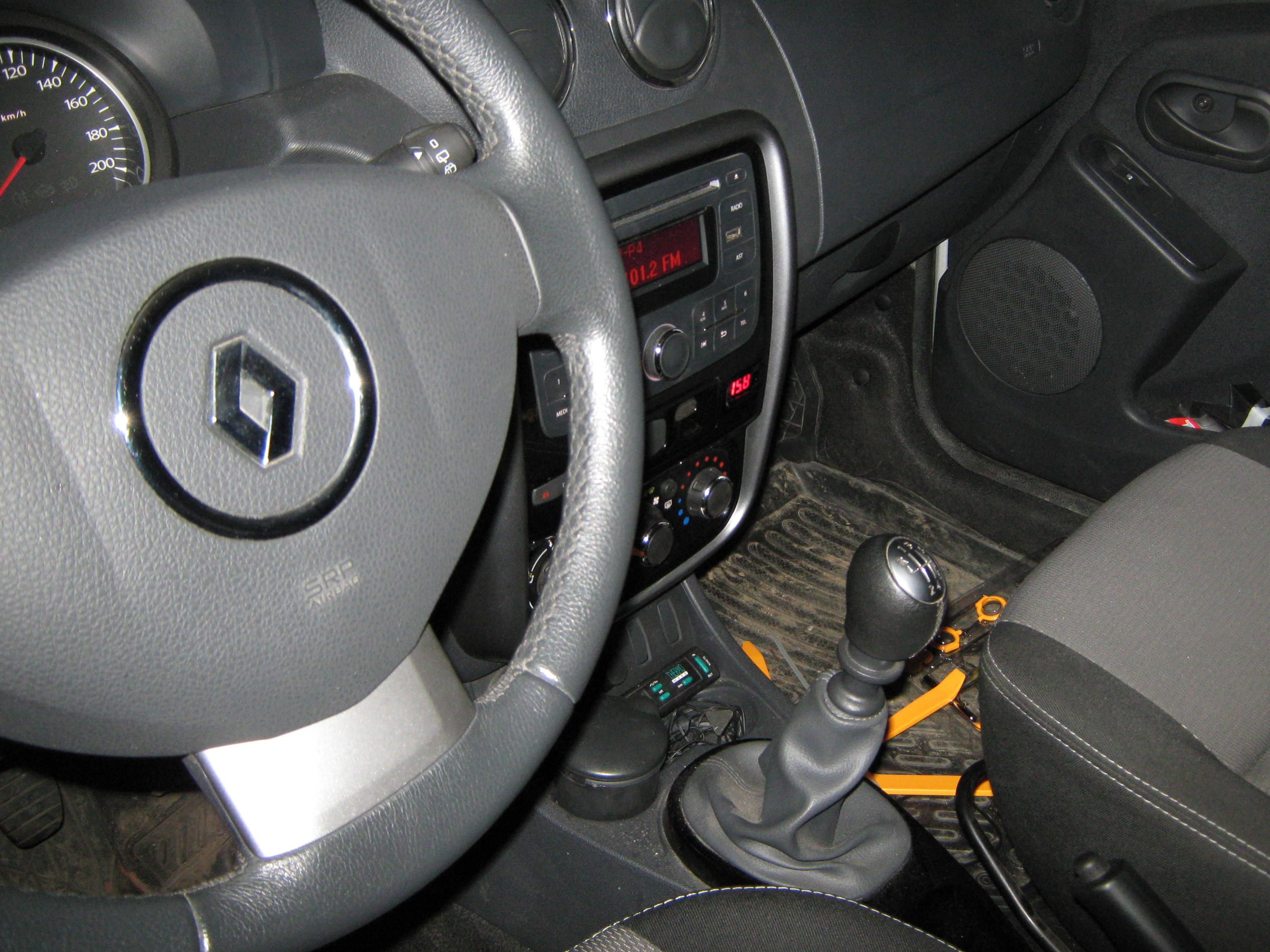

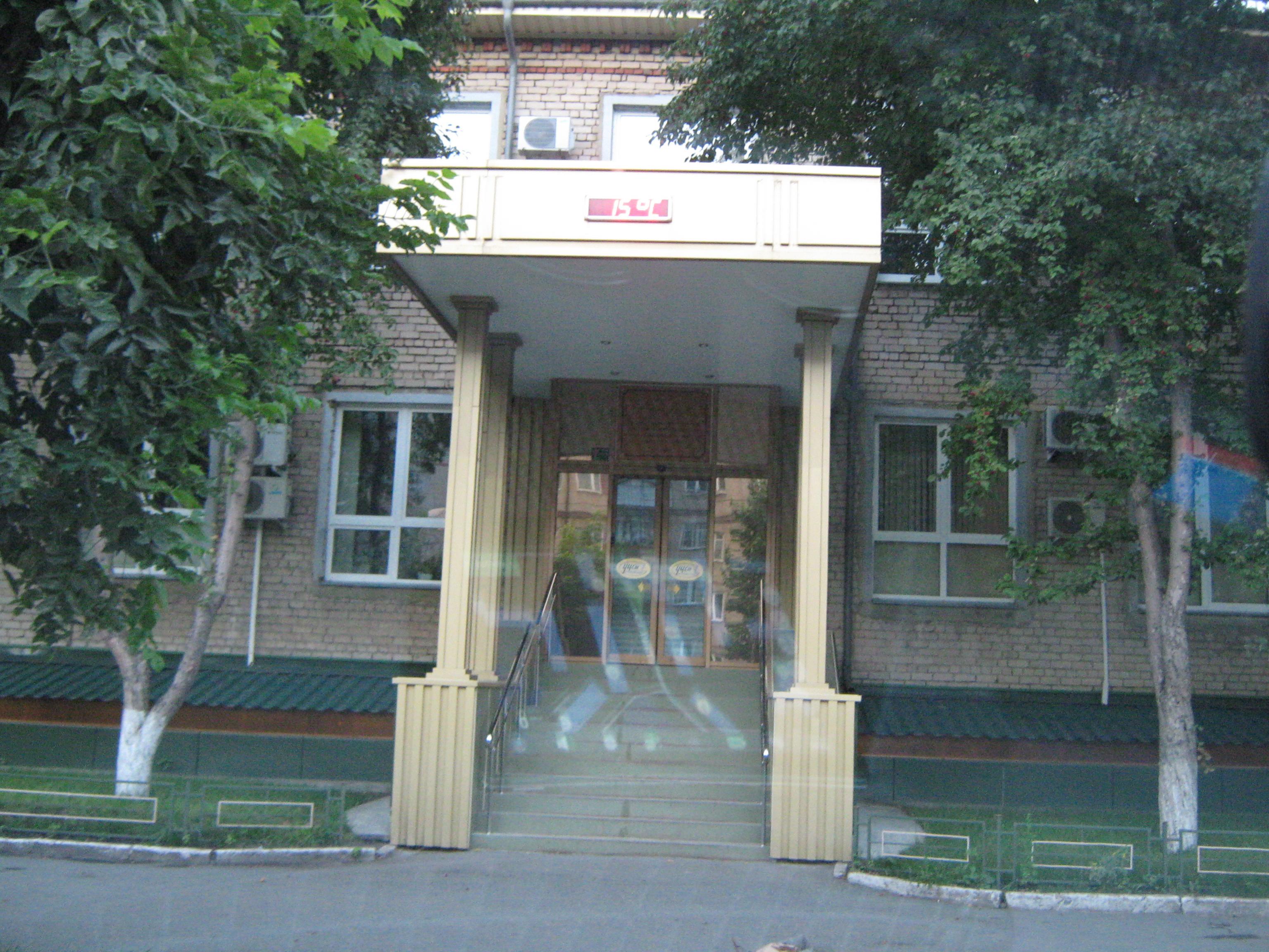

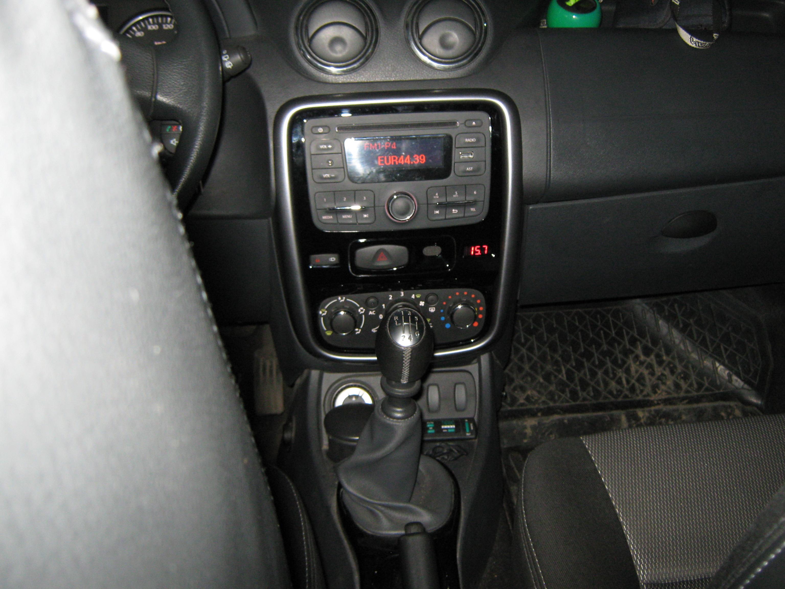

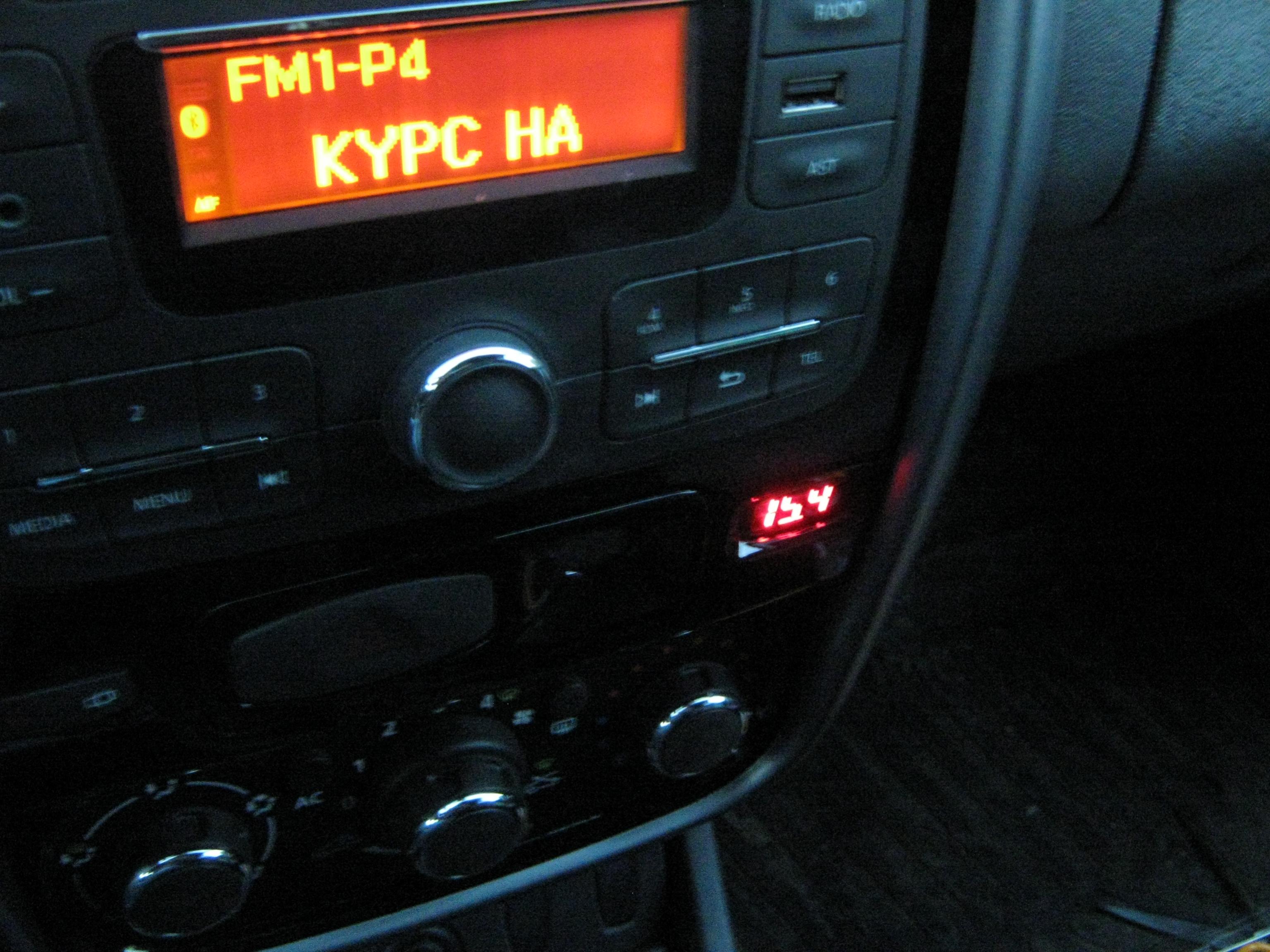

Подключил питание к колодке проводов обогрева, датчик вывел в заглушку двери. По времени 15 мин. Пока показывает точно. Для сравнения термометр на фасаде здания Челябинского государственного центра стандартизации, метрологии и испытаний в Челябинской области, ФБУ. А самое главное чем меня устраивает это место установки, что постоянно не бросается в глаза, как в плафоне. Ведь термометр не спидометр постоянно не нужен в поле зрения, а так посмотрел в сторону и видно температуру. В общем я доволен.

Сильно ярко светит.... Думаю стеклышки от поляризационных очков будут в тему.
А датчик на самом деле не в очень удачном месте, зимой сильно врать будет. Но по удобству монтажа место, конеш, удачное.

вячеслав153, а где провод вел и почему не подключил к прикуривателю?

Ярко кажется только на фото, в реальности вообще не напрягает. потому что не в поле зрения когда едешь. А очки не выбирал что попалось под руку то и порезал, вся инсталляция сие прибора на импровизации. Провод вел за бардочком к передней правой стойке. Там какой то разъем, за него и вниз к порогу, и в месте с проводами идущими в доль порога к средней стойке( во внутрь стойки). Пластмассовую накладку полностью не снимал, открутил 2 самореза с низу и крепление ремня. И так извратился просунул датчик. А к прикуривателю не подключил потому что к нему дальше лезть и больше разбирать (зачем усложнять процесс). Насчет того что будет врать зимой это не факт. У меня на быке стоит похожий датчик в верху крыши, там тепла больше. Врал на 2-3 гр. пока не выдернул на 1см. наружу а дырку залепил.И все пришло в норму. У нас в дуси точно зимой в пороге нет столько горячего воздуха.
