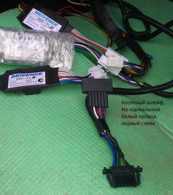

Вмастрячил,подключал к штатной проводке путем припаивания.Работает эффектно-спвсибо,прям "ВАУ"(как в слогане с Виндой).Фото процесса будут значимо позже. А теперь вопрос - Что делать,если на комплектной клавиатуре работает только кнопка "С"??!
Откалибровать педаль не дает-в режим по "-" не входит,переключить педать-бустер из режима "эконом"(диод горит бирюзовым,как и должен по инструкции) не дает,увеличить или меньшить обороты ХХ или поддерживаемую скорость тоже нельзя...Можно только то,что делает С длинными или короткими нажатиями... Что не так?

Возможно плохой контакт в разъеме (в том, который поставляется в разобранном виде).
У меня была похожая ситуация - не работала кнопка С - вылечилось именно более тщательной сборкой разъема. Хотя по-началу были подозрения, что шлейф пережали.
Сейчас у светодиода периодически пропадает/восстанавливается красный (но все работает как положено) - похоже та же проблема со вторым таким же разъемом. Руки дойдут - займусь.
Сообщение от vir-smu15
при соединении разъемов один контакт выталкивает другой из корпуса разъема
сто пудов  . Покатался два выходных с кк, при загруженной трассе он почти без пользы, но на пустой - восторг, особенно в набитом камерами подмосковье ставишь 108 и радуешься
при соединении разъемов один контакт выталкивает другой из корпуса разъема.
Эту версию я почти сразу учёл,потому всё было проверенно на месте.
К сожалению дело не в контактах разъёма или клавиатуры.
