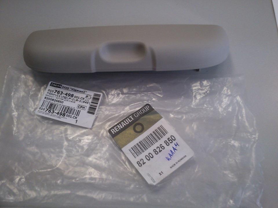

Дольше провозился с очечником. Купил на Exist стандартный по артикулу и пластиковую накладку для его крепления. Провозился кучу времени так и не понял как эта накладка должна правильно устанавливаться. Хотя, не зная, может она рассчитана на установку в районе лампы, а я устанавливал над водительской дверью. В итоге пришлось, что "называется" допиливать ее по месту, срезать ножом кучу пластика, чтобы потолок нормально прилегал и не топорщился.

Дольше провозился с очечником. Купил на Exist стандартный по артикулу и пластиковую накладку для его крепления. Провозился кучу времени так и не понял как эта накладка должна правильно устанавливаться. В итоге пришлось, что "называется" допиливать ее по месту, срезать ножом кучу пластика, чтобы потолок нормально прилегал и не топорщился.
а фото очечника чего зажал? ну и ссылку бы, вдруг тоже соберусь.

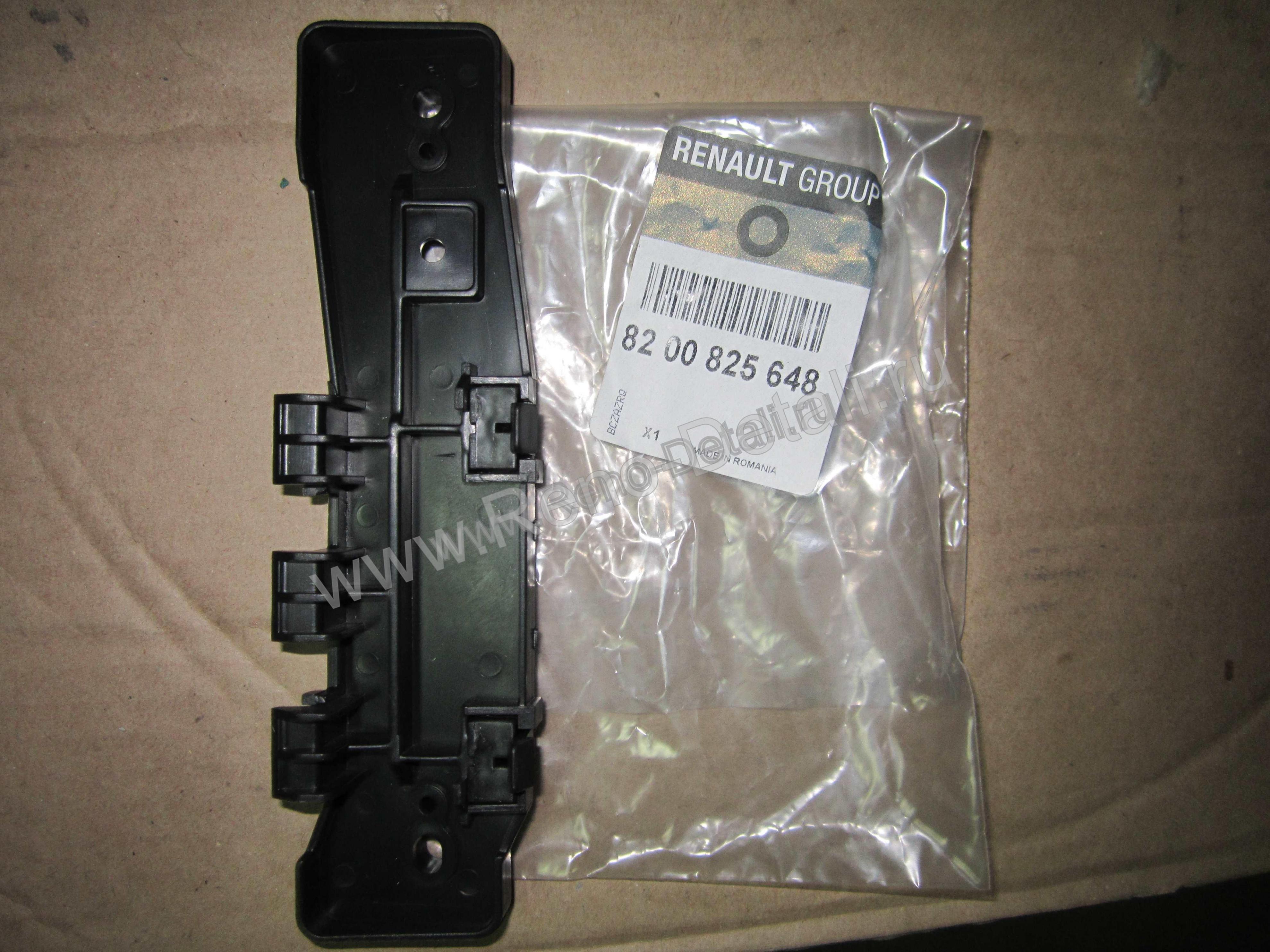

Очечник - 82 00 826 850
Кронштейн крепления очечника - 82 00 825 648
Результат не фоткал, но расположение получилось довольно низко, думал выше будет, а переделывать в третий раз уже не стал. Хотя если кронштейн еще "дороботать" 1,5см можно выше поставить.
а результат установки не покажете?
апд. Нашел картинки, это на место отсутствующей ручки с водительской стороны. Интересное решение, но мне не зашло.

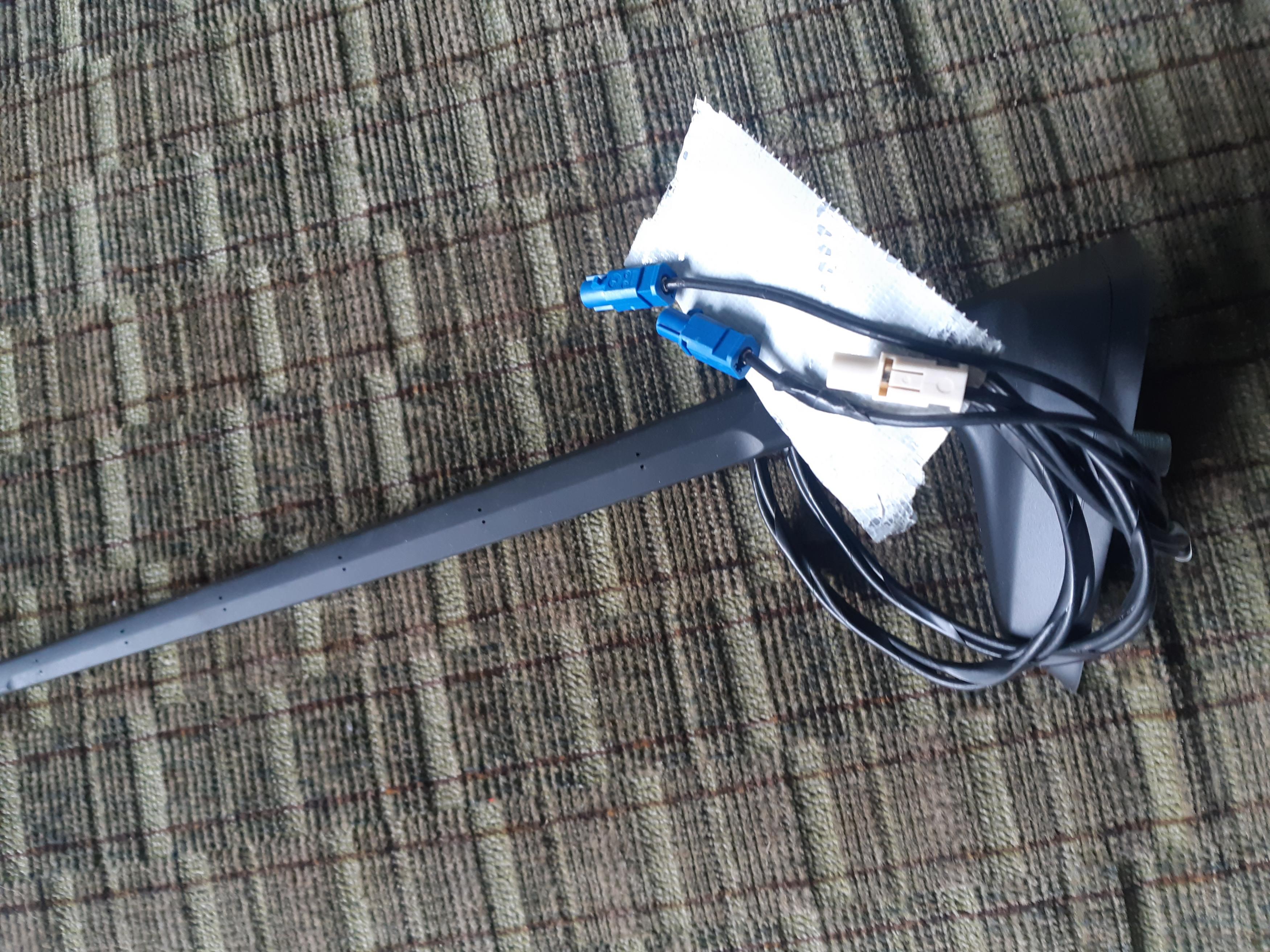

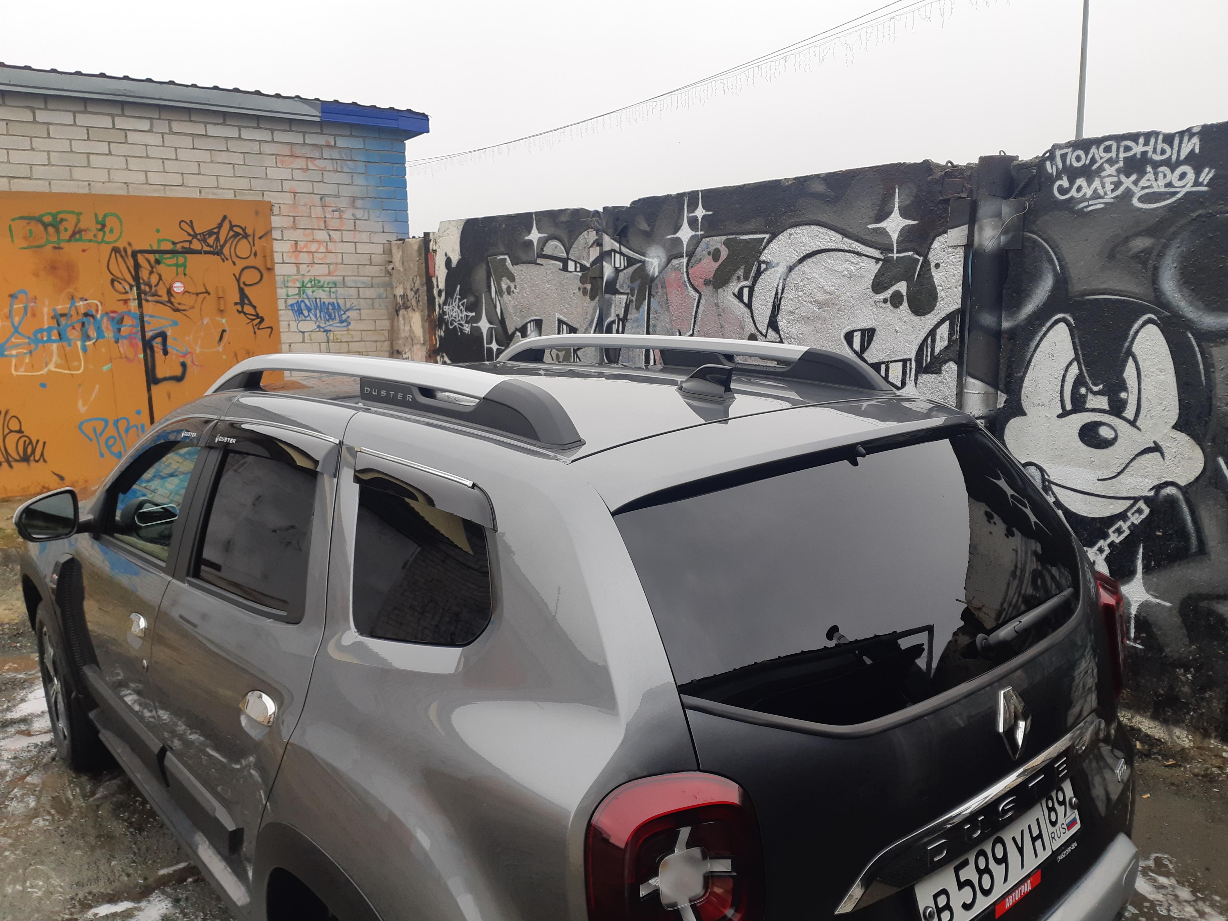

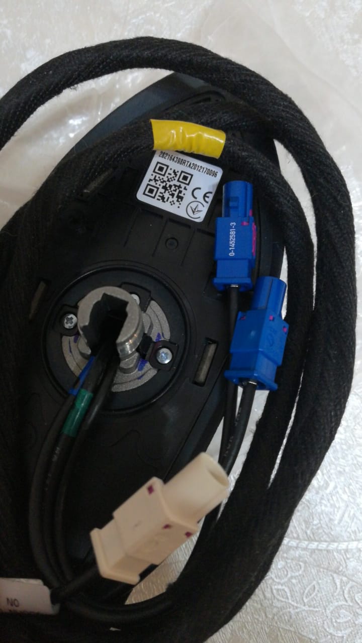

Я установил акулий плавник. 282164398R.раземы подходят,для замены нужно снять три клипсы,крепления обшивки потолка,и правую верхнюю сторону обшивки багажника,там находятся ,фишки подключения антены ,одна белая,две синие.

Я установил акулий плавник. 282289482R.раземы подходят,для замены нужно снять три клипсы,крепления обшивки потолка,и правую верхнюю сторону обшивки багажника,там находятся ,фишки подключения антены ,одна белая,две синие.
Только антенна это 282164398R (у вас даже на фото видно). А 282289482R это пластиковая крышка в виде плавника. А так спасибо за фотки, теперь точно ясно, что на Али фуфло втюхивают. Видимо придется раскошеливаться.
