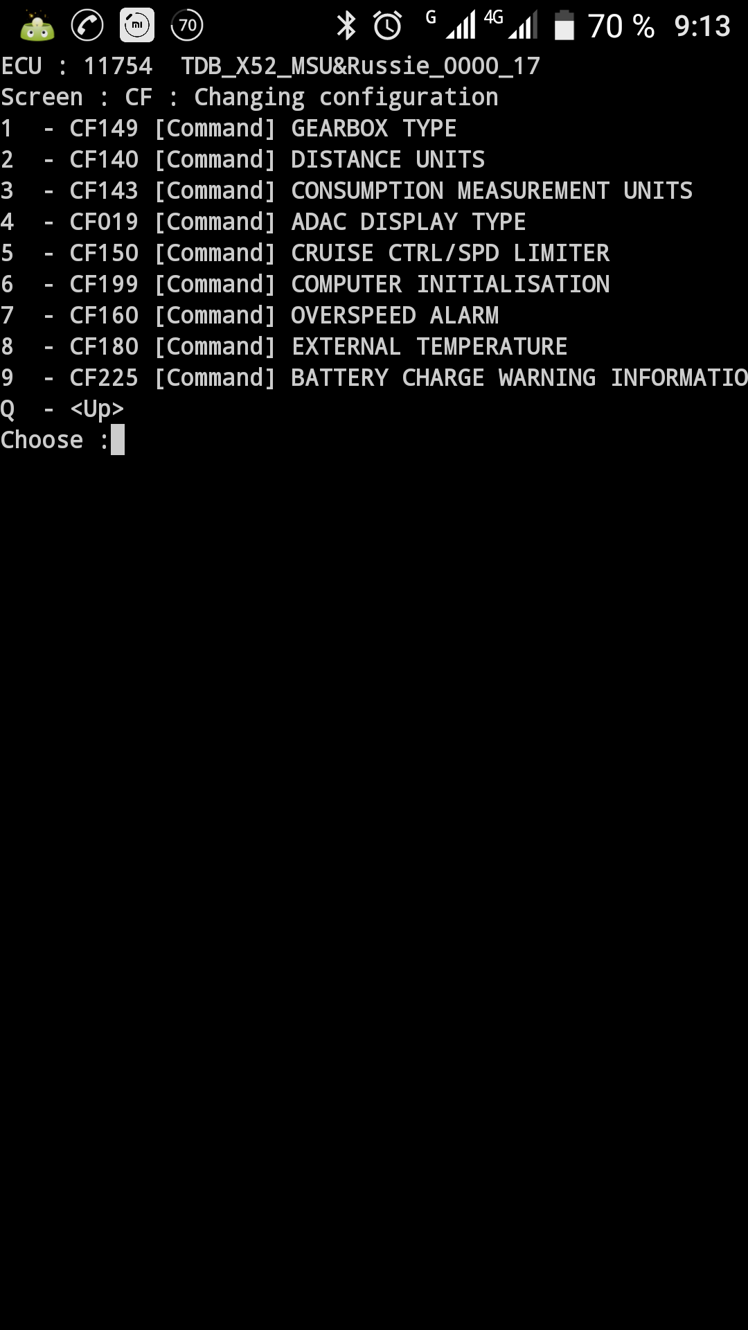

Что то не нашёл я пункта "Day blacklights". Какой код у этого пункта в PiClip?
CF019?

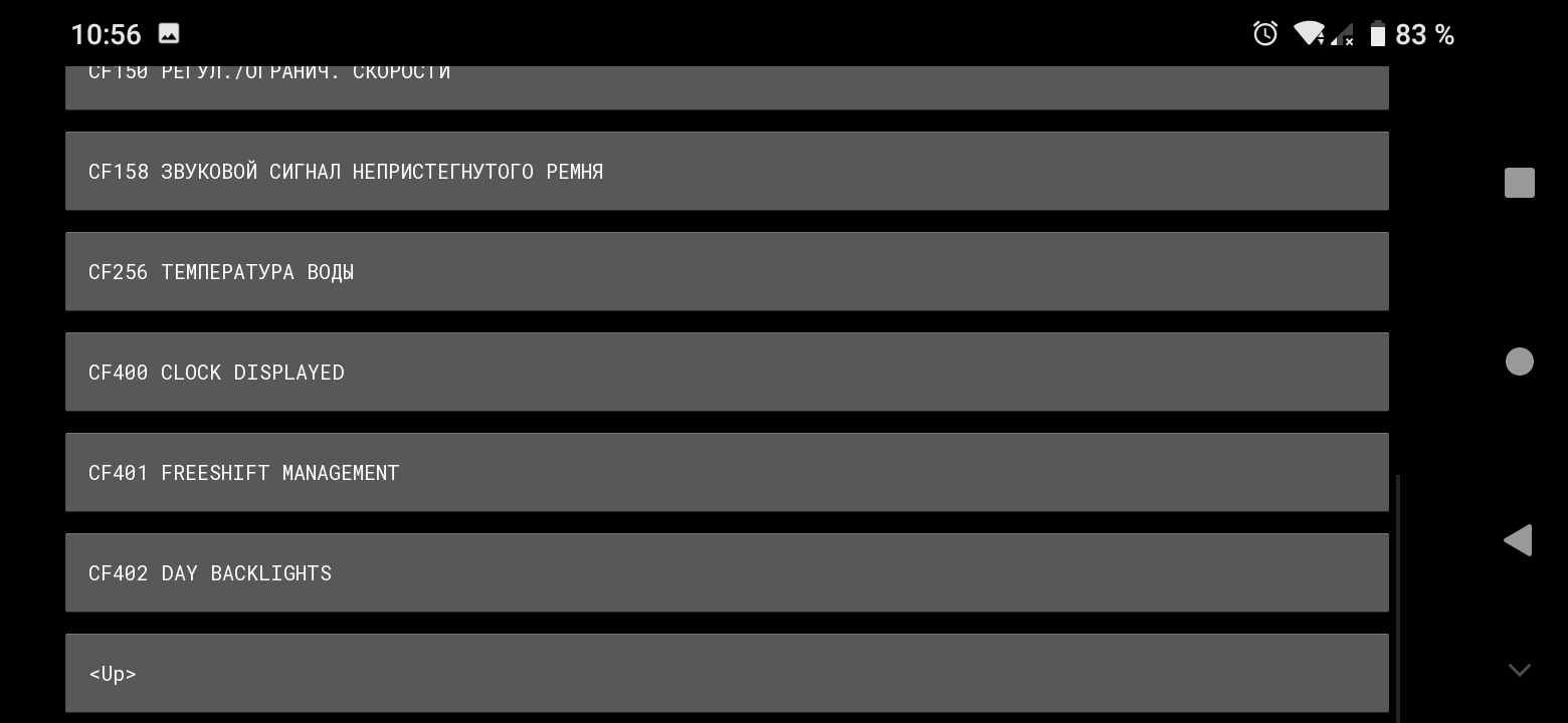

Сообщение от curbat Посмотреть сообщение
CF019?
cf402, если демо-режим не врет

Сообщение от -=Df=-
А номер ECU не подскажите? У меня на картинке 11754 выбран, похоже не тот профиль дастера, я тоже в демо смотрю.

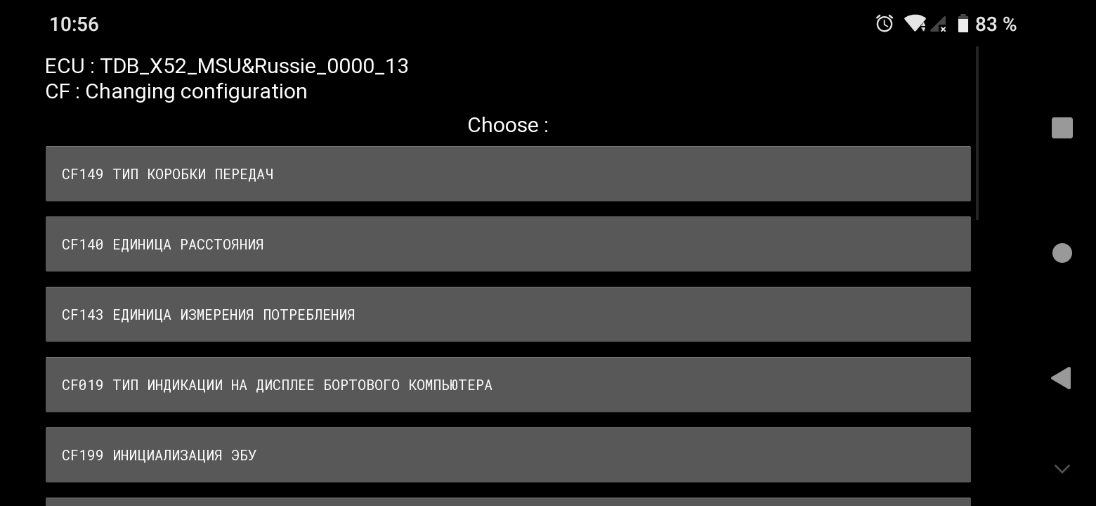

Вот скриншоты как в PyClip

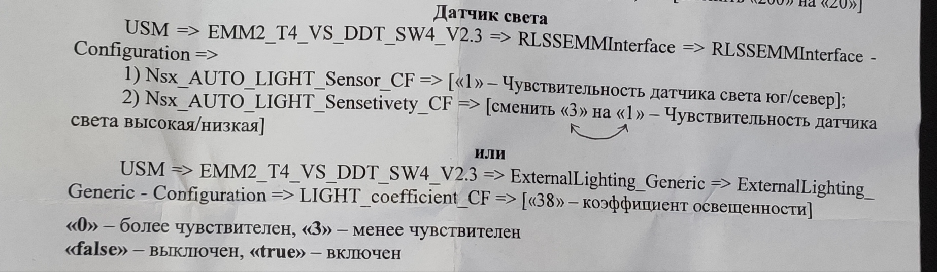

Мужчины, у кого есть гараж, час свободного времени и желание "победить" датчик света - выручайте!
Надо провести днем эксперимент: меняем одну "величину" и заезжаем в неосвещенный гараж, засекаем на какой дистанции включился свет. Выезжаем, возвращаем эту "величину" на место, меняем другую и снова в гараж. И т.д.
Я думал вечером на улице поэкспериментировать, но сумерки слишком быстро сгущаются и ничего не понять.
А на счет "величин", вот что сумел нарыть:

Сообщение от Клин_161 Посмотреть сообщение
Вложение 134647
Я в DDT4AII пролазил 2 часа так и не нашёл нужной регулировки автосвета это на бумаге написано а там я не нашёл. А сам горю желанием отключить его или настроить адекватно. На данный момент солнце чуть зашло и на тебе ближний свет

Всем хорошего дня. Как подрегулировать датчик автосвета так пока и не нашел. Но, похоже, нашел как его отключить. Если это "проканает", то меня и такой вариант устроит полностью:
Сейчас (днем) в положении АВТО горят только ДХО. При закрытии датчика никаких переключений света не происходит. В положении ГАБАРИТЫ и СВЕТ - все работает как надо. Проверю "это" еще при естественном освещении (вечером), а также пойму, что ни на что другое отрицательно не повлияло, тогда поделюсь информацией.

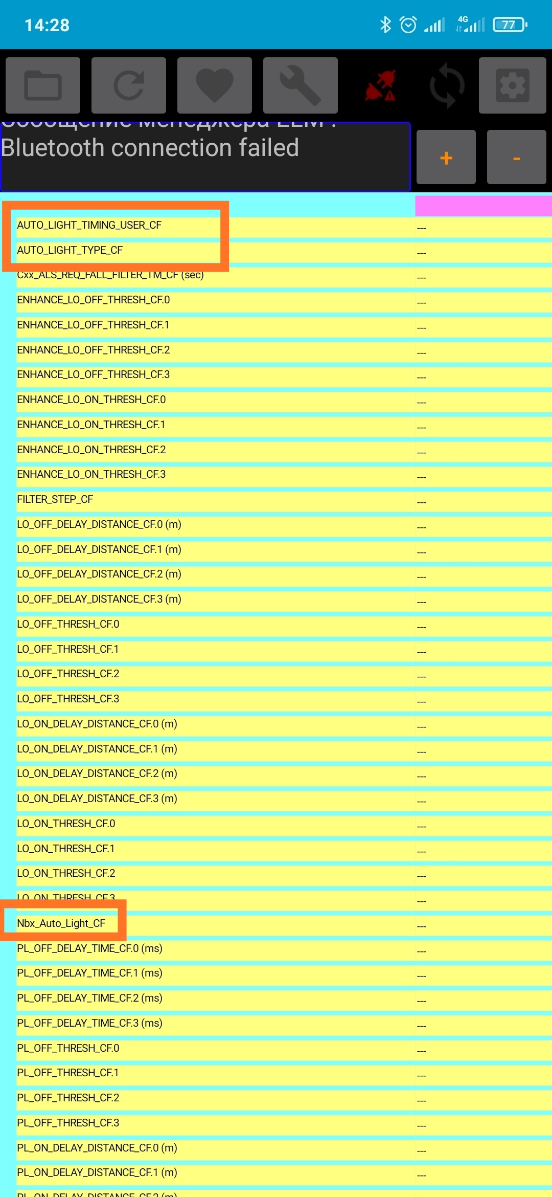

А пока большая просьба, скиньте скрин-шот странички, а то я пока ковырялся, похоже забыл исходные данные в этих строках:
(путь) USM > EMM2_T4_VS_DDT_SW4_V2.3 > ExternalLighting_ALS > ExternalLighting_ALS-Configuration >
(строки в таблице) Нажмите на изображение для увеличения

Сообщение от -=Df=-
Похоже у Вас другой ECU. Вs какой номер после scan в pyren выбираете? 38 или 50?
