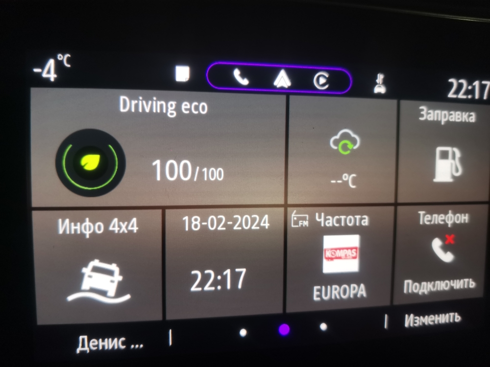

Кстати, а что за виджеты погоды и заправки?
Это у магнитол прошитых навигацией такое?

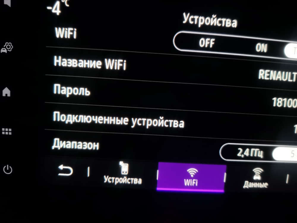

обновил прошивку в EASY LINK и пытаюсь активировать WiFi.
все вроде делаю по инструкциям, через CarScaner в терминале ввожу магические
ATSH747;ATCRA767;1003;1102
магнитола перезагружается, но в устройствах рядом с Bluetooth закладка WiFi не появляется.
в чем может быть проблема?
У меня получилось через отключение и затем включение обратно "Инфо 4х4"
Видимо так мафун более качественно перезагружается.
https://t.me/Duster2_15dci/369

поиграл с настройками в ddt4all - WiFi появился, но толку от него не очень-то много. Для других, жаждущих его включить - не тратьте время

Он нужен для беспроводного Android Auto, чтобы провод не тыкать каждый раз. Просто сел в машину, тел сам подключился, в магнитоле автоматом есть музыка, навигация, ватсап с телеграмом (очень кастрироааювано работают), можно ещё браузер с ютубом и/или телевизором сделать.
