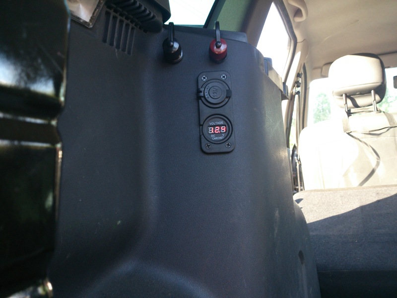

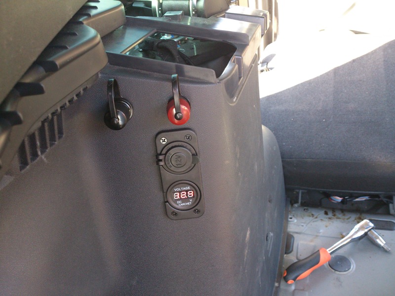

всем привет. есть преобразователь напряжения 1,5квата с 12 на 220вольт.
надоело его постоянно подключать к аккумулятору. взял проводок по толще и решил исправить этот вопрос. ну и за одно гнездо прикуривателя присобачил. получилось как то вот так -

Сообщение от stas74
а что в него включается?
я может что-то не совсем понимаю, но мне кажется, что длительно такой ток с АКБ снимать не стоит...

Сообщение от ilion Посмотреть сообщение
подключаю инвертор напряжения.
он с автоматическим отключением если напряжение подсаживается.
плюс розетка прикуривателя отдельная появилась. а то одной в переди маловато с нашими гаджетами. там уже целая гирлянда образовывается.
а летом в багажник поставлю холодильник и на юг махну с семьей.
а кстати. плюсовой провод подключен прям к АКБ. если что, то и прикуривать авто можно через багажник не открывая капот. провод там достаточно толстый идёт и сам разъем 8мм.

По умолчанию Re: Дополнительные розетки прикуривателя и USB, Автоинвертер 12->220
про заднюю розетку - ничего плохого. Сам такую поставил, протянув гофру напрямую от АКБ с предохранителем у клеммы АКБ.
Я о мощности в 1.5кВа на розетке. Пиково -да. А на постоянке - какой девайс столько жрет?
Холодильник, кстати говоря, жрет немало. Если выключить двигатель - АКБ сядет за несколько часов. Мы так компанией дастеров катались, так меня дважды подзаряжали от другой машины.
Ночь АКБ холодильник не держит. Даже после профилактической подзарядки работающим двигателем в полночь.
что за разъемы над прикуривателем, штырьки для крокодила? Где покупали?
