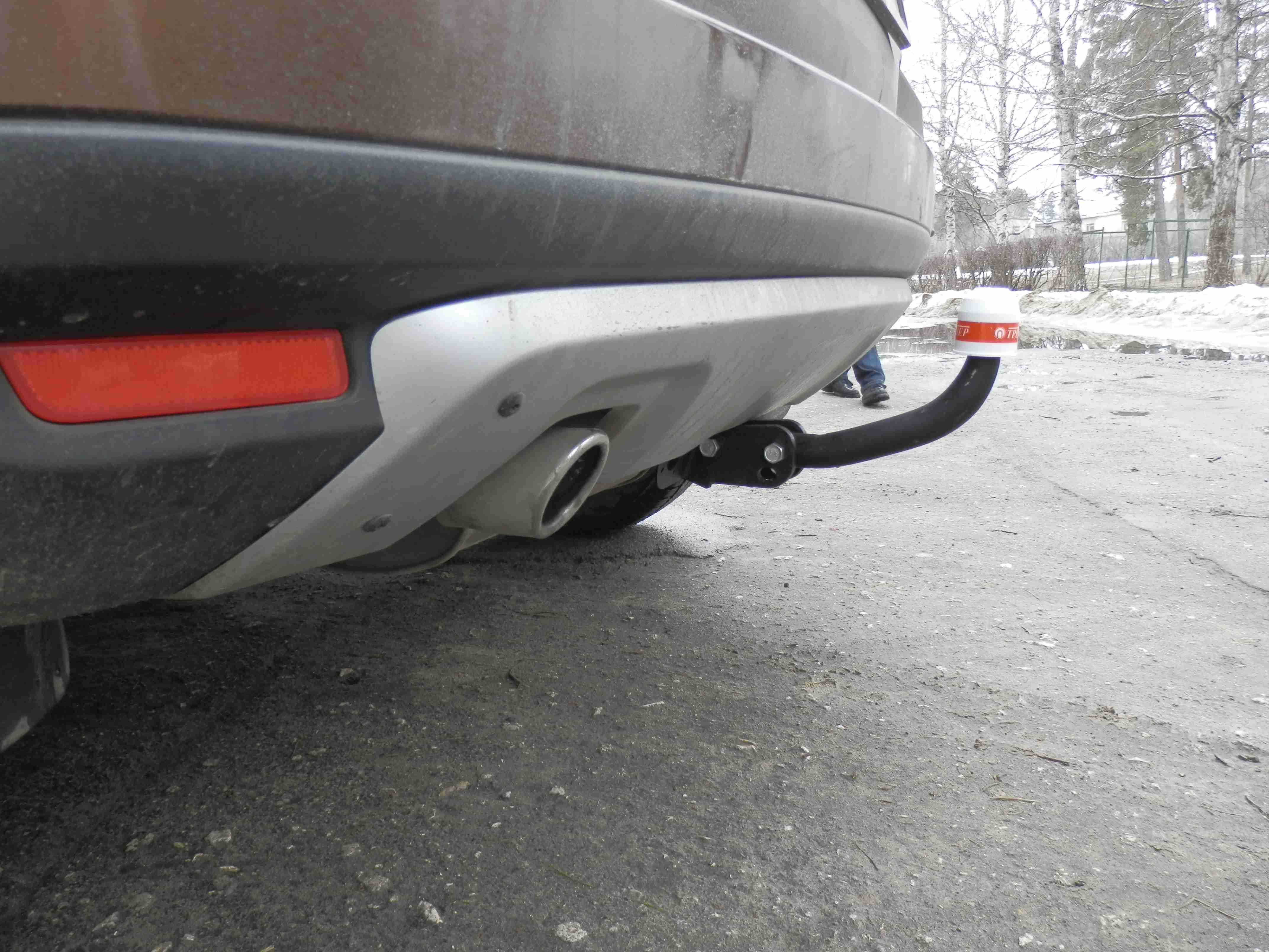

Сегодня поставил фаркоп "BOSAL" Ценник на него 5600(с электрикой). Качество исполнения отличное!! Встает в идеале.Ничего сверлить не надо.2 ключа 17 и 19.
Минут 30 разбирался,схемы монтажа не было.Все отверстия в лонжеронах есть.Ничего в машине разбирать не надо!!Установка заняла 45 минут(без электрики).5 проводов набрость не проблема.Позже сделаю.Когда забирал автомобиль у ОД,за фаркоп влепили 18 тыр.!!!!На вопрос откуда такая цена,мастер(похожий на олигофрена) ответил что не сказанно сложно устанавливать-)))) Так что ставьте сами,нефиг олигофренам платить!!-))))

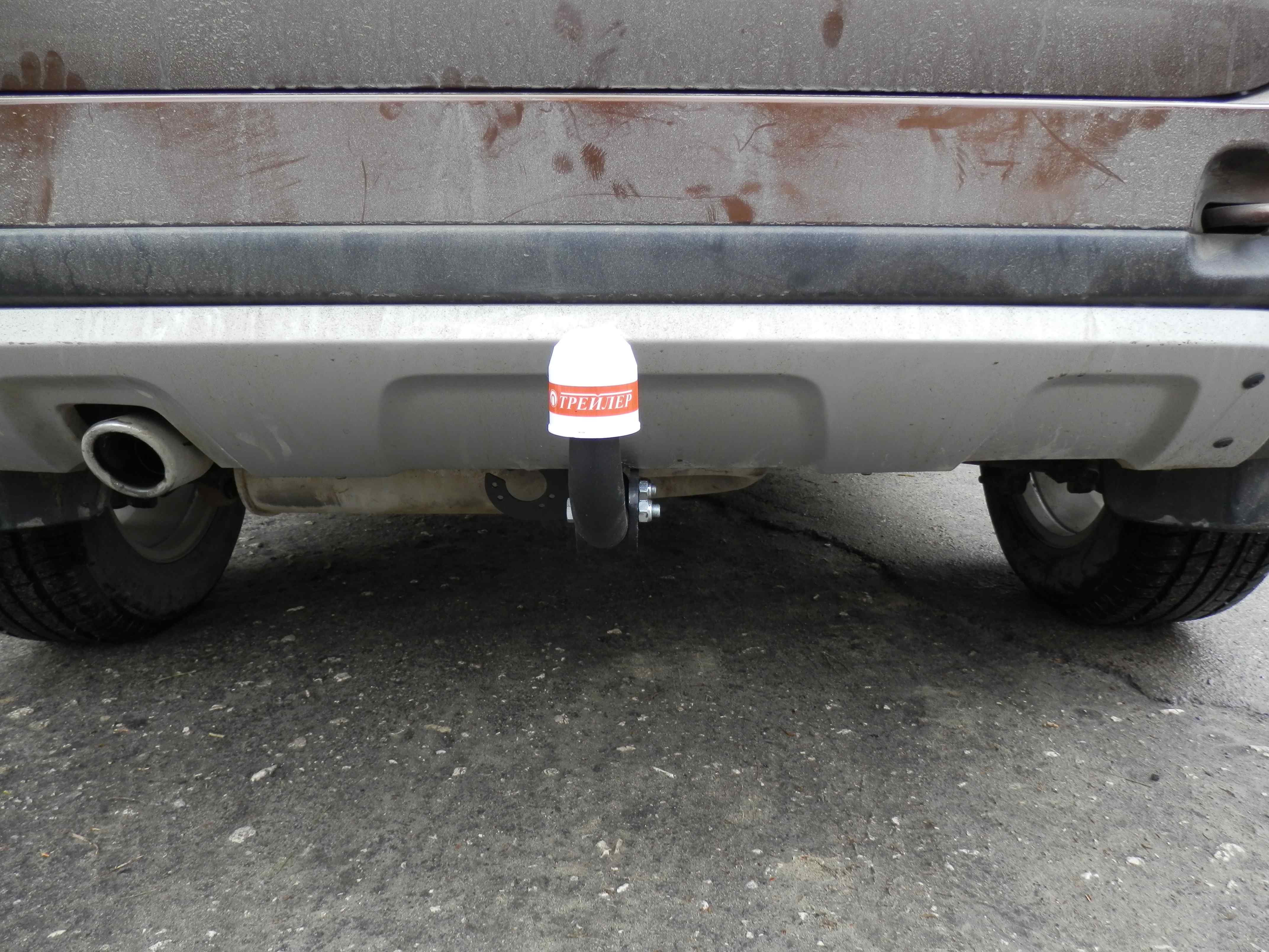

Установил фаркоп Трейлер на 4x4, стал как влитой. Ничего не снимал, не резал, ничего не задевает. Покупал у Аякса, вместе с пересылом вышел за 4000 руб. с копейками, за что ему отдельное спасибо!

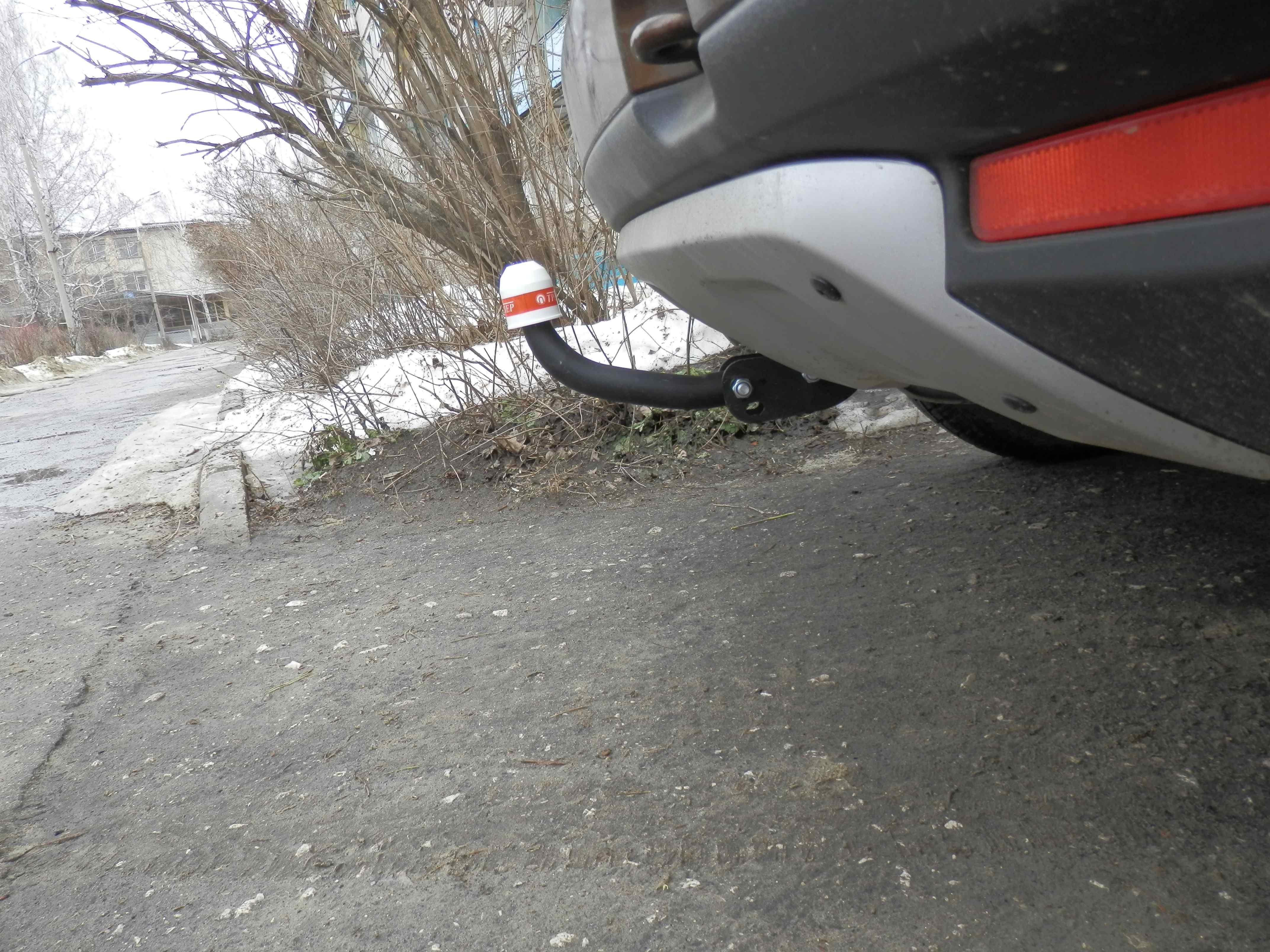

Сегодня вечером поставил фаркоп Imiola. Пришлось повозиться два вечера. Фаркоп сначала почти поставил не снимая бампера. Но не удалось совместить никак болт идущий в торец балки и детали. Наживил на соседний полболта и ездил 2 дня. Договорился с сервисом чтобы болт закрутили мне. Потом решил сам доделать, доделал успешно - сервису отбой  . Пришлось снять задний бампер и домкратить балку фаркопа, естественно ослабив все болтовые соединения, только тогда удалось совместить злополучный торцевой болт. Сделал кабельный ввод слева в нише просверлив штатную заглушку дрелью, проводку вёл в гофре, т.к. имиоловской защитки проводки недостаточно. Залил клеем точку ввода и обмотал изолентой. Проводку планирую цеплять позже. На правый фонарь планирую кидать провода в гофре в багажнике, под них есть место.
проблемное болтовое
клипсы бампера, не ломаются, толщина достаточна, никакой трубки ненадо  .
кабельный ввод в багажник
набросал электросхему подключения фаркопа Imiola на пайку
результат
