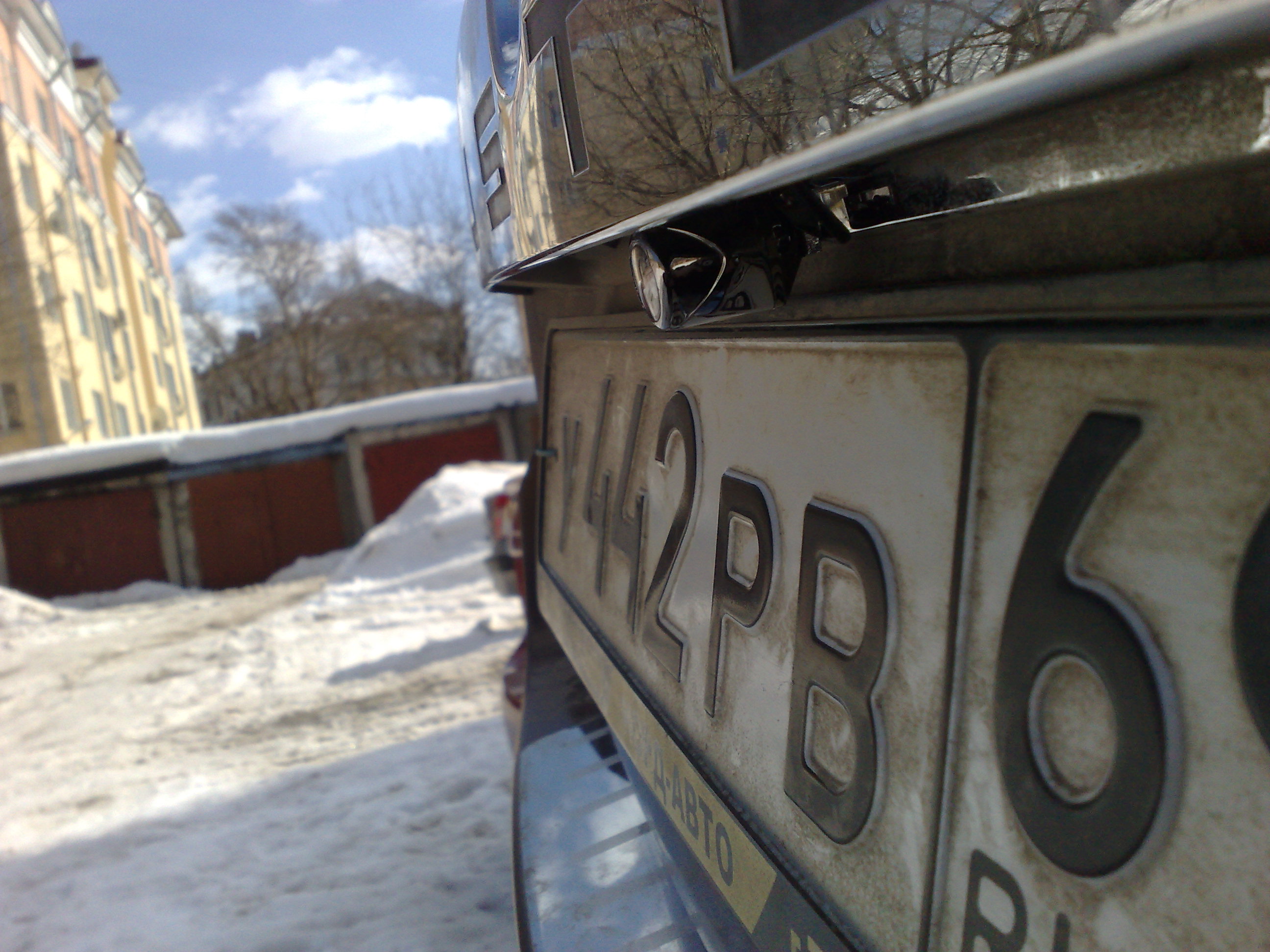

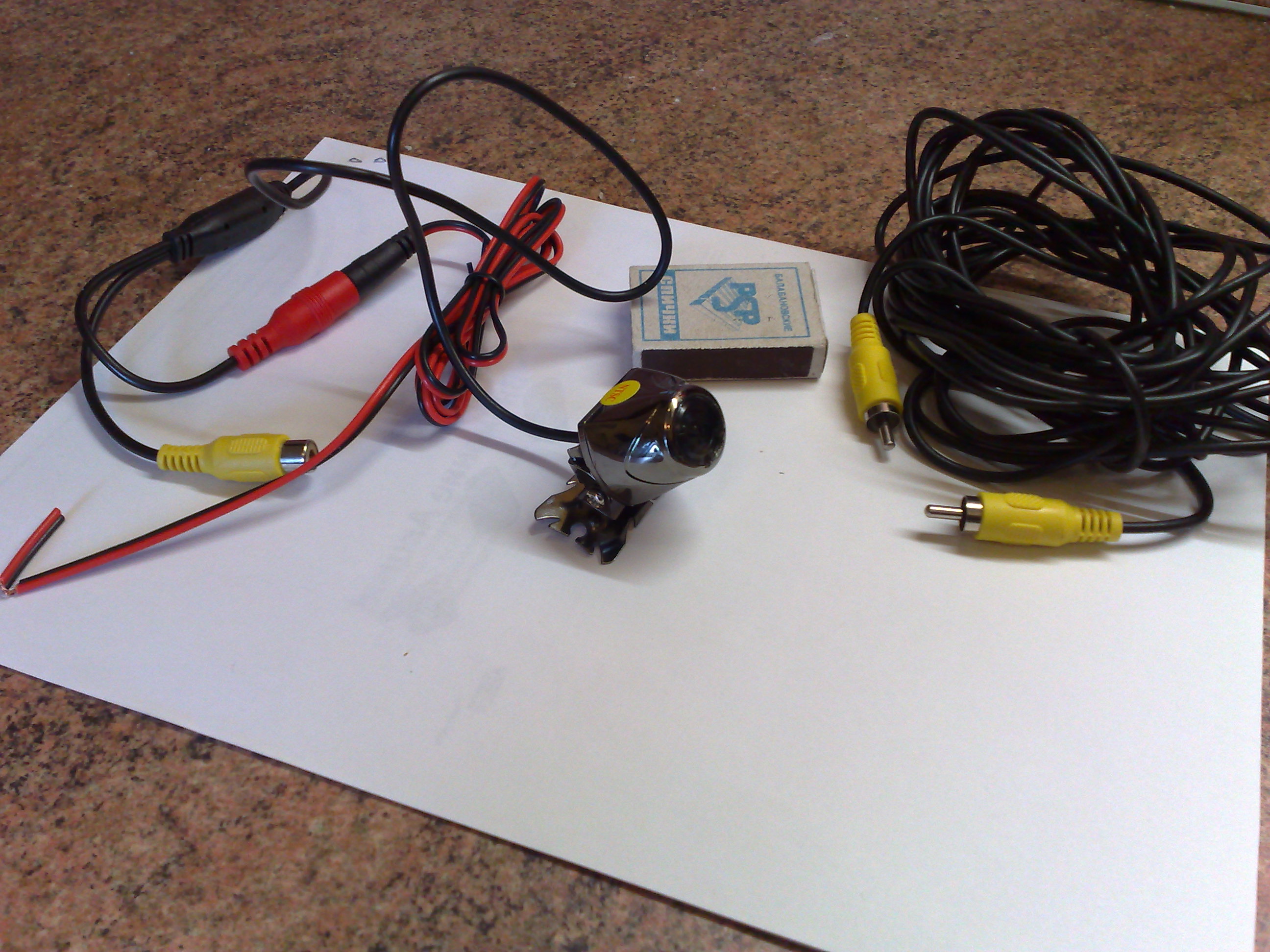

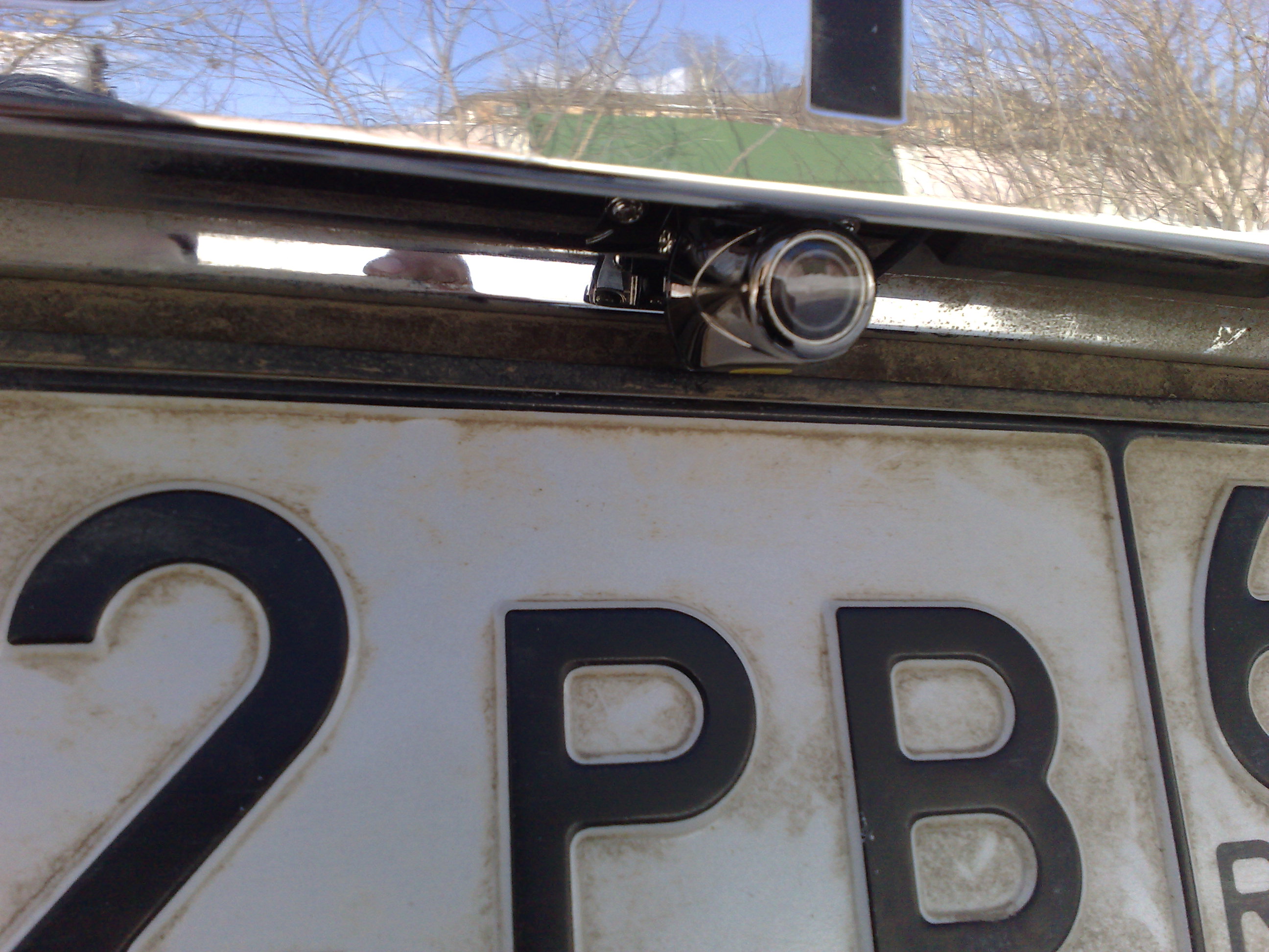

Купил вот такую за 900р. Сегодня сам установил. Только монитор не поставил,выбираю наверное возьму который складывается,на панель. Установка камеры не сложно. Снимать блестящую накладку не надо. Провода тоже не сложно. Пока свежа память могу подсказать.

Провод пришлось надставить сразу,до установки используя термо трубку.Камера крепится двумя саморезами,под буквой Т чтобы не мешала открытию багажника. Правый фонарик вынуть из гнезда,в этом отверстие в левом верхнем угле,сделать круглым надфелем пропил чтобы провод не мешал установке фонарика на свое место. Снять пласт.панель багаж. двери. Вынуть справа заглушку провода обогрева стекла,в это отверстие просунуть проволоку в сторону замка,соеденить с видео проводом и питания,вытянуть проволоку вместе с проводами в окно обогрева. Проволоку опять всунуть в отв. обогрева и просунуть до отв. гофры,вытянуть провода.Затем будет самое сложное,просунуть тюльпан видео провода через гофру.Я привязал провод к тюльпану обмотал изолентой пыхнул силиконом,сжал гофру и пропихнул тюльпан тянув за направляющий проводок.Теперь видео провод пойдет на лево,а провод питания на право,отогнув уплот. резинку подпихнуть провод под об шивку потолка в сторону правого фонаря. Чтобы легче, без труда протянуть провод через гофру, его можно разрезать ,затем припаять , правда проводки тонковаты. Разрезание видеопровода не влияет на качество, проверено.

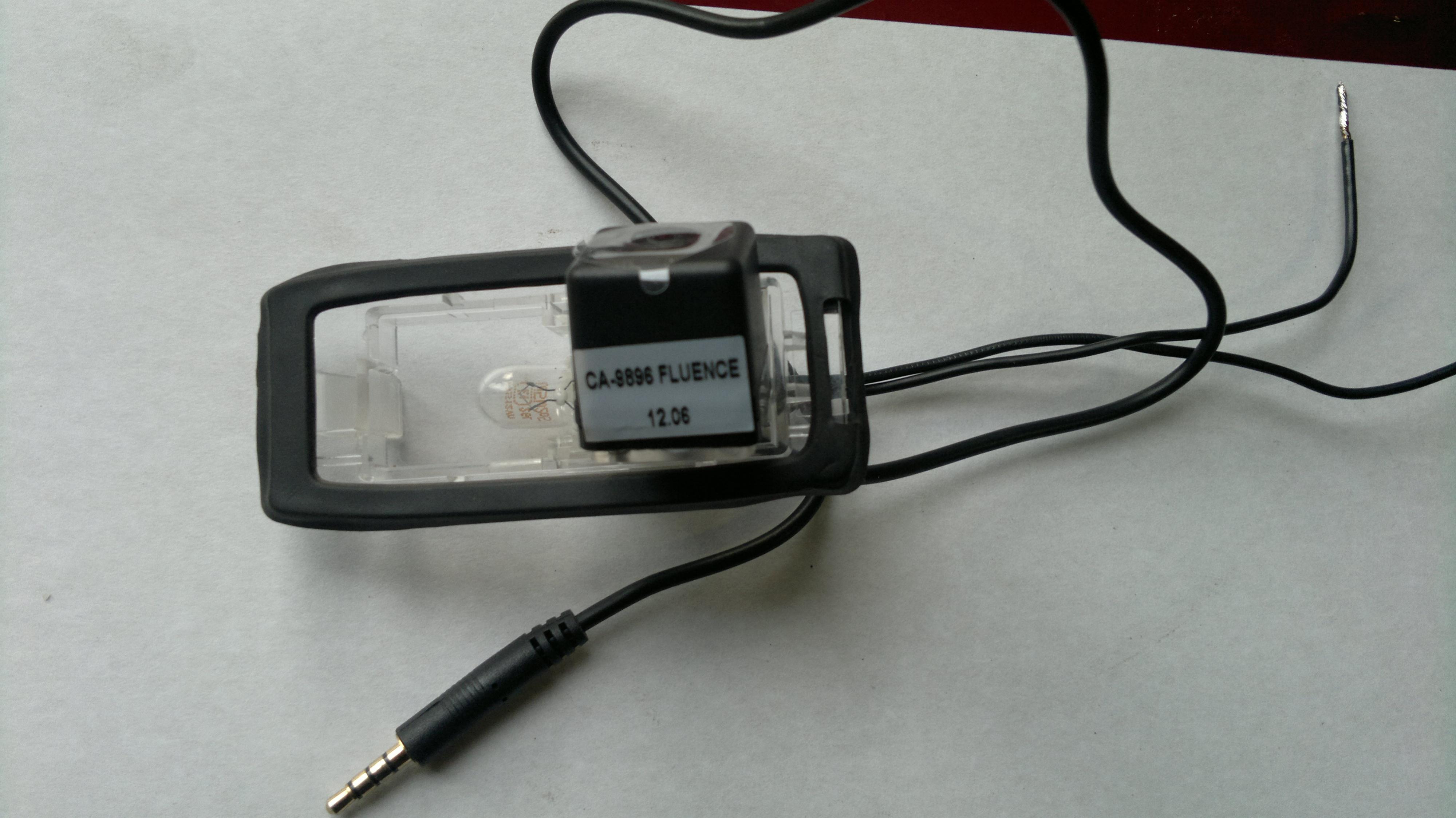

Проблема с углом (решает фен). И в том, что она защёлкой для правого места в двери, а не для левого. (В левом месте защёлка фонаря справа, а на камере слева).
Но мастер как-то поставил. Может подтачивал что. Хотя буквально сейчас, рассматривая фотку по ссылке выше, пришла мысль. Что если открутить черный корпус камеры и перевернуть? Защёлка будет как положена? Вытаскивать лень. Кто что думает? Может мастер и перевернул.
Ещё вопрос по патрону в комплекте. Установщик использовал его, но на старом плафоне всё по-другому. Говорит, ничего не отрезал от проводки. Может параллельно подпаял, не знаю.

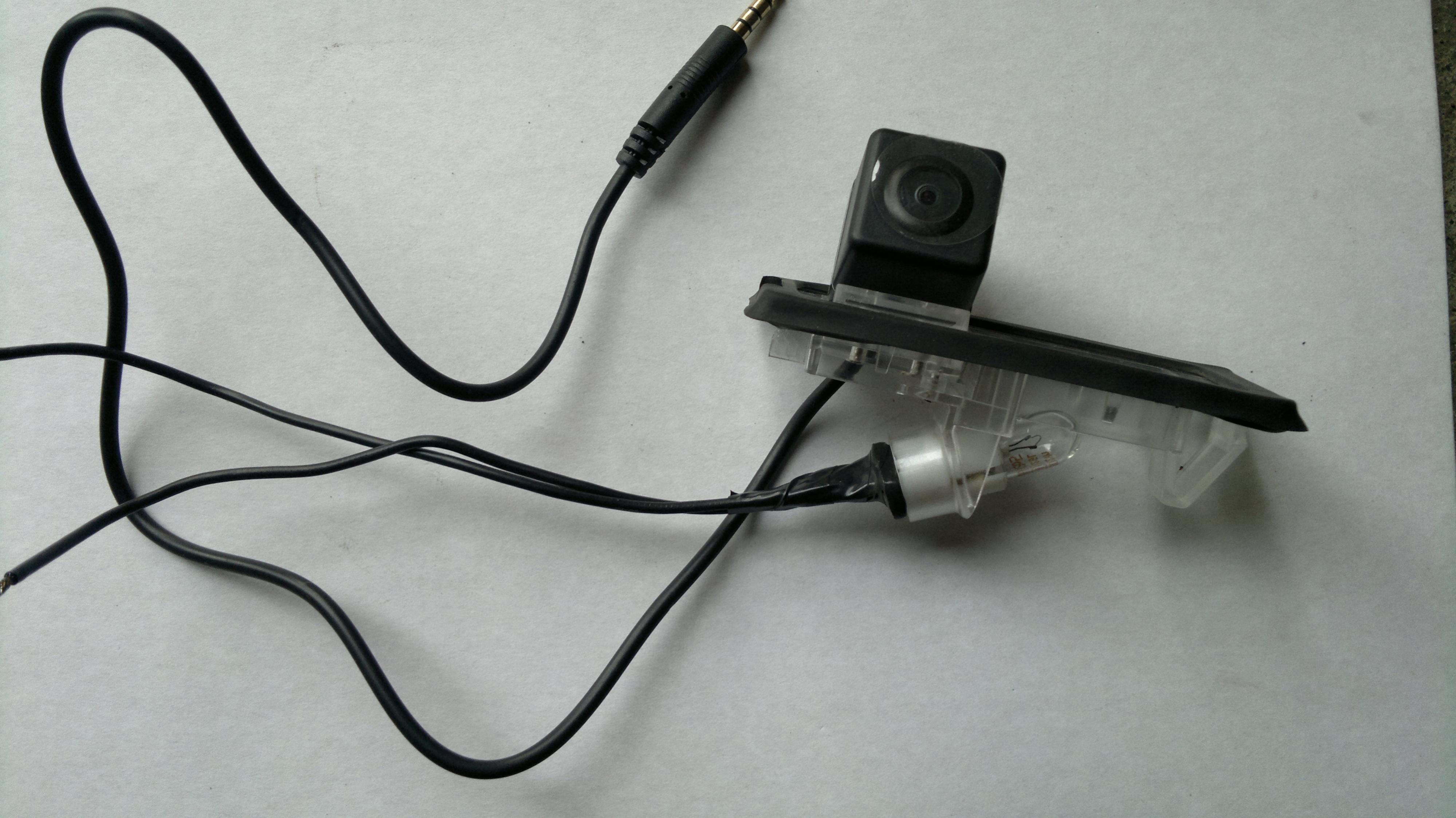

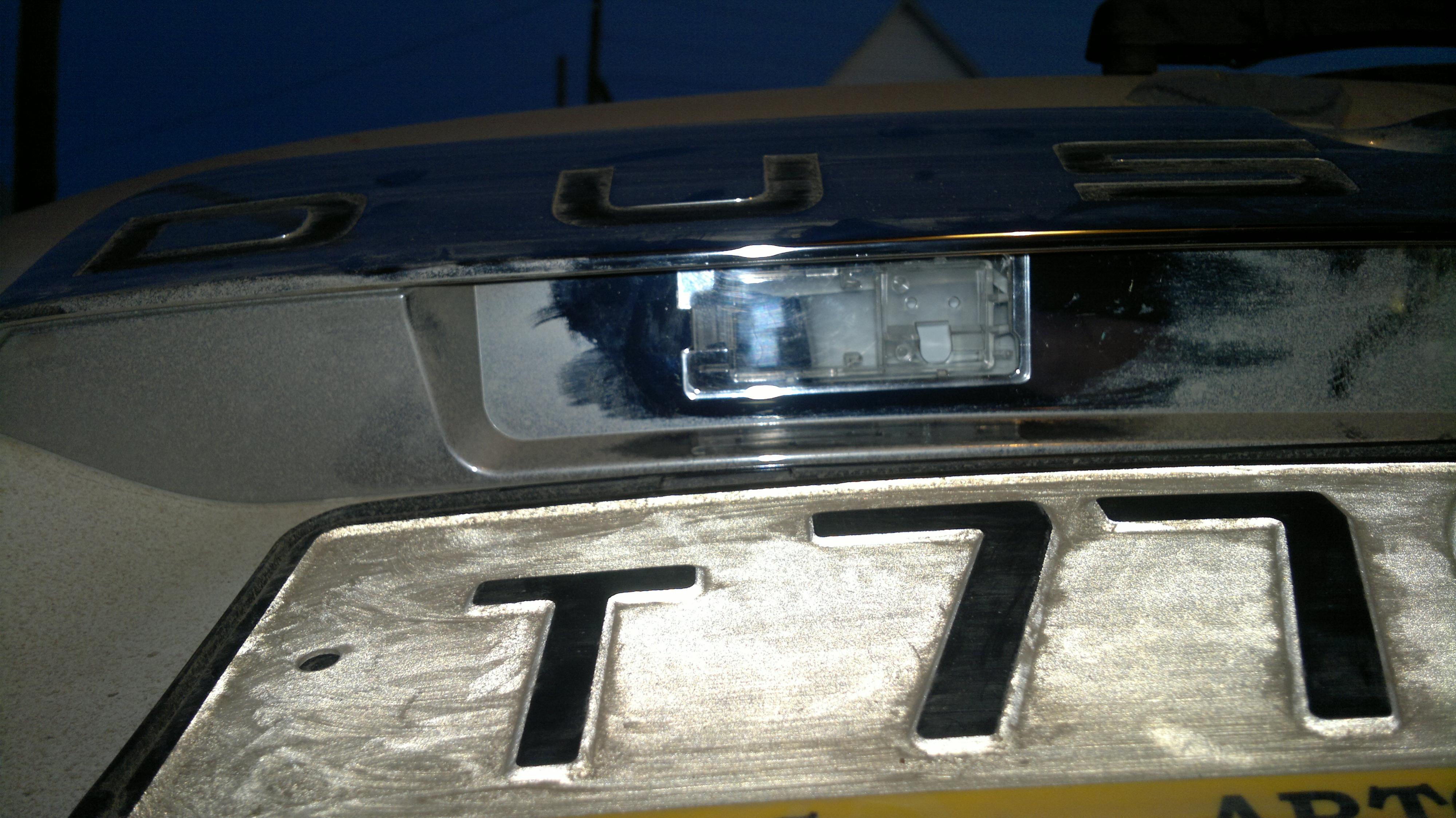

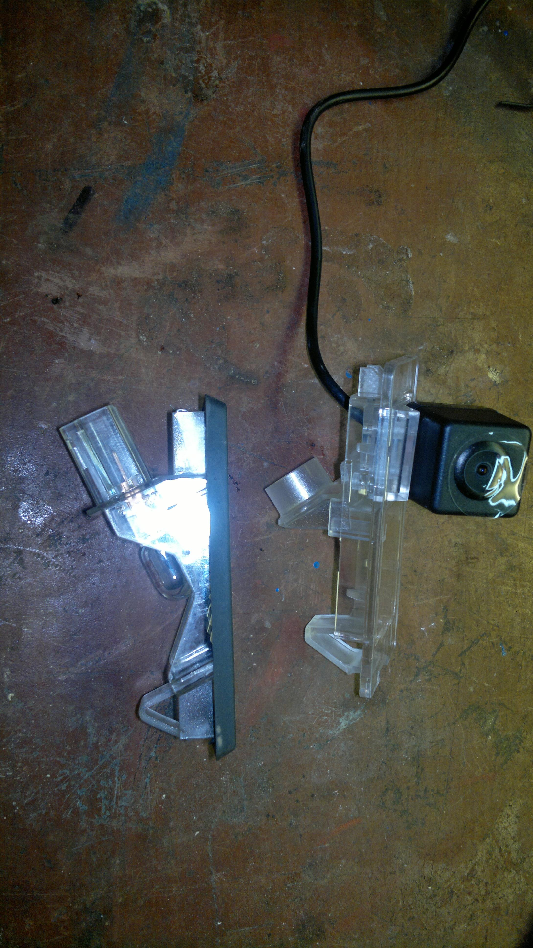

Получил такую же ,сегодня начал установку,снял пластмассовую нахлобучку с внутренней стороны пятой двери(с внутренней стороны она выглядит вот так),затем надавив отверткой (снаружи)на защелку подсветки номера извлек ее из посадочного места.Открутил камеру от плафона и вставил его защелкой наоборот, встал как родной (без всяких доработок).Резиновый уплотнитель перекинул на новый корпус ,концы проводов патрона(который шел с камерой) облудил и вставил в штекер питания лампочки(держатся туго,но на всякий случай мотнул изолентой),лампочку вставил родную ,тоже подошла .Завтра продолжу.

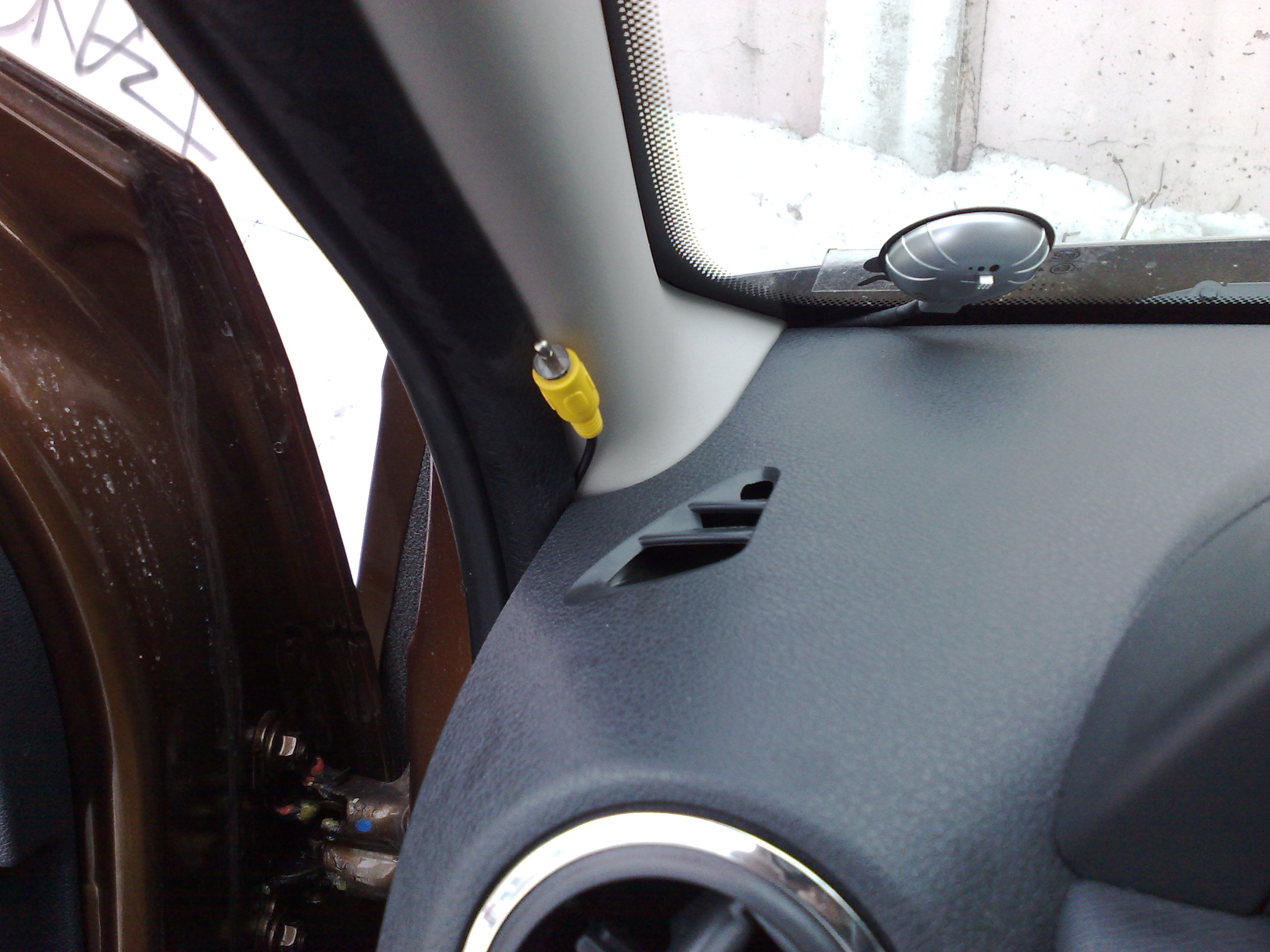

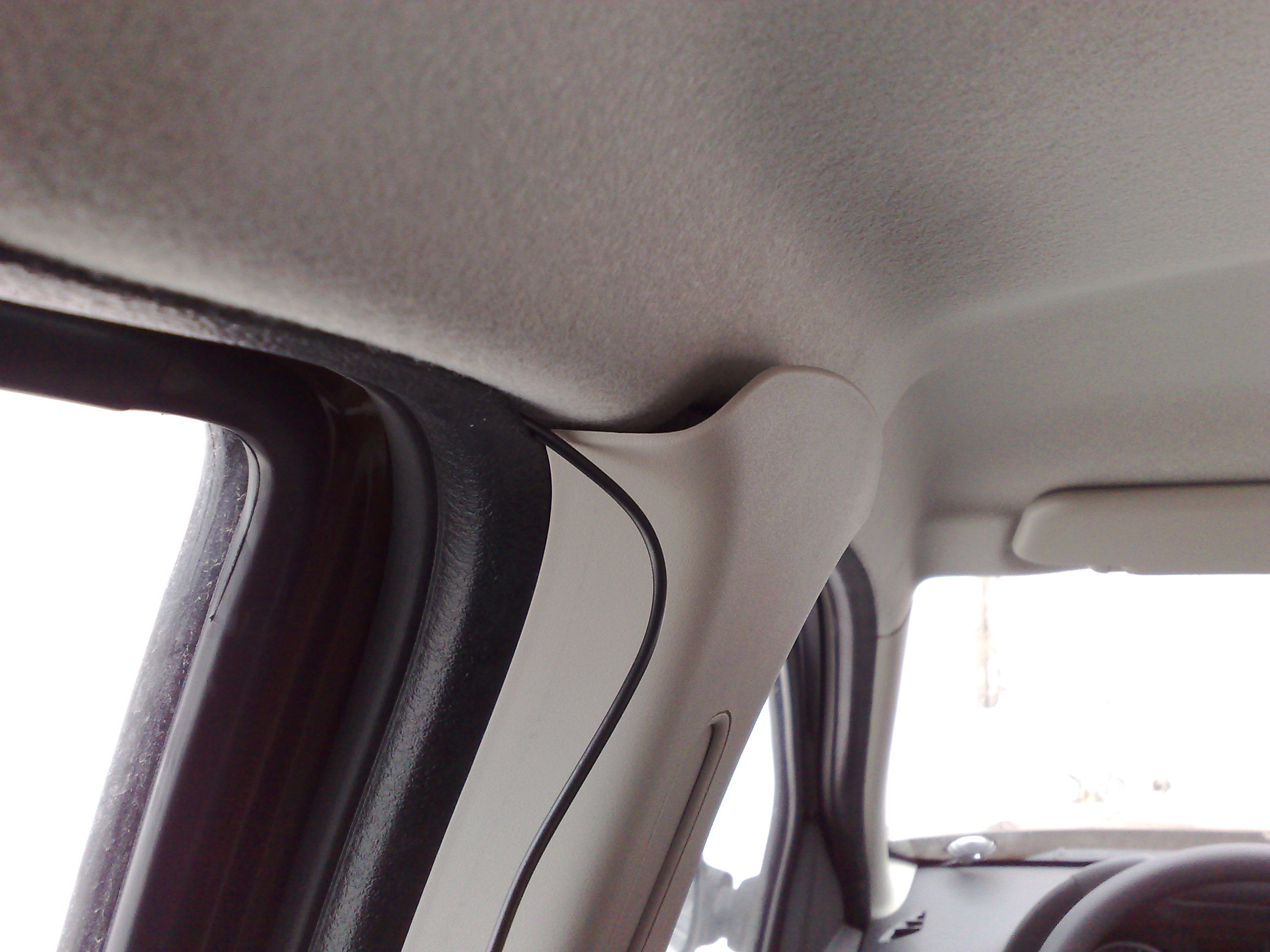

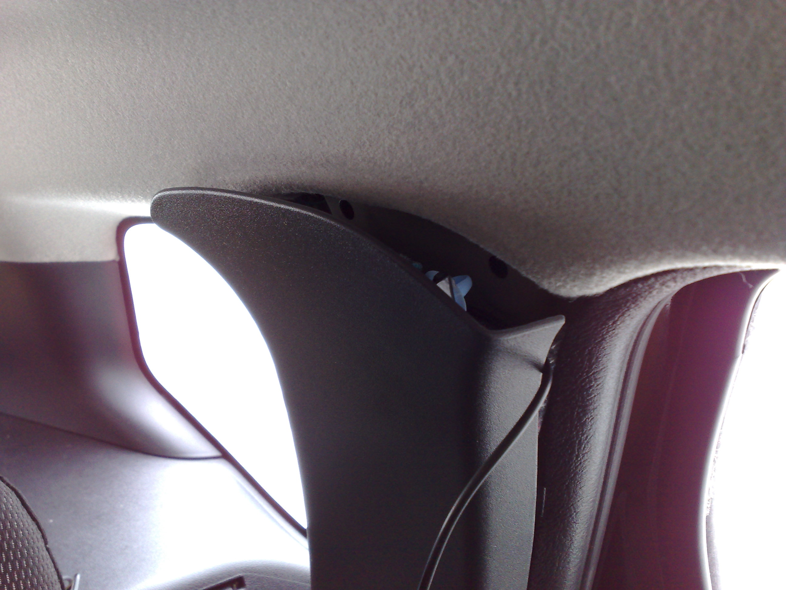

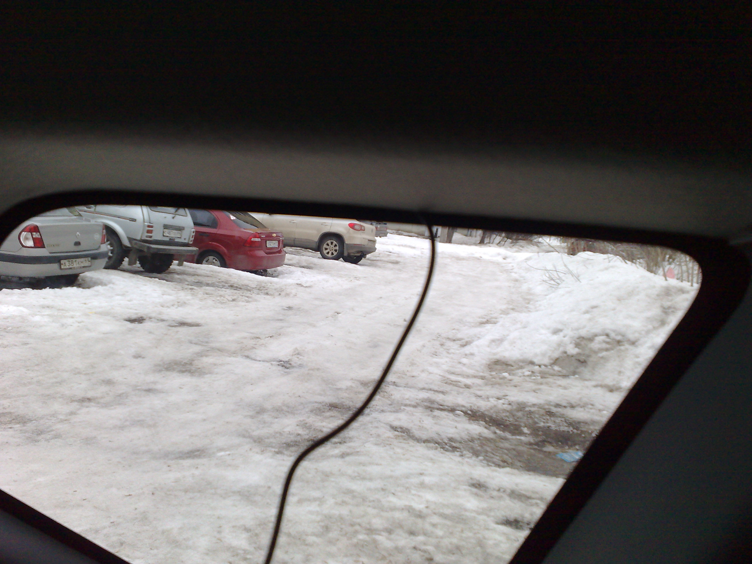

Сегодня протянул видеопровод. Оказывается очень легко.Отжимая уплот. резинку вставляем провод под обшивку потолка.Заднюю панельку и среднюю поддеваем сверху,отщелкиваем,только верх, чтобы вставить провод. Панельку на передней стойке не трогаем,а подсовываем провод под нее,отжимая резинку. Провод подсовываем до середины лючка предохранителей,вытащив во внутрь люка излишки провода ,если надо.Провод возвращаем сколько надо к монитору. Запитаю монитор, выложу как.

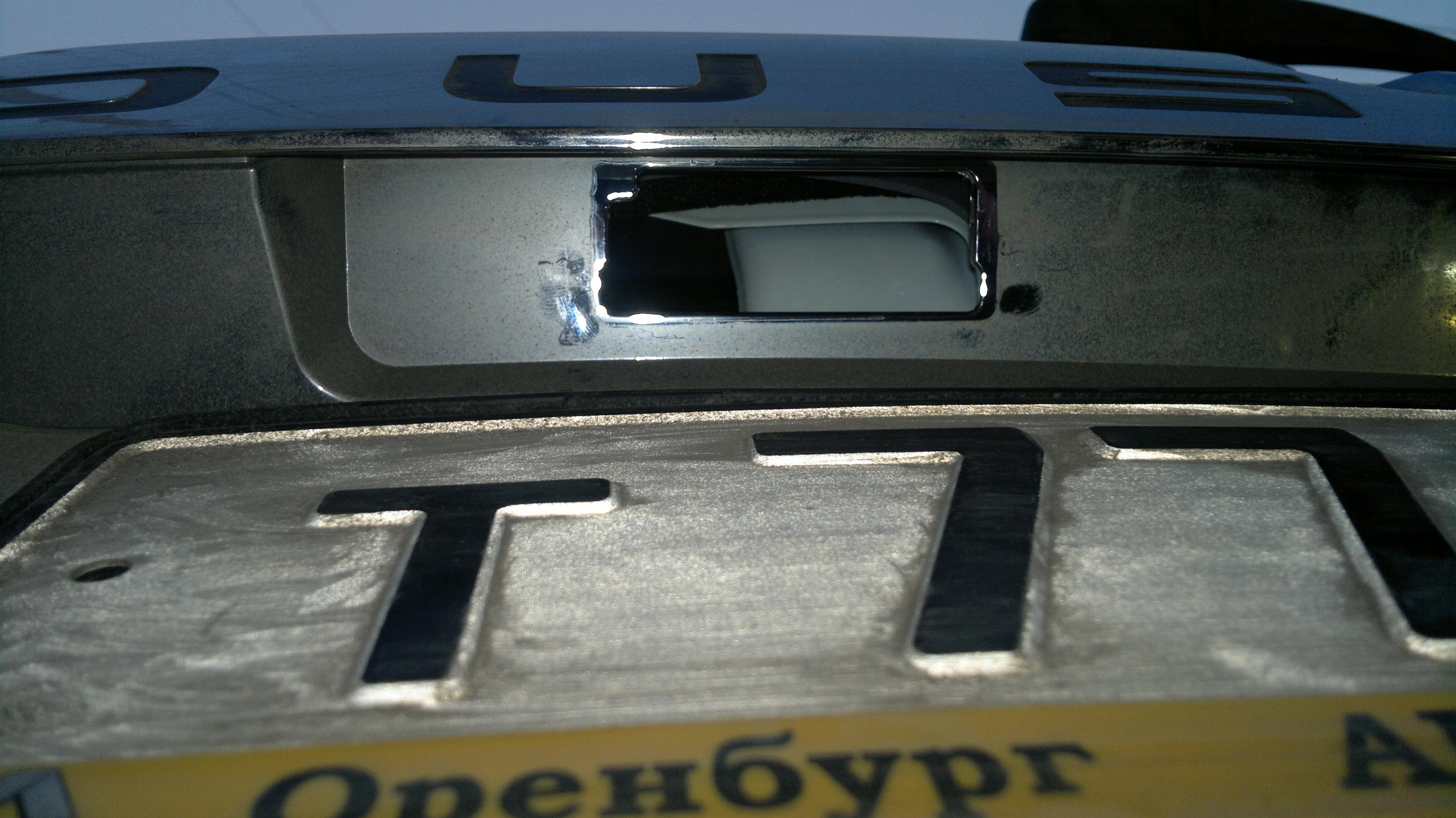

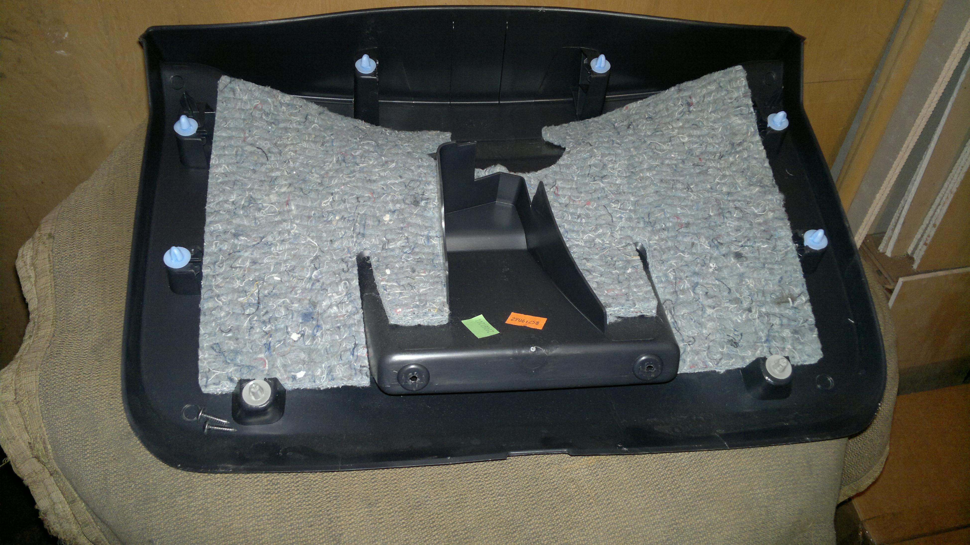

Подцепил с внутренней стороны и немного поддевая снял,она держится только краями.Но так как корпус плафона с камерой по размеру немного больше родного и пластик толще пришлось немного натягивать .Ну вобщем натянулась не совсем хорошо ,получилось не так герметично как хотелось бы .

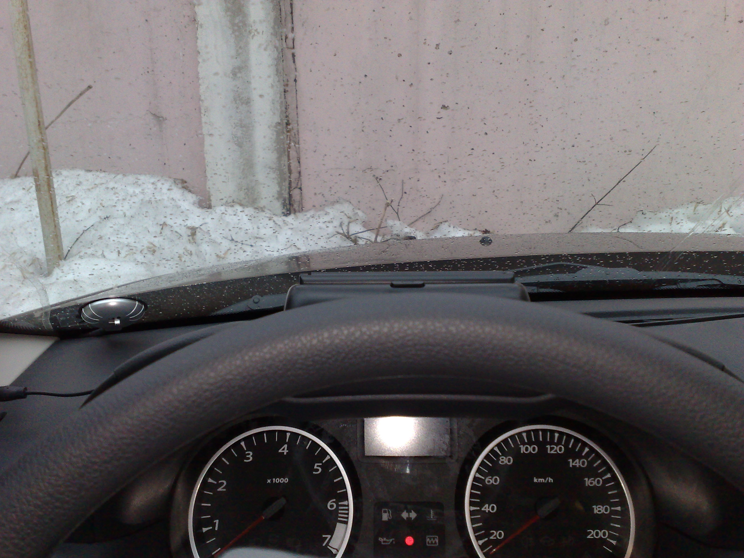

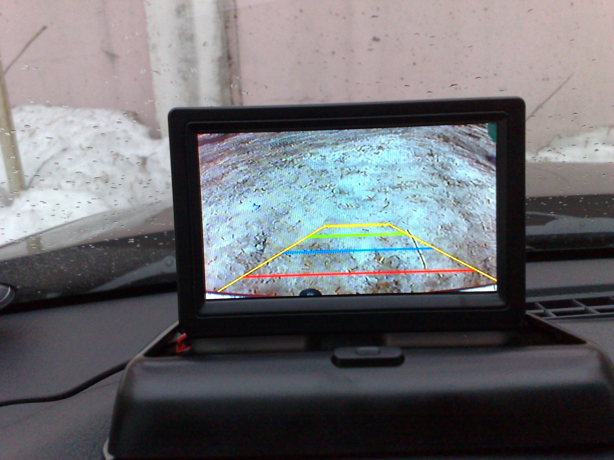

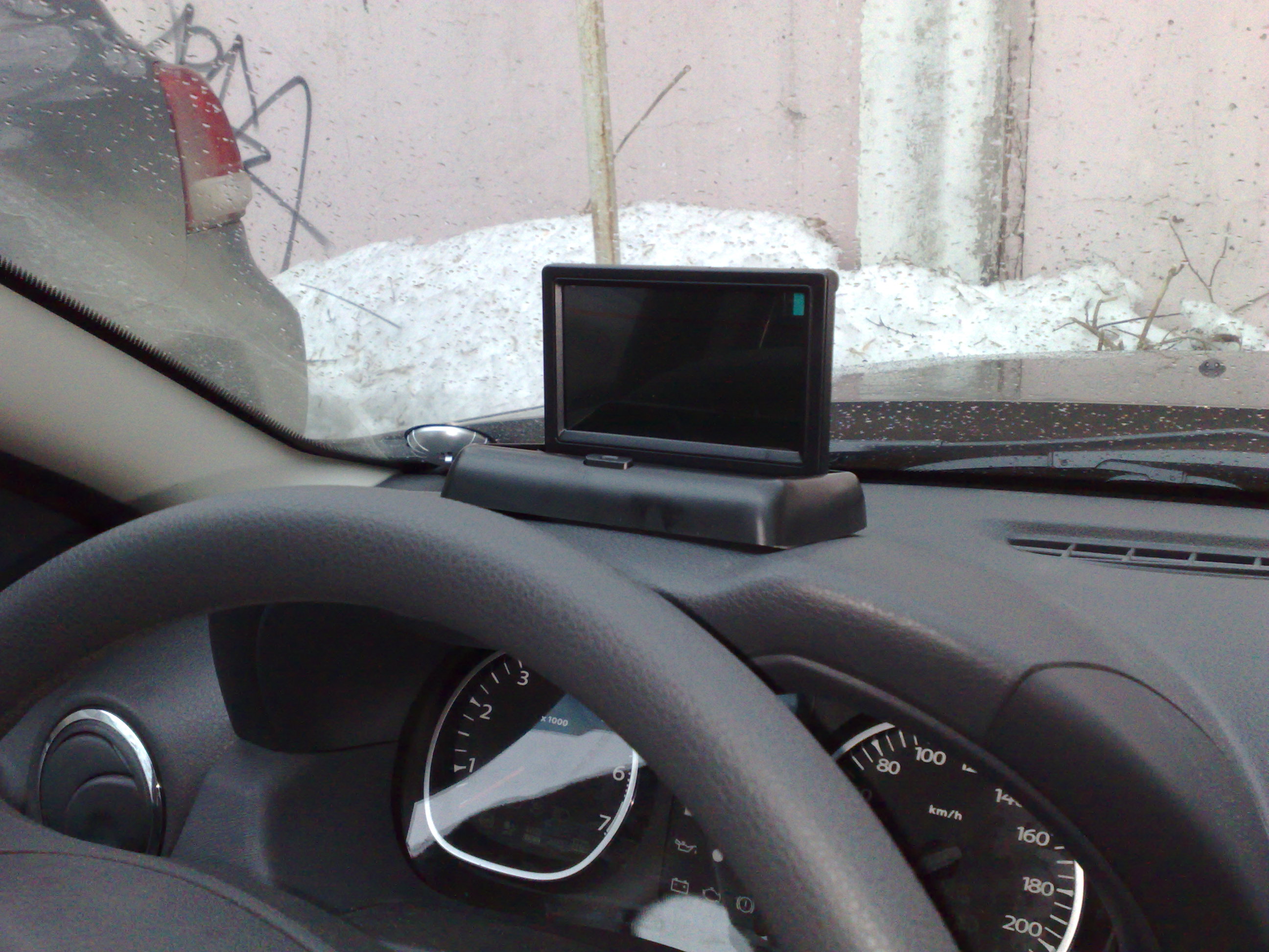

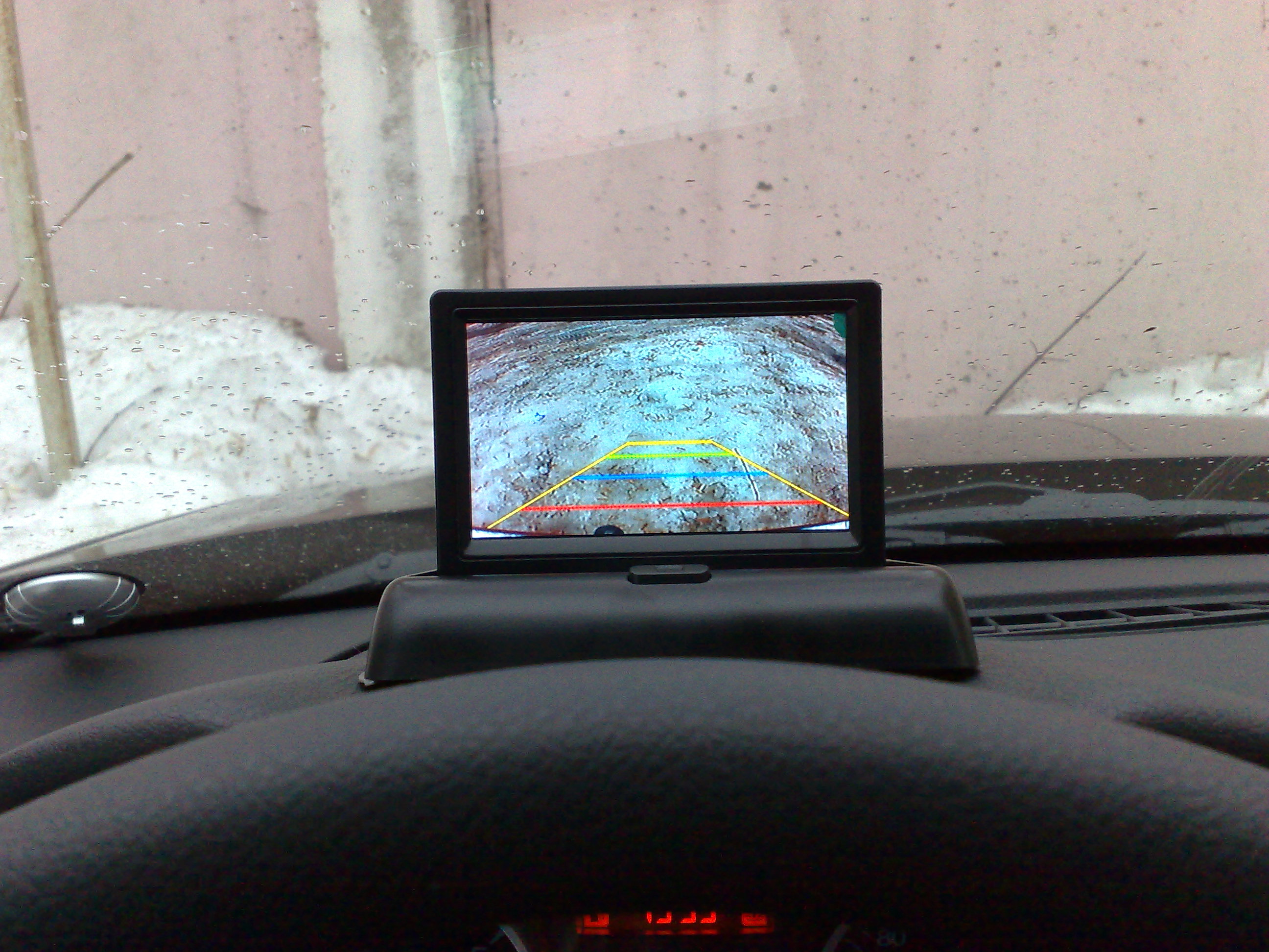

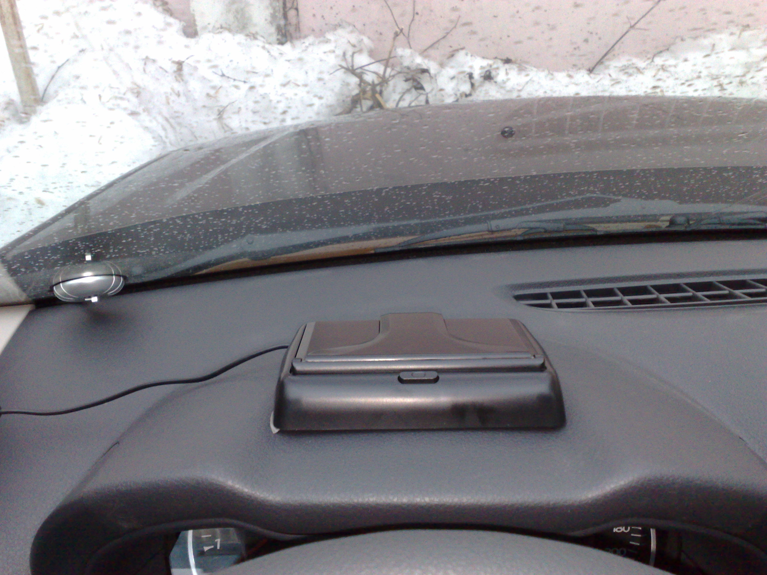

Я установил монитор так! Что скажите? Виден край бампера и фаркоп. Место для монитора я думаю удачное.

Поподробней про монитор ,принцип работы,включается сам при включении з.п.?

У монитора два видеовхода ,можно подключить камеру переднего вида.Третий провод питание + и - . Провод тянул к клемме прикуривателя. Монитор включается т.е.загорается экран,только когда включаешь заднюю передачу. Пойдет сигнал от камеры 1,23 вольта на монитор по видеопроводу. Питание монитора не надо тянуть от фонаря заднего хода как предлагали в этой теме,хотя может и есть такие мониторы. Такое расположение еще никто не предлогал в теме.Обзору не мешает.
