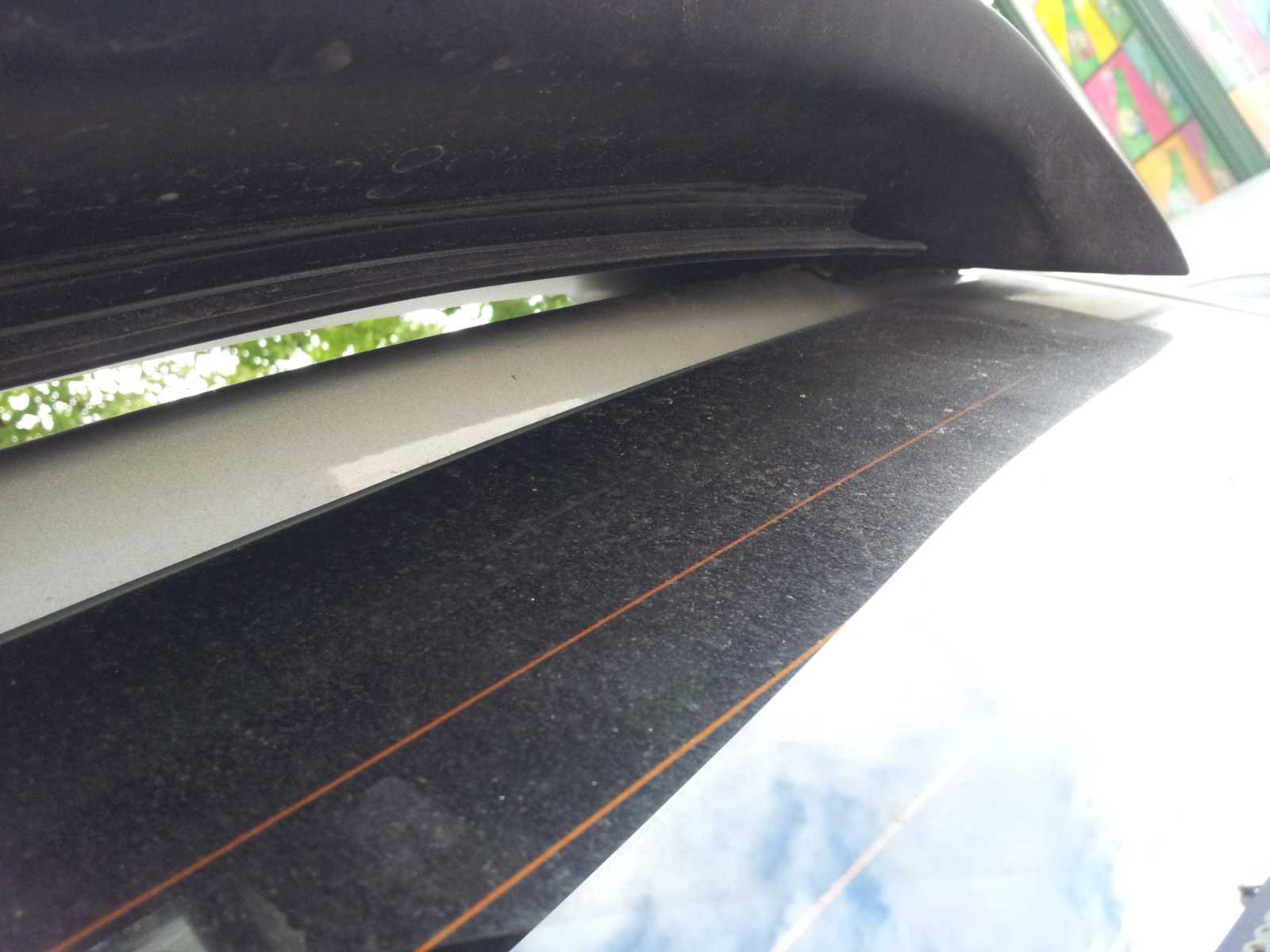

Да,действительно, этот спойлер сам по себе не избавил от забрасывания заднего стекла подсасываемой снизу грязью.
Пришлось его доработать - наклеить снизу по всей длине (90см), примерно посередине, или чуть ближе к переду по ходу движения (куда достали мои короткие пальцы, снимать спойлер не хотелось) дополнительный дефлектор высотой миллиметров 10.
Я использовал двусторонний скотч 3М и L-образный (углом вперед по ходу движения, нижней частью - к верху) черный уплотнитель стекла от какого-то Ваза.
Езда по запыленной дороге, где через 30 секунд задний стеклоочиститель греб пыль горстями, показала высокую эффективность доработки - пыли не было совсем.
Езда в дождь, моросящий и ливень, также стали гораздо комфортней.
Видимо, как раз создается минимально необходимый нисходящий поток воздуха, защищающий заднее стекло от подсасываемой грязи.
Акустических эффектов на скорости до 130 не замечено, выше не пробовал.
Думаю, можно использовать в качестве дополнительного дефлектора и самоклеющиеся уплотнители - P- или D- профили.
У меня спойлер некрашеный, черный, поэтому я ипользовал черный профиль.
Хотя, его все равно видно только снизу, если специально заглядывать.
Обидно, что приходится колхозить - ведь сделать такое ребрышко пресс-формой при изготовлении спойлера - плевое дело.

Выложите фот пожалуйста! Интересно!

вставил фото

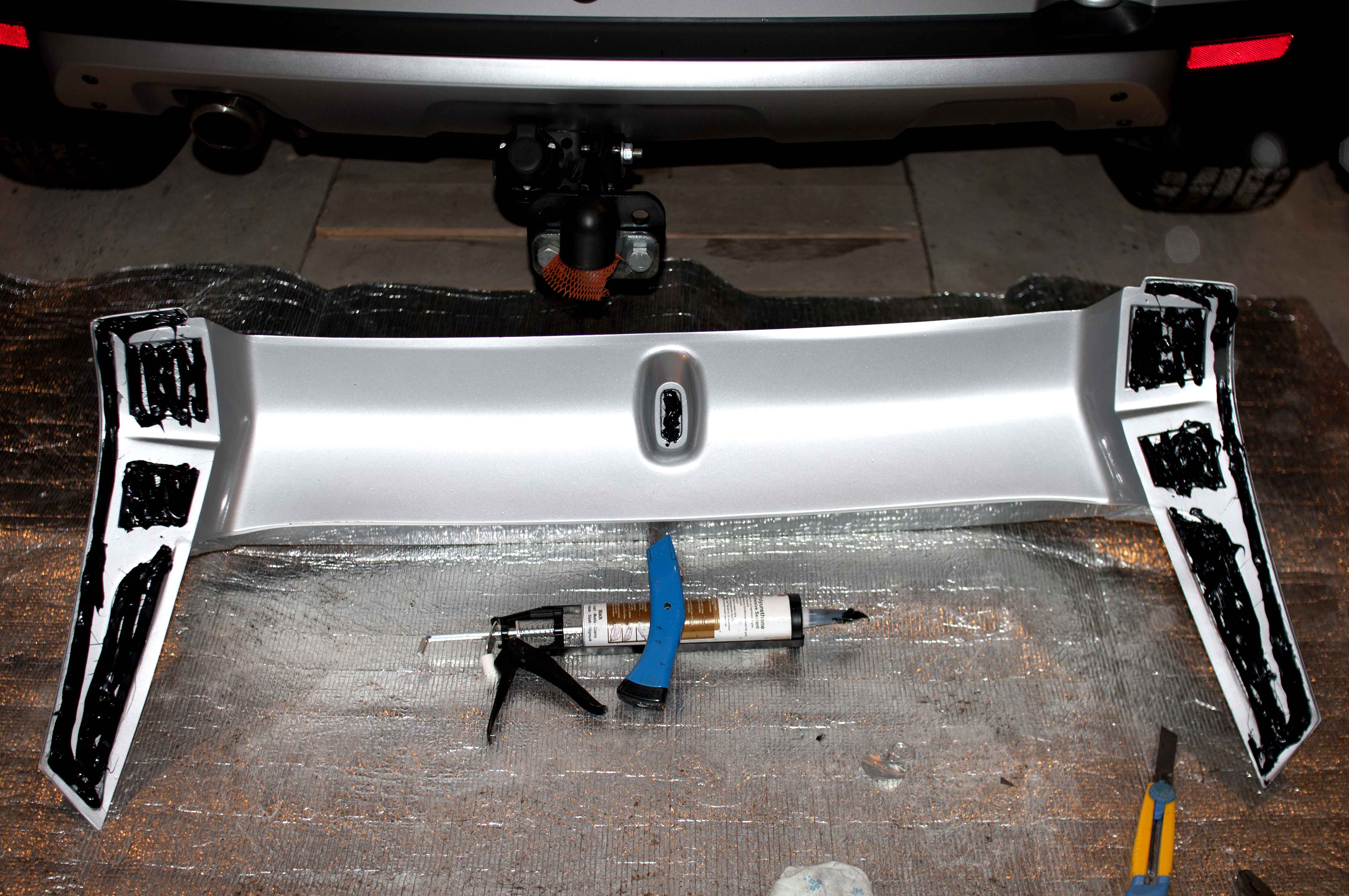

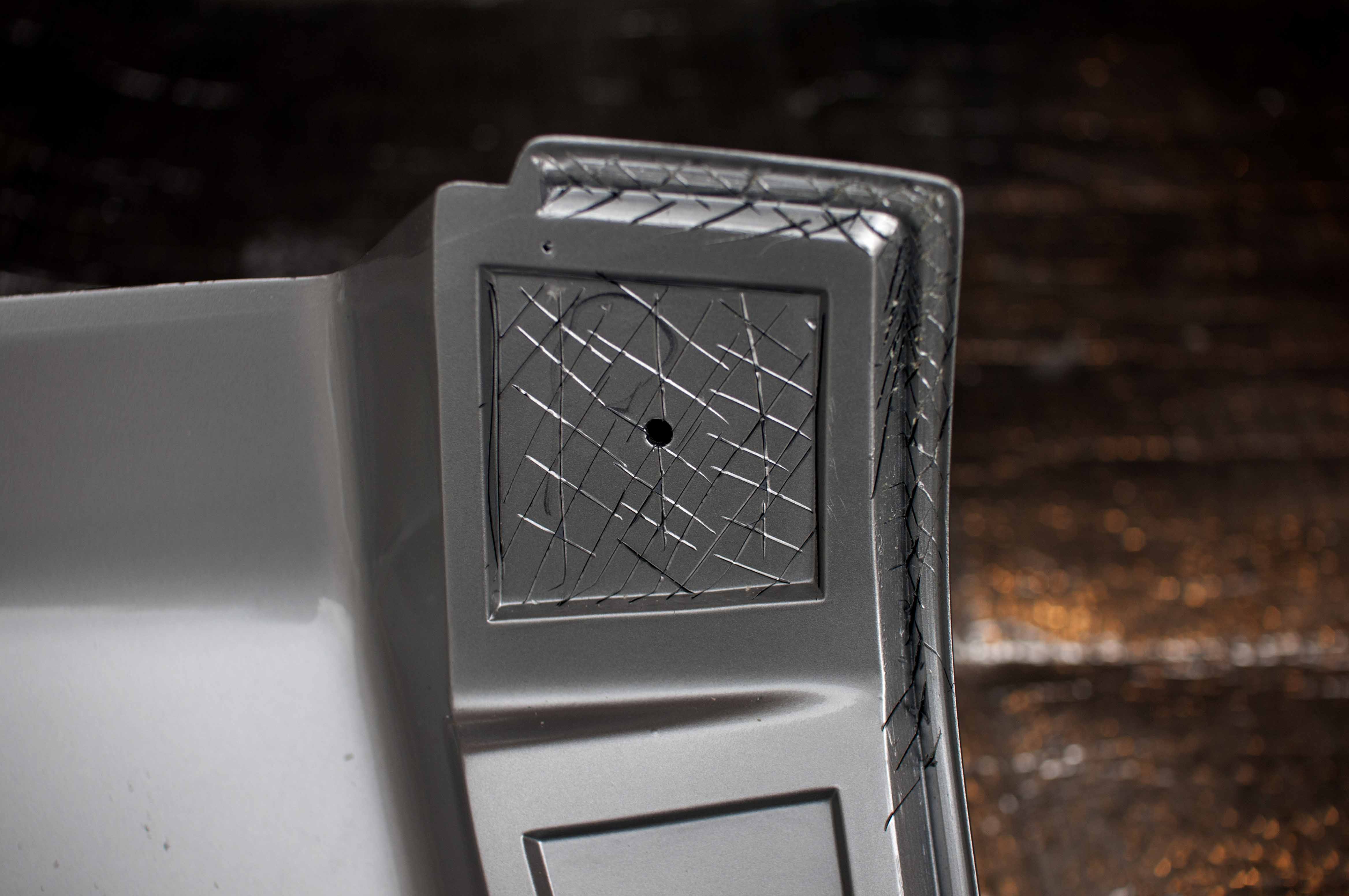

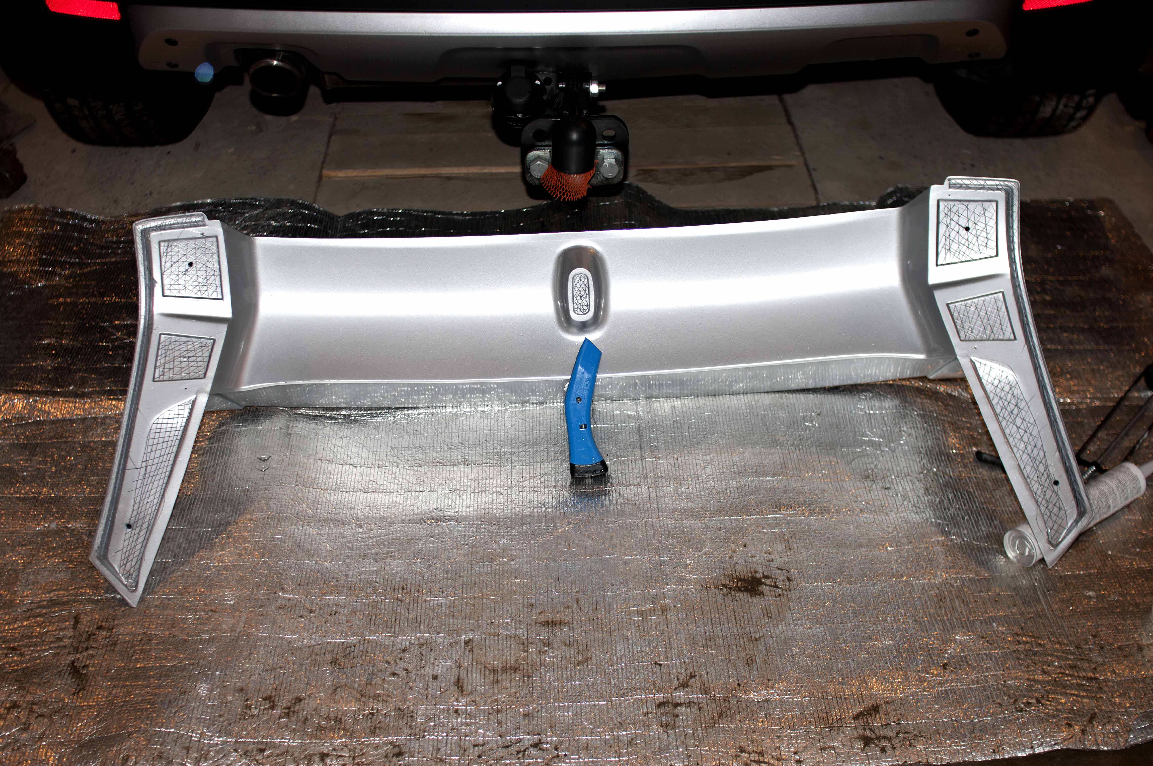

Добрых всем суток!

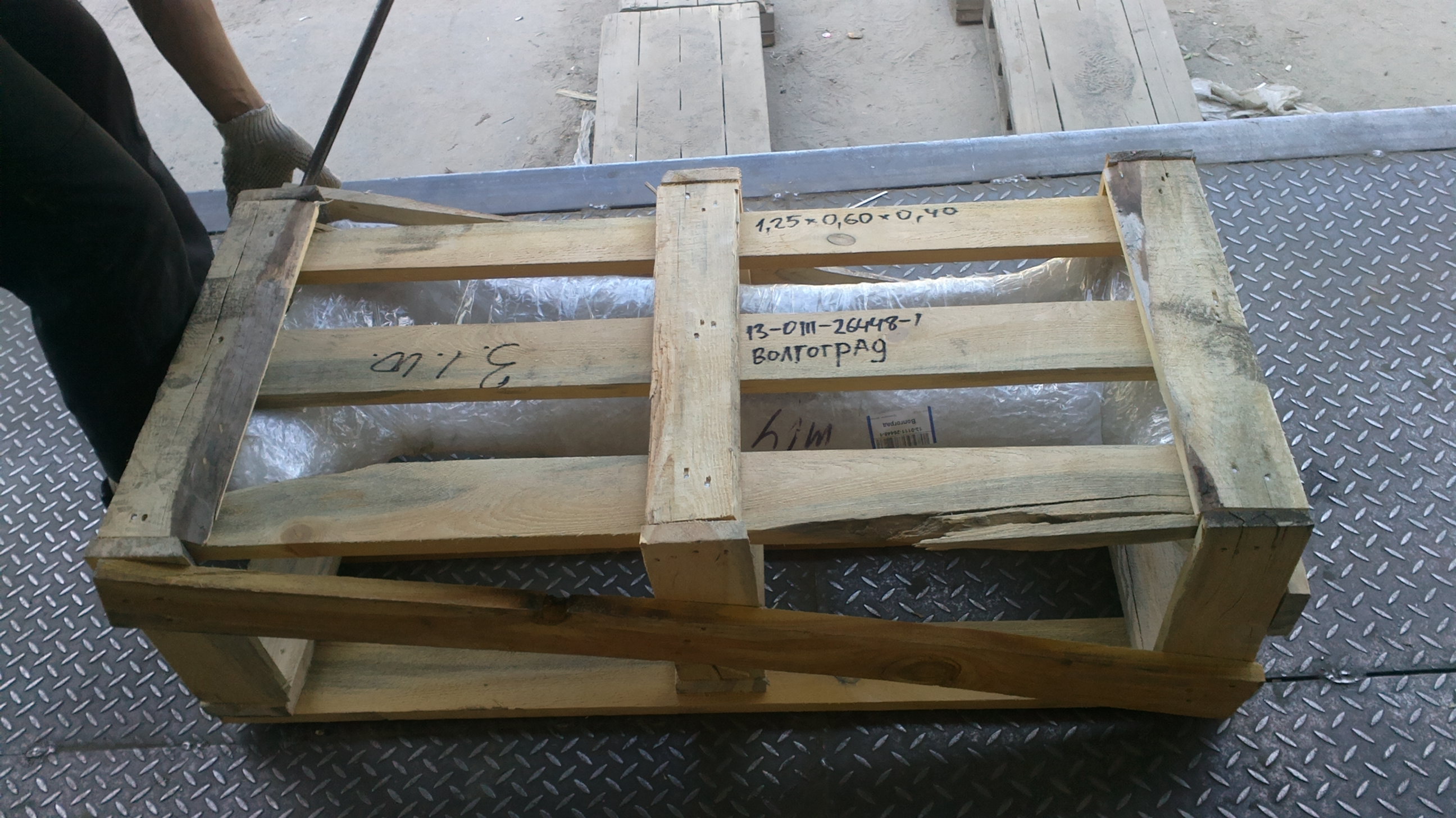

Сделал небольшой фотоотчёт об установке заднего спойлера mbl.
2 месяца назад мне был предоставлен один экслюзивный экземпляр для пробной самостоятельной установки, но был в коммандировке, а потом в Крыму отдохнул немного.
Спойлер присылается уже под цвет машины. Получали транспортной компанией - был замотан в несколько слоёв пупырчатого полиэтилена и упакован внутри деревянного ящичка.

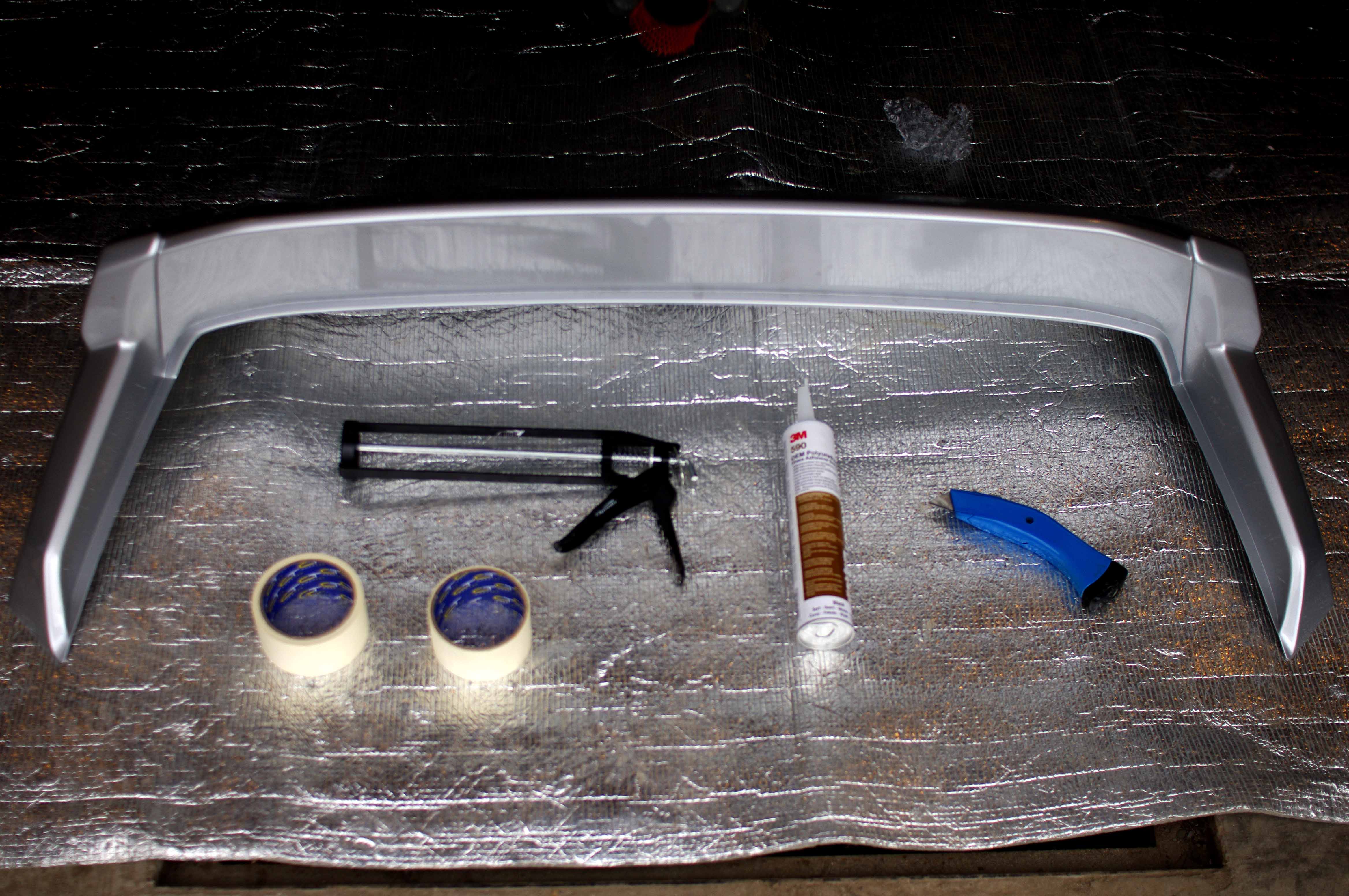

Перед самостоятельной установкой зашёл на сайт ПТ групп и посмотрел видео, по установке спойлера.
Машинку вымыл и все операции начал проводить у себя в гараже.
Клеил к машине деталь первый раз в жизни...
Подготовил местечко..
Примерил "на сухую"
Сделал насечки лезвием на той стороне пластика, где надо наносить герметик.
Растворителем обезжирил поверность на машине и спойлер.
Через 10 минут нанёс на спойлер герметик.

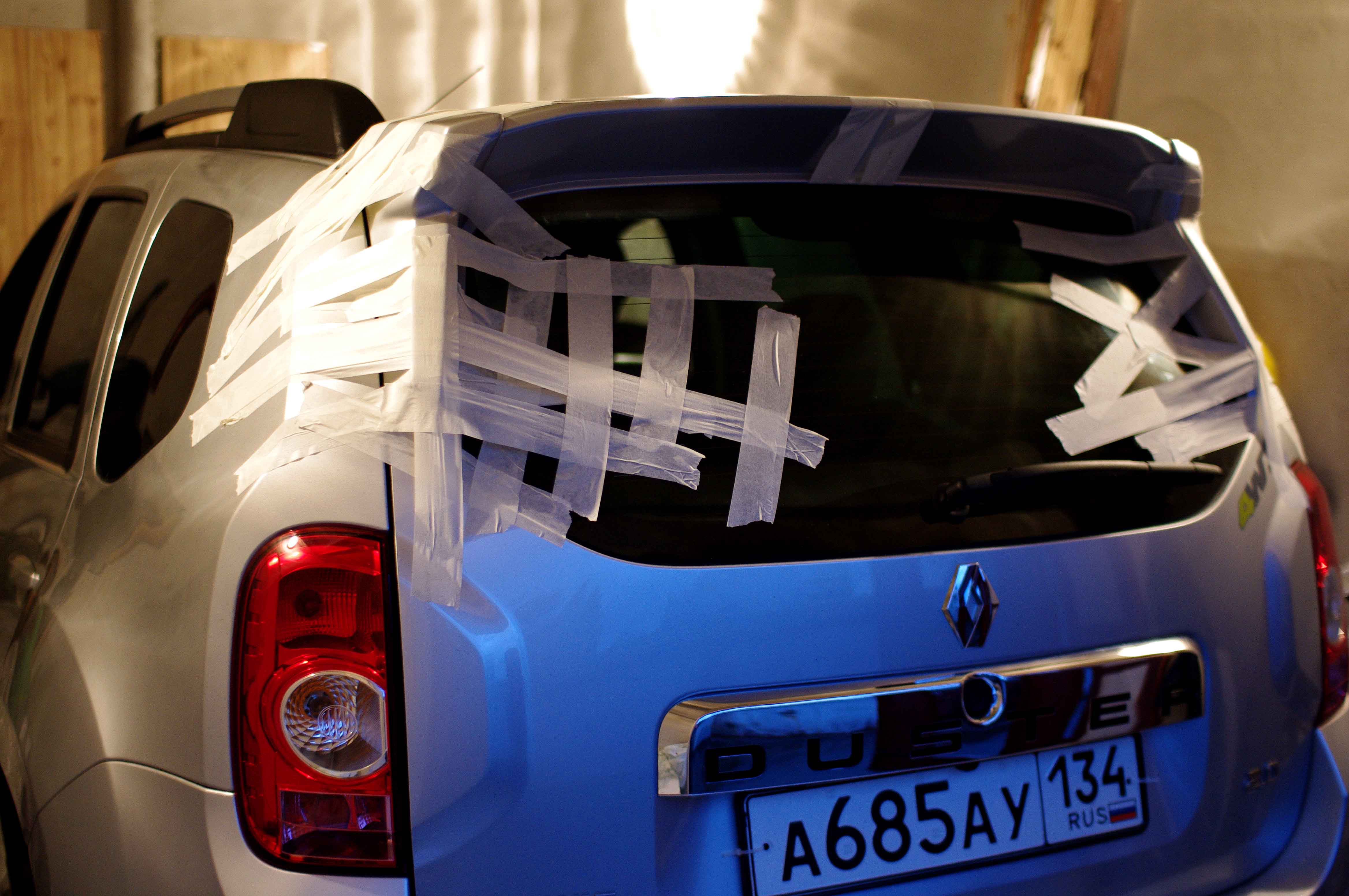

Приложил на стекло и выровнил.
После этого закрепил сиё произведение малярным скотчем.... и оставил на сутки.

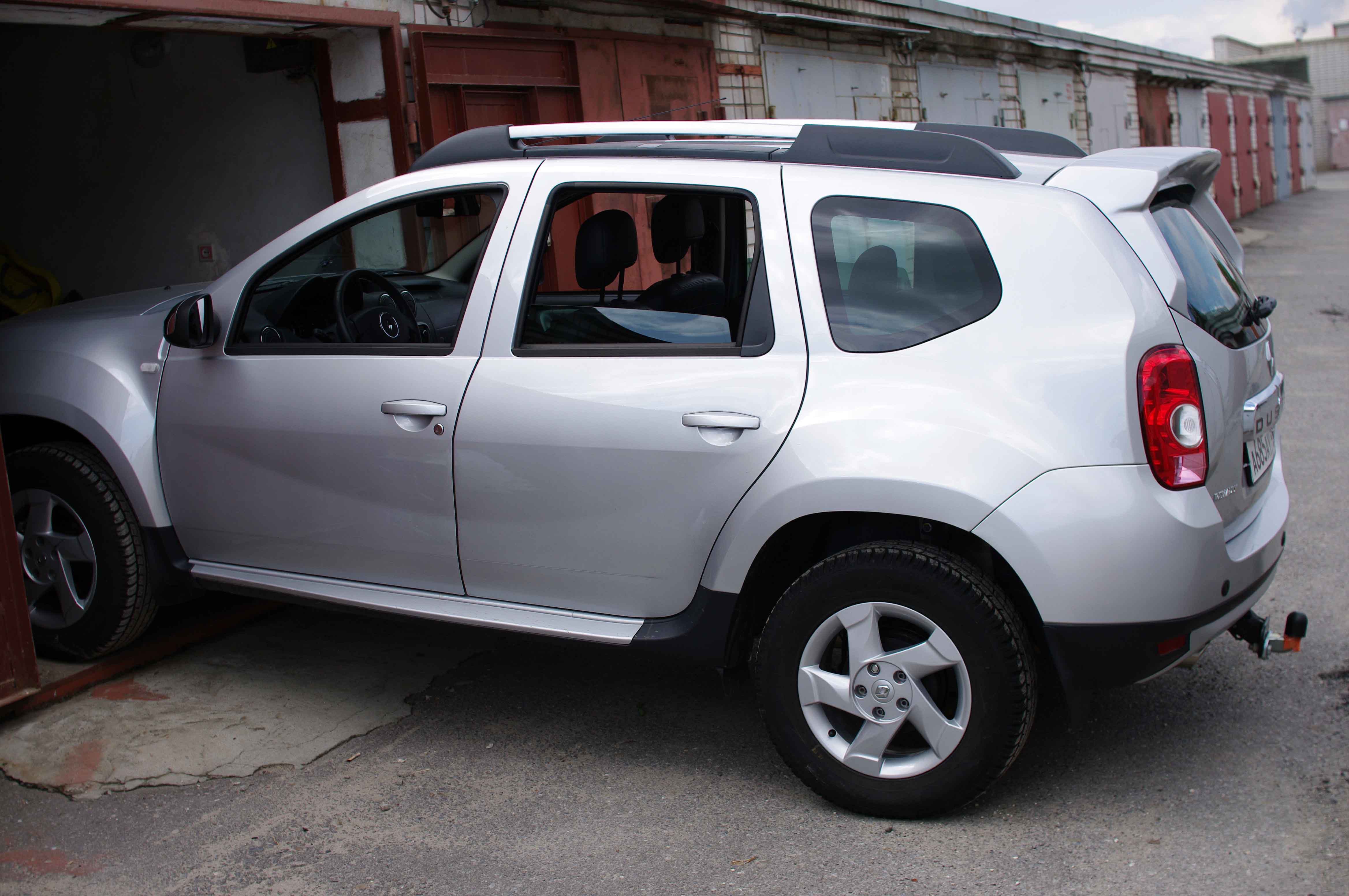

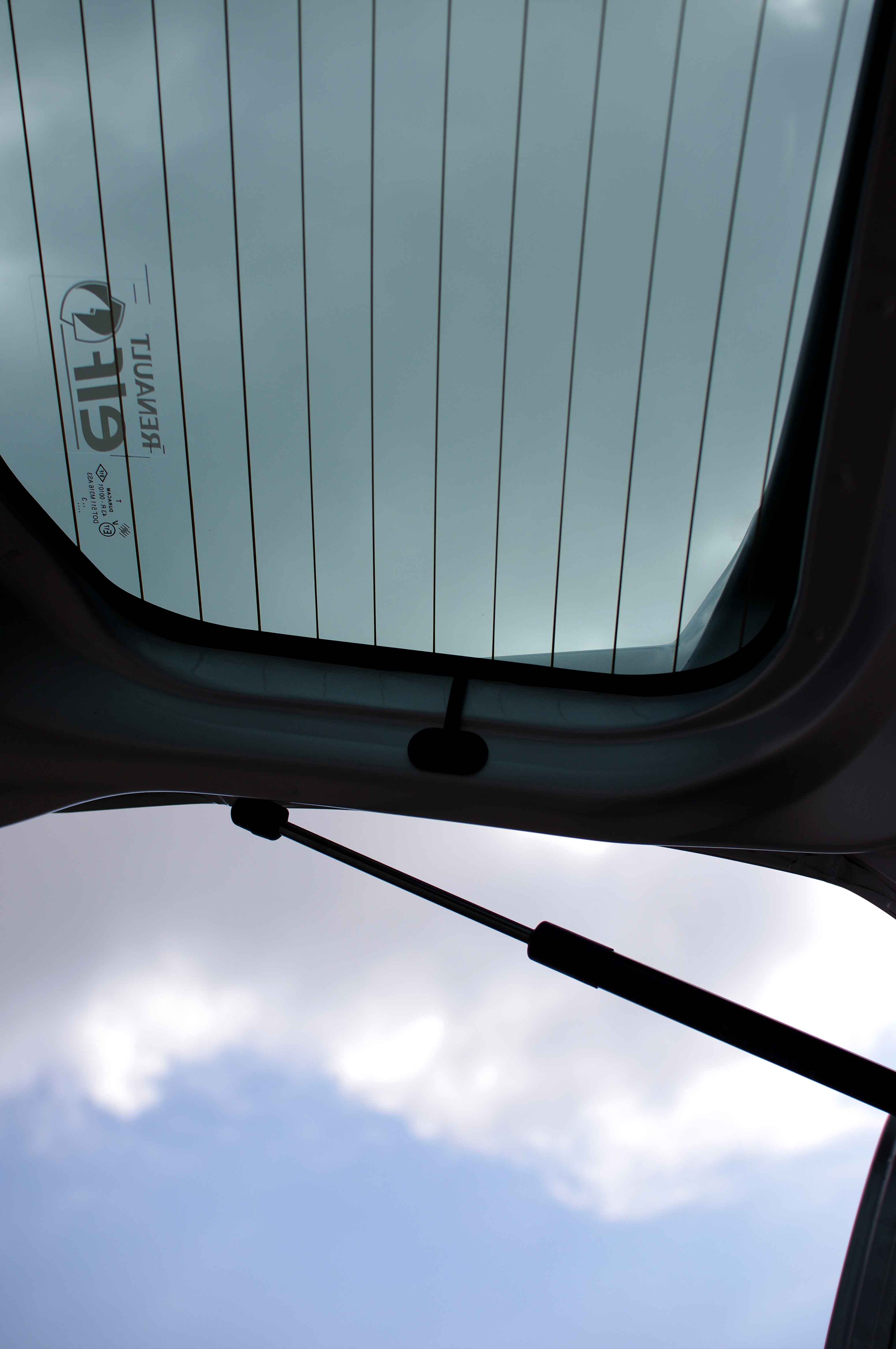

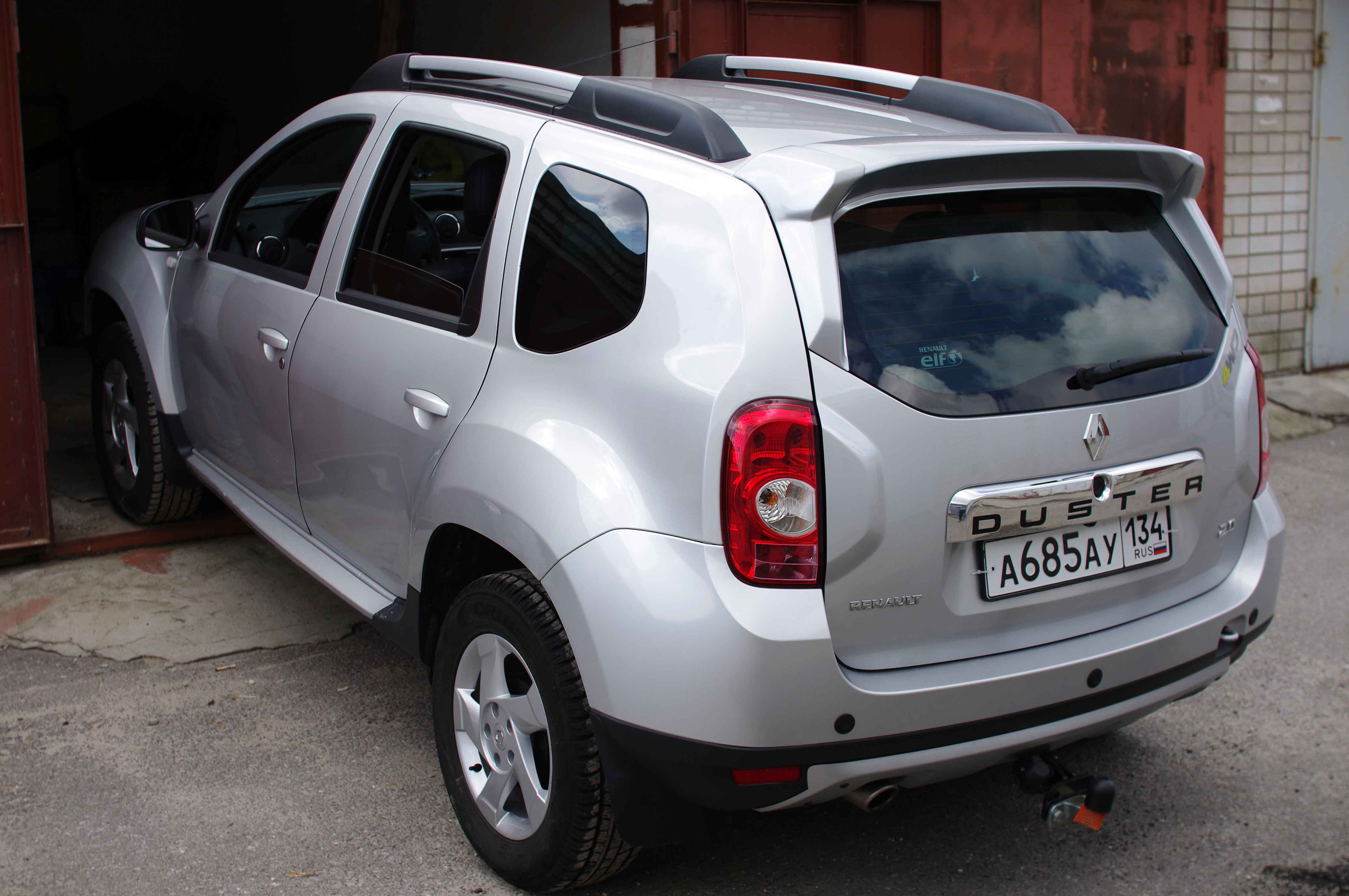

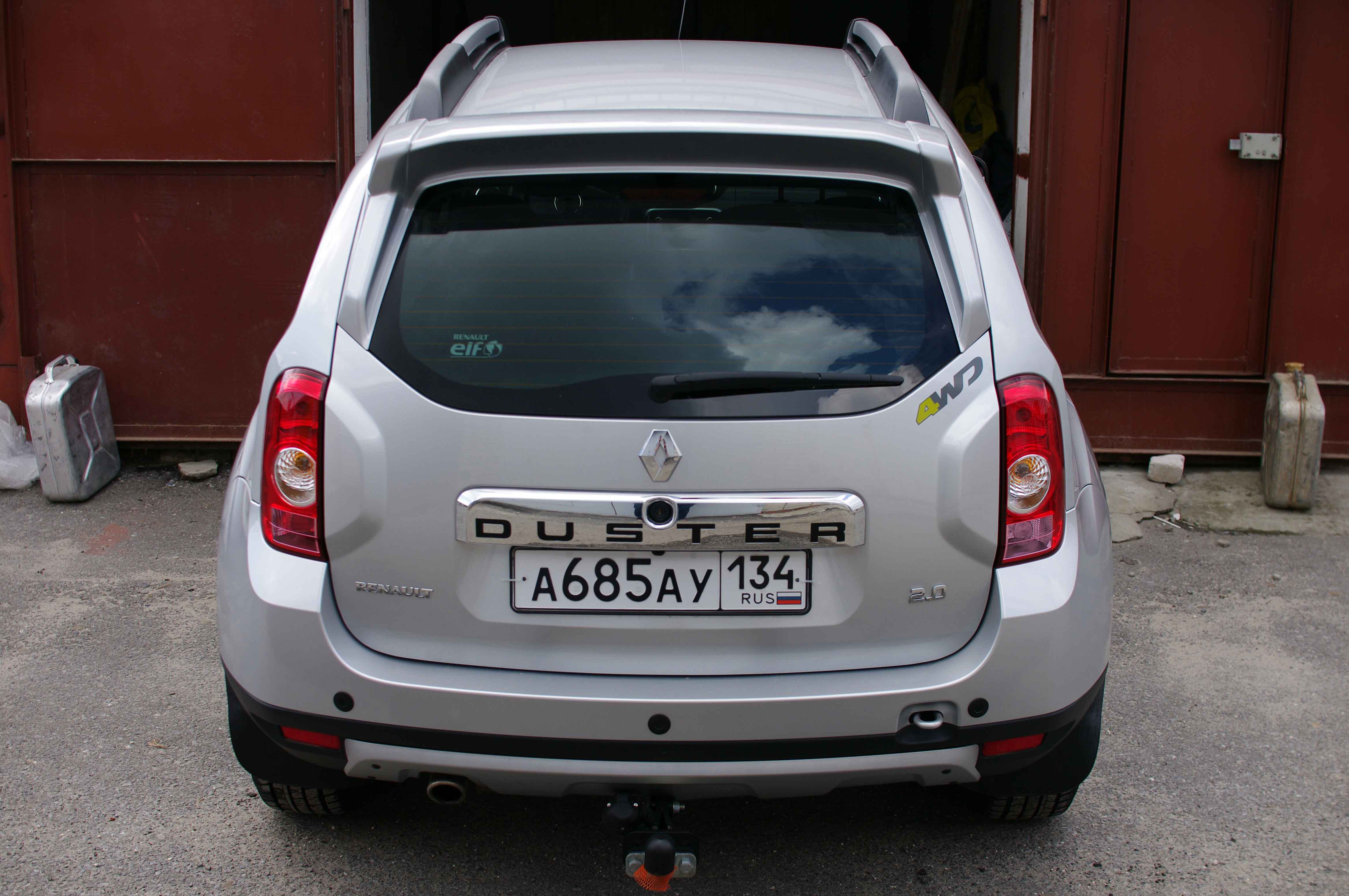

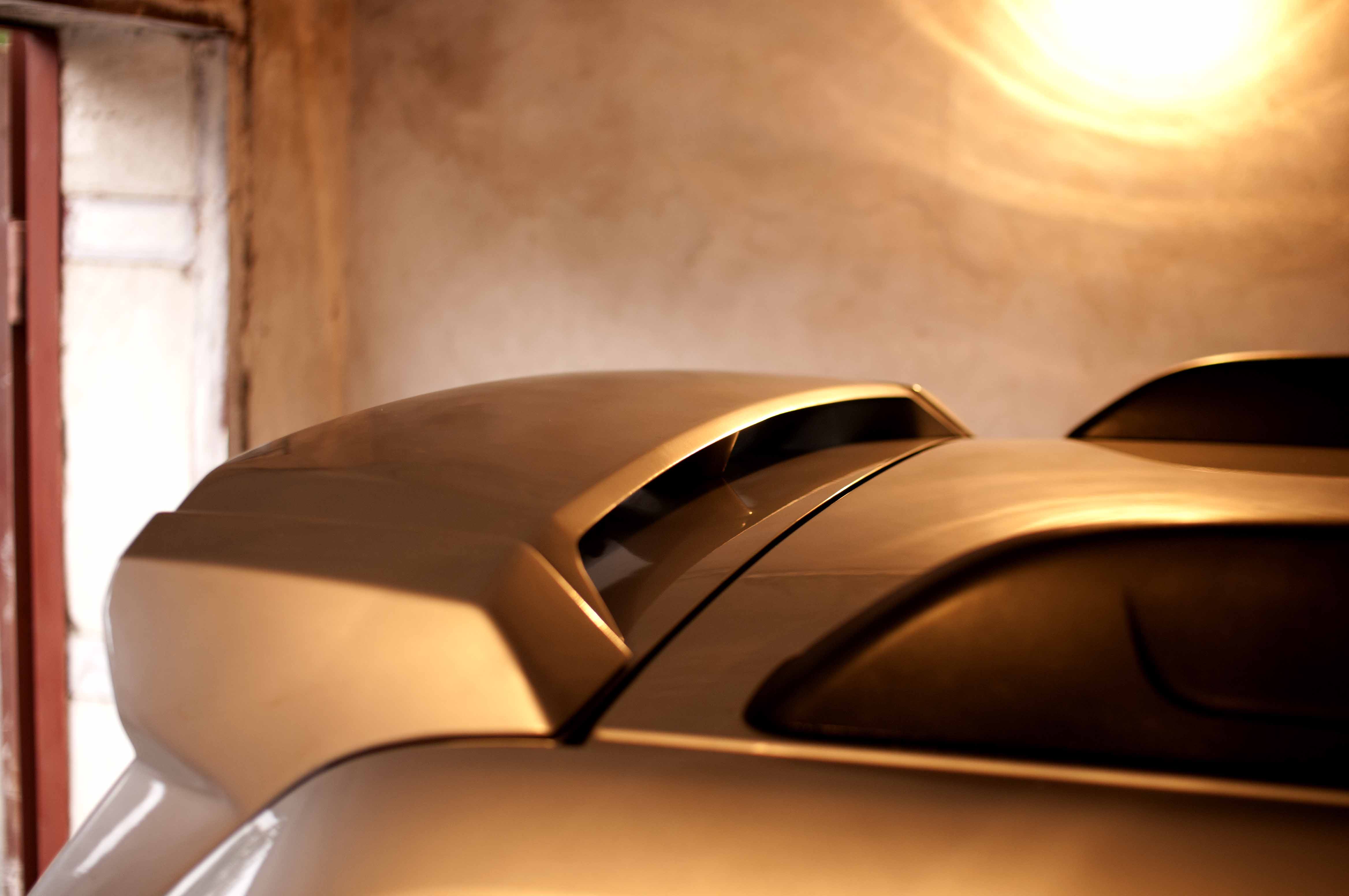

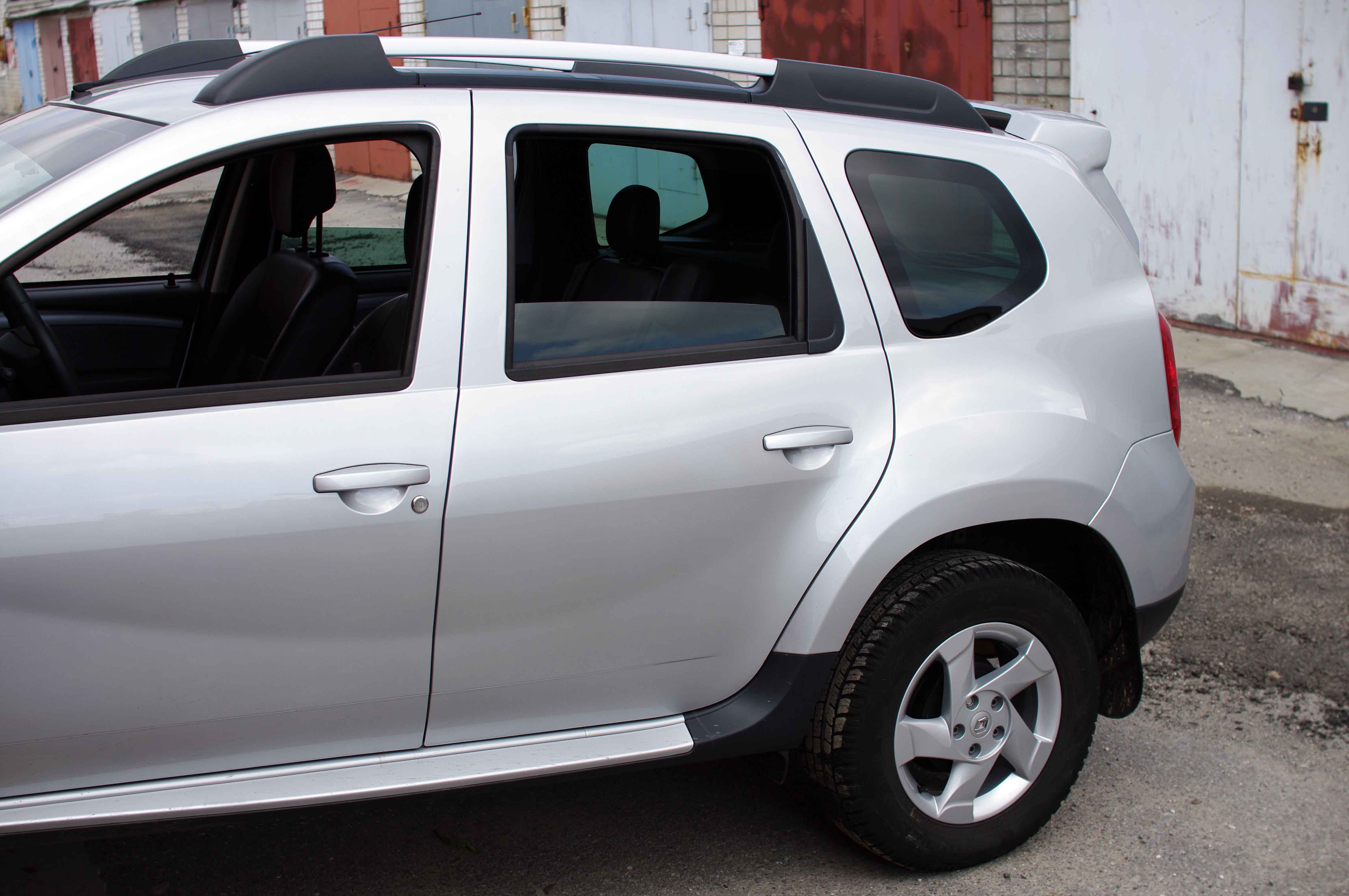

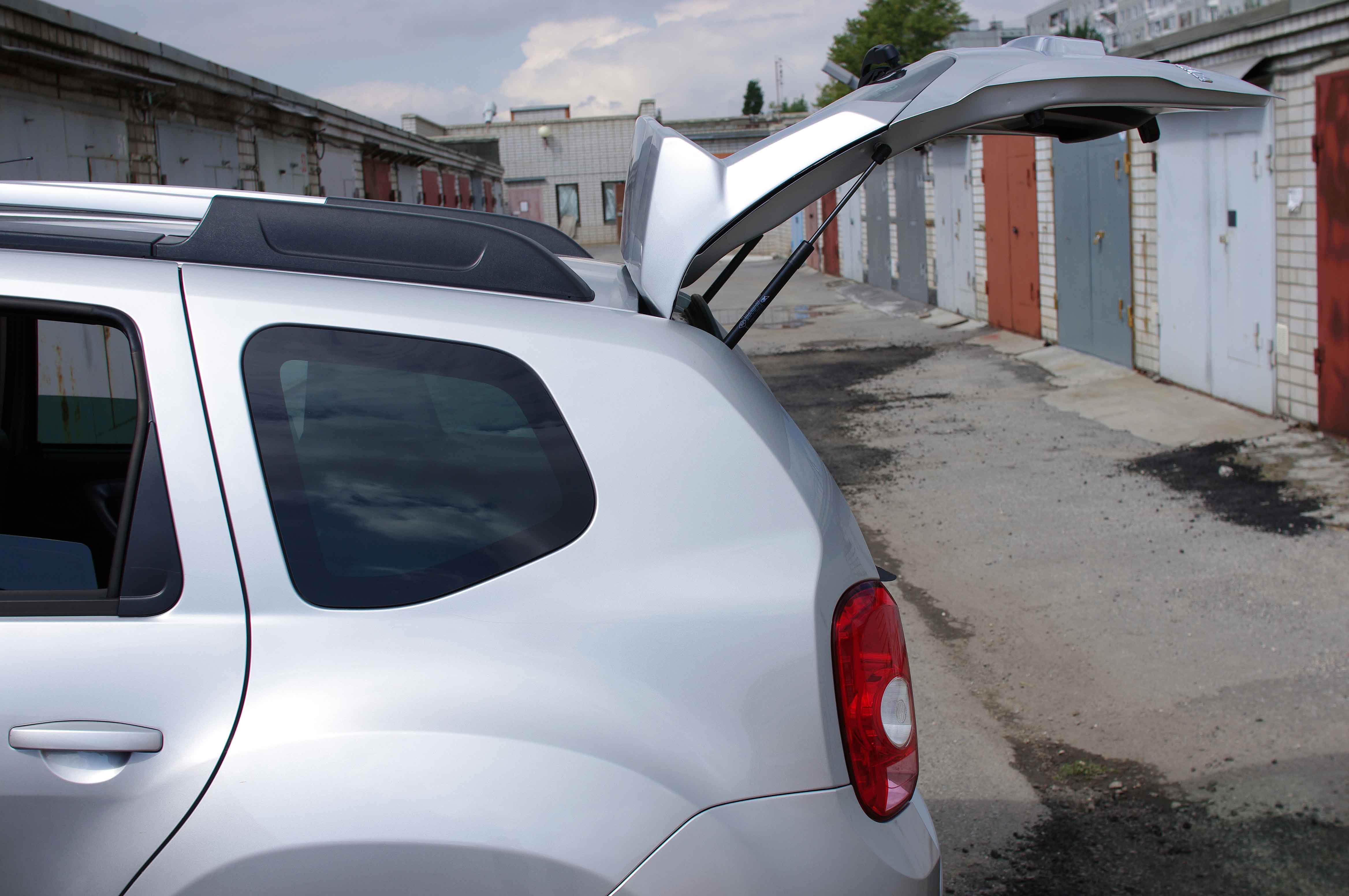

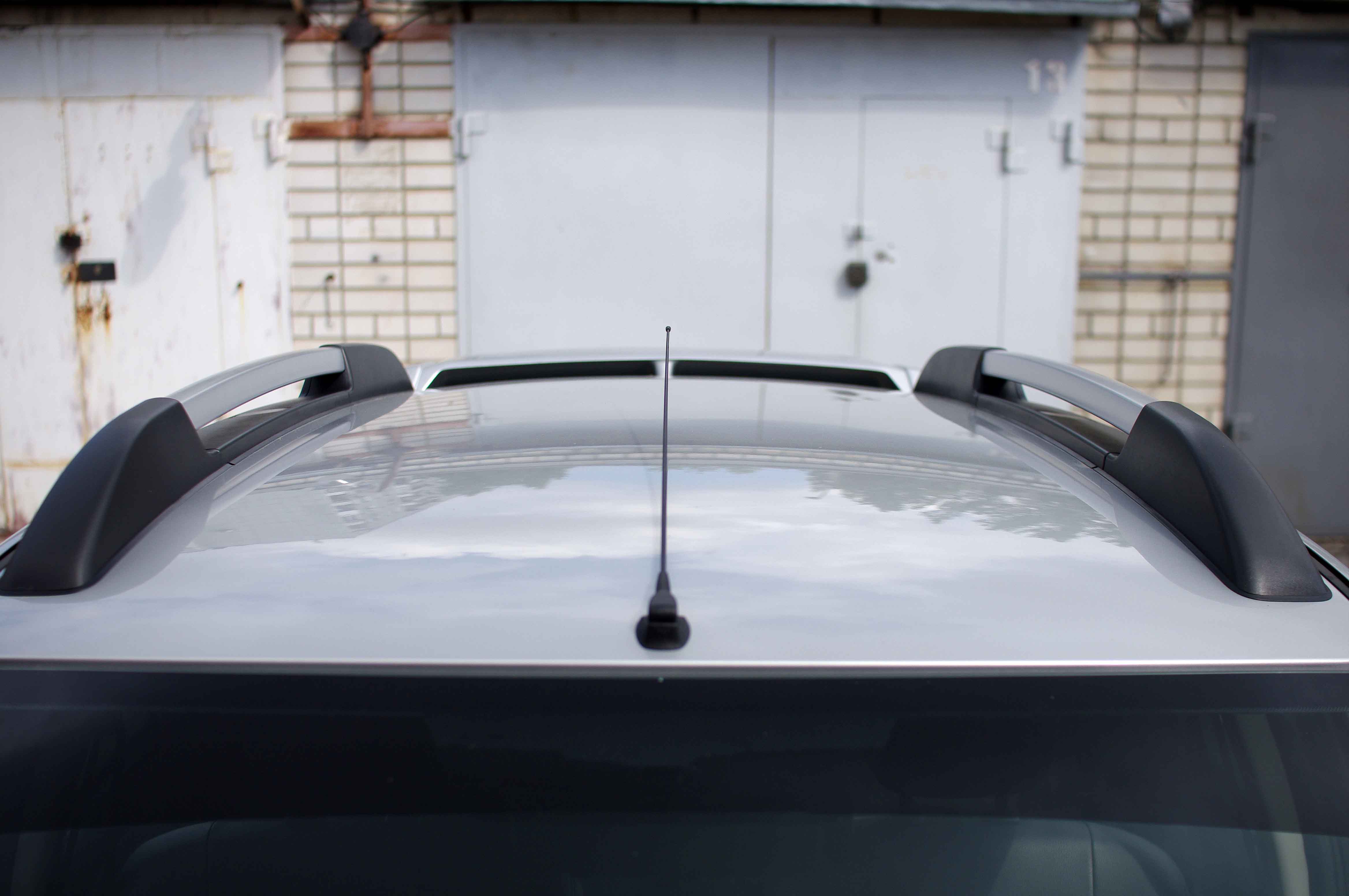

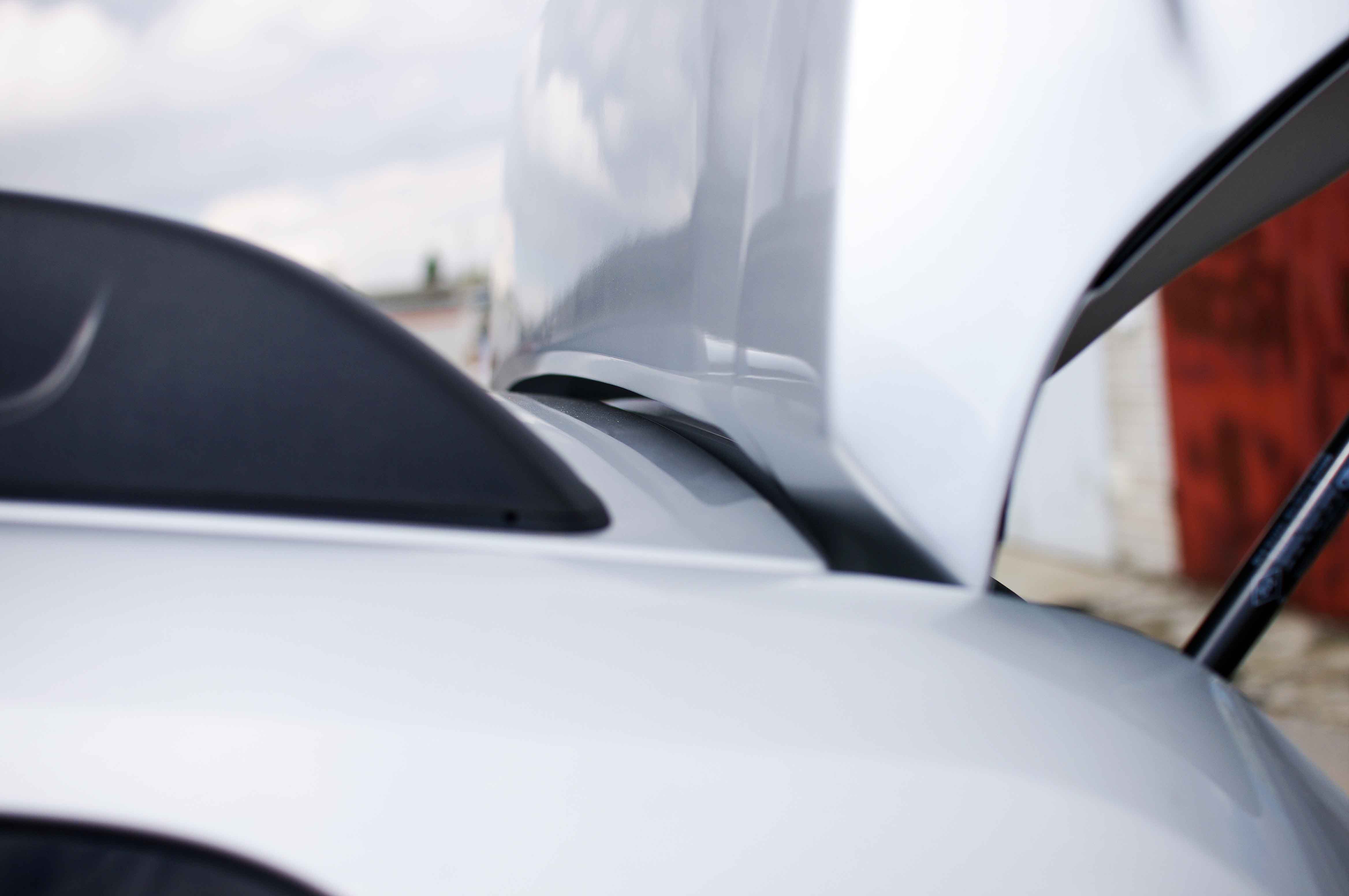

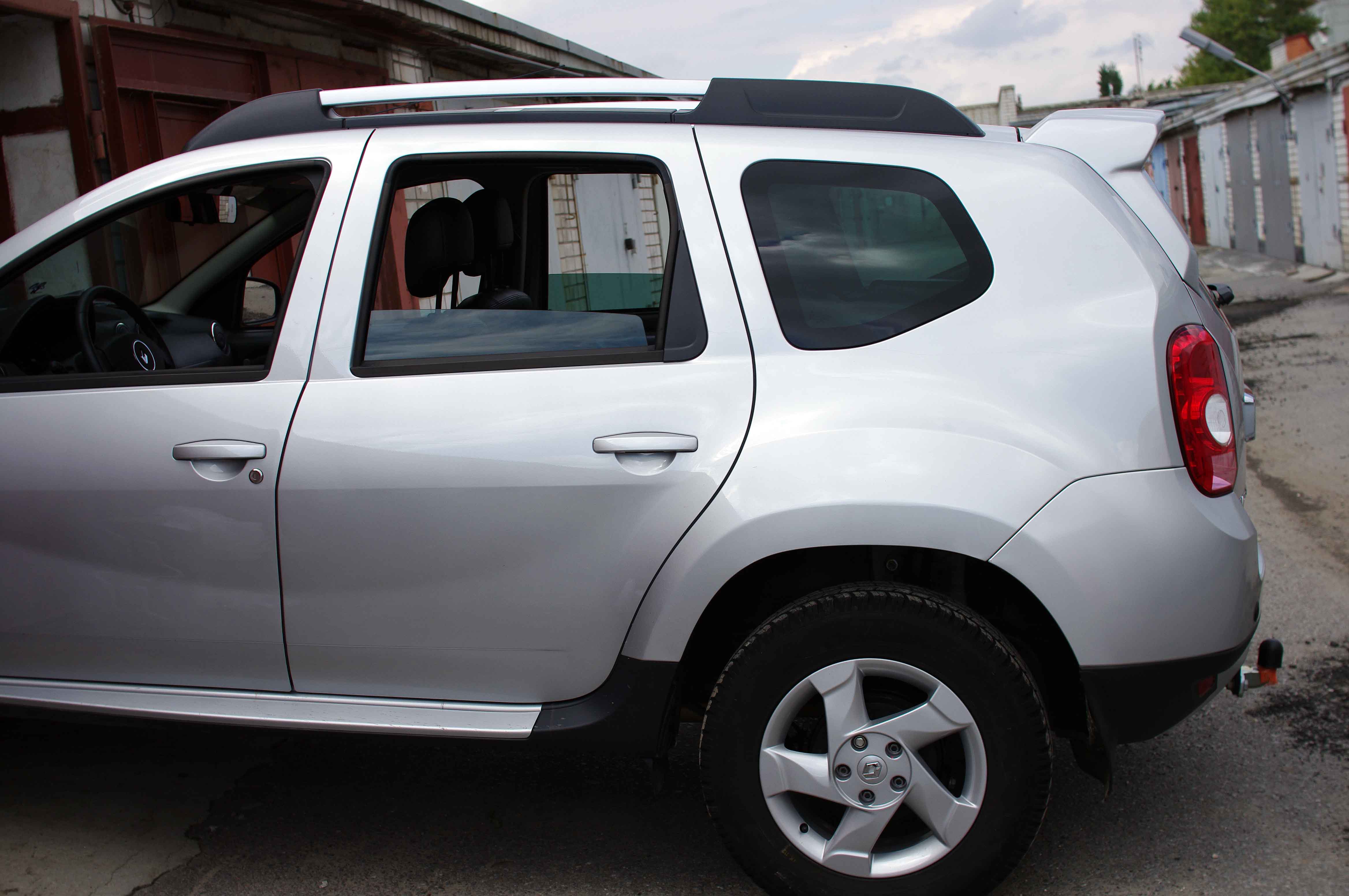

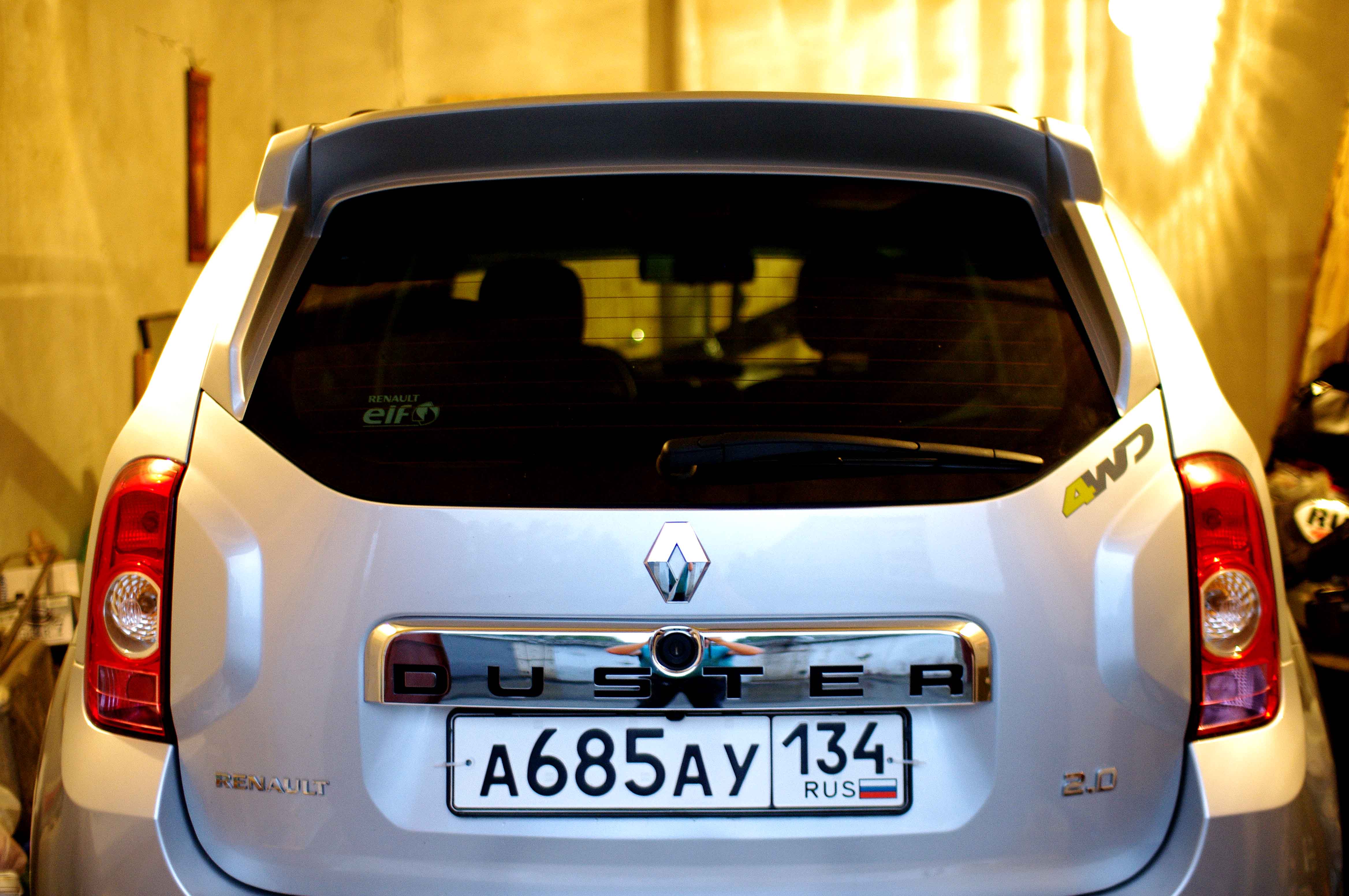

Через Сутки открыл гараж:

Сколько видел в инете предложений спойлеров на дастер, такой чудной как у вас вижу впервые. ИМХО боковые рога на спойлере это лишнее....

Ну видать это плата за чистое стекло (аэродинамический ход) .
