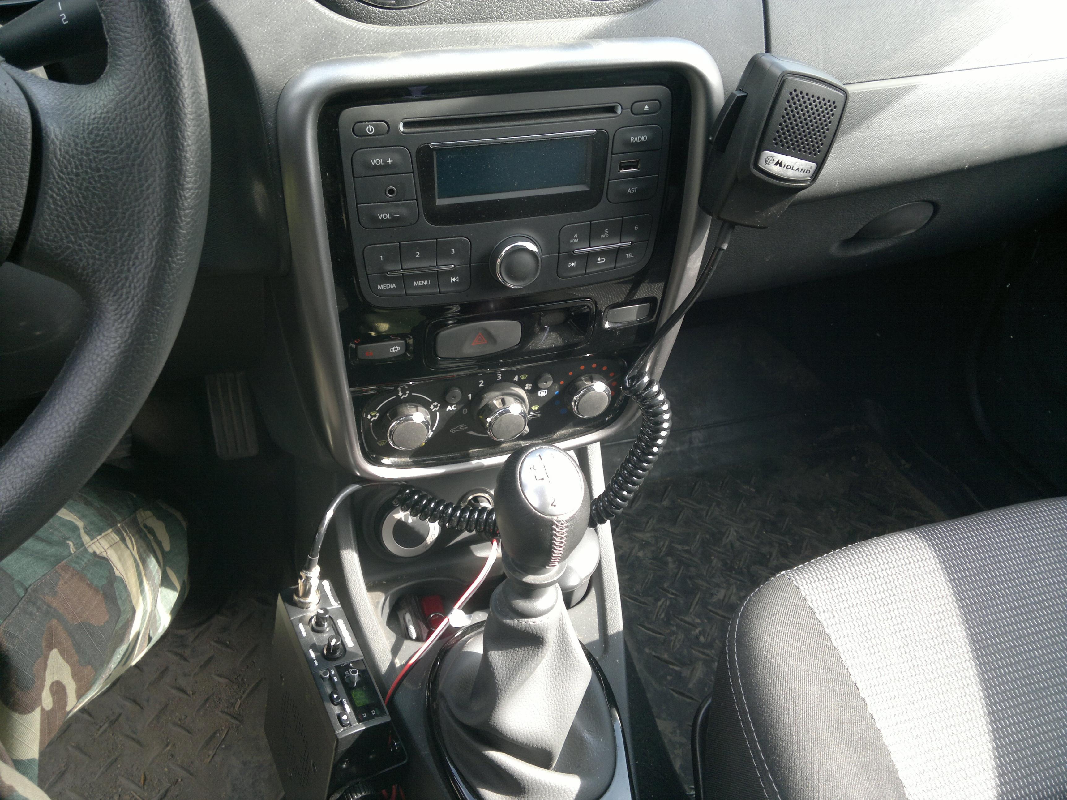

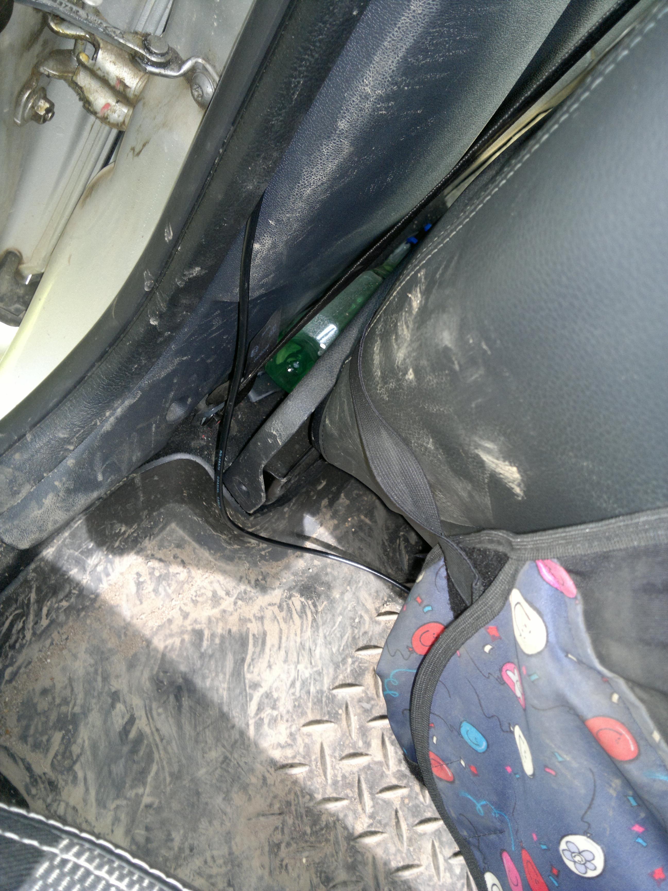

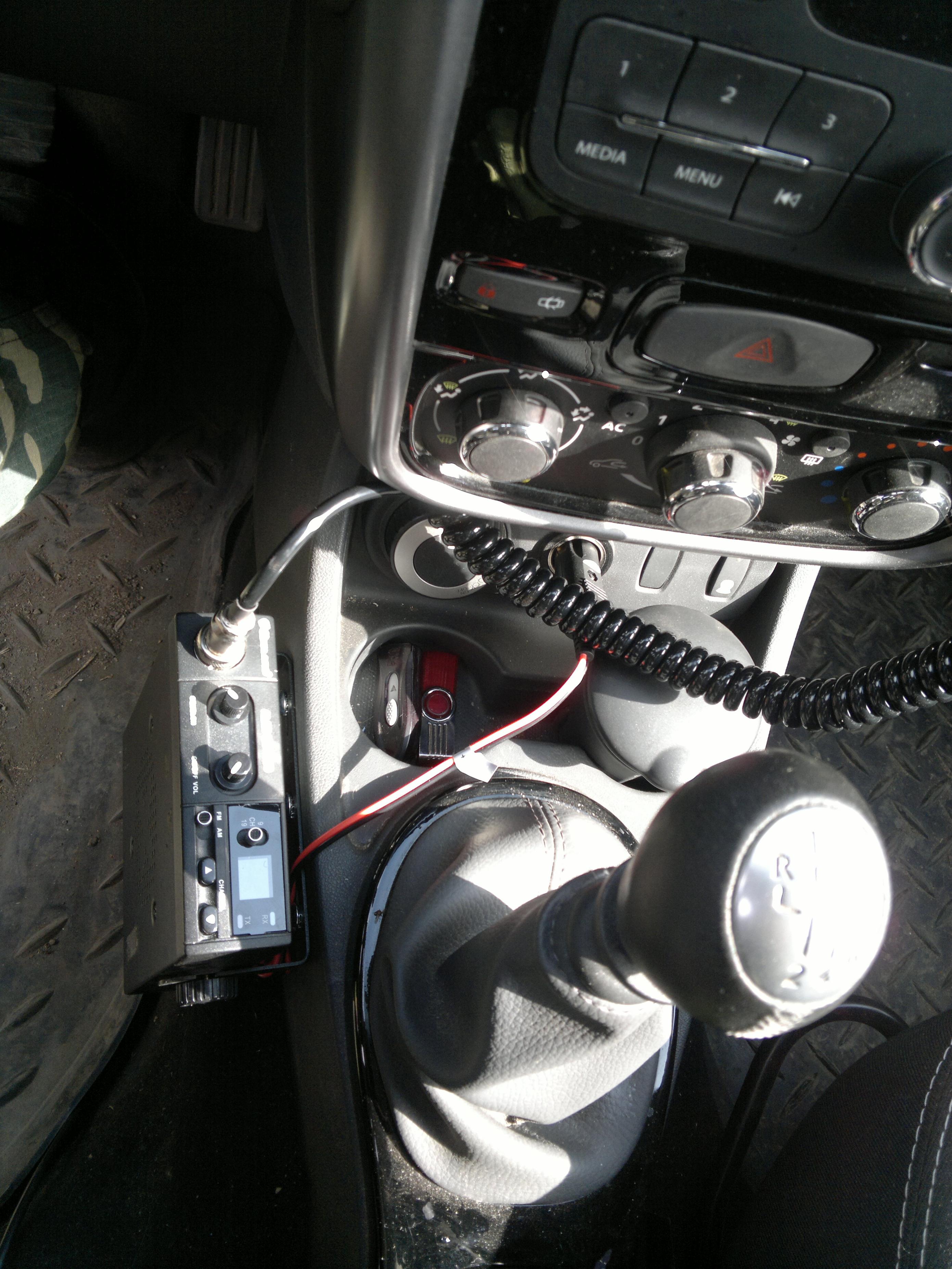

Установка СВ рации:
Как-то был у нас на форуме такой вопрос - как установить рацию в Дастер.
Вот и я дозрел до установки собственной.
Ну, установка - громко сказано.
Всего времени заняло минут 30-40 неспешной возни на даче через паузы под пивко.
Пока пользую метровый хвост на магнитном основании.
Как разживусь, поставлю антенну стационар 1,5 - 2м.
Рация для начала взята простенькая - ALAN 100 PLUS
Вот фотки.
Да, интересующимся Башкортостанцам - волна общения Уфимского радиоклуба: FM модуляция, канал № 2.
Дальнобой - AM, канал № 14.

я думаю как плюс с акума взять через какую дырку вывести в салон подскажите пожалуйста как протянуть?
Старый 28.05.2013, 04:22   #299
Аватар для zhiv
Онлайн: zhiv вне форума
По умолчанию Re: Настоящий Индеец / Privilege 2.0 4х4 / Серая платина Уфа
Сообщение от pogoon Посмотреть сообщение
Снимаешь расширительный бачок и ниже увидишь большую резиновую заглушку через которую из моторного отсека в салон идет жгут проводов
аккуратно, что бы не повредить жгут спроводами, проделываешь в ней отверстие и протягиваешь кабель.

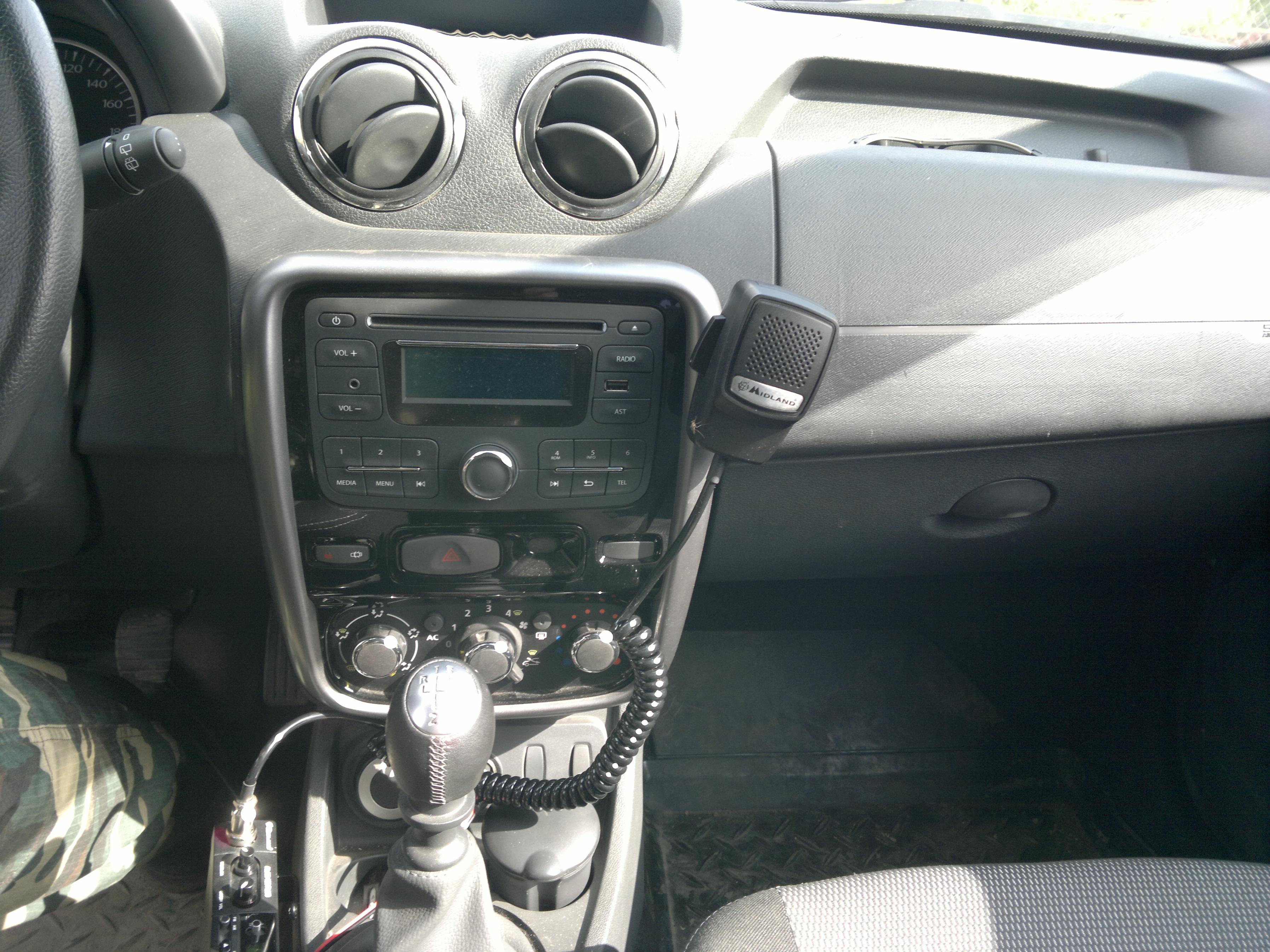

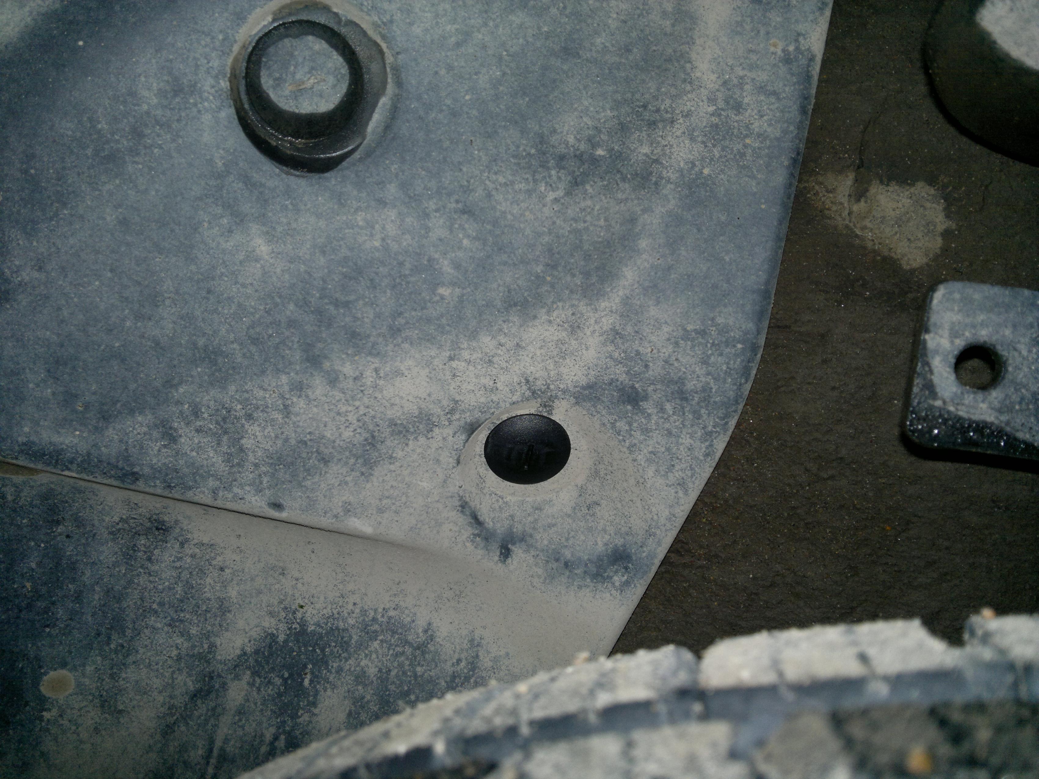

Совершенно верно.
Сечение проводов надо брать не менее 1мм2, а лучше 1,5 мм2 (провод медный).
Саму силовою часть включать через реле, через предохранитель. Отдельную кнопку включения вывести в салон - в удобное место и оформить в виде розетки.
Получаем универсальное решение - не только для рации.
В сущ. прикуриватель можно втыкать нагрузку не более 2-3 А и то не постоянную. Ну вроде моей рации (1,5 А), которая работает 80% времени на прием и 20% на передачу.
