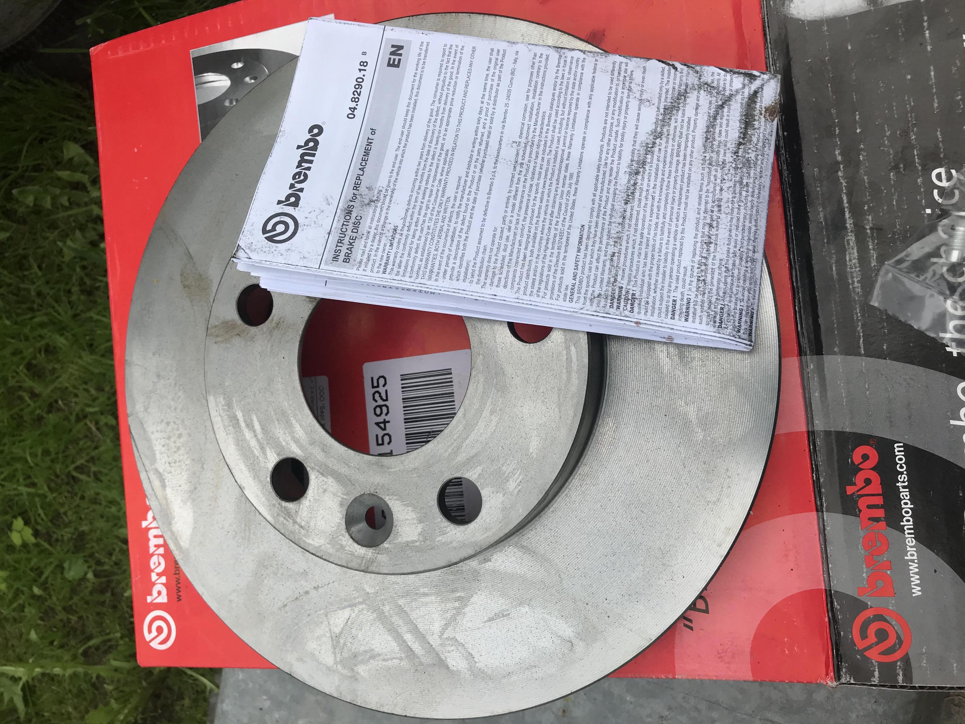

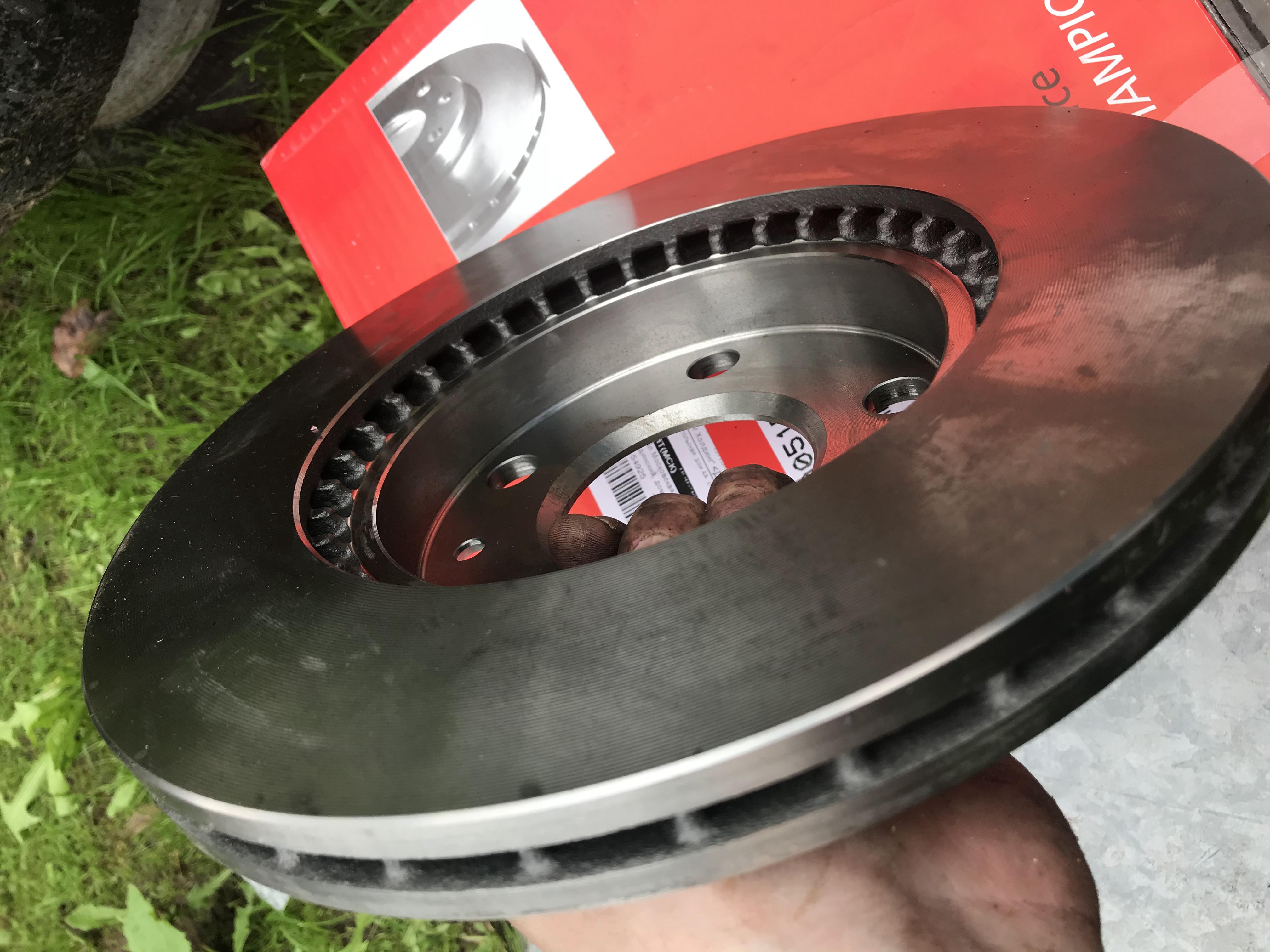

Здравствуйте! Вчера поменял тормозные диски. Диски покупал "Brembo" (не оригинал), 269 мм. Обошлись в 4 490 руб. за 2 шт. Для сравнения, стоимость оригинала примерно 6 500 руб. (комплект). Менял сам - ничего сложного! Все болты открутились нормально.Сам диск снялся после нескольких (несильных) ударов молотком. В комплекте с дисками шли два болта крепления (не понадобились). Колодки также заменил.
При подборе дисков по ВИН-номеру, получилась интересная ситуация, а именно:
на Рено Дастер, 1,6, 2012 г.в. БЕЗ ESP - размер диска 269 мм, а вот С ESP - 280 мм.!!! Ранее, в посте #293, эта информация была указана и теперь она проверена на практике.
