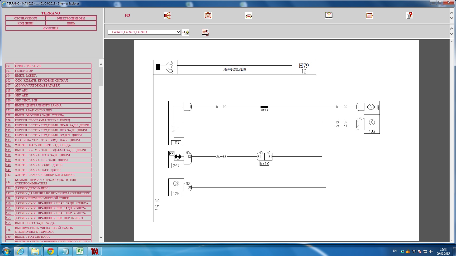

Лампа заряда аккумулятора. Срочно!!!
Дастер 2,0 АКПП 2012г. 75000км.. На днях загорелась лампа заряда на панели приборов. Почитав форумы снял генератор (бампер, 2 радиатора и т.д.) и отвез в мастерскую, там проверили на стенде и дали заключение, что он в идеальном состоянии. Подскажите, где дальше искать.
P.S.: На холостых лампа не загорается, только на оборотах начинает мигать.
15.06.2015, 12:10
#292
Регистрация: 30.06.2013

Сообщение от Kill
Прежде чем сымать, надо было вольтметром померить.

Re: Лампа заряда аккумулятора. Срочно!!!
Меряли. Никто так и не смог дать ответ. Решили снять генератор и проверить на стенде
Натяжение ремня проверяли? Его посадку?
15.06.2015, 12:27
#296
Регистрация: 19.09.2012
Сообщений: 18
Время онлайн: 4 д. 4 ч. 26 мин. 19 сек.
: 9
Был(а): 04 окт 2016 08:06
Адрес: Магнитогорск
Автомобиль: Рено Дастер 2.0 АТ
Все в идеале. И контакты даже почистили. Сейчас взяли другой генератор, будем с ним пробовать.
Сообщение от Kill
Тогда мозги смотреть надо. Clipom что покажет в дороге. У нас, вроде, мозги лампочки зажигают. Сейчас это почти у всех.
Сообщение от CaptZ
Да контрольная лампа вроде именно от "таблетки" генератора подключена. Напряжение то какое на АКБ? Если нормальное, то по ходу просто эта самая "таблетка" - регулятор мудит.
Сейчас проверили на машине. Напряжение нормальное выдает. А генератор проверили на стенде и тоже все ок, в том числе и с таблекой
вот схема, правда для механики, но скорее всего она такаяже что и на автомате
