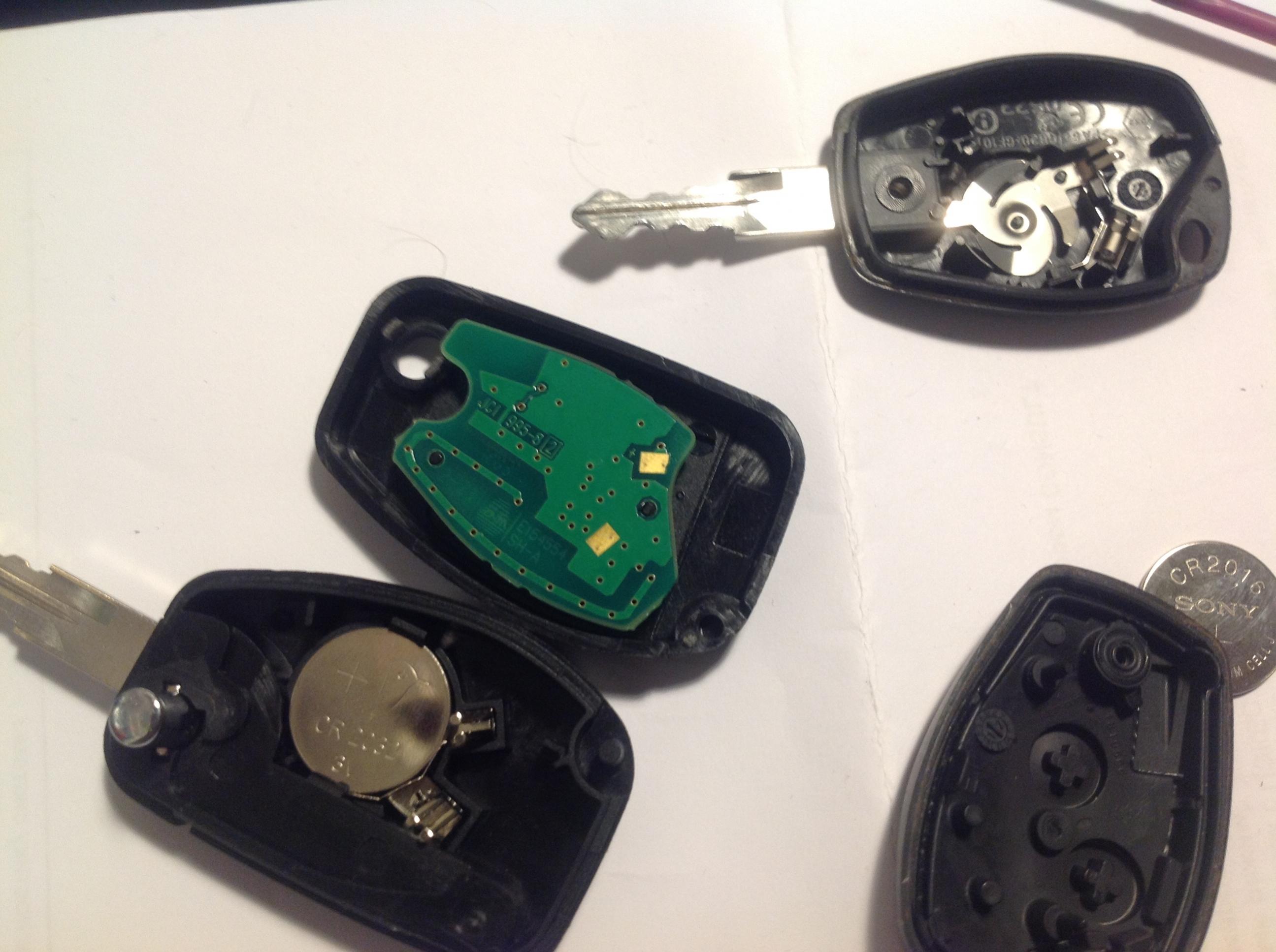

Уважаемые форумчане!
Наконец-то удалось мне найти полноценный корпус выкидного ключа для моего дизельного Дастера.
Корпус пластиковый, черного цвета с заготовкой под наш ключ, аккуратно разбирается без каких либо проблем. На выложенных мной фотках можно видеть внутреннее устройство и принцип перестановки имобилайзера от родного ключа. Заготовка ключа элементарно вытачивается у ключников.
Батарейка, кнопки и плата имобилайзера четко ложатся в корпус ключа, однако есть один огрех. В корпусе ключа нет фиксирующих штырьков и поэтому приходится чего-нибудь подкладывать под крышку корпуса ключа, чтобы плата имобилайзера была прижата плотно к корпусу и контактам батареи (я обошелся небольшими кусочками картона наложенными на плату).
Одно, правда, расстроило и удивило то, что при стоимости корпуса выкидного ключа в 690 рублей за пересылку почтой при получении пришлось отдать 1310 рублей, в итоге данный ключик обошелся мне в сумму 2000 руб.
Если кому интересно, вот ссылка:http://autoklychi.ru/product_2260.html
Не прошло и два года и цена упала в 10 раз, порадовало ещё и то что в новом ключе батарейка 2032 что существенно более живуча на морозе нежели тонкая родная 2016
https://ru.aliexpress.com/item/OkeyT...311.0.0.zwGRUg

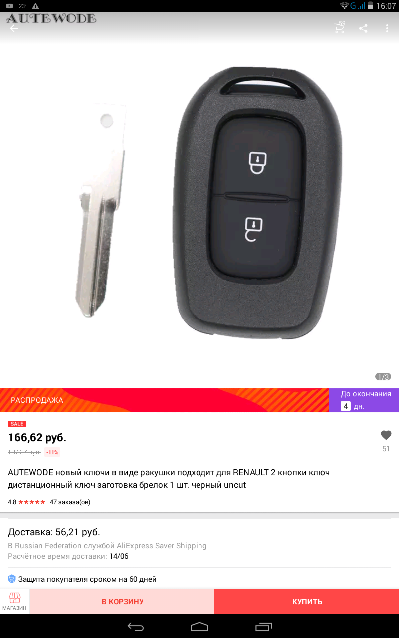

Вот еще с китай сайта

Сообщение от Альфред555
этот без платы и чипа, чисто корпус, такой не пойдёт.
