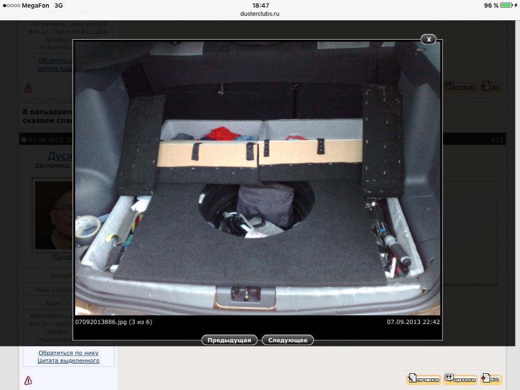

Озадачился половой проблемой, т.к. машинка используется преимущественно в дачно-отпускных целях, то с пустым габажником практически и не катается
И для того, чтобы что-то мелкое достать из подполья необходимо все из багажника выгребать
Вначале хотел переделать существующий полик, но, потом решил его сохранить для истории, и сделать новый с нуля, благо на даче нашлись куски оргалита, рояльные петли, вспененный полиэтилен от упаковок и кусок старого брезента, т.е. расходы на материалы составили 0 рублей.
Весь полик состоит из четырех частей, вырезанных из оргалита, соединенных рояльными петлями, обклееными тонкой пенкой и обтянутый брезентом, закрепленным степлером.
От обтяжки карпетом отказался, т.к. с него трудно выметать мусор, песок, листья и прочую грязь, заносимыми, обычно, сумками и коробками в багажник.
Доступ в заднюю часть за всякой мелочевкой
Доступ к запаске
Доступ в самую дальнюю и глубокую часть подполья после откидвания 1/3 задней спинки
Аналогично можно добраться и за большую часть спинки.

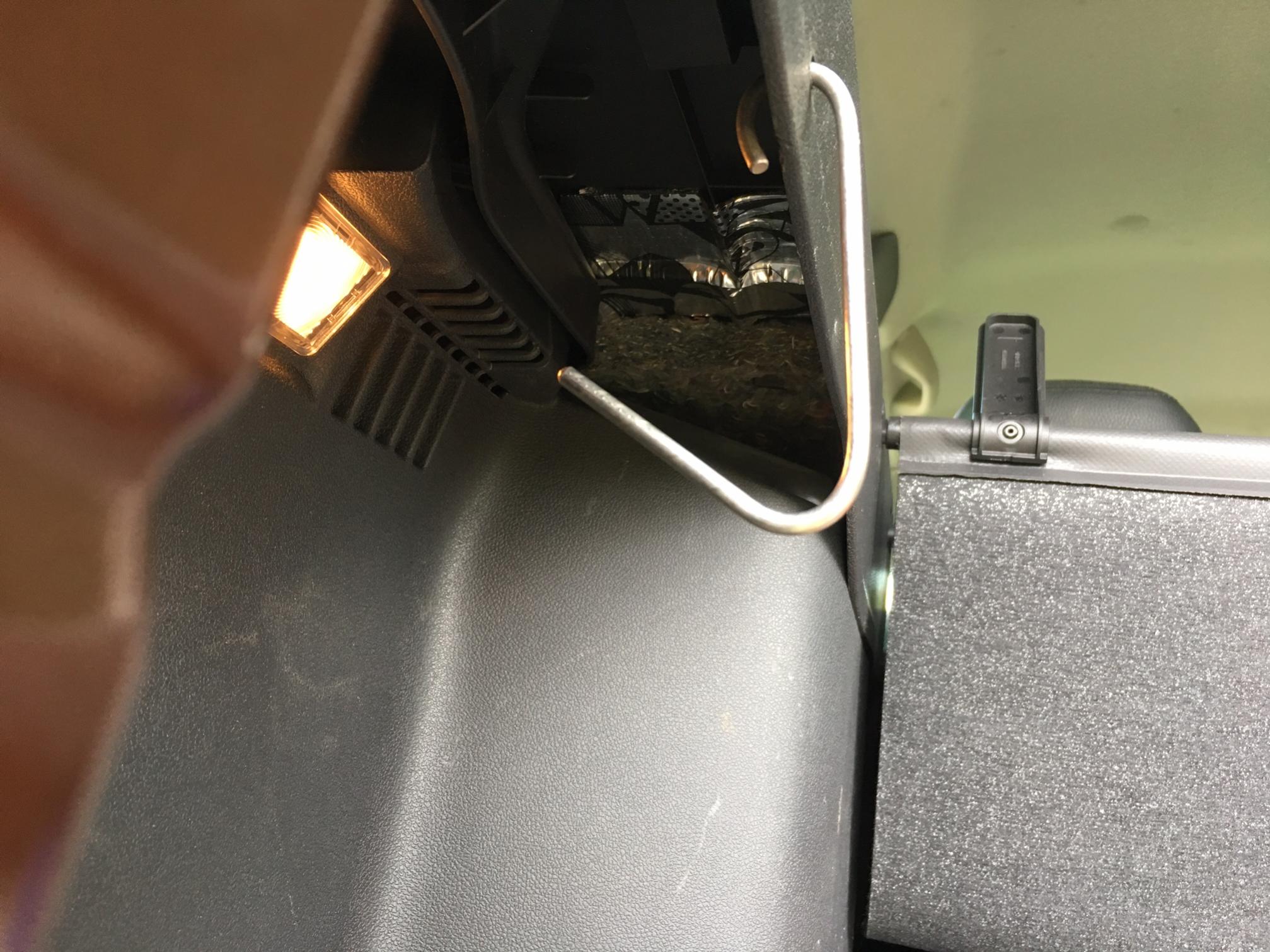

Я сделал крючки по бортам, чтоб пакеты и сумки не падали.
Диаметр прутка 4 мм

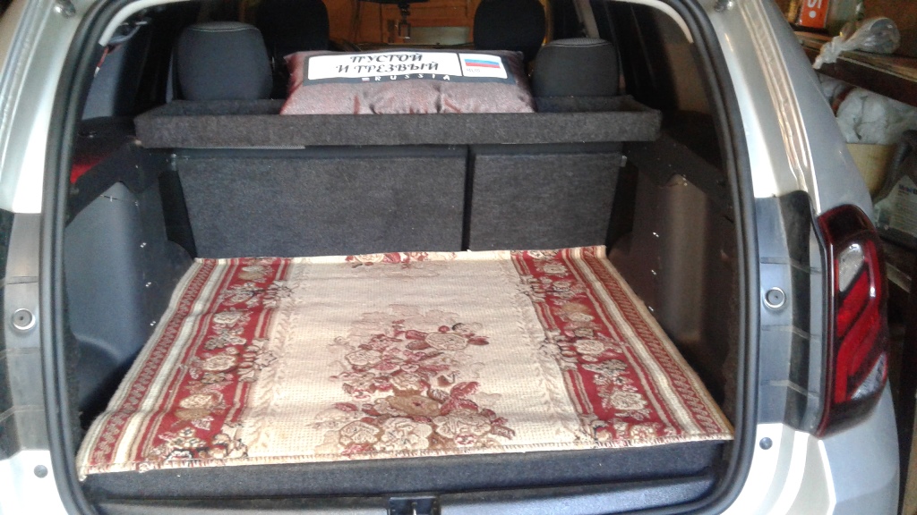

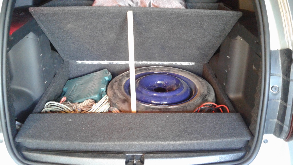

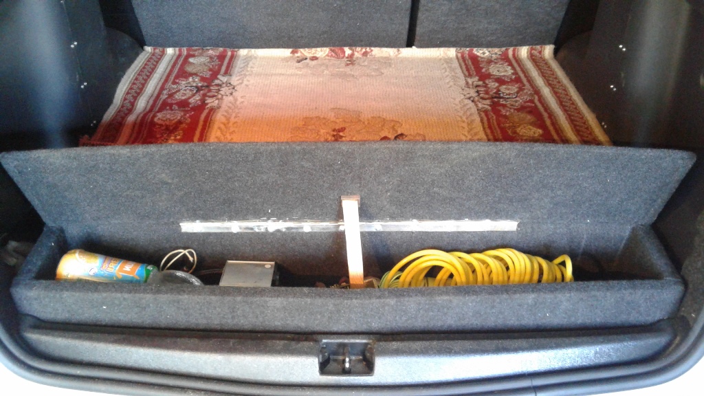

Сделал себе из фанеры пол. Люки все на форточных петлях, два по бокам и два возле задних сидений. Центральный на уголках . Пользуюсь с 2013 года, всегда можно добраться до ключей и т д, не вынимая груза. Для меня это удачное решение. Смотрите посты 77, 78.
Дуся 69

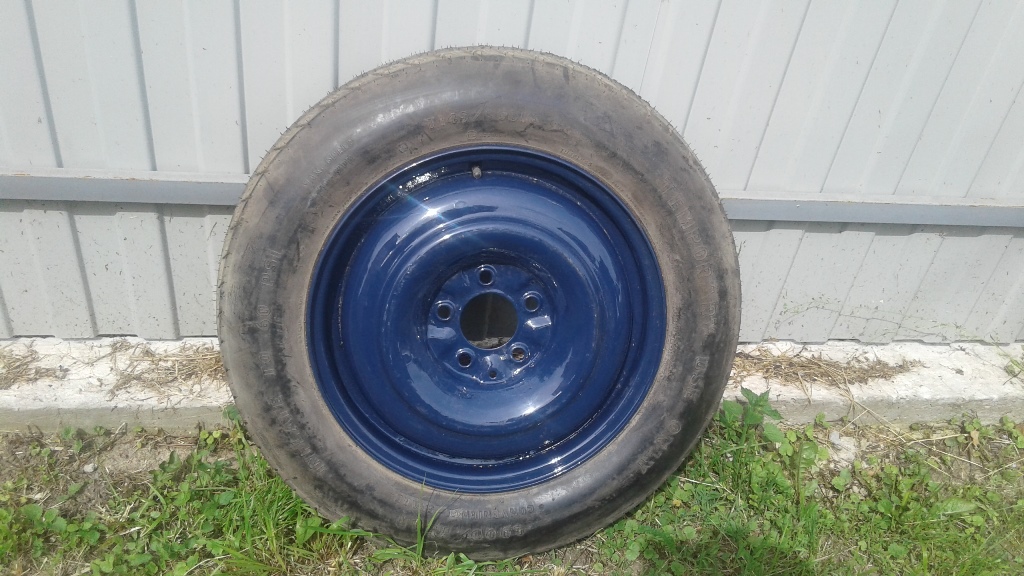

И я себе доработал багажник, теперь у меня ГБО установлено вместо запаски, а докатка под фальшполом)) Посмотреть можно здесь -
http://www.dusterclubs.ru/vb/showthr...411#post952411

Посты 77.78,290. Сегодня сделал видео в дополнение к фоткам.
https://youtu.be/2CmgXw5ivgw

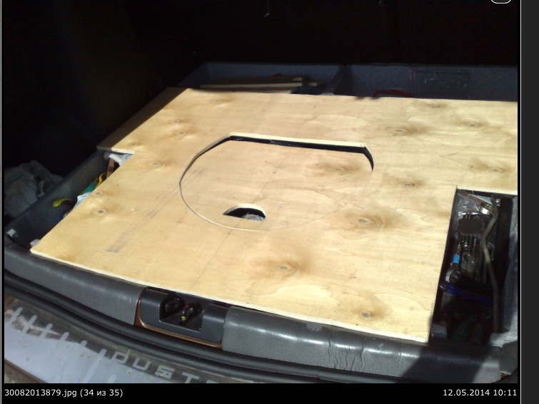

как и многие штатный органайзер с пенопластом от телевизора и с полкой аля гробовых дел мастер снял и из фанеры и стекловолокна сделаны по размерам штатных два новых отсека и полка. винты для крепления багажа выкручены за ненадобностью.

dusterkuban
, вес? Стоимость?

alex_175
dusterkuban
, вес? Стоимость?
вес не замерял, конечно ощутимо тяжелее родного органайзера, но не настолько чтобы был критичным... машина для гонок не используется... тут некоторые резину ставят злую, разница с обычными на одном колесе может доходит более чем в 3 кг, поэтому уж точно 3 деревяшки в багажнике не сделают погоды.
главное подогнано так, что сидит как влитая, поскольку обращался к ребятам, которые занимаются автозвуком ценник вышел возможно неприличный - 12000, но я не жалею о потраченных средствах

alex_175
вес?
ИМХО, но толщина фанеры избыточна раза в два, сорри
И маленькие перегородки лишние, у мну, там, к примеру, саперная лопатка живет, дворники запасные, труба-удлинитель.
