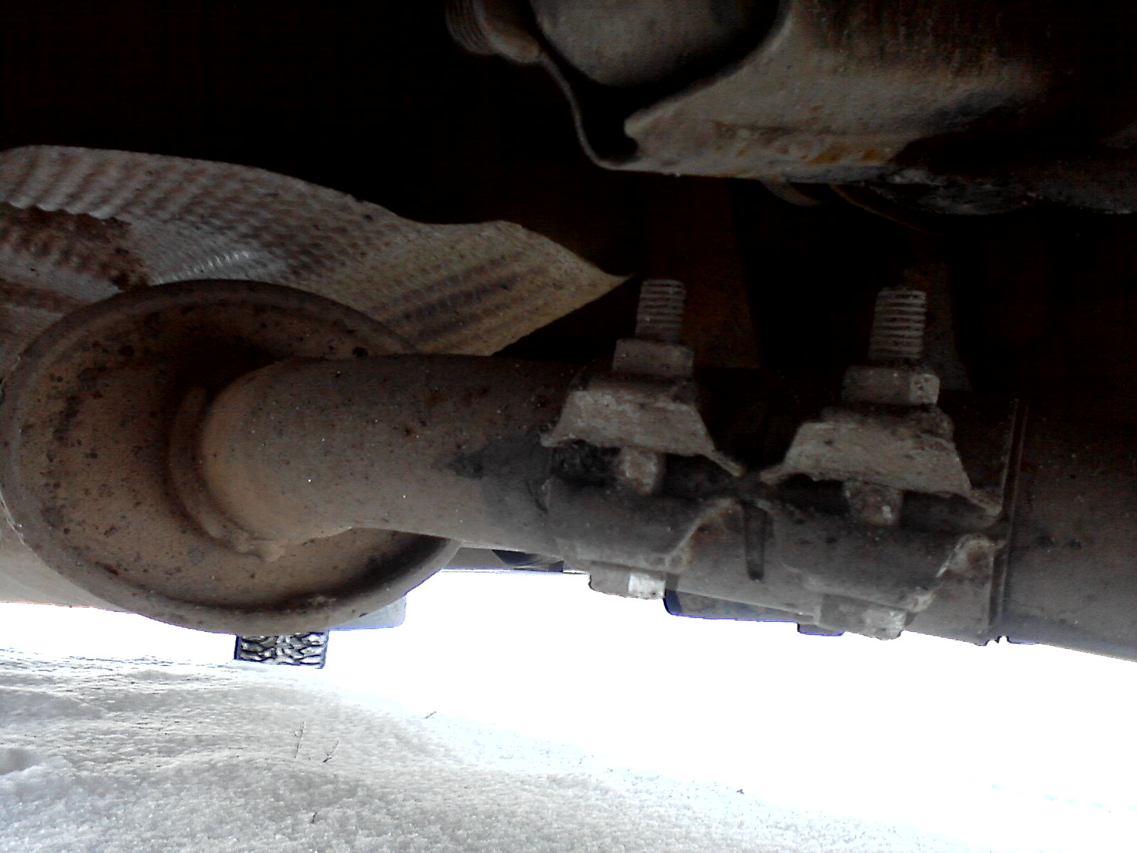

Ровно за месяц до конца гарантии авто на пробеге 44500 отвалилось крепление глушителя. ОД сфоткал, со сваркой напрягаться не стали, заказали новый глушитель, который пришел, когда уже гарантия кончилась. Но заменили всеравно по гарантии. На месте разреза поставили муфту.

Сообщение от Юрий 43
Хотелось бы увидеть, как это выглядит и в каком месте резали.

Re: Статистика ПРОБЛЕМ и ПОЛОМОК в период гарантии
Olejek, разрезают в определенном месте (по метке) между резонатором и глушителем. Попробую в выходные сфоткать на телефон, машина пока в гараже ждет у природы хорошей погоды.

Сообщение от Olejek
Фото не делал. Режут примерно по середине трубы, где она идет от продольной части слева-направо по ходу авто, Потом труба делает разворот и входит в заднюю банку. вот в середине этой поперечной трубы и делается разрез. Собирается так же, как было на жигулях: труба на трубу и обжимается хомутами.
Вот фото установленной муфты. Разрез сделан ближе к резонатору.
Мдя... Глушители в Дастерах уже не торт совсем. На 8-ми летнем Логане у меня был блестючий весь тракт выпуска, я джае думал что он из нержавейки сделан. А когда резали мне его чтобы поставить пламягас, так там толщина металла была, что еще лет на 20 хватило бы.
