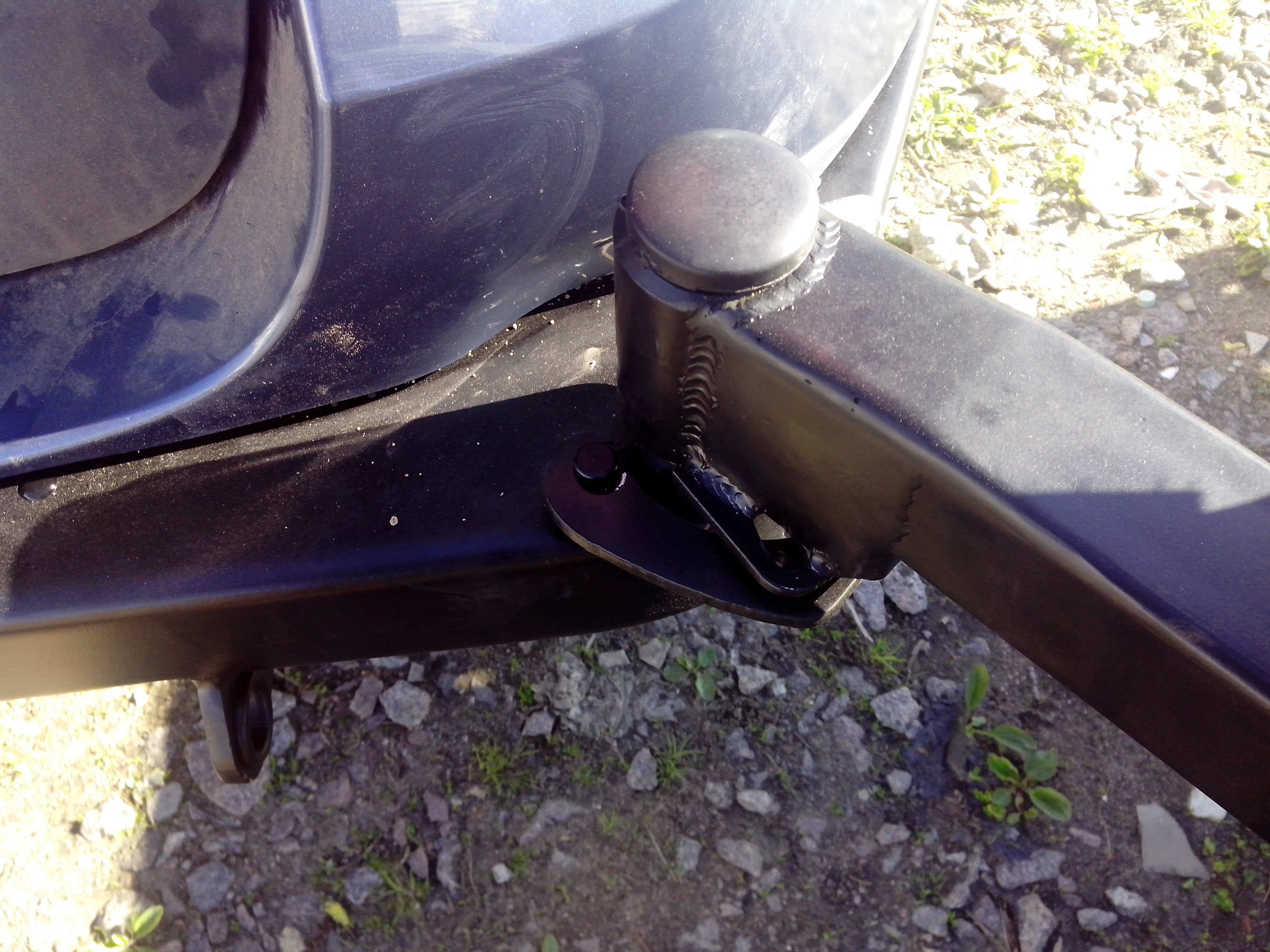

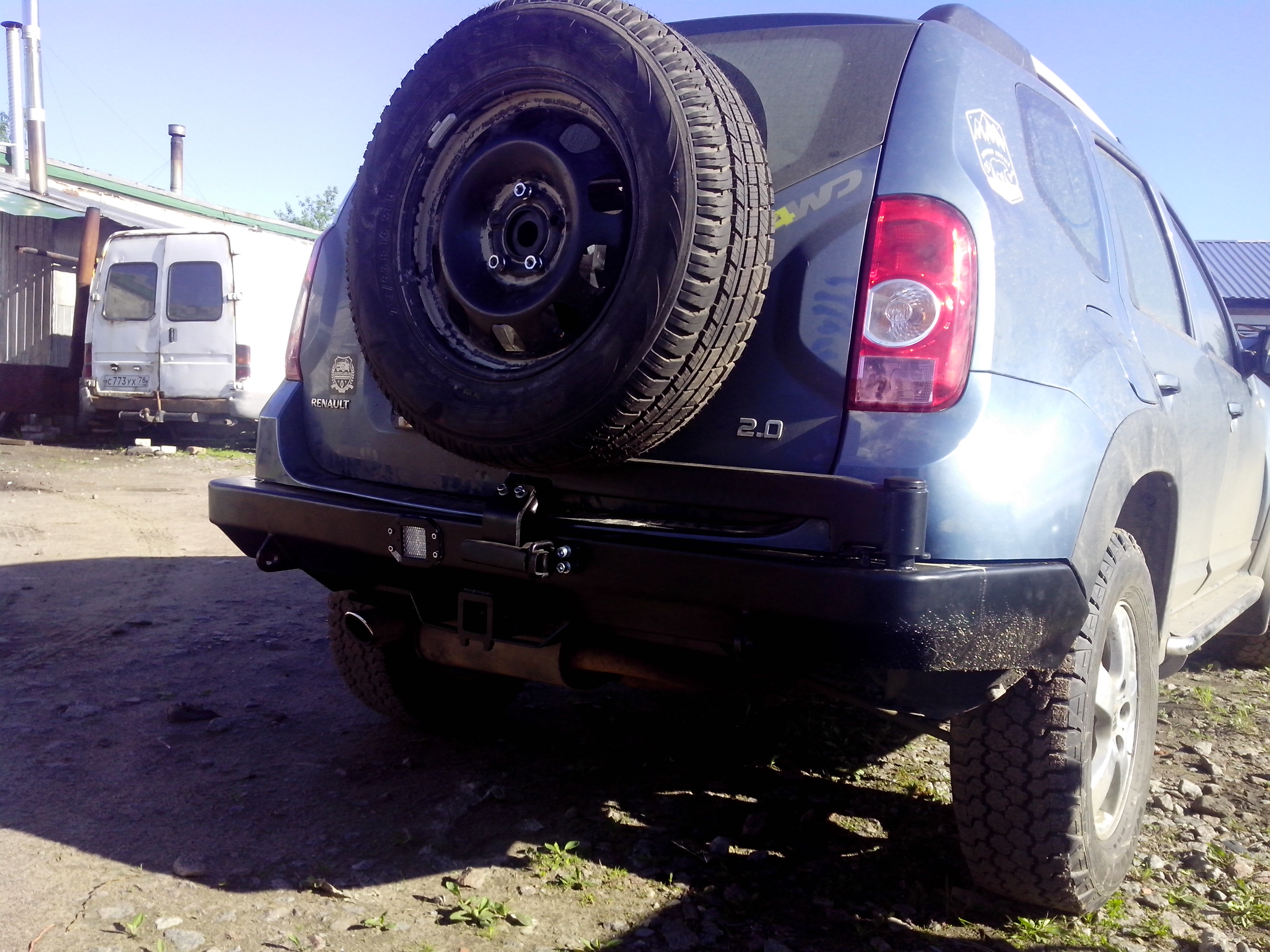

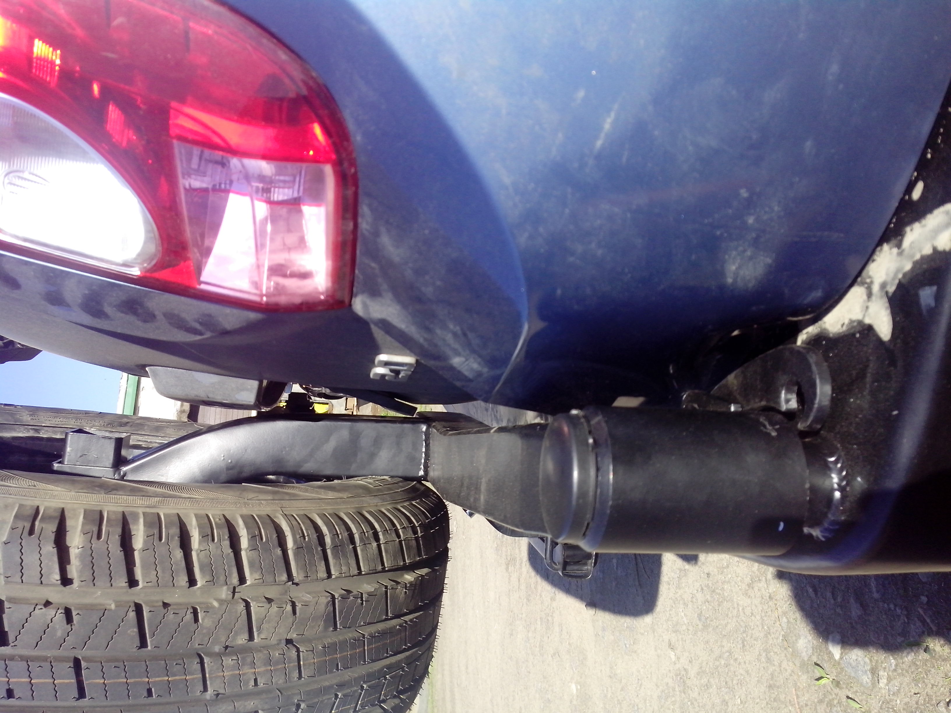

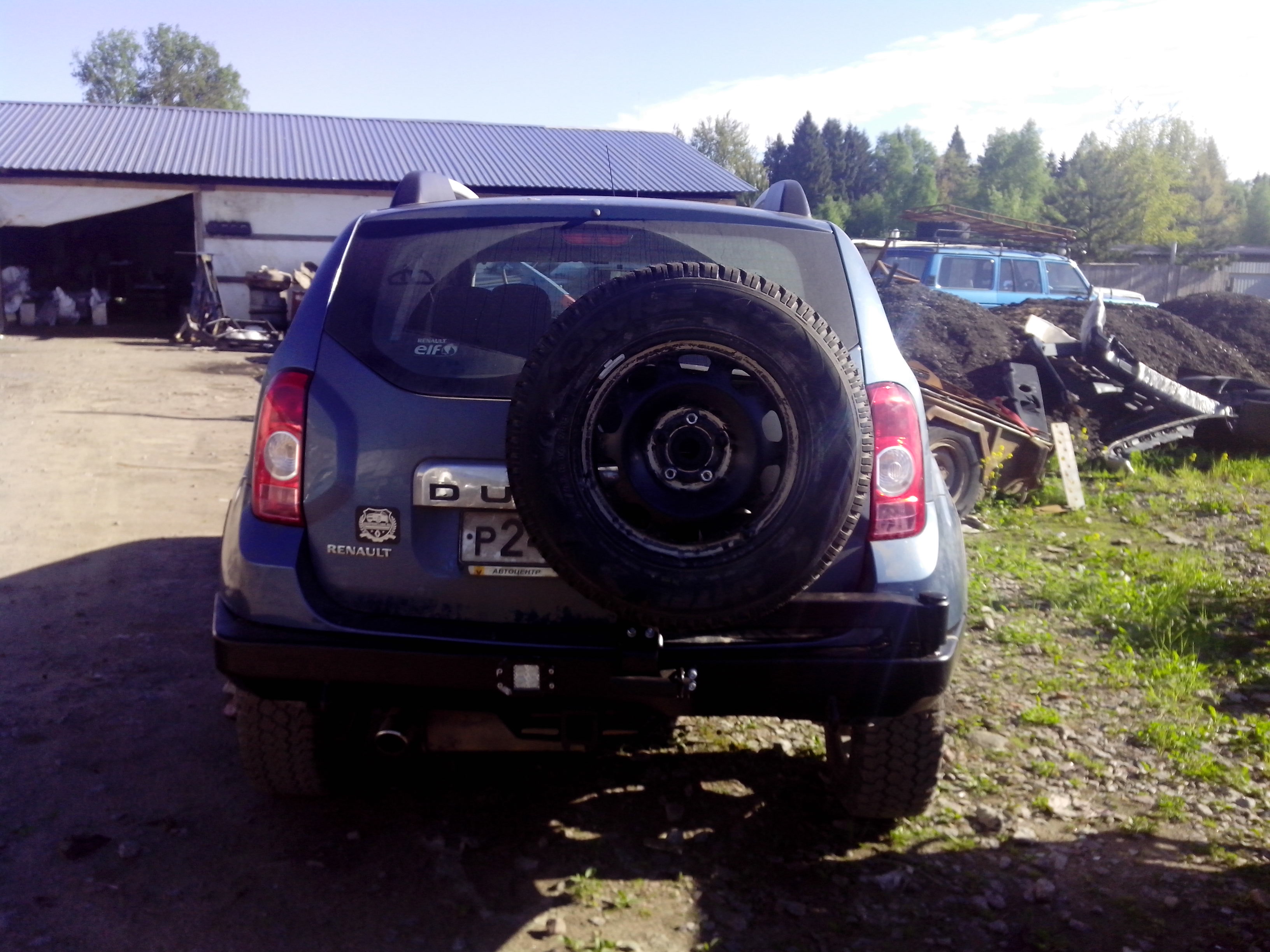

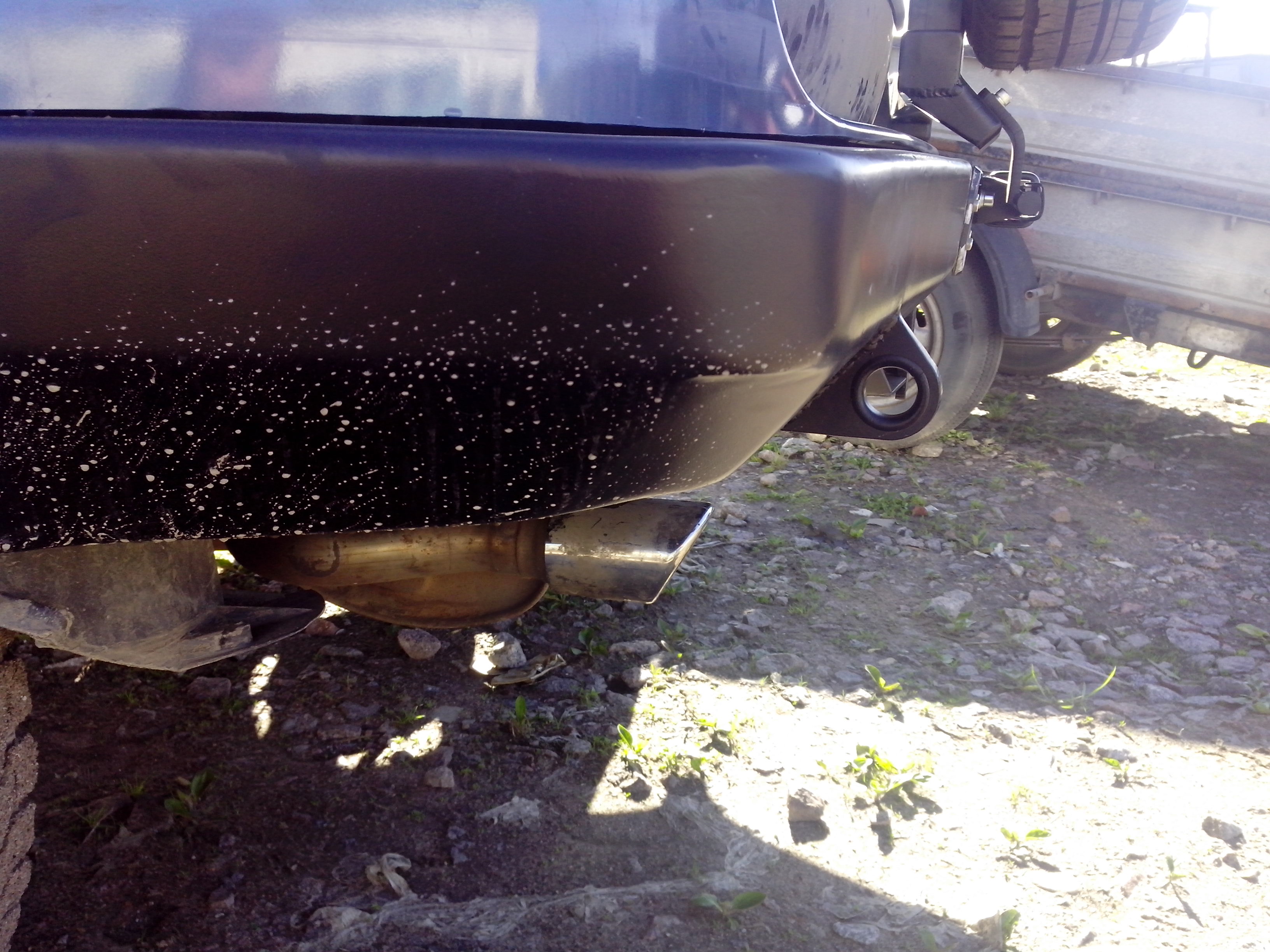

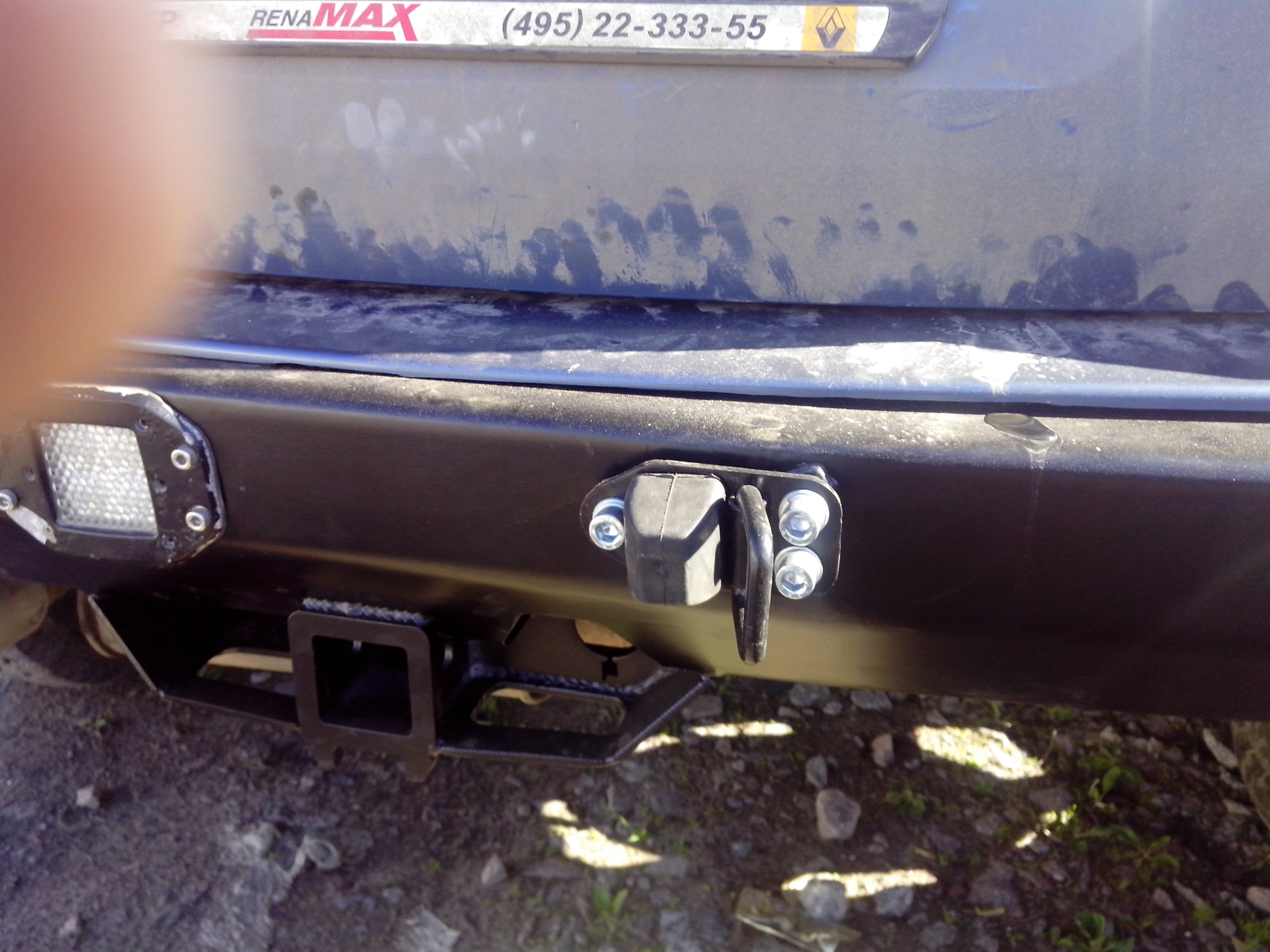

Итог трудов агалатовских умельцев
ID:	77245   Нажмите на изображение для увеличения
ID:	77246   Нажмите на изображение для увеличения
ID:	77247   Нажмите на изображение для увеличения
ID:	77248   Нажмите на изображение для увеличения

Сообщение от YODA
Такой вес даже пружины Iron Man не потянут. У меня задние пружины при установке калитки, даже без колеса просели, с запаской еще сильнее проседают. А если еще в багажник лодку с мотором положить, то зад по асфальту скребе
Задние пружины Айронмен расчитаны на дополнительную нагрузку в 150 кг.
Соответствующую инфу можно найти на их сайте. Вес заднего силового бампера с калиткой не превышает 50 кг. Я вчера проехал порядка 850 км с этим бампером+ 50 л топлива в дополнительном баке и + мин 80 кг валунов в освободившейся нише.
Никакой сильной просадки пружин не обнаружил. Зато появилась плавность хода и полное отсутствие звуков при отбое.
Пружины у меня проседали, когда я за один присест 26 коробок керамической плитки возил.
