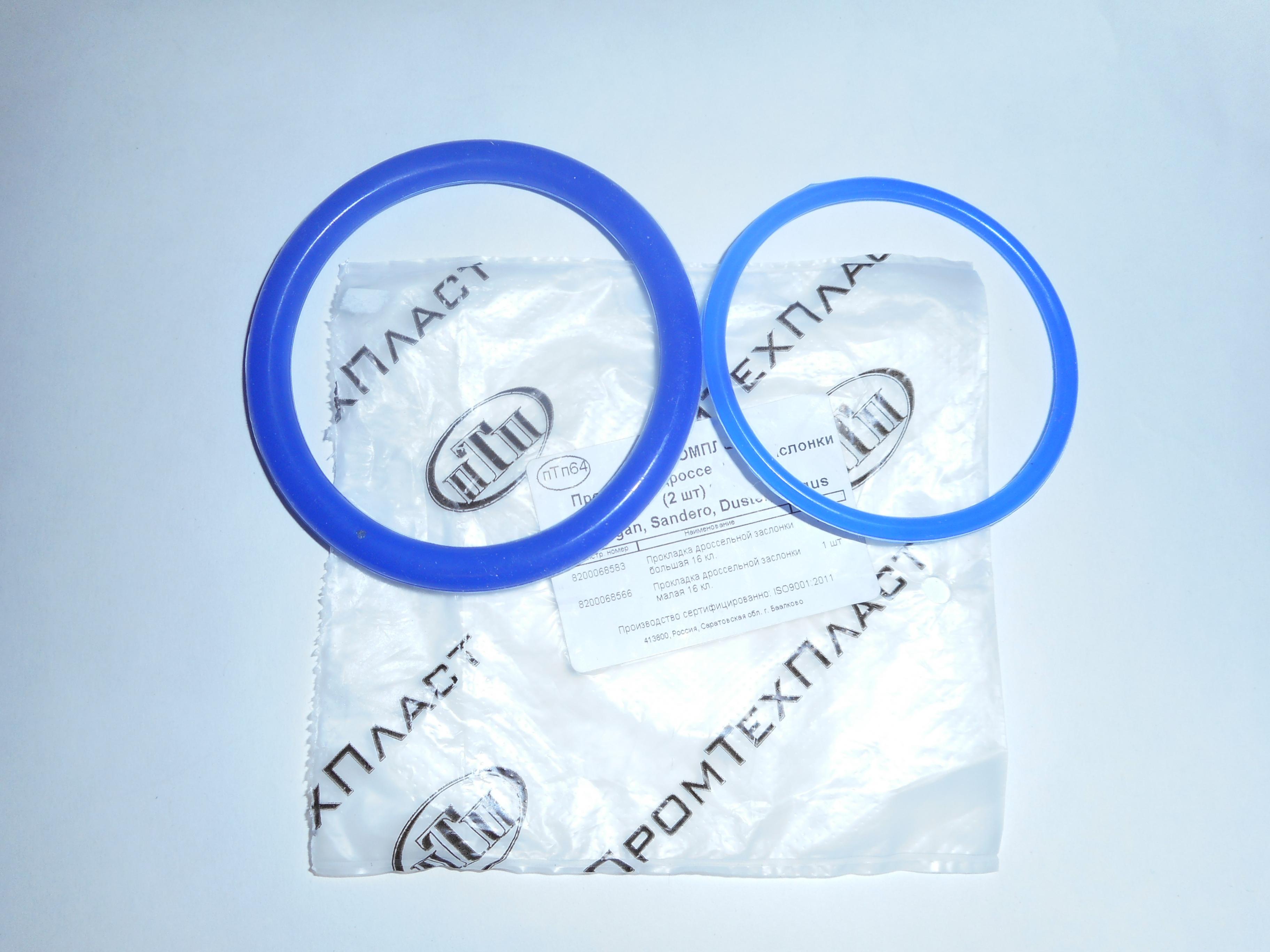

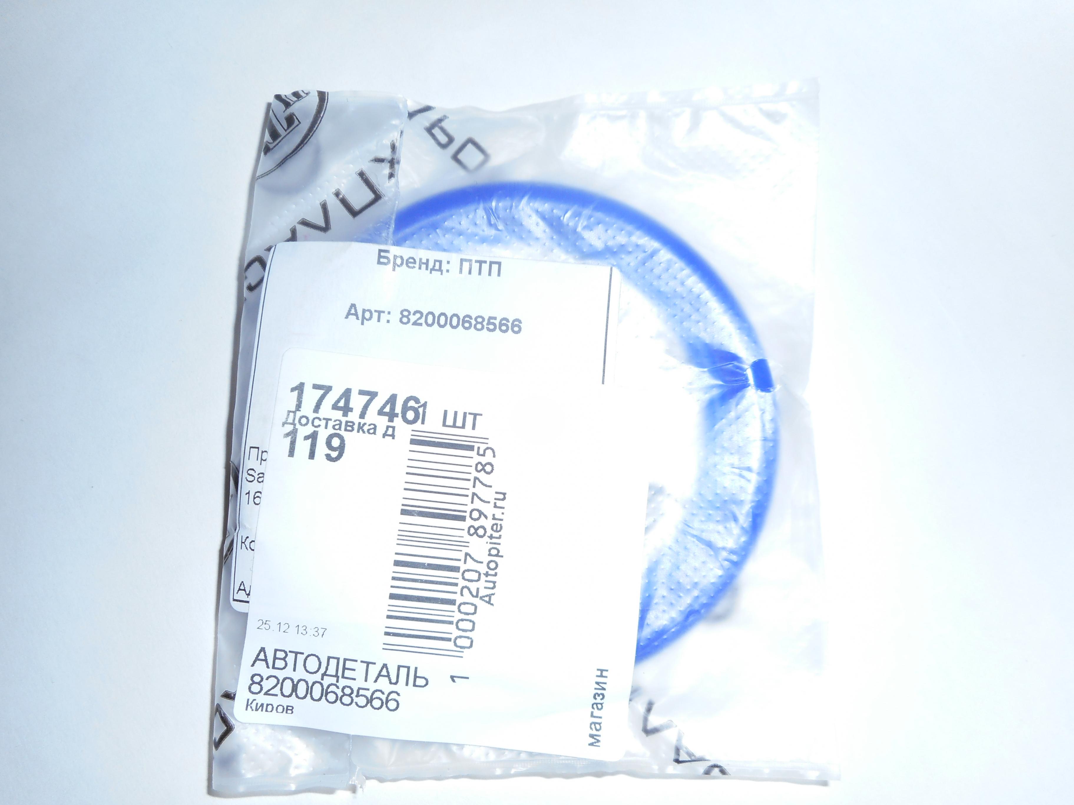

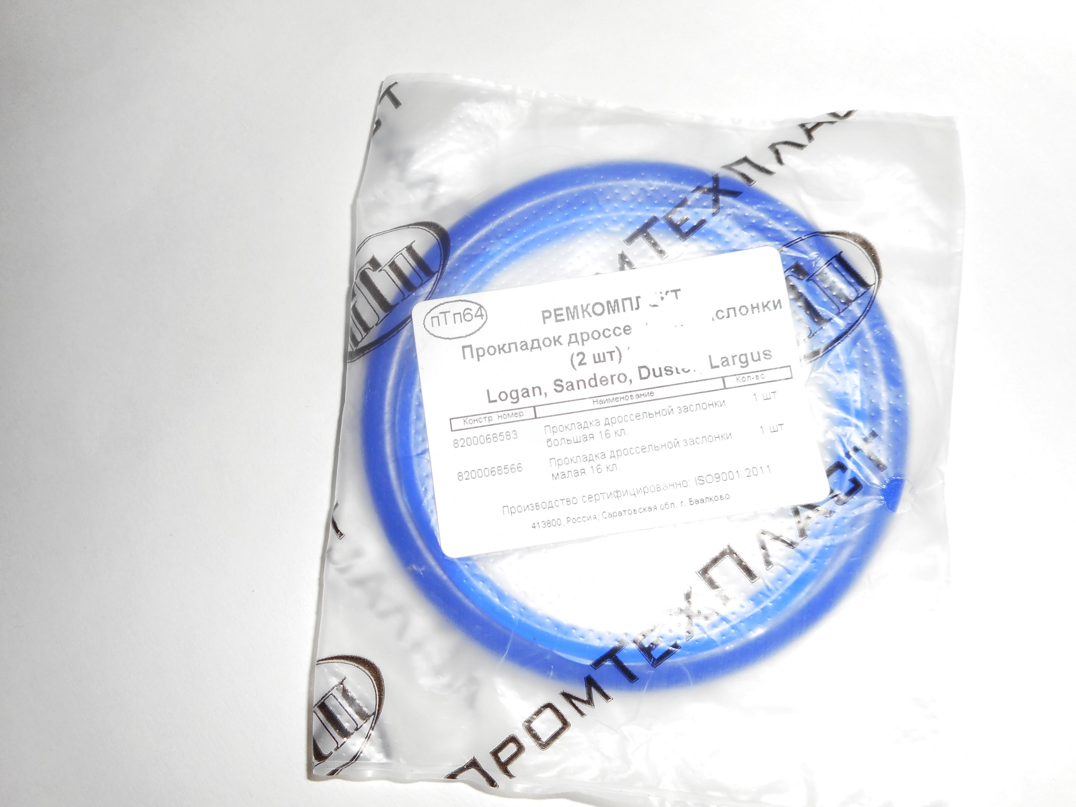

Стал обладателем синих колец-силиконовые, для ДУ. Были куплены в рознице за 220руб. у производителя они стоят 8200068583-65руб. шт, и 8200068566-52руб.шт.
Толщина колец, 8200068566-малое кольцо -4мм. и 8200068583 - большое кольцо-8мм.

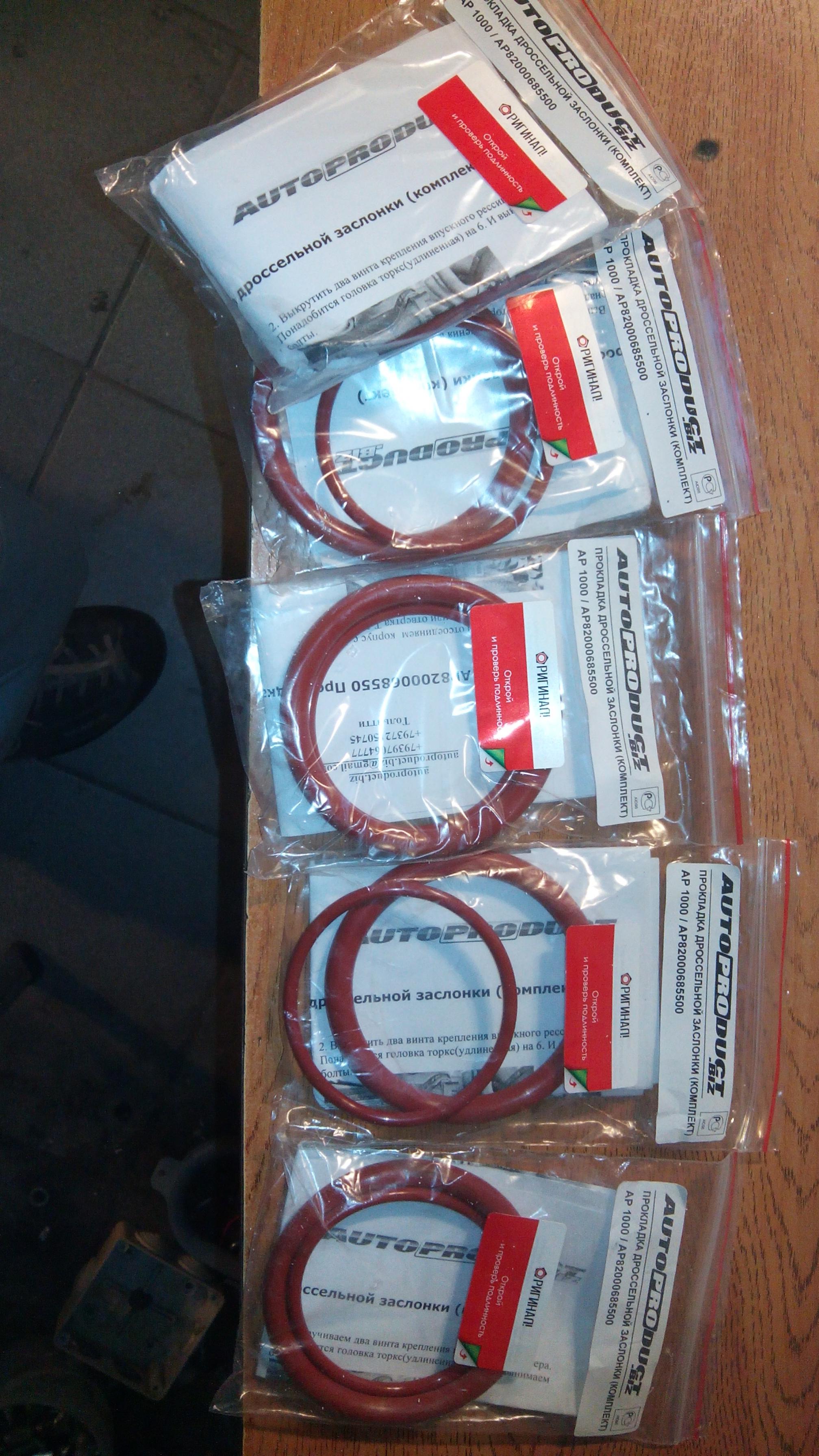

Сегодня пришёл заказ из 5 комплектов прокладок из Тольятти. По 200р. Брал здесь:
http://www.autoproduct.biz/catalog/item/295/
Качество хорошее, облоя вообще нет, думаю и одного комплекта мне хватило бы
Продать лишку будет не проблема, знакомые на рено есть.
С доставкой 1000+445= 1445р вполне бюджетно получается, хоть каждый год зачистись
Ставить летом уже буду, сейчас новые реношные, за 1200р. комплект при около нулевых слегка ХХ качают опять.

Обязательно отпишусь, материал ваших прокладок имеет хорошую эластичность и плотность, наподобие прокладок для систем кондиционирования, при надавливании сразу восстанавливается в отличии от оригинальных рено (мои новые, менее трёх месяцев продержались), которые меняя форму не восстанавливаются и "дубеют" со временем и под воздействием перепада температур.
P.S. "Сарафанное радио" имеет более сильный эффект рекламы, особенно на форумах в профильных темах!
Где собираются реальные пользователи и "обкатка" новых, хороших продуктов, происходит намного быстрее.
