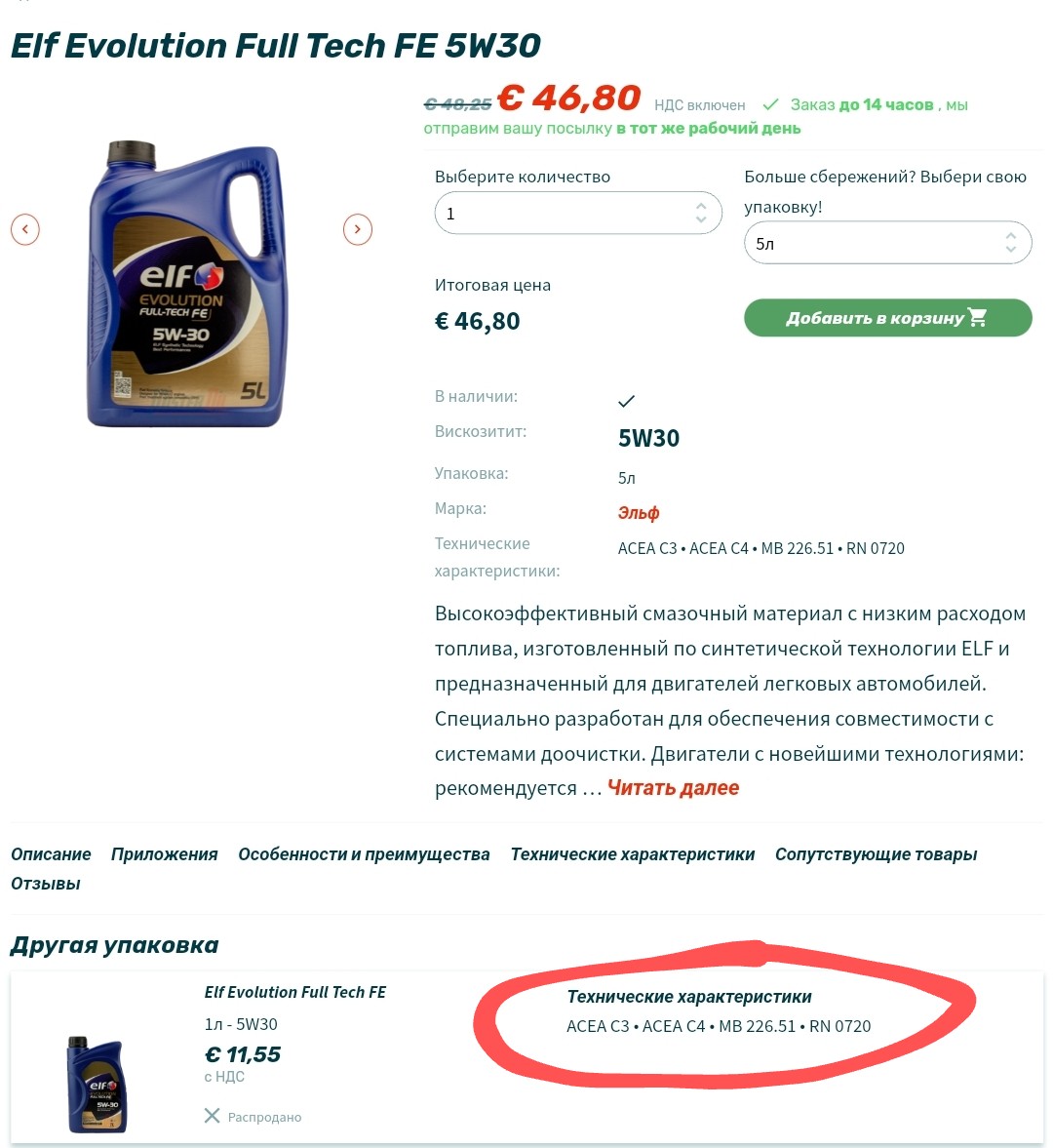

всем здрасте. опять я со своей проблемой . после первой замены масла повысился расход до 12-ти л. (может совпадение) и маленькая вибрация в руле гдето через 10000 км. упал до 8+ сам. в этот периуд заезжал в 13 сервисах 3 дилера никто ничего не нашел два официала сказали что машина вообще работает отлично сейчас 36000 км. вот так и езжу ))). dci 1,5 k9k

Сообщение от петр в
Такая же фигня. На первом ТО, дилер залил масло С4. На мое замечание что вроде как С3 в документации прописано. Манагер округлил глаза и умчался. Принес кучу доков от РЕНО, что нужно лить С4. А про С3 он слышит в первый раз??????
Однако впечатление, что расход увеличился. (всегда заправляю на одной и той же колонке, до щелчка и потом доливаю до круглой суммы, т.к. за нал дешевше). Первоначально расход совпадал с БК 5,4-5,8). Теперь 7- 9. Уходил на РН, у них да и 12 расход по факту получался, видимо соляру воздухом разбавляют?????

Re: Расход топлива на дизельном Дастере
Сообщение от Gytker
Ну всё правильно манагер сказал)) К9К 858 с Евро 5 предписан RN0720. Ну а если масло при этом имеет уровень С3, то это не возбраняется)))
