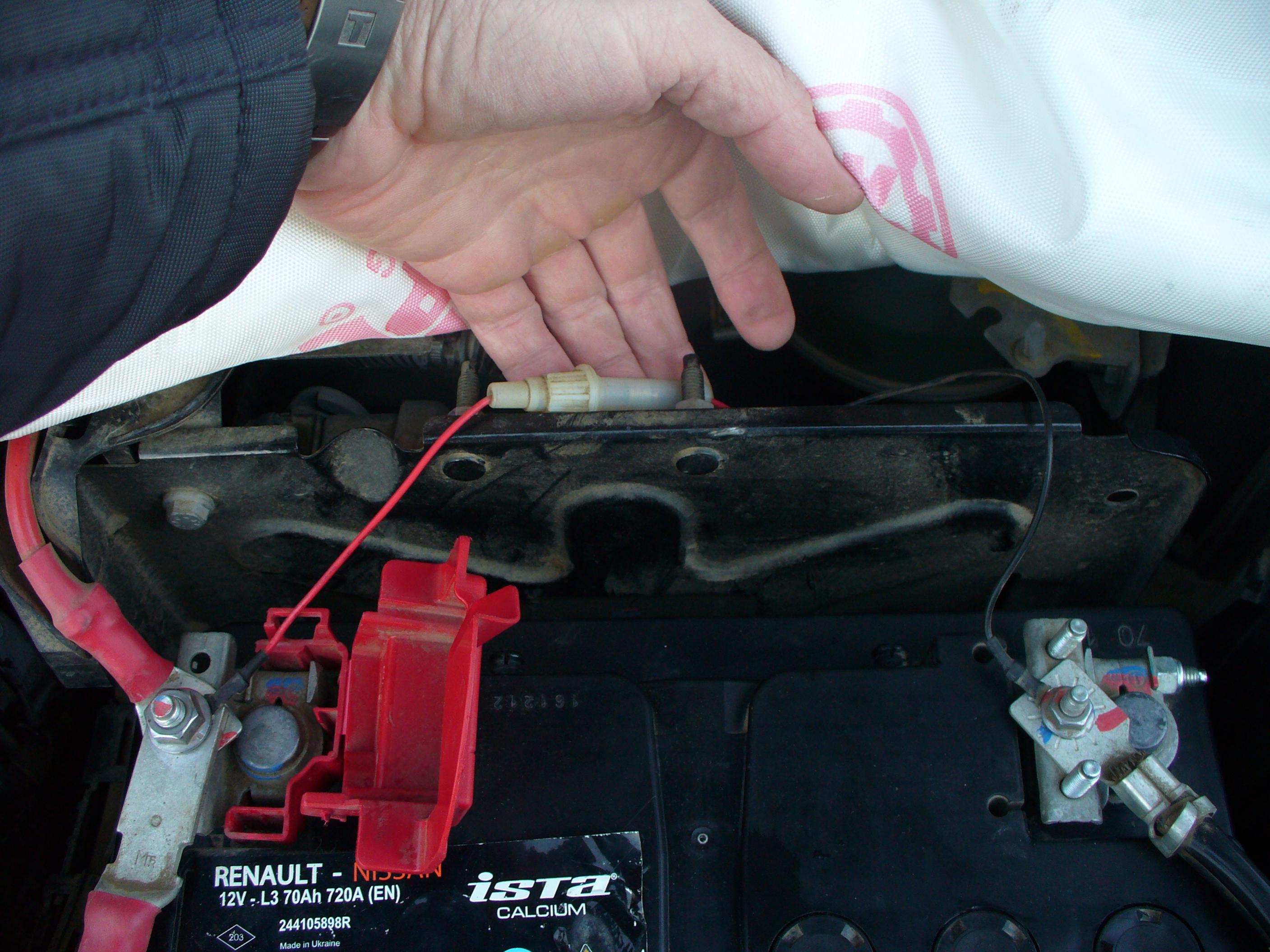

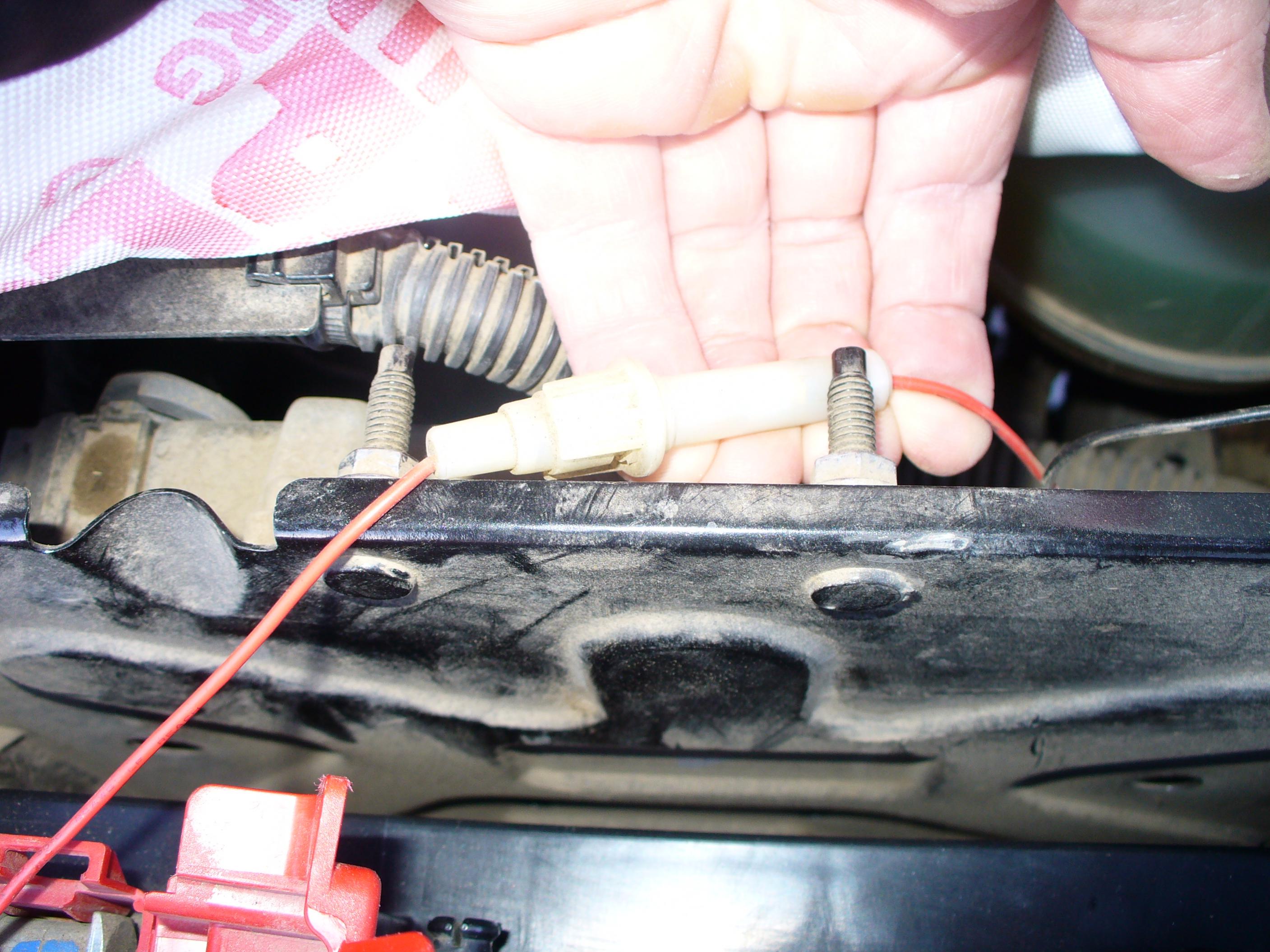

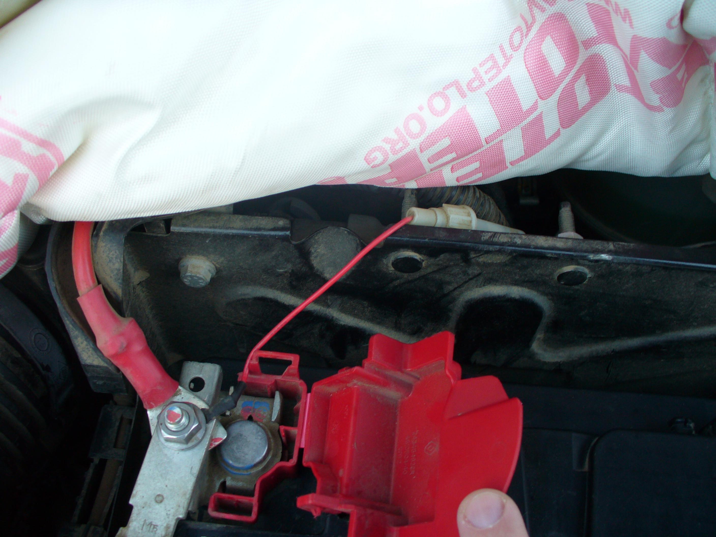

Сообщение от Strusto
Нет, в машине никакие провода, шланги не должны быть внатяг, все должно иметь некоторую свободу для перемещений от вибраций, попробуйте этот провод проложить иначе.
Сообщение от Борян
Фото бы посмотреть !
Вот фото. В пластиковой полупрозрачной трубке ходит пружина и провод вытягивается туда и обратно , но в определенных пределах. Но даже в вытянутом состоянии почему-то остается внатяг. Красная крышечка так вообще толком не закрывается..

Re: Аккумулятор
Сообщение от Borysych
Если неохота удлинять провод и его нельзя иначе проложить за перегородкой, то я бы немного развернул клемму этого тонкого провода против часовой стрелки градусов на 10...15 и провод опустил в выемку в перегородке, обмотав провод в этом месте изолентой.

Re: Аккумулятор
Это не штатный предохранитель,если от сиги то либо замок капота либо автономная сирена.У вас кроме сиги еще что то из допов стоит?
Да в принципе не важно,или нарастите или переложите как вам удобно.

Re: Аккумулятор
У меня точно такой провод с предохранителем идёт на ДХО, но провод длиннее и лежит свободно. Рассоедени разъём предохранителя, вытащи пред., открути от клеммы этот короткий провод, отпаяй наконечник и замени провод на более длинный.

Re: Аккумулятор
Точно так же подходят 2 проводка от модуЛя ДХО , только у меня он стоит повыше , на штатном болтике , и проводки идут с провисом . А клемму вместе с пласмаской я снял и саму клемму развёл и расширил напильником . Смазал тех вазелином и затянул , села плотно ( ей пласмаска не дает полностью садиться ) .И минусовую тоже ...

Re: Аккумулятор
Да , горе электрики, делают на от..ись !! Так конечно оставлять опасно, перетрётся и на корпус замкнёт !

Re: Аккумулятор
Спасибо всем за советы  . После фотографирования, еще по разному посгибал проводок - вроде уложил более-менее свободно, наверное угадал место . До этого же как-то 3 года проездил ))). Но все равно согласен что это ненормально... Наверное еще воспользуюсь советом Strusto, про изоленту, когда потеплеет. На 99% уверен что это сигналка Старлайн. (когда снимал этот проводок, помню, брелок пискнул - наверное типа предупреждения о разрыве в цепи)
