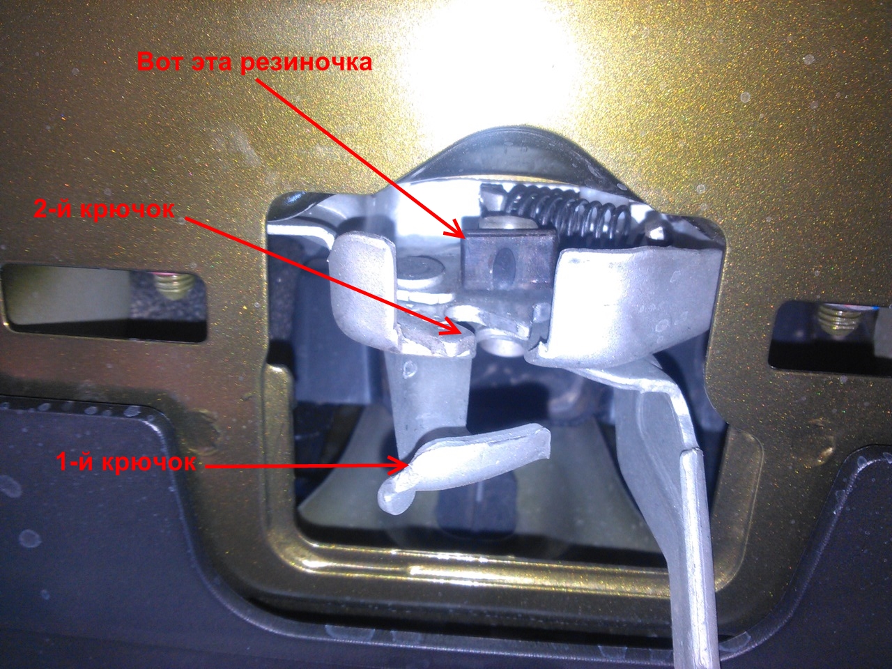

У замка капота замерзает резинка типа буфера, приглядитесь она там есть, резинка на морозе становится жёсткой поэтому нужно чуть сильнее прижимать капот при закрытии, именно прижимать, а не долбить с разбегу.

Сообщение от Байкал
У нас в Питере последние дни подморозило, и таки сегодня на заправке не сразу удалось открыть лючок бензобака. Минуты две бегал взад-вперед, дергал ручку и крышку лючка. Народ, кто в морозных краях живет, скажите, у вас это постоянная проблема, или мне так случайно "повезло"?

Сообщение от Байкал
И по весне вмятины посчитаем....Нужно эту резинку убавить на 1 -2 мм ,либо сделать другую ,но помягче....

Что за резинка? Не совсем понял где?

Сообщение от Байкал
Тоже не сразу капот сегодня смог закрыть, обычно бросаю его с не большой высоты, и сегодня так, а он не закрывается ! Взял WD , побрызгал на замок обильно и о чудо капот стал закрываться !  Так что это не только рестайла касается !
Сообщение от Михалыч35
Маленькая резиночка, упор в замке, если смотреть сверху то первое от решетки идёт крючок (1) за который надо подцепиться чтобы капот открыть, затем идёт крючок (2) который закрывает капот плотнее и приводится в действие ручкой из салона, а далее идёт тот самый упор резиновый !
