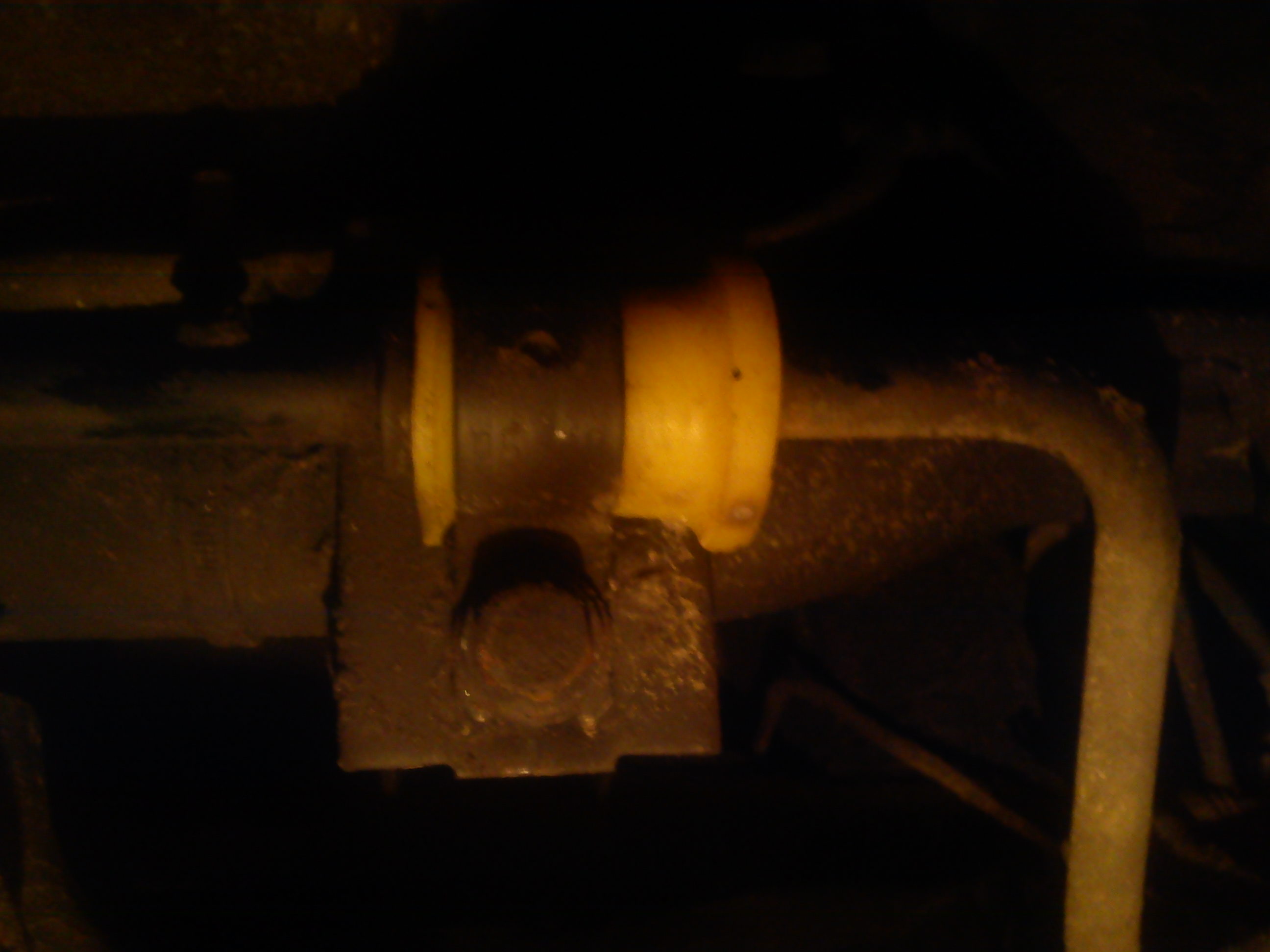

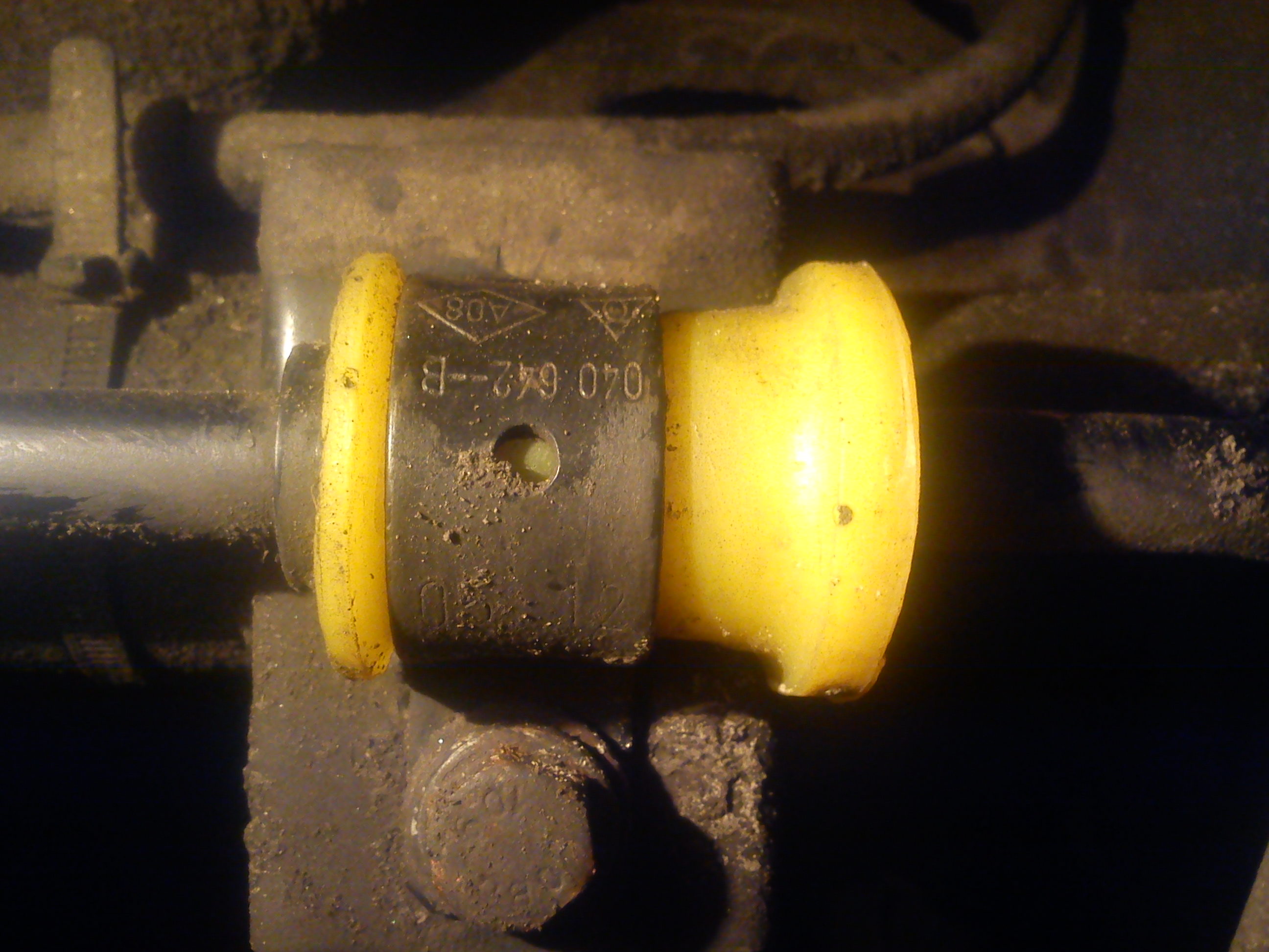

По просьбе Евгения померял толщину зад.стабилизатора = 14 мм. Фото втулок от ВаЗа 2109-2110 (надо предварительно померять отверстия, у них ещё и на 16мм. есть) установленных на мой и ещё несколько Дастеров. Спереди на стабилизатор поперечной устойчивости, с некоторой небольшой доработкой, подошли передние резинки стабилизатора от ВаЗа 2101-2107. Всё из полиуретана. Фото задних.

А чем родные не устраивают?Быстро разбивает?

stirhol, родные резиновые, а резина быстрее изнашивается, чем полиуретан.

Тем не менее их тысяч на 40-50 должно хватить,хотя как ездить

Главное не как ездить, а где ездить.У нас практически нормальных дорог нет, одна сплошная стиральная доска и приходится нам чаще их менять вместе со стойками стаб. Стойки стаб. от Киа Риа подходят, в два раза дешевле наших.

U-2, у Вас уже резинки сносились? Зачем меняли, какой пробег? С полиуретановыми втулками будет жестче, чем с резиной.
