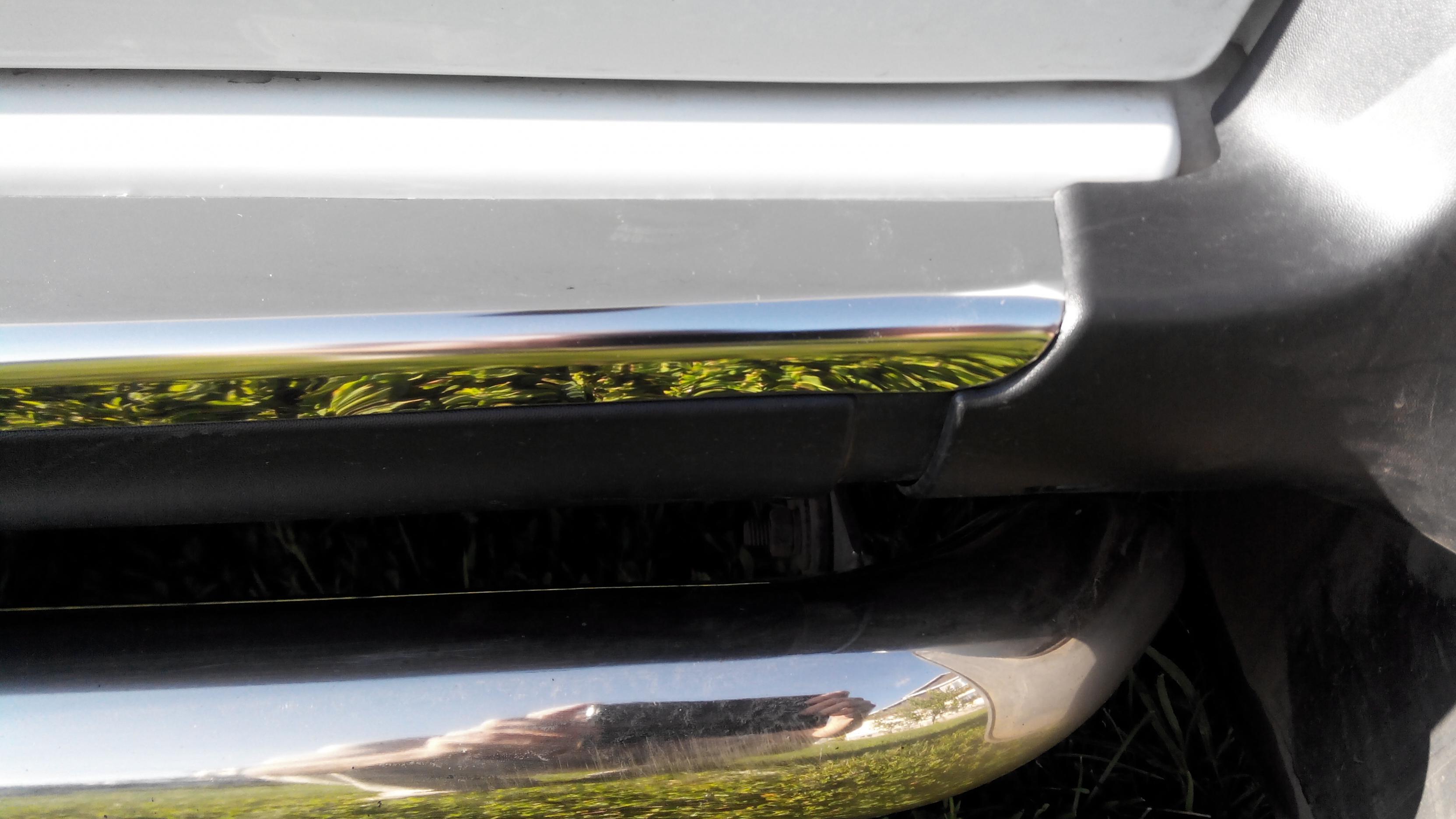

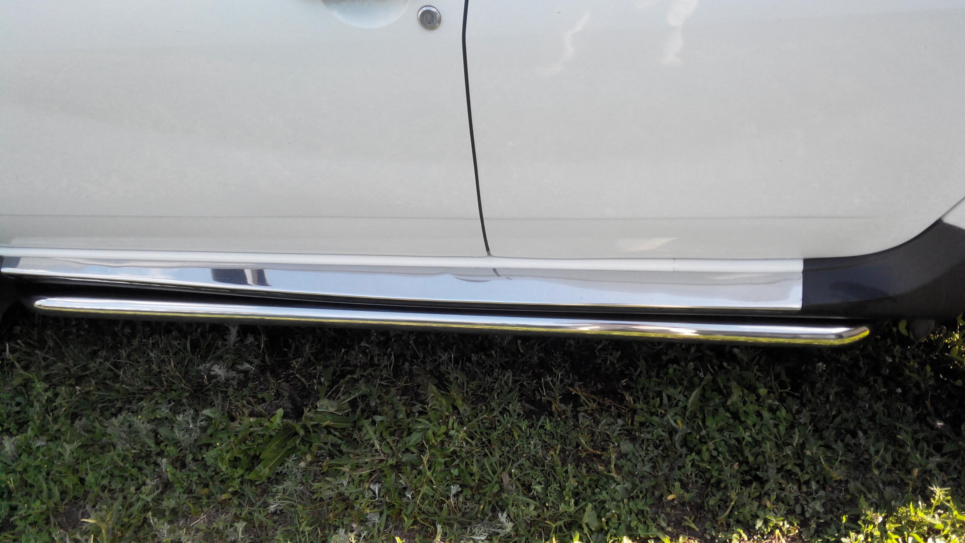

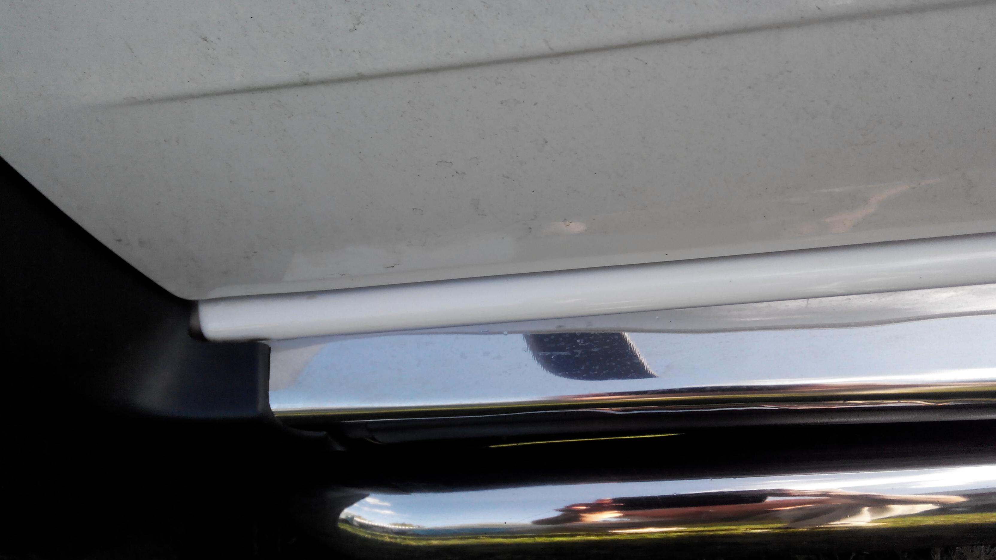

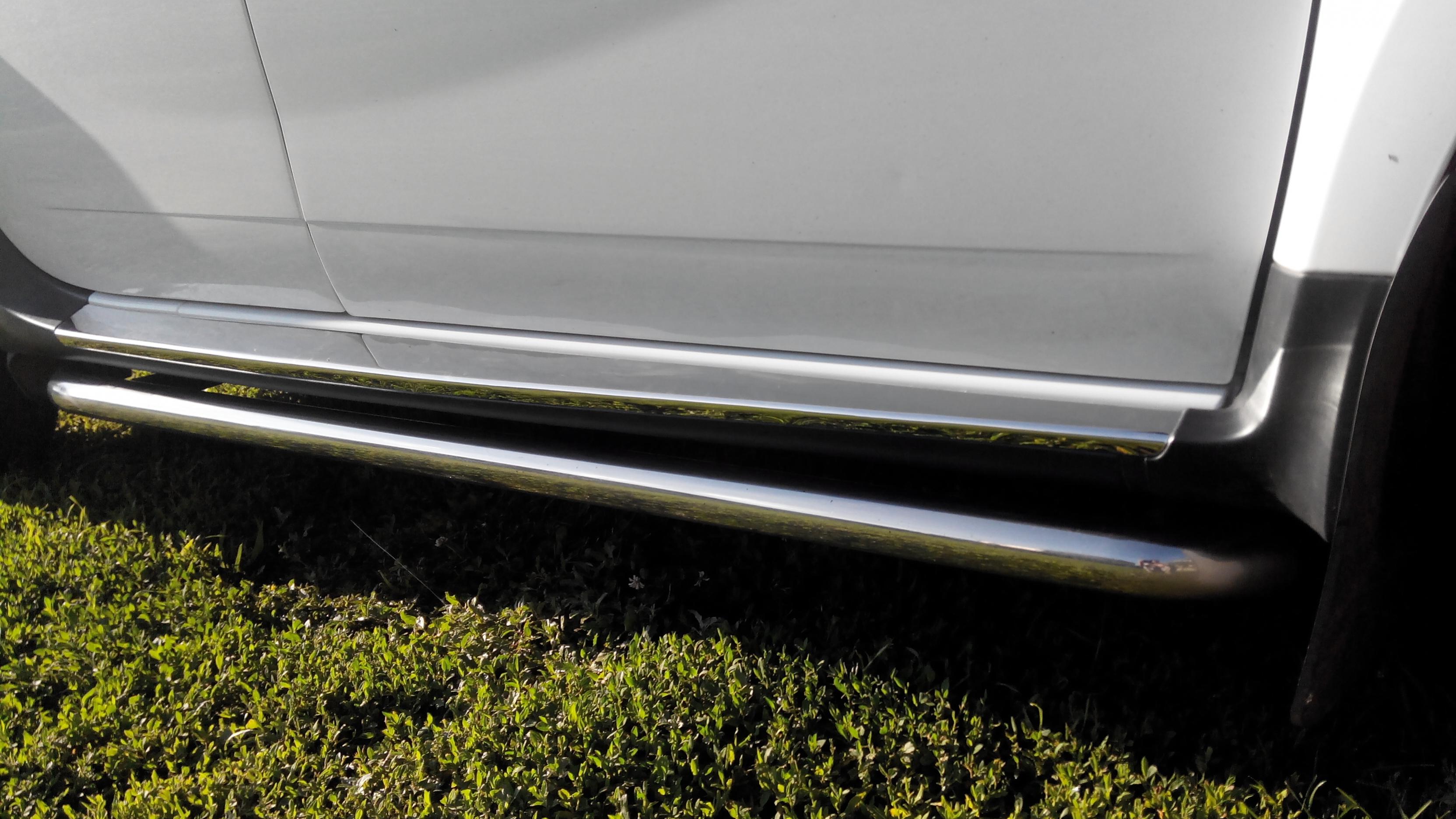

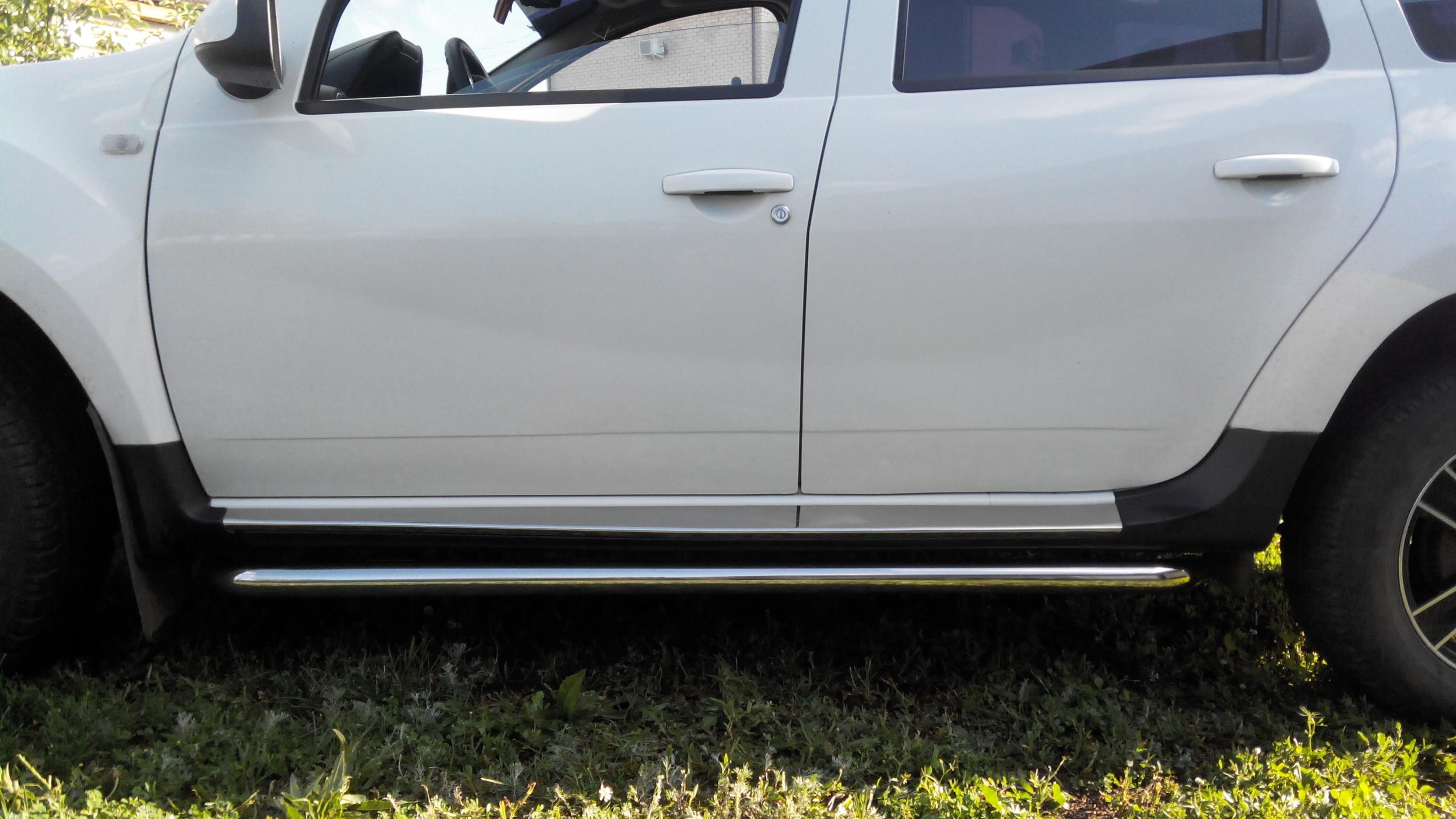

Накладки получил ,спасибо.Все нормально,упаковано хорошо.Пока нет времени поставить ,как поставлю выложу фото.
Старый 30.06.2017, 15:50   #302
oleg0704
Аватар для oleg0704
Онлайн: oleg0704 вне форума
Был(а): 07 Янв 2020 20:36
Имя: Олег
Адрес: 56 регион
Автомобиль: Duster белый лед 1,6 4х4
По умолчанию Re: Накладки металлические на пороги от Hudozhnik

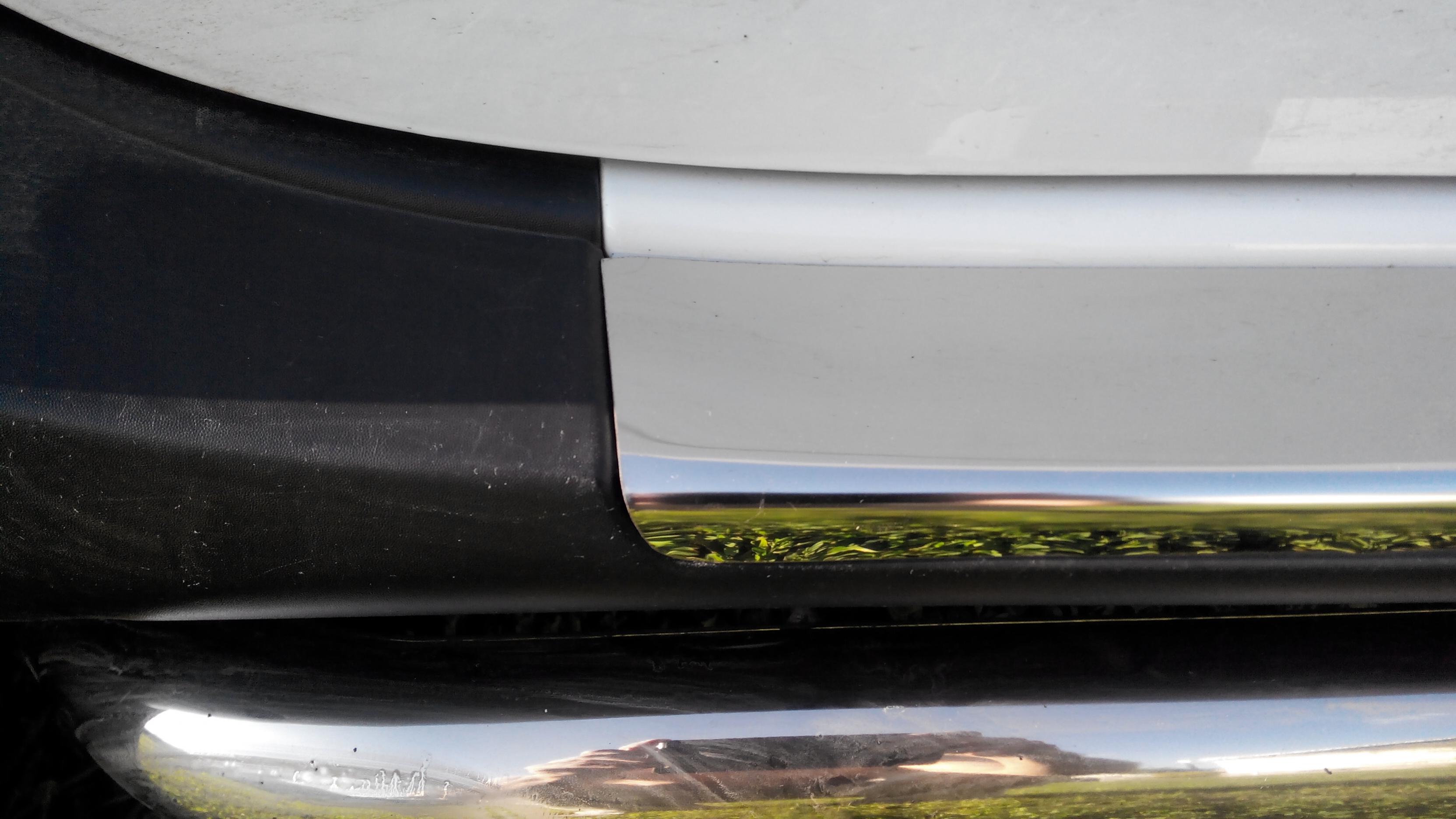

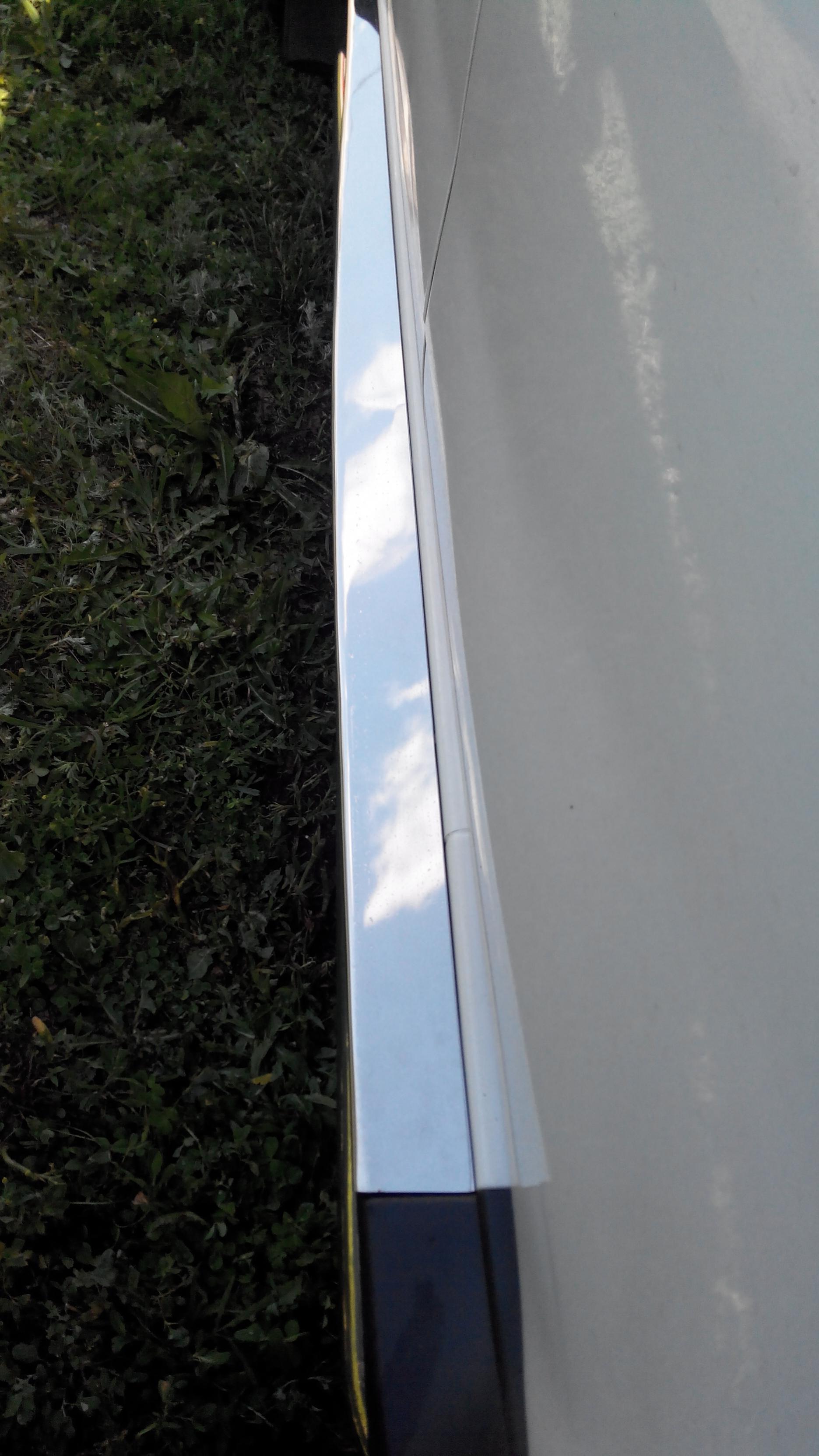

Поставил накладки,все подошло отлично.Спасибо

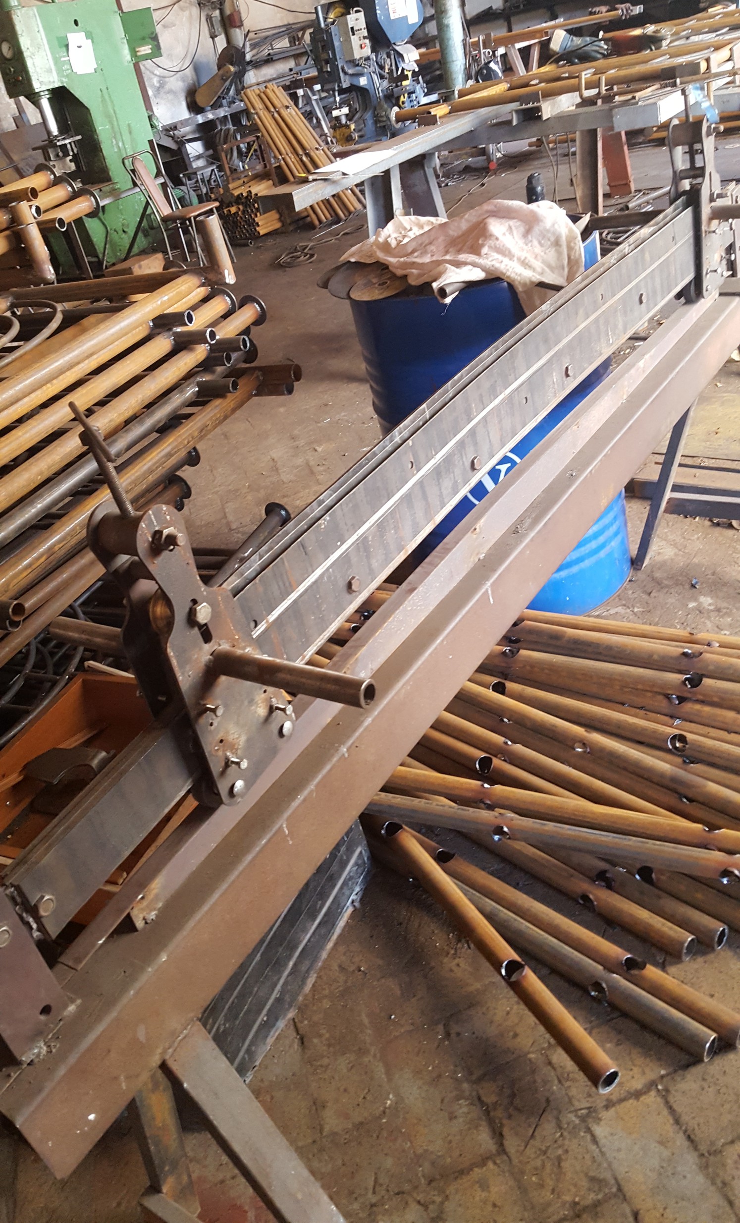

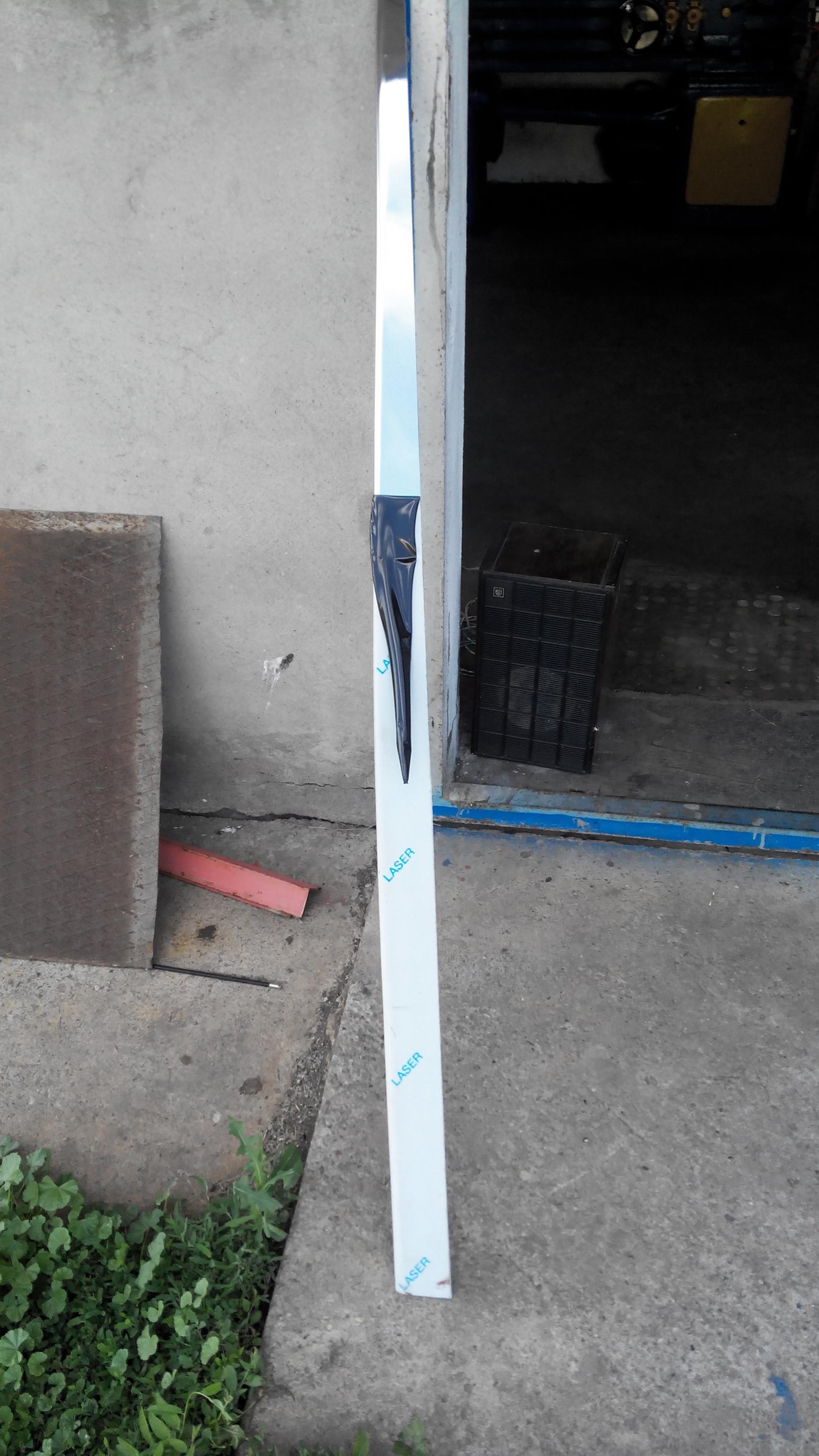

Поскольку на данной партии "завязываю" и с накладками (как ранее с защитами) - выкладываю 50% от метода реализации.
1) Сначала накладки замерил рулеткой достаточно примерно по выкройке
2) Сделал чертеж в DWG - вырезал на плазме
3) В ходе нескольких манипуляций с корректировкой размеров добился приемлемого чертежа для уже лазерной резки

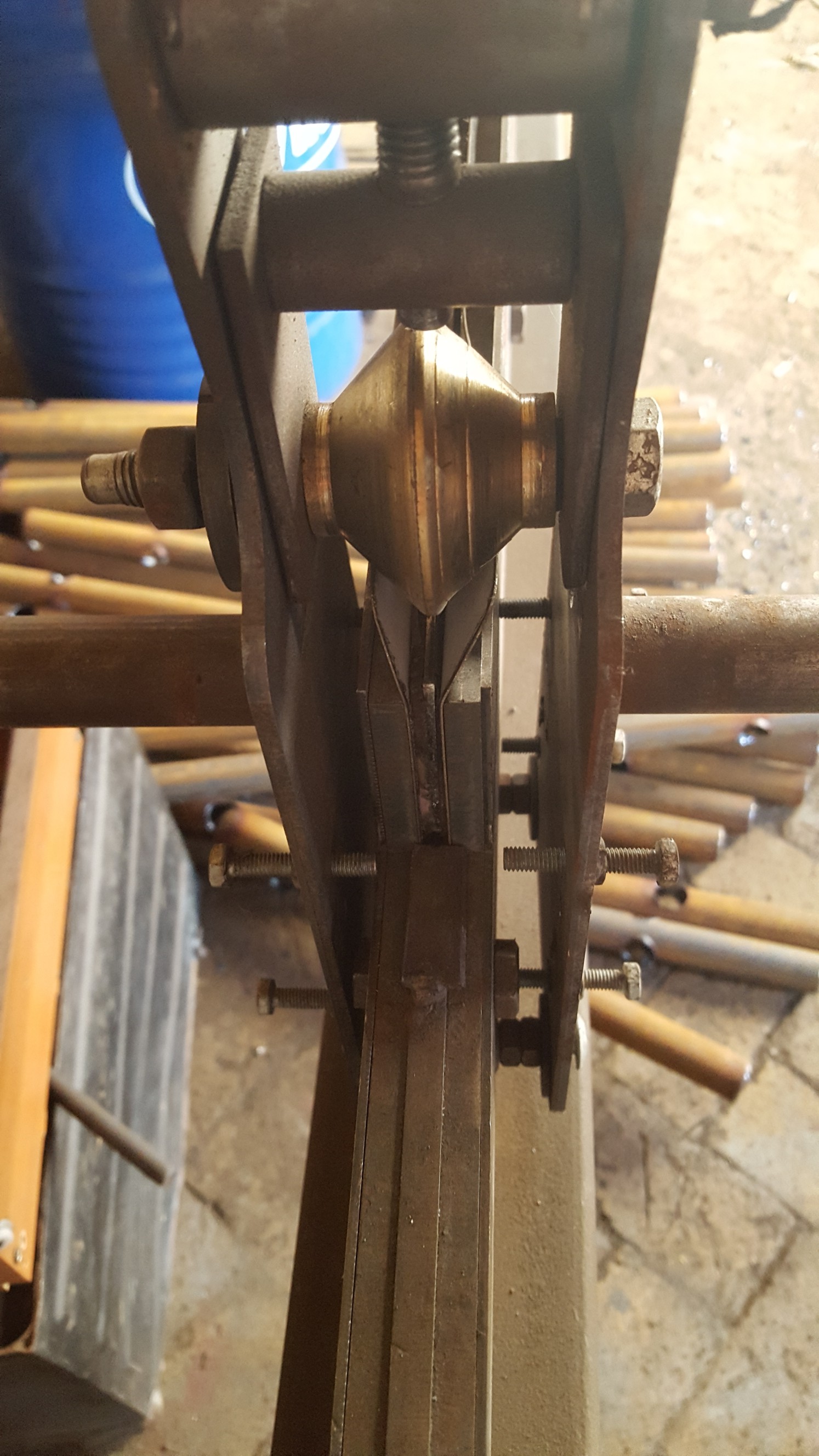

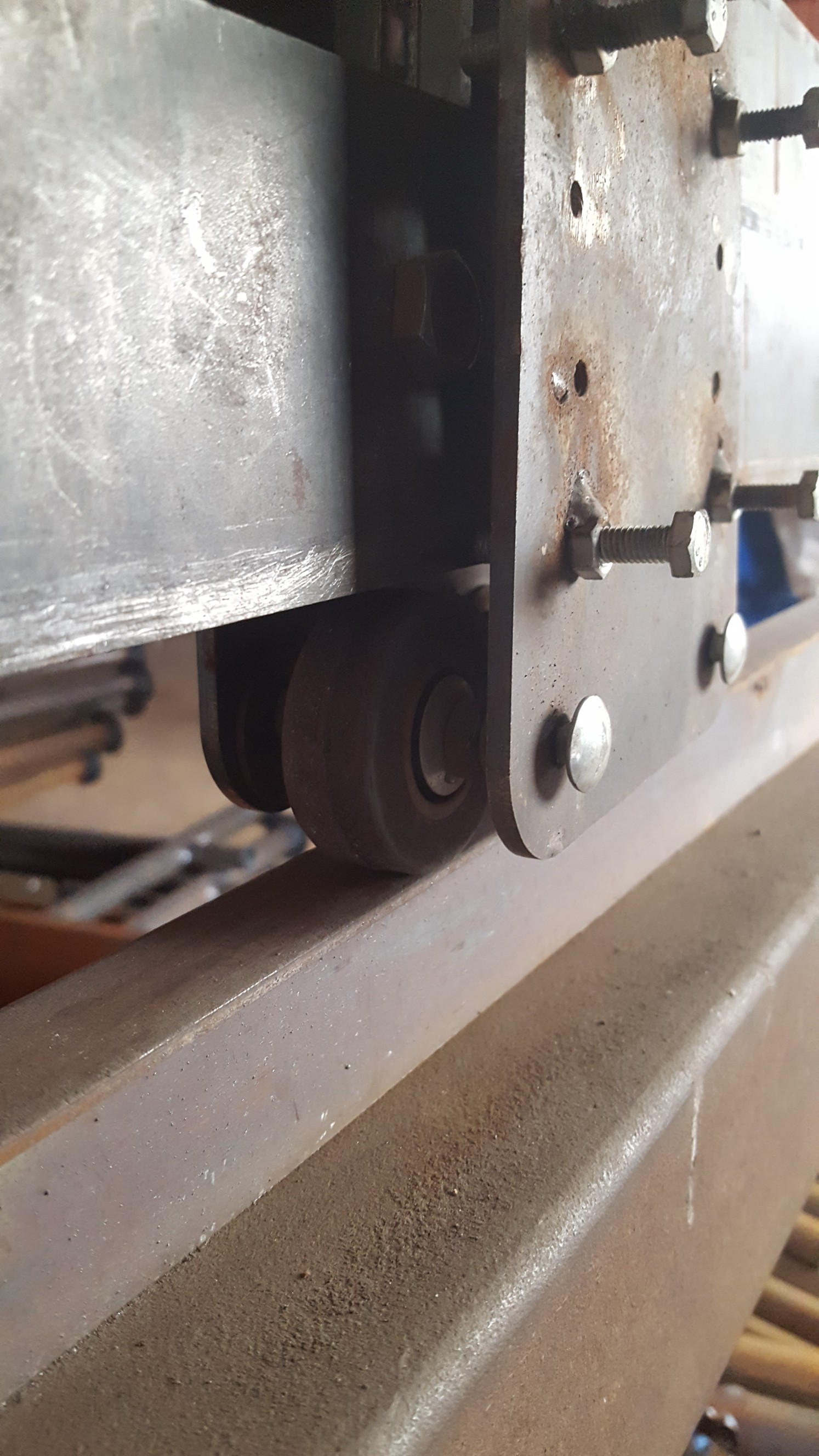

4) Изначально как и задумал сделал по готовому чертежу станочек для прокатки накладок - см. фото.
Накладки в него вставляются парой (левая+правая) и раскатываются постепенно различной формы роликами с постепенным прижимом винтами.
Сама форма - 5-слойная и нарезана лазеров из листа от 2 до 8 мм, при этом снизу есть колесики, которые прижимаются к верху винтом, а раскатывающий ролик, наоборот, давит вниз и распирает заготовки. Контур дорожки колесиков рассчитан равноудаленным от контура отгиба накладок.
Такая установка позволяет делать криволинейные загибы для металла небольшой толщины.
Почему это только 50% успеха? Потому что все равно невозможно избавиться от мелких складок-сборок по отогнутому краю. С этим столкнулся и долго бился, как проблему решить. Никакая рихтовка толком не помогает.Однако решение все же оказалось очень простое.
Это я к тому, что некоторые считают, что это мой бизнес. А я думаю, что даже не отбил затраты, да сам процесс достаточно трудоемок. Но это и не было целью - обогатиться, испытываю удовлетворение в том, что утер, например, нос немецким производителям, выпускающим гафно и не умеющим воспроизвести подобные детали. Как и в случае с защитой переднего бампера. Так что кто еще задумался о приобретении накладок, прошу поторопиться!
