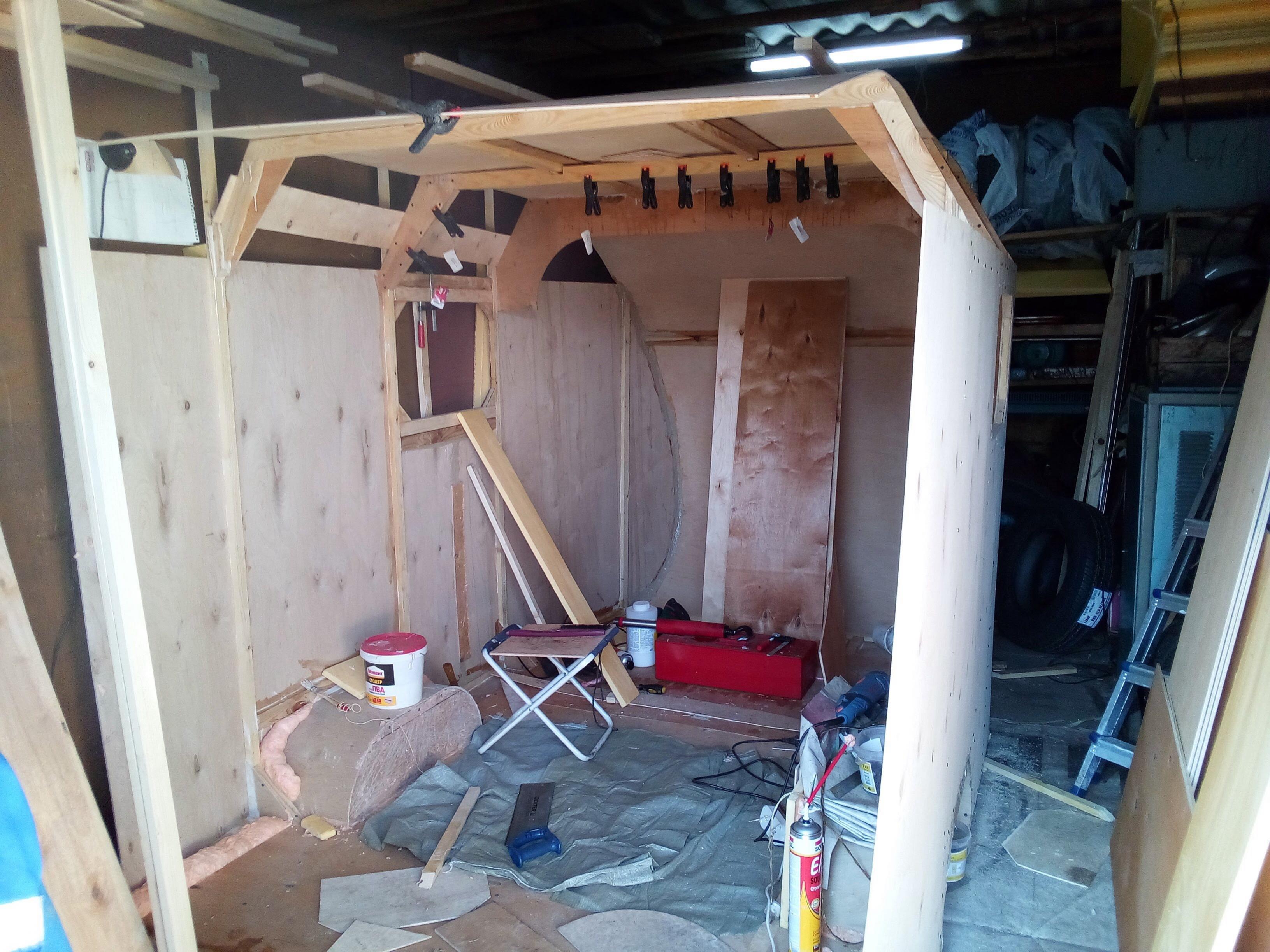

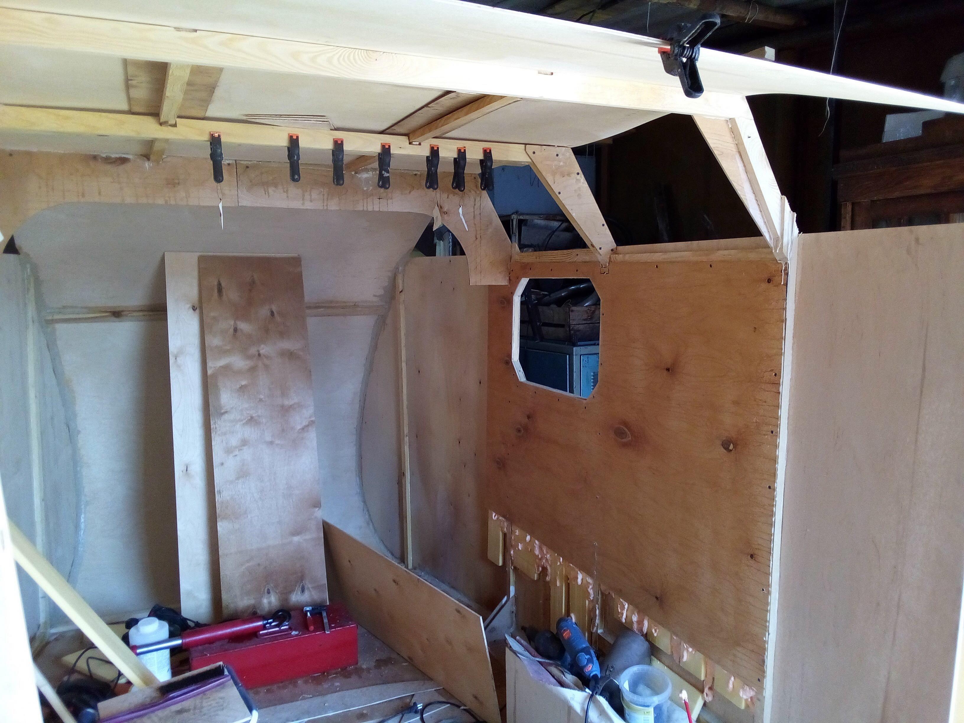

Вид через скулу крышы внутрь передней части

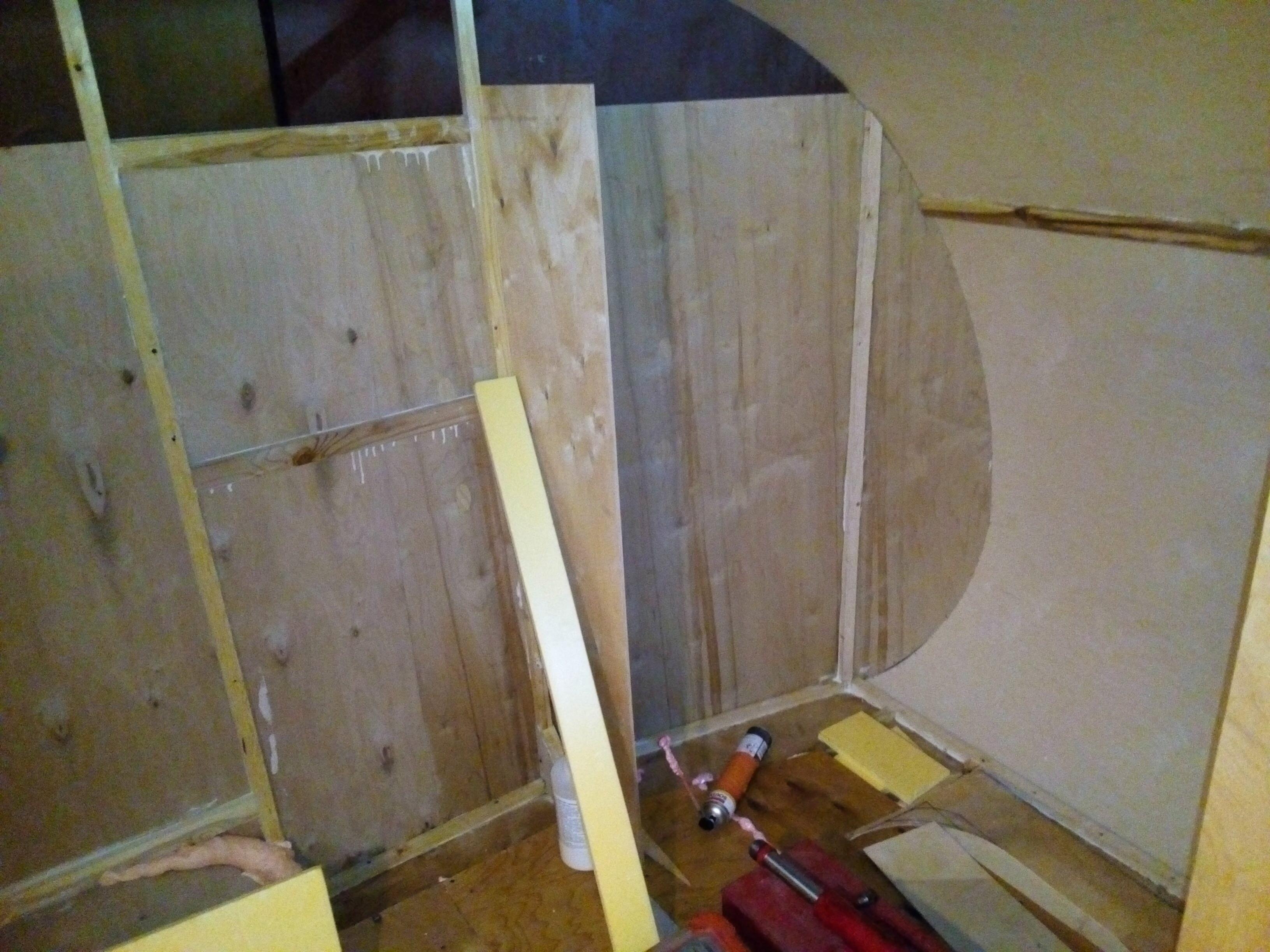

Вырезал окно и первый шпангоут, проклеил сшитые швы

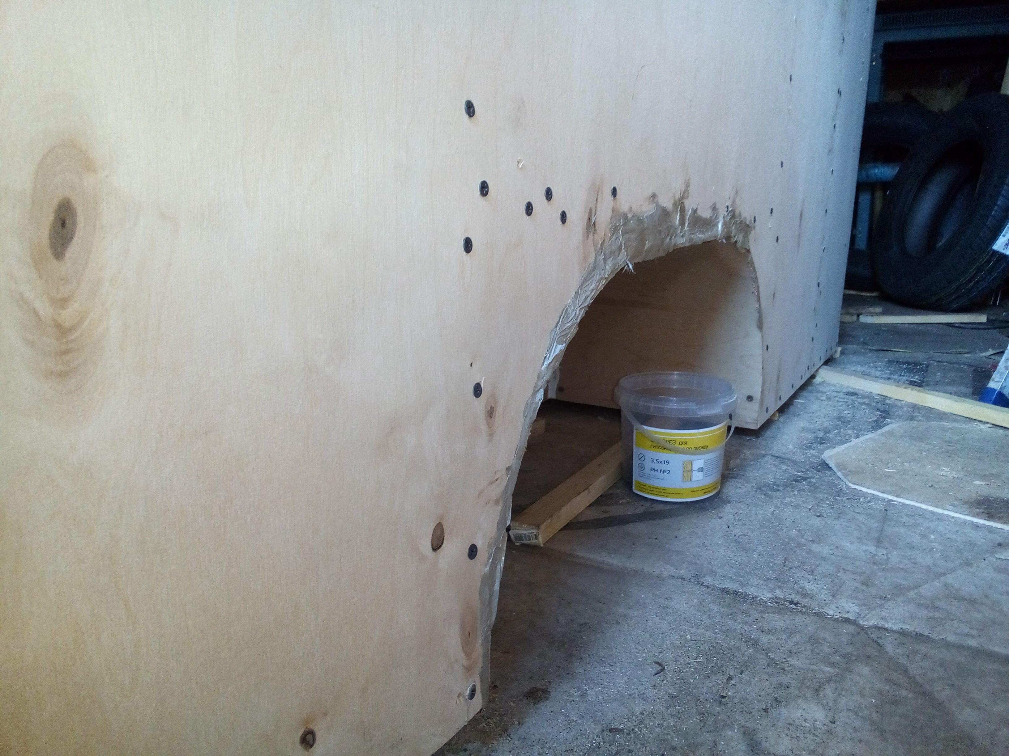

Сегодня наваял

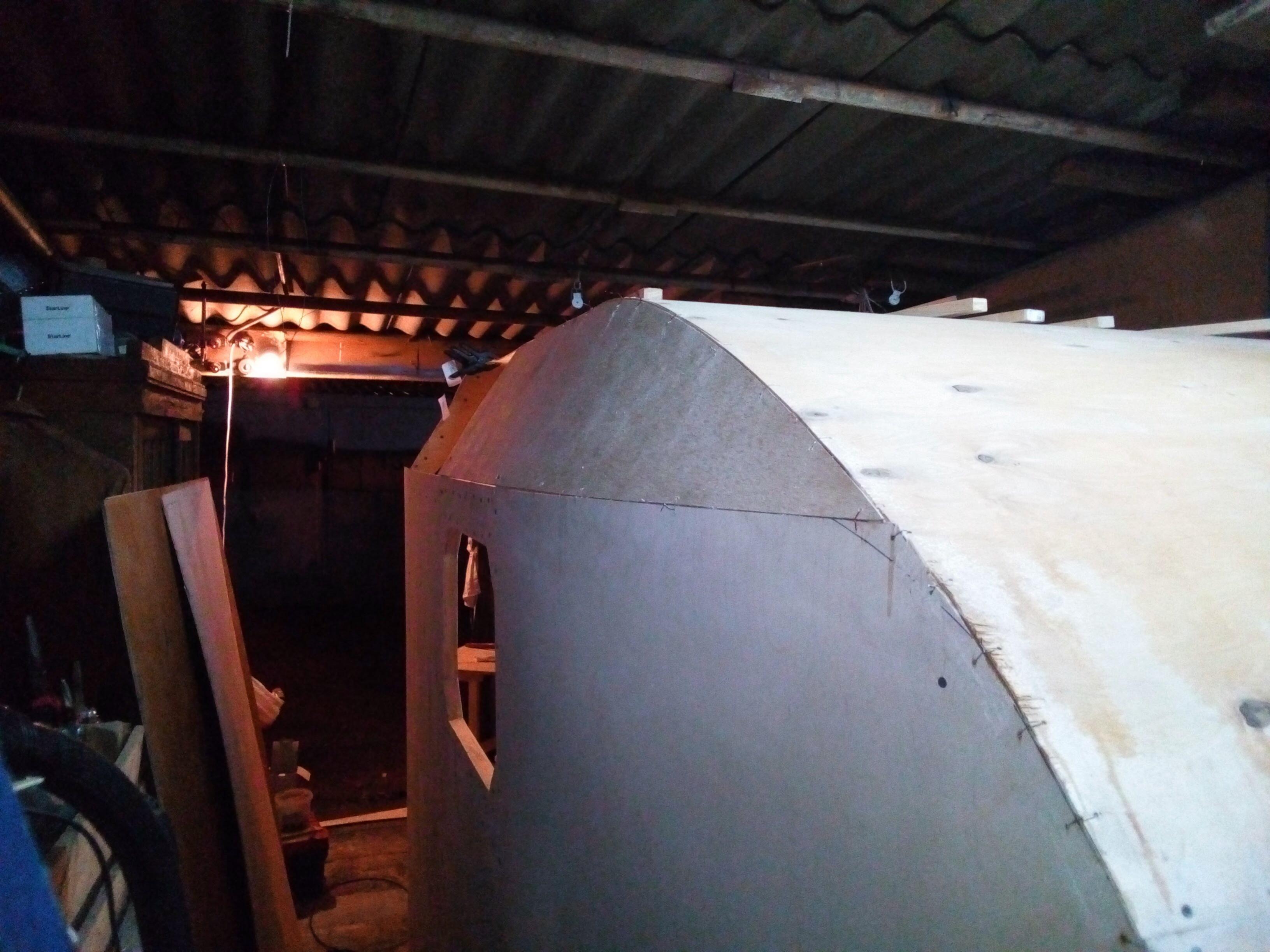

Вот полиэтилен ободрал со швов можно шкурить

К сожалению следующие выходные еду к тёще и проект сталобыть пока малость замораживается

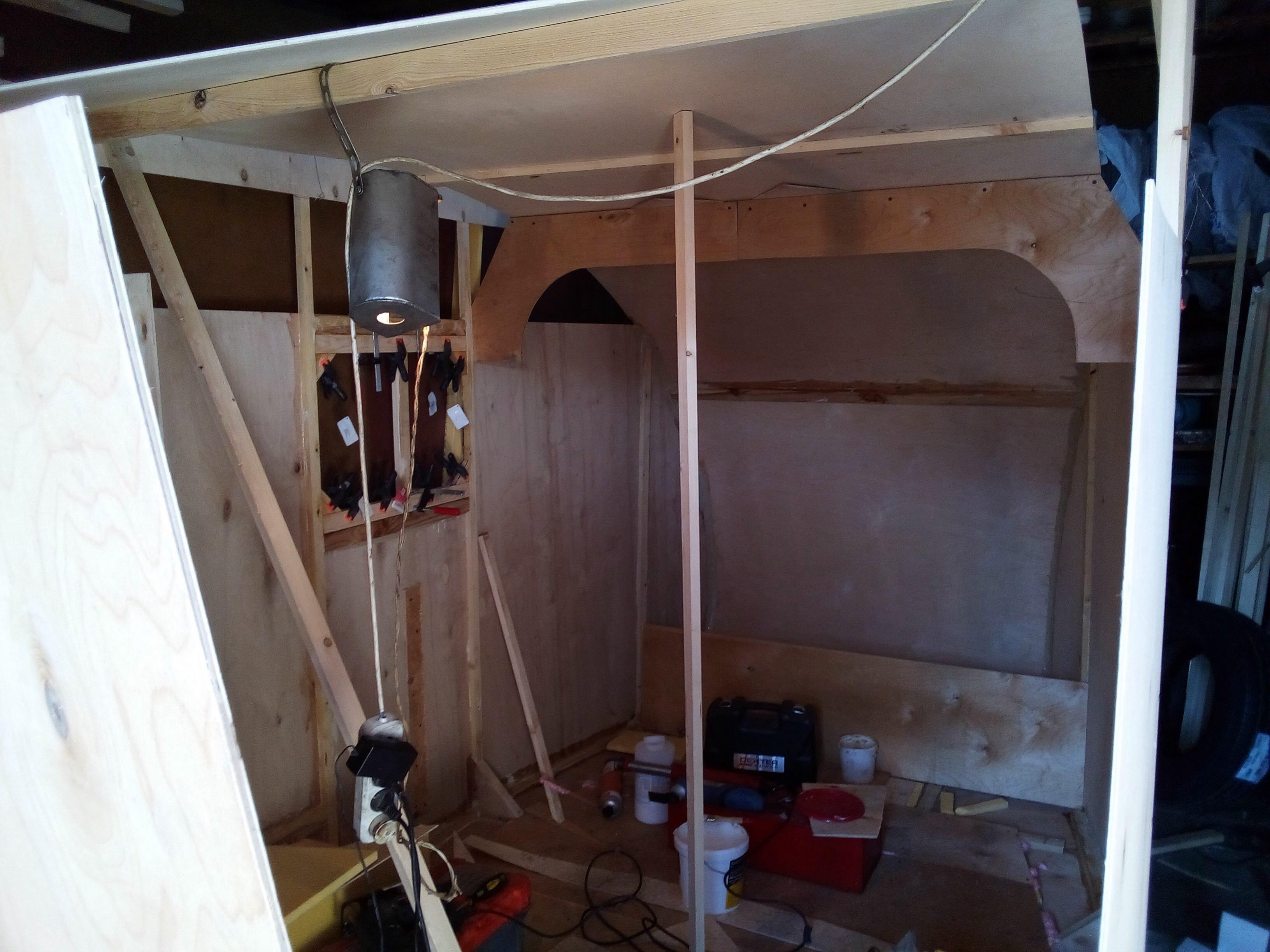

Выкроил скулу

Старый 22.04.2018, 21:59   #318
тягачъ
Аватар для тягачъ
Онлайн: тягачъ вне форума
Был(а): 30 ноя 2023 13:48
Адрес: ---------
Автомобиль: -----------
По умолчанию Re: Строю модуль на прицеп
Ты клеиш шпангоут по лодочному принцыпу- это уже увеличивает жосткость...
По стенам будеш клеить полиуретан или полистирол... этопридаёт дополнительную жосткость... причём после проклейки советую запенить строительной пеной швы между листами... затем поклеих внутреннюю обшивку... нижними рундуками усилиш переход днищща в стены....
Всё в купе даст неслабую жосткость ... а залепив швы стеклотканью на эпоксидке-полиэфирке... придаст абсолютную герметичность...

тягачъ, если увеличишь фото из пост 314 то заметишь что пенополистироловый лист нарезан полосами по 10см а промежутки между ними 3-4см запенены. Этот самый экструдированный плохо клеится к фанере но он выдержан в размере и даёт калиброванный зазор, пена охрененно клеится практически ко всему но трудно выдержать размер... И ещё негорючая пена сцуко дорогая...
