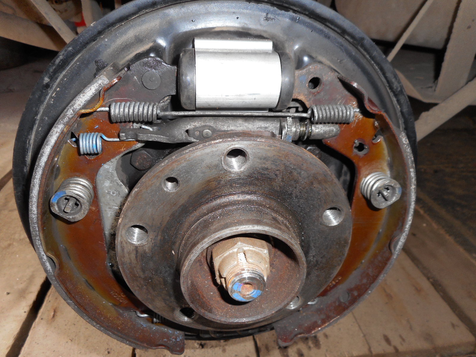

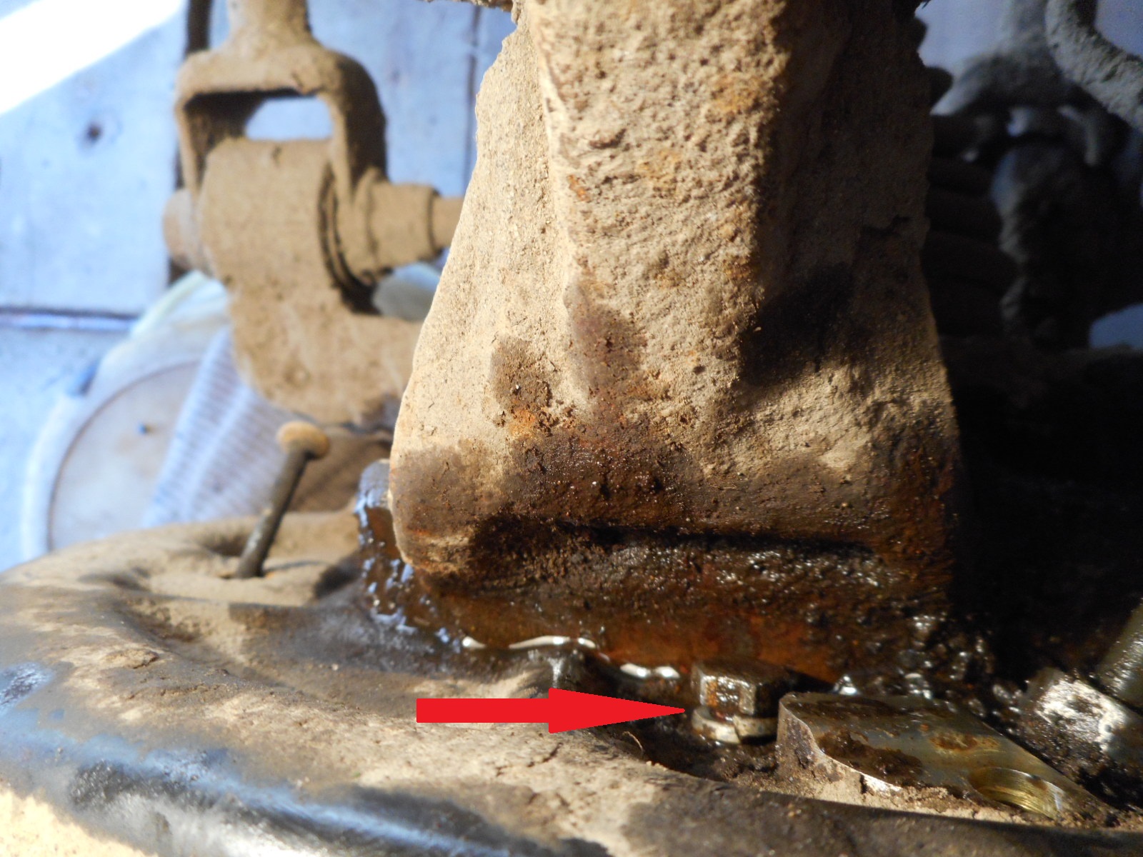

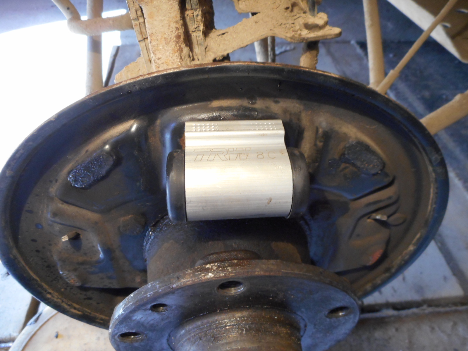

Да уж, менял задний тормозной цилиндр с правой стороны, и сразу встрял, на втором отвороте болта не смог снять накидной ключ с головки болта. Места для откручивания крепежного болта цилиндра там совсем нет, пришлось обточить ключ как по толщине так и по окружности, после чего продолжил отворот болта. Промыл разводной механзм, смазал резьбовую часть пластидной смазкой, теперь храповая гайка вращается легко в любую сторону. Только вот при регулировке зазора колодок слетела или сломалась тормозная планка-скоба, разбираться не стал, т.к. колодки были собраны-установлены.
З.Ы. Родные закисли, периодически расталкивал, появились капельные выделения из под корпуса на корпус тормозного цилиндра, в районе соединения трубки, видимо из под резьбы.
Крепёжный болт цилиндра.

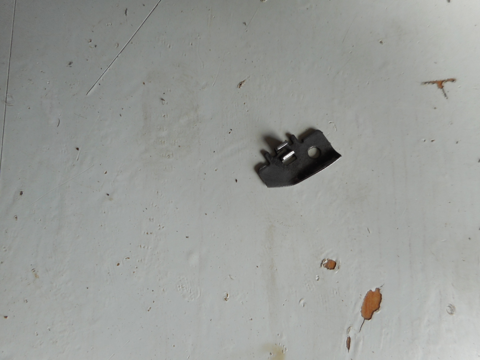

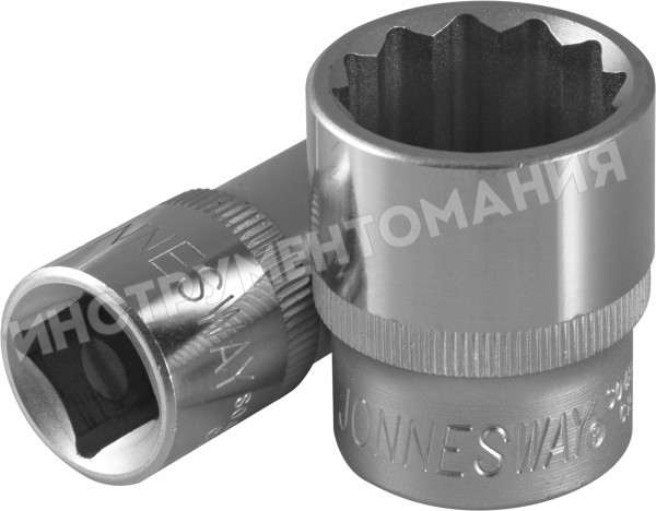

Обожаю 12-тигранные головки. Главное - подходят и для Torx и обычных гаек, при этом вероятность слизать грани на обычной 6-тигранной гайке - практически минимальная + гораздо удобнее в труднодоступных местах орудовать: не нужно подбирать положение, в котором головка налезет на болт/гайку. Ну и трещетки, конечно, все на 72 зуба подбираю.
Это планочка, которая со стороны экрана установлена? Зря не поставили, без нее автоподвод работать не будет...

Сообщение от Ворчун2014
Фиг на неё, он у меня он с новья не работал, я лазил в ручную зазор по колодкам на правой же стороне и выставлял, а храповая гайка вообще очень туго крутилась чуть было зубья не обломал, так что, этот автоподвод нефига у меня и не работал. А разбирать снова колодки уже было в лом, а вот развести колодки в ручную под нужный зазор мне не в лом, я туда часто заглядываю.

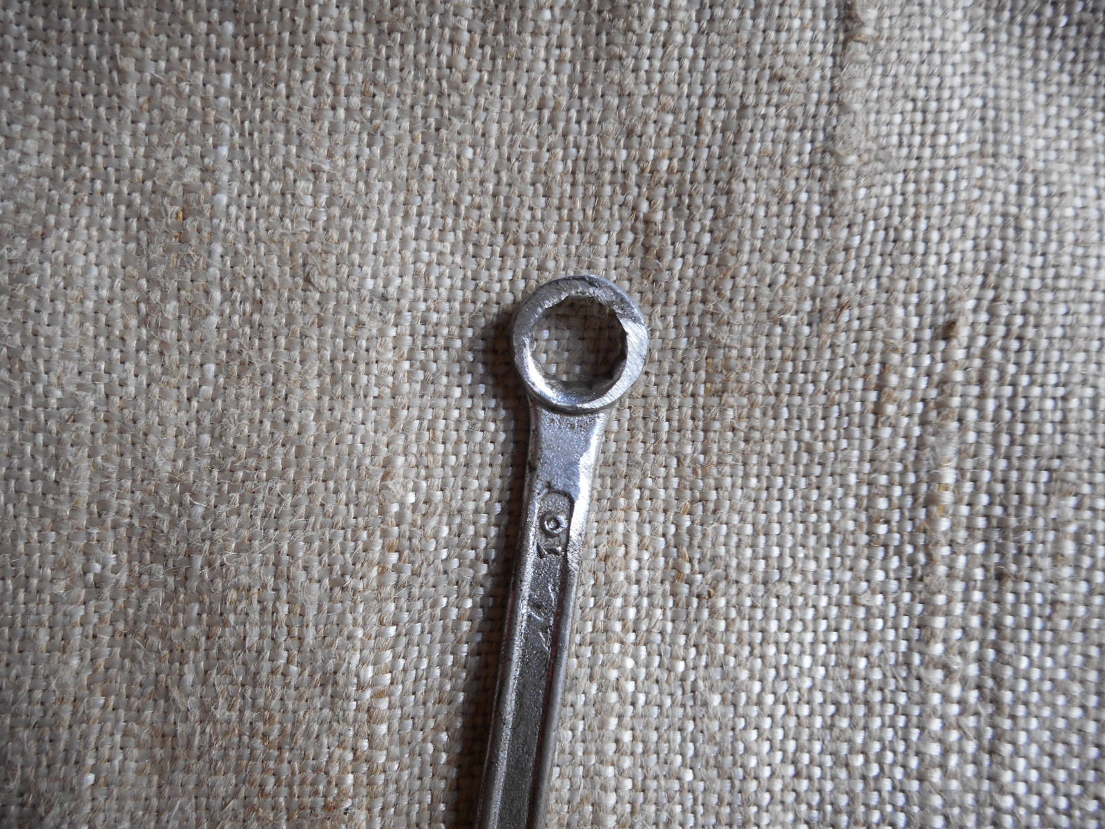

С головкой там делать нечего, только вот таким накидным изогнутым на 10..

Фиг на неё, он у меня он с новья не работал, я лазил в ручную зазор по колодкам на правой же стороне и выставлял, а храповая гайка вообще очень туго крутилась чуть было зубья не обломал, так что, этот автоподвод нефига у меня и не работал. А разбирать снова колодки уже было в лом.
Прелесть головок в том, что они пролазят практически везде, даже там где ключ невозможно воткнуть, ну если, конечно, сверху не прикрыто.
Насчет автоподвода - эт только кажется. Я пару часов убил, несколько раз снимал и ставил колодки, раза 3-4 стопорную планочку на место ставил, но дошло как все это работает. Выставлять колодки нужно очень точно, чтобы услышать тот пресловутый щелчок, нужно выставить расстояние между поверхностями тормозных колодок в размер 227,5 мм ± 0,1 мм. Или вручную подбирать, очень долго и осторожно. Регулировать нужно с нажатой педалью тормоза - тогда зубчатое колесико крутится очень легко, пластинки не гнуться и не выскакивают, но в одиночку с одетым барабаном я это делать за...ся. Педаль нажимал длинным воротком, другим концом упирал в сиденье. И так сводил по паре-тройке зубчиков после того как развел колодки, чтоб они барабан подклинили. Немного подкрутил, отпустил тормоз, снова нажал - дернул ручник. и так - пока не затошнит а потом - еще немного.
После смазки резьбовой части автоподвода колодки и разводить не надо, храповая гайка стала очень легко ходит в любую сторону.
Что так всё сложно-то, посмотри на мои тормозные фрикционные накладки, как новые, и на годовом ТО, что тормоз, что ручник, показывают хорошие цифры, барабаны не греются. Делаю по старинке, развел колодки-одел барабан, проверил на вращение, если нужно ослабил, или доразвел распорную планку, и всё. А насчет тормозной планки может и поставлю её обратно, но, точно не завтра-есть другие дела. пока положил её в пакетик, чтобы не потерялась...
