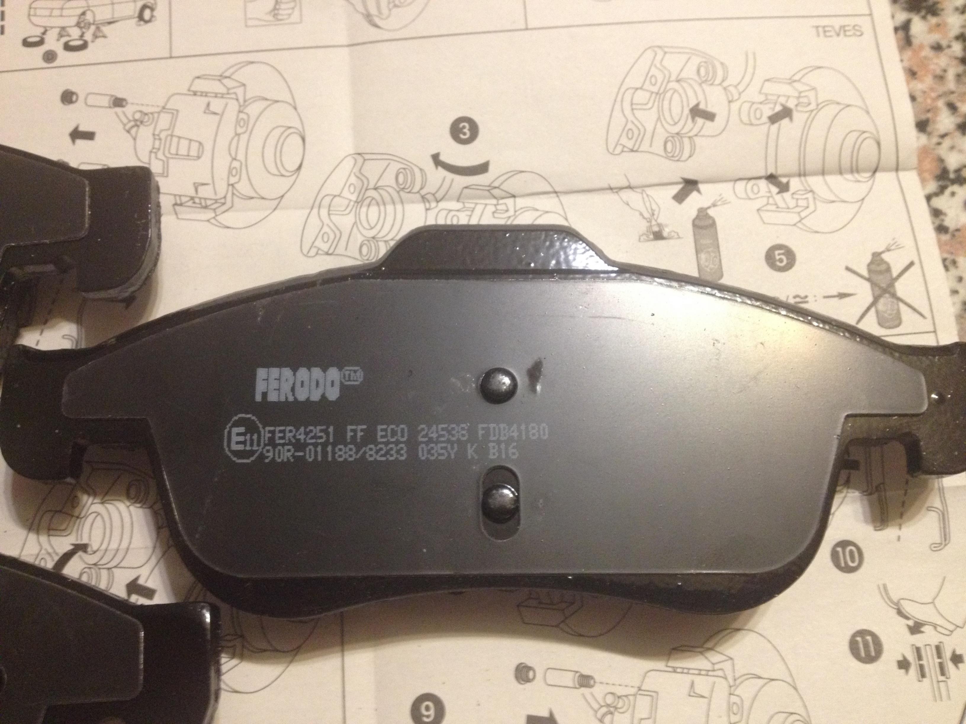

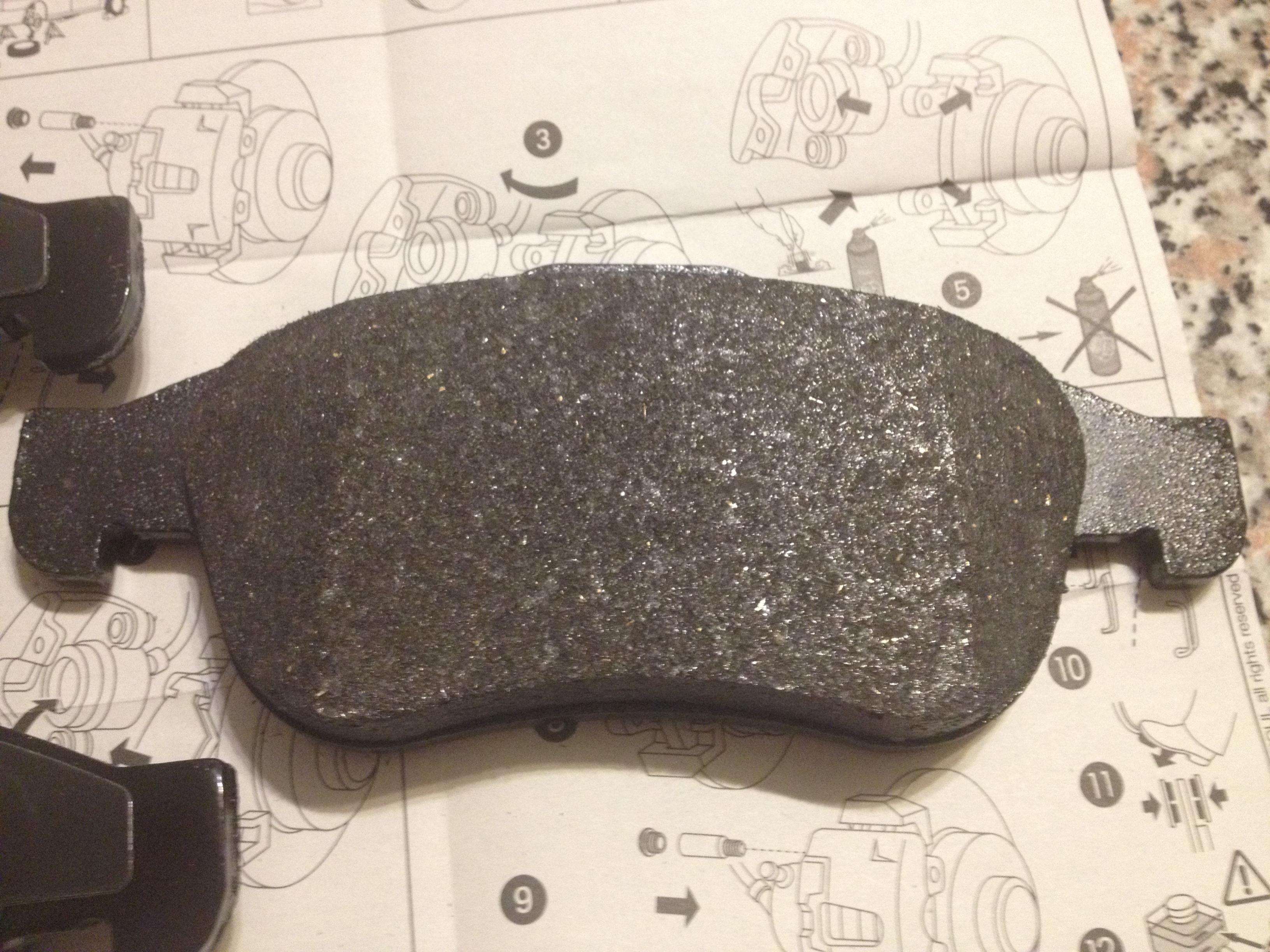

Получил сегодня колодки FERODO 4180. Планирую ставить на следующей неделе. На старых еще осталось порядка 4 мм накладок. Проверка подлинности на сайте FERODO прошла положительно...

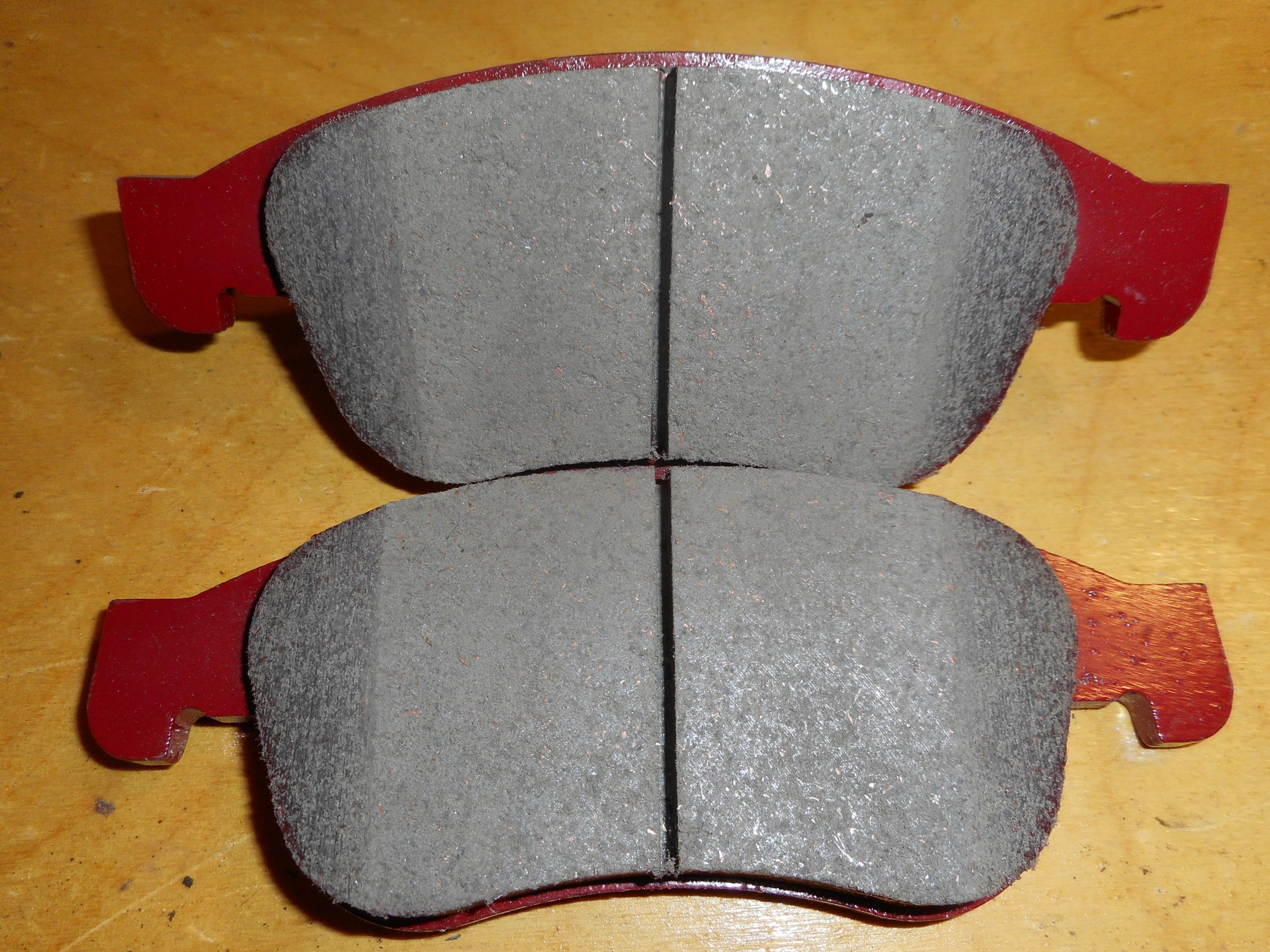

Сообщение от deicider
Ищу замену Ferodo FDB 4180, нужны еще более жесткие. Hankook Frixa S1S05 кто нибудь пробовал?
Вот, вчера поставил SANGSIN HP1390, колодки начали тормозить сразу без притирки- что не скажешь о стоковом адреналиновом Ferodo, .....смесь в SANGSIN набита крупным медным вкраплениями.....думаю эффективность торможения у них будет очень высокая....

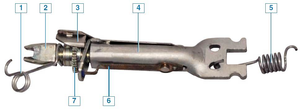

Сообщение от ПАЛЫЧ-257
Илья468,
по правилам чтоб снять барабан надо свести механизм через отверстие от болта.
можно ли таким-же способом подвести, или он вращается только в одну сторону, а в другую какой-нибудь стопор отгибать надо?
Да там надо отгибать. Там стопор есть. Он в одну сторону дает крутить, а в другую нет. Без снятия барабана не получится подвести.

Сообщение от Илья468 Посмотреть сообщение
Хочется отметить, что надо обязательно стачивать бортик на барабане иначе не оденете разведенные колодки. Или они будут не достаточно разведены.
---------- Добавлено в 15:58 ---------- Предыдущее написано было в 15:57 ----------
Свои барабаны снимал даже не сводя механизм. Спокойно снялись. Прокручиваем и снимаем.
а нет какой-нибудь фотки понятной, что представить как механизм выглядит? в журналах не понятно ни стопора, ни чего другого не видать!
Спасибо, как раз выбирал между этим сангшином и фриксой, поддался рекламе и заказал фриксу, цена одинаковая. В эти либо следущие выходные буду ставить,отпишусь.
Я фото не делал.
---------- Добавлено в 21:21 ---------- Предыдущее написано было в 21:19 ----------
https://d-a.d-cd.net/733b9f2s-960.jpg вот здесь видно
---------- Добавлено в 21:22 ---------- Предыдущее написано было в 21:21 ----------
Видно железку которая держит звездочку.
---------- Добавлено в 21:25 ---------- Предыдущее написано было в 21:22 ----------
Вот таже схема как у рено. https://www.youtube.com/watch?v=6thj...e&spfreload=10
---------- Добавлено в 21:26 ---------- Предыдущее написано было в 21:25 ----------
Человек нормально объясняет.
Ну да, они в одну цену с S1S05, интересно будет от вас послушать отзыв об этих колодках, вроде у нас ещё такие колодки не кто не юзал на Дастере.... "В колодках Hankook Frixa S1 использован материал доступный ранее только для космической отрасли (Кевлар).. в составе их тормозных накладок не используется металлическая стружка."

Ворчун2014
Аватар для Ворчун2014
Онлайн: Ворчун2014 вне форума
Был(а): 10 июн 2025 18:07
По умолчанию Re: Тормозные колодки
Стопорок(под номером 3) практически из фольги, крутить против него нужно только для того, чтобы свести колодки, если не получается снять барабан.
