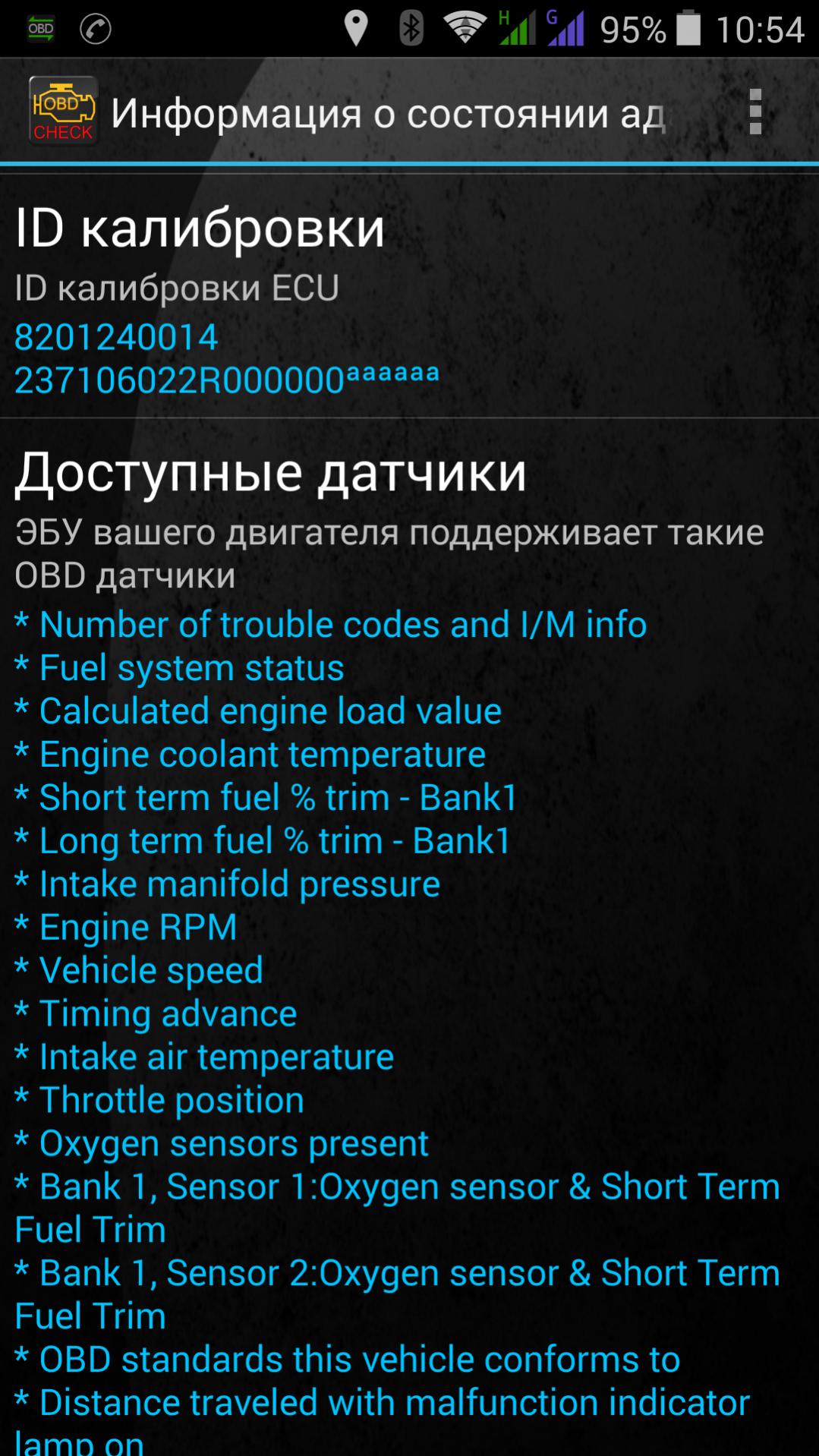

Аватар для zhiv
Онлайн: zhiv вне форума
По умолчанию Re: Чип тюнинг своими руками, отключение EGR, кислородного датчика.
Сообщение от Алексей764 Посмотреть сообщение
Считайте, если не считывали!
В принципе особого смысла для F4R c ecu valeo в этом нет
id текущей прошивки можно глянуть простым обд сканером.
