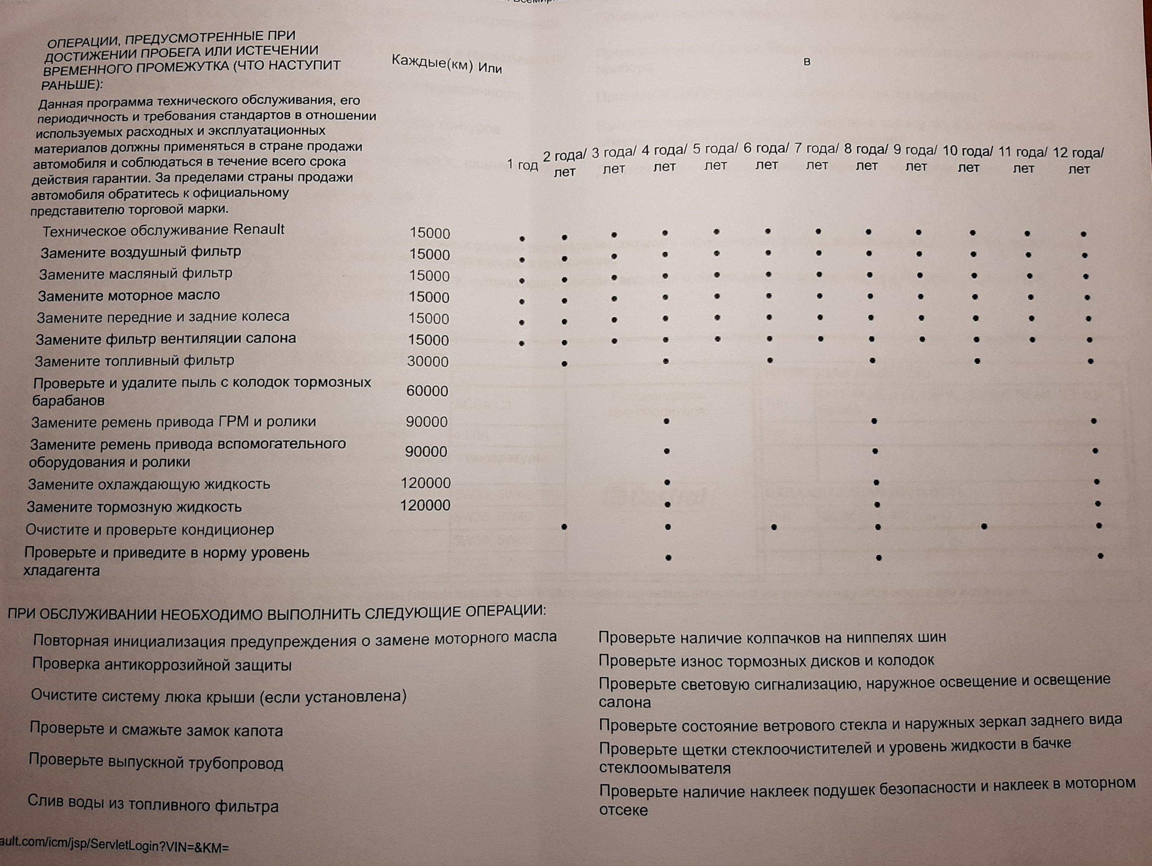

Для ДИЗЕЛЬНОГО дастера 2019г.выпуска дали вот такой документ.Что когда менять.
