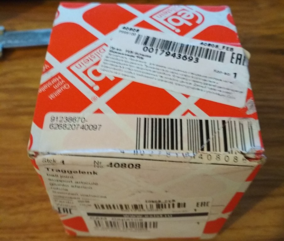

Сообщение от RZ6ANH Посмотреть сообщение
И всё таки тема по оригинальным рычагам не раскрыта. Неужели никто не знает в чём разница между этими двумя оригинальными рычагами ? " Renault 54 50 116 97R стоит 4 324рубля , и Renault 54 50 128 15R (которые здесь обсуждались на форуме и у одного из форумчан они накрылись почти сразу) стоит 3 048 рубля "
А тут и раскрывать нечего. Это старый номер (уже не поставляется в зап.части) и новый. Рено обожает всё засекретить В обоих стоит шаровая TRW 0036. Номер этот для OEM (т.е. для прямой поставки на конвейер). Качество так себе. В TRW Россия мне ответили, что не несут ответственности за качество и ресурс этой шаровой, т.к. она изготовлена по тех.заданию Рено. Порекомендовали при замене ставить рычаги от TRW, а не от Рено. В заменах только шаровой можно использовать вариант от FEBI. Качество исполнения понравилось.
Название: Шаровая FEBI 4.jpg
ID:	117178   Нажмите на изображение для увеличения
Название: Шаровая FEBI 3.jpg
ID:	117179   Нажмите на изображение для увеличения
Название: Шаровая FEBI 1.jpg
