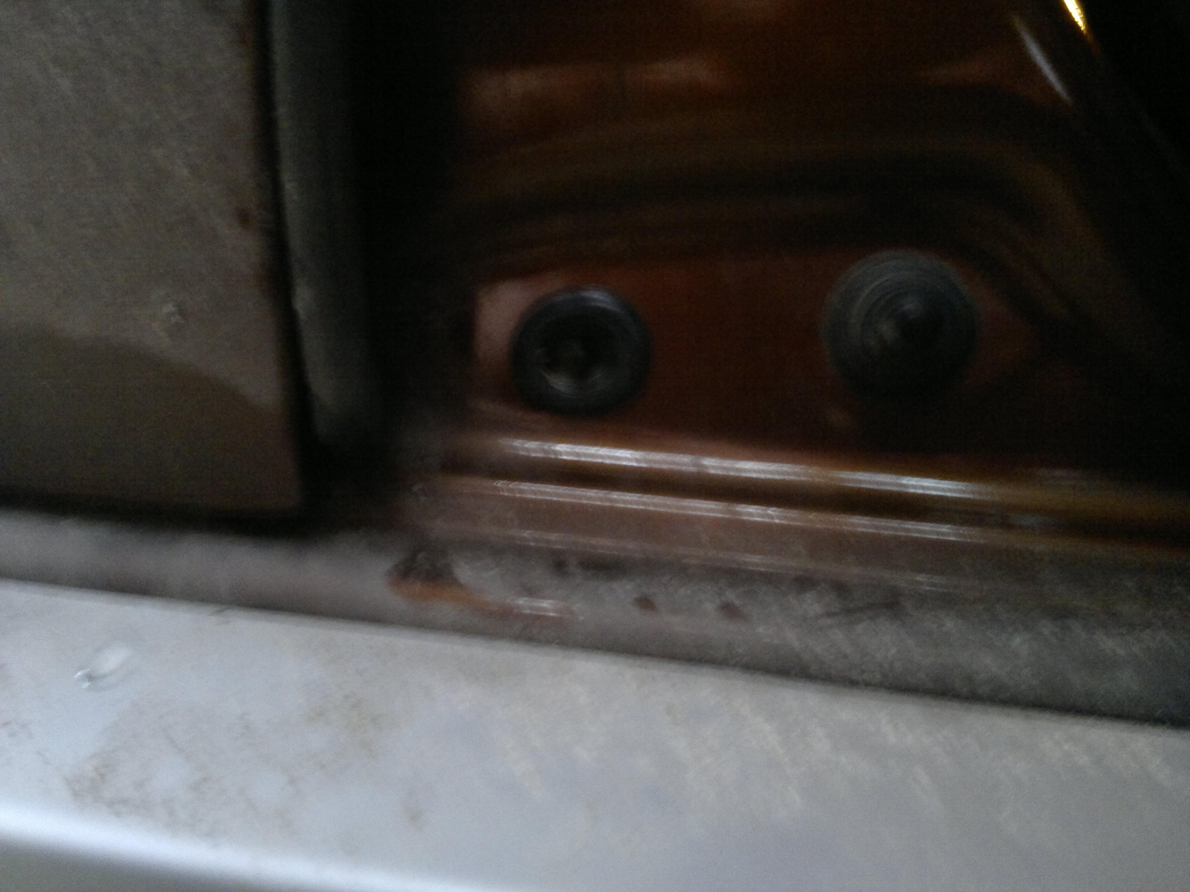

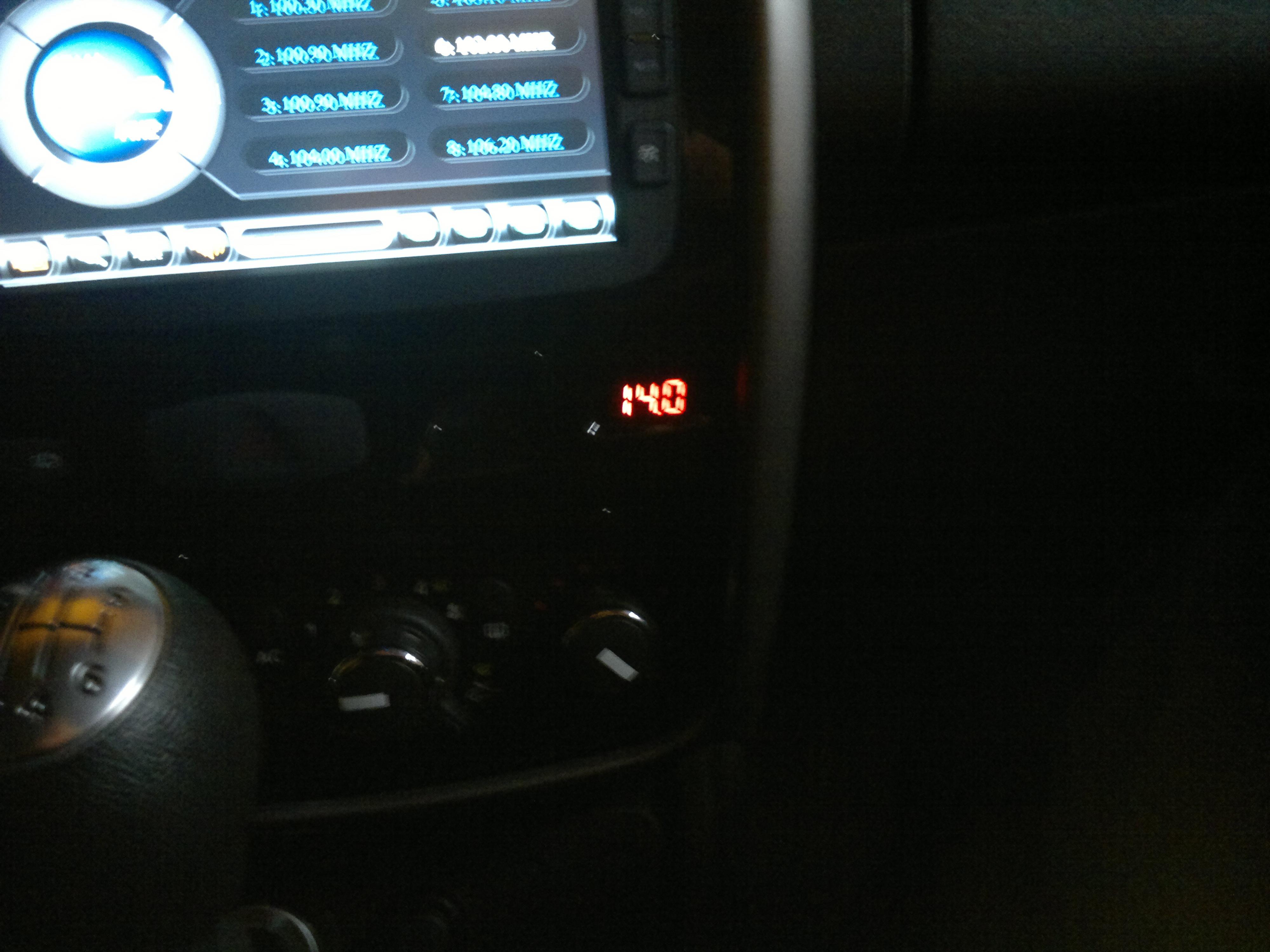

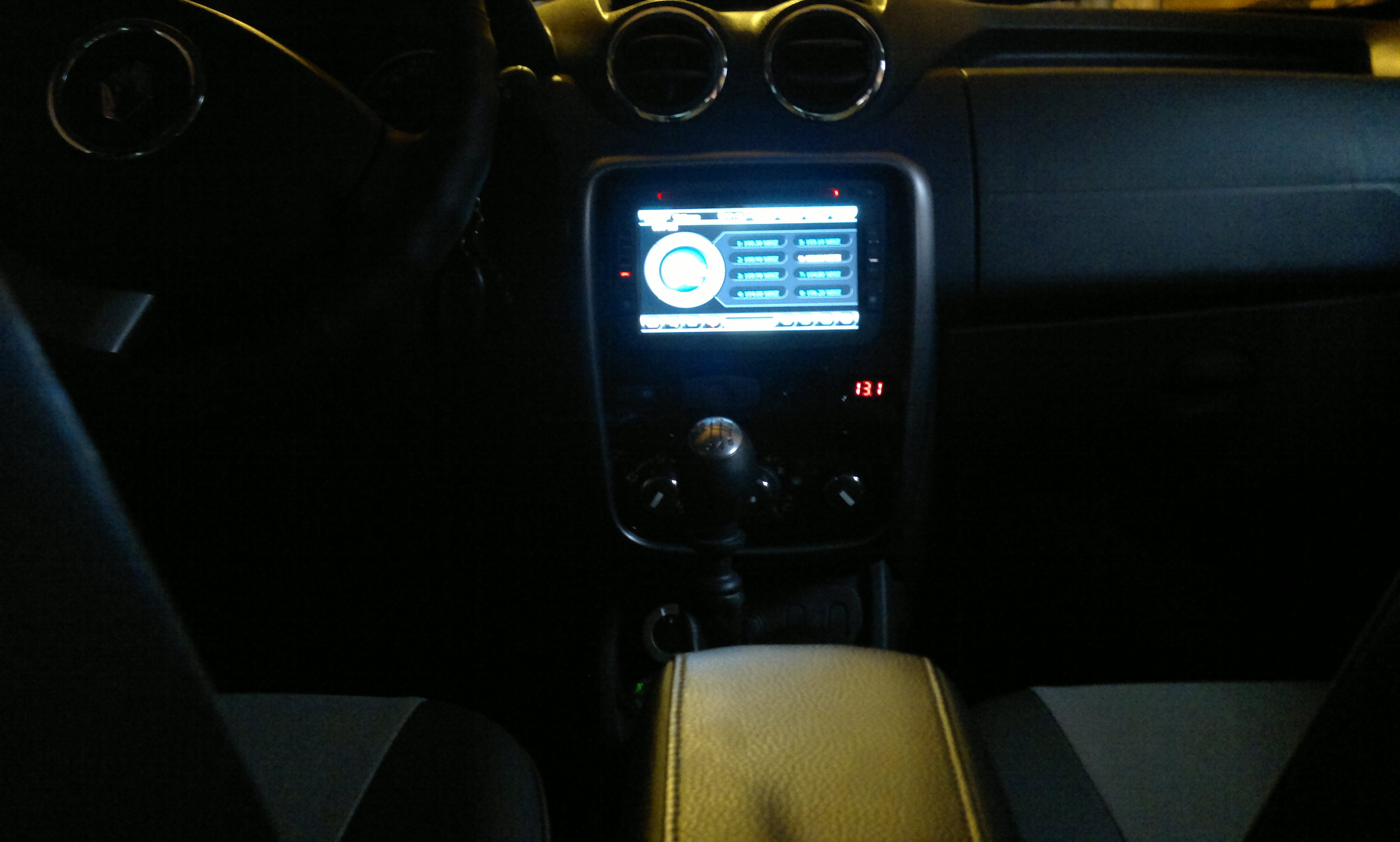

теперь и у меня есть термомЕтр, подключил к прикуривателю, датчик вывел в порог, все бы ничего, но угол обзора не нравится, если смотреть прямо, все хорошо, если сбоку, цифры немного раздваиваются, наверное это из-за тонированного стеклышка, между самим термометром и стеклом видимо есть расстояние 1-2 мм и происходит отражение, плату термометра подрезал по размерам и поджал обрезанной заглушкой, хотел подключить к попагреям, но не нашел какой именно провод идет к кнопке.
фото чет совсем не айс.
