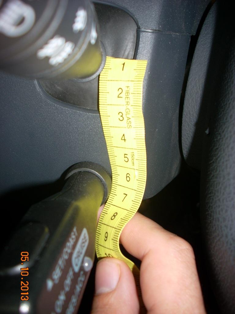

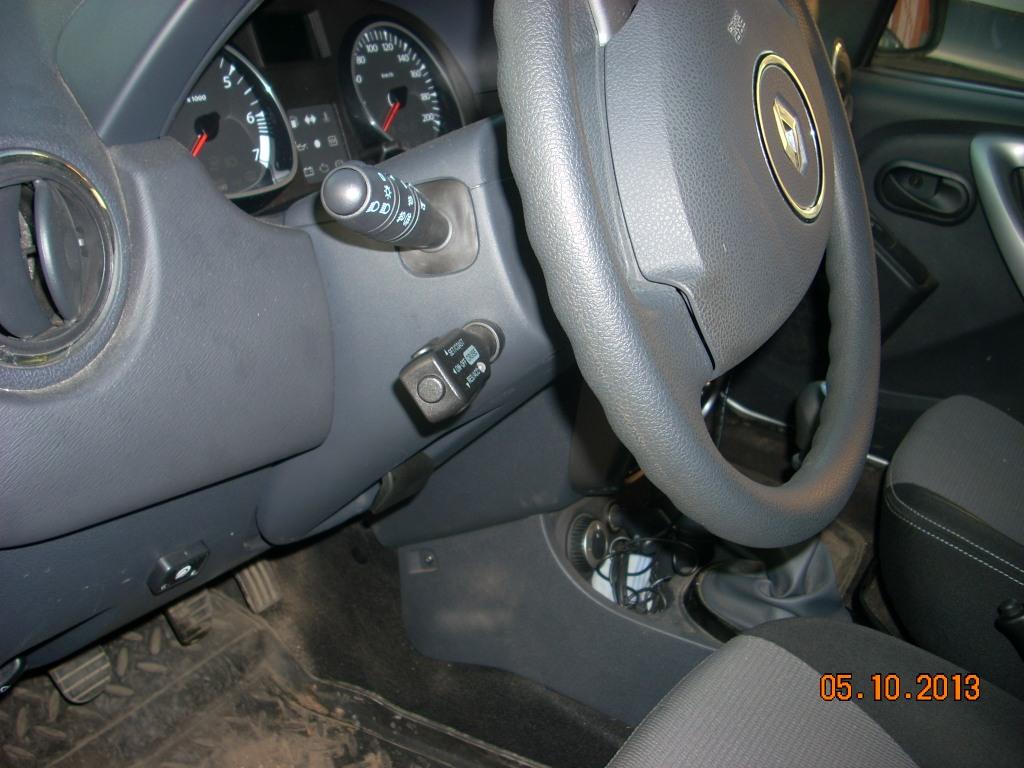

Добрый день. Краткий отчет о круиз контроле.
Цель: постоянно езжу с прицепом и хотелось Во-первых двигаться более равномерно т.к. часто замечал что не могу держать одну скорость например 90км/ч, иногда и 100км/ч едешь, иногда дурацкие обгоны на 120км/ч а потом 80 начинаешь ехать. По мне лучше я поеду 85 км/ч но постоянно.
А Во-Вторых хотелось бы комфорта, пусть за скоростью следит автоматика. А ты сиди рули. (Руль бы кому еще отдать  )
Установка: подключение кк все по инструкции.

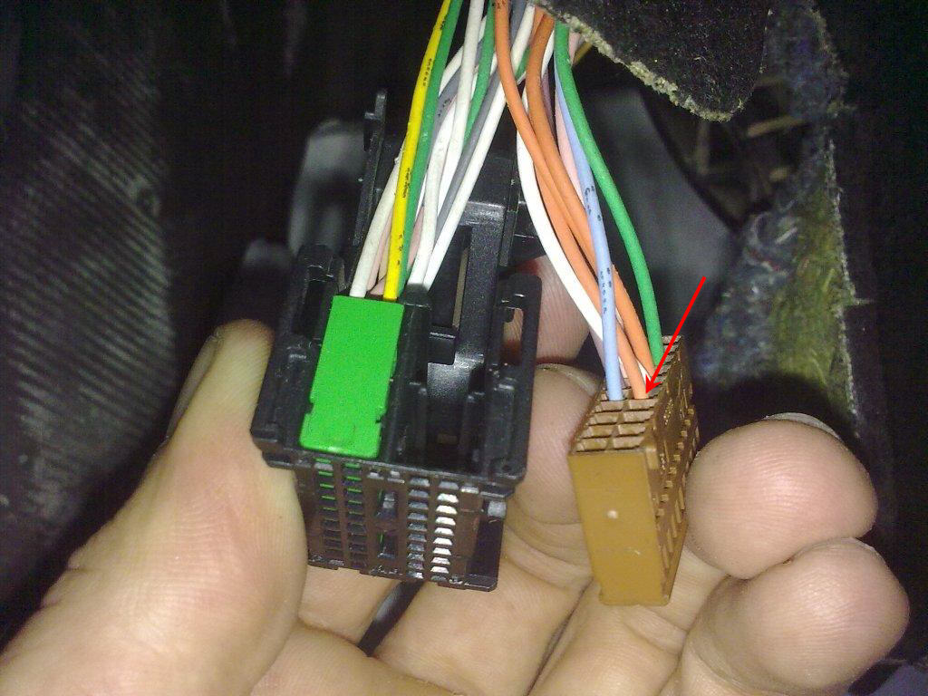

В 20-контактном разъеме, PIN 6, у меня не светло-голубой а больше красный
Ручку круиза поставил чуть ниже рычажка поворотников. Вполне удобно.
Но если бы ставил второй раз,то поставил бы на 1см ближе к рычажку поворотников, было бы еще удобней.

Это неправильно, такого быть не должно. Похоже, что в схеме, прилагаемой к комплекту, ошибка. Номер контакта указан верно - 6-й, а вот текстовое описание его положения ошибочно. Вместо " Если расположить разъем проводами на себя, коричневый вверху, то это будет пятый справа контакт в верхнем ряду." должно быть " Если расположить разъем проводами на себя, коричневый вверху, то это будет пятый слева контакт в верхнем ряду.".
Скорее всего и разброс скорости такой потому что включается не режим круиза, а режим поддержания оборотов, так как блока КК не видит текущей скорости и считает, что автомобиль стоит.

привет,
нет вряд-ли я ошибся, жалко схема сейчас в гараже осталась.
Там у вас на схеме есть распиновка этого разъема, и вот как раз pin6 получается тот провод что я на картинке указал.
Меня эта фраза "Если расположить разъем проводами на себя, коричневый вверху, то это будет пятый справа контакт в верхнем ряду." тоже напрягла. Поэтому смотрел распиновку.
А проверить что он держит обороты а не скорость, наверно так можно,
еду на 5 передаче 60км/ч нажимаю круиз, проверяем что едем 60 и запоминаем кол-во оборотов. далее перехожу на 4 скажем, и нажимаю восстановить скорость ну и смотрим что он держать будет обороты или скорость. Так?
